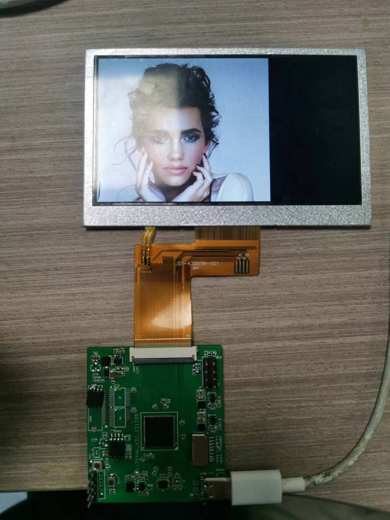

全志的资料太少,研究太累不想玩了。这个芯片资料比较全,入坑玩玩。
做了个D133板子88P的,支持多种LCD接口,可以当点屏神器了。 支持RGB/LVDS/MIPI/8080/SPI/QSPI
目前裸机代码调通320*480 8080-16bit。其他继续调。
后面改版,大家有什么想法可以参考。

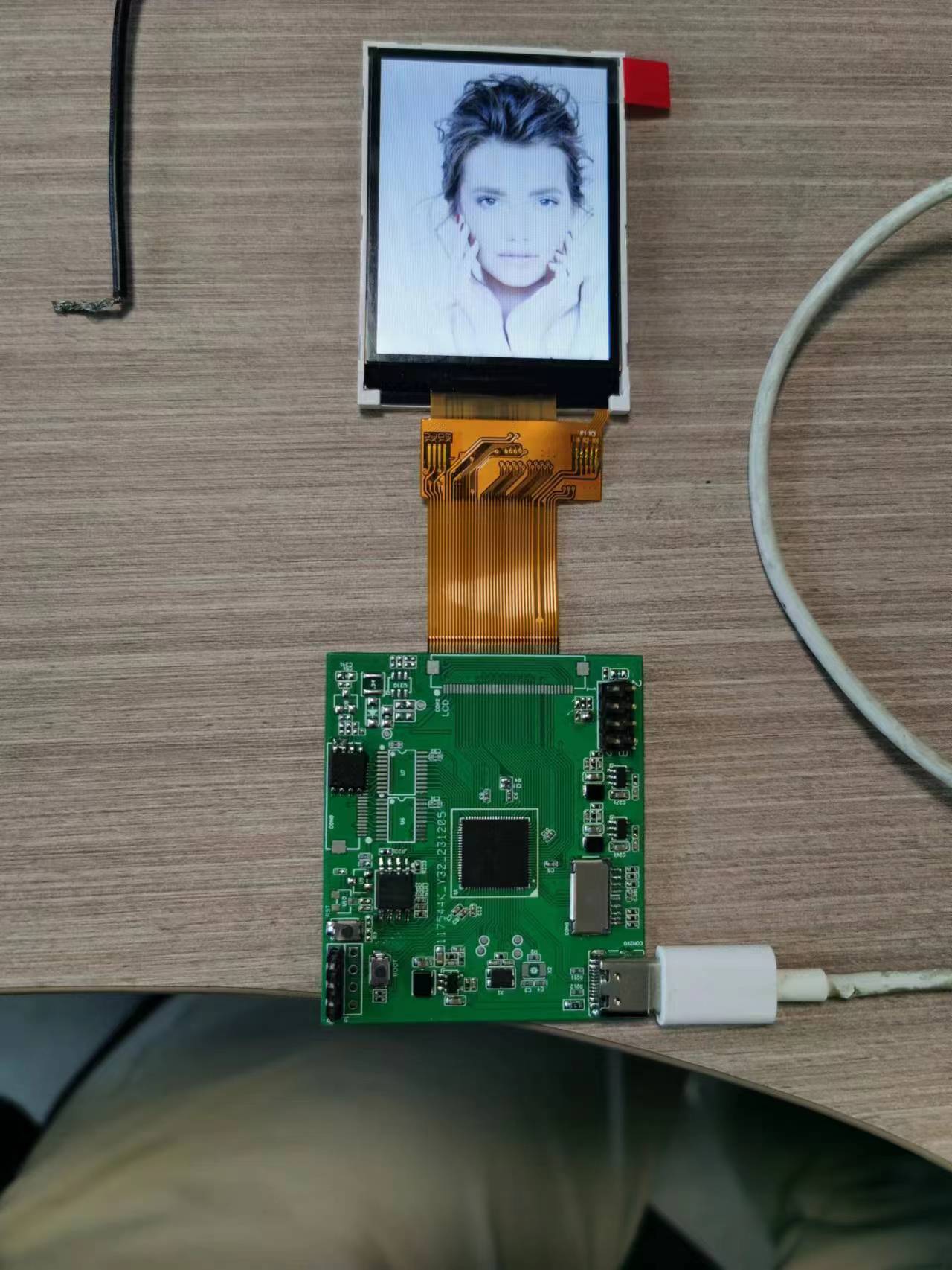

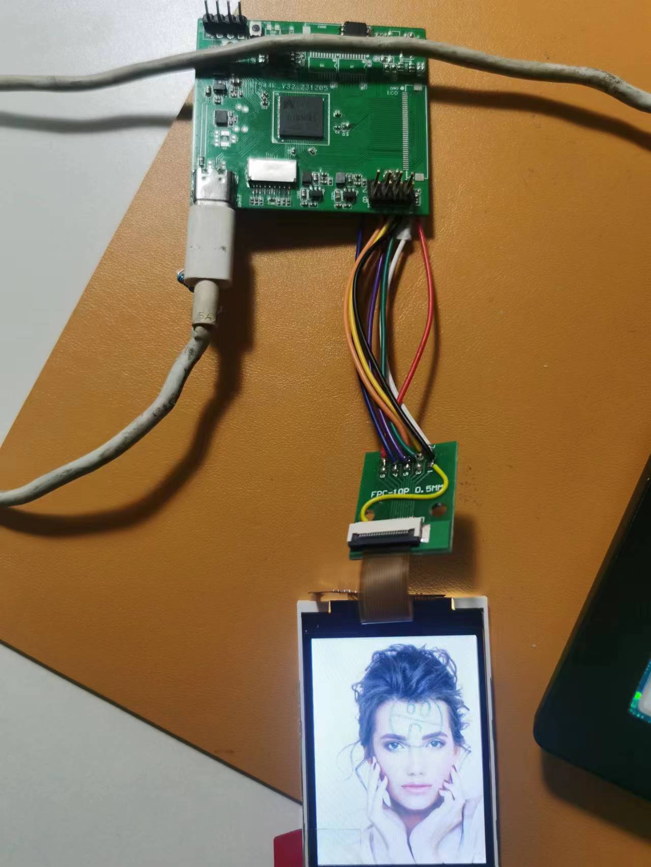

8080-8bit
4线SPI

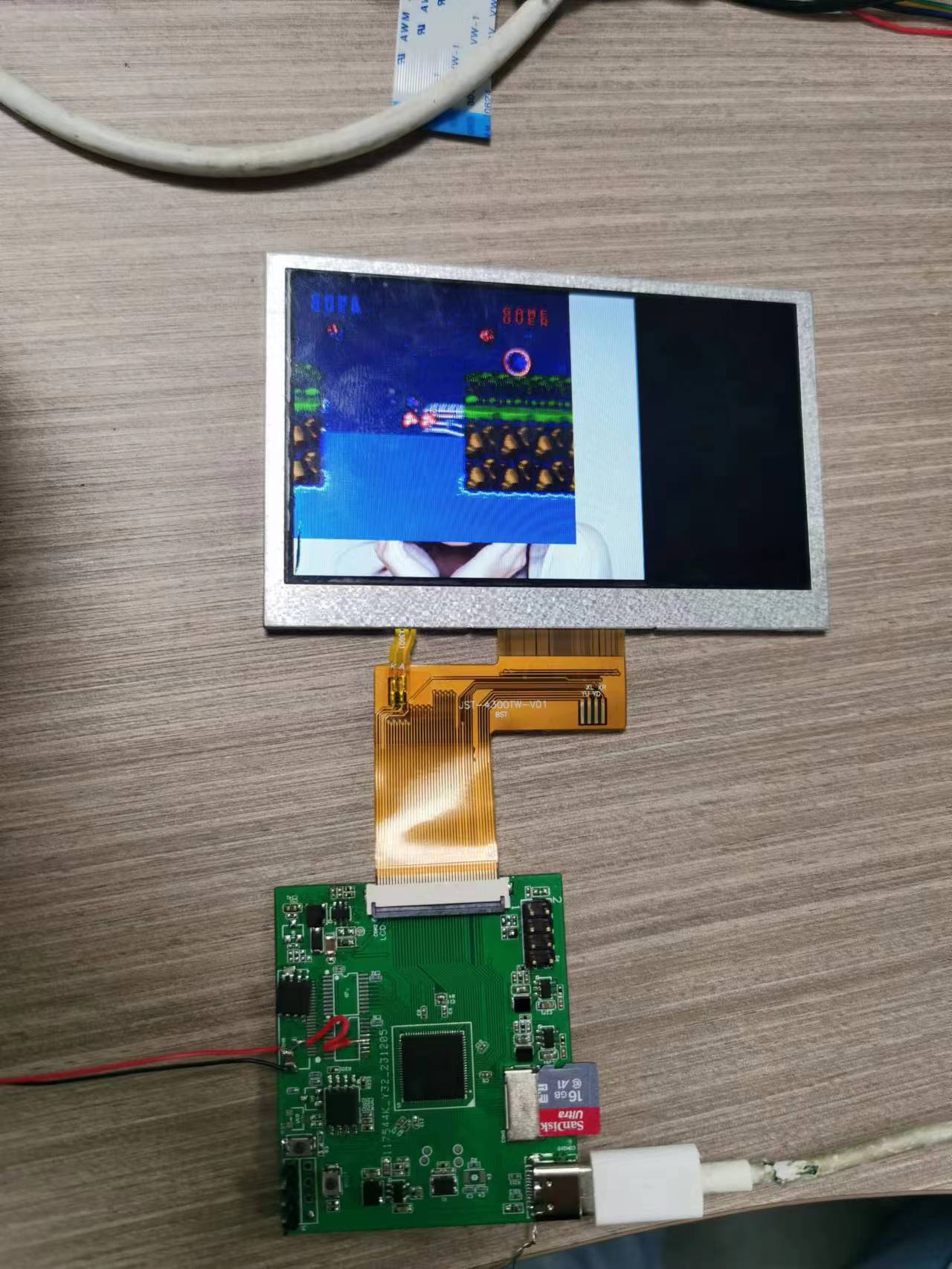

移植nes,运行速度飞快

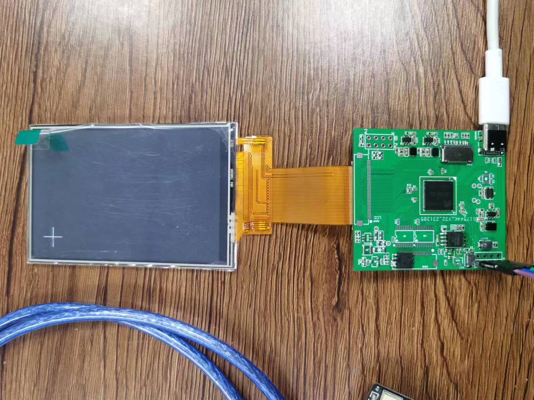

屏幕点亮了。
spi flash的问题,通过将spi flash的状态寄存器清零也解决了。
rtp触摸屏没搞定,同事运行test_rtp_draw和lvgl程序,界面会闪。
然后关掉lvgl,调用test_rtp_draw -c,出现类似ts_calibrate的界面,有个小光标,但是点击没反应,调试口貌似也卡住了。
aic /> test_rtp_draw
Usage: test_rtp_draw [options]
         -c, --calibrate        Platform the screen calibration
         -p, --points           Set the points for drawing, defalut is 1000
         -d, --draw             Draw the shape
         -h, --help
Example: test_rtp_draw -c
aic /> test_rtp_draw -h
[I] rtp_get_fb_info()98 Screen width: 800, height: 480
运行rtp_status应该是正常:
aic /> rtp_status
In RTP controller V1.00:
Mode hw 2/ sw 2, RTP enale 1, Press detect enable 1
Pressure enable 1, max 800, x-plate 235, y-plate 902
Sample period: 15 ms, Fuzz: 0
aic />
应该是rtp设备打开这里出了问题,一直卡在这里。
    if (!g_opened) {
        ret = rt_device_open(g_rtp_dev, RT_DEVICE_FLAG_INT_RX);
        if (ret != RT_EOK) {
            rt_kprintf("Failed to open %s device\n", AIC_RTP_NAME);
            return;
        g_opened = 1;
        rt_kprintf("g_opened %s device\n", AIC_RTP_NAME);
用list_devices命令,可以看到有aic_rtp设备的,不知道为什么会卡在rt_device_open(aic_rtp, xxx)这里。
而且,虽然卡在这里了,我在后面添加的rt_kprint语句,都不能打印出来,但是屏幕绘制还是能执行的,挺奇怪的,屏幕绘制十字光标或栅格,都是在这个rt_device_open()语句后边才开始调用的。
最近编辑记录 Gentlepig (2024-01-29 16:01:43)
#26 2024-01-30 09:59:12
已发帖子: 1,417
积分: 1371.5
Re: 入坑D133
test_rtp.c里,打开rtp这里,从中断方式改成轮询方式,就可以正常运行校准程序了。
        // ret = rt_device_open(g_rtp_dev, RT_DEVICE_FLAG_INT_RX);
        ret = rt_device_open(g_rtp_dev, RT_DEVICE_FLAG_RDONLY);
但是还有问题,较准时,会有这么个提示:
The RTP parameter (press detect enable debounce) is inaccurate
我将滤波时间改小了,可以完成校准设置,但是执行test_rtp_draw -d,画线时,屏幕上只在一条斜线上描点。
设置还是有问题。
看test_rtp.c程序,应该是按中断方式设计的,设置中断回调函数。就是不知道为什么我这里设置为中断方式,总是卡死。
没看到要开adc中断啥的...
rt-thread设置里,device driver里,使能touce device driver,并且,不要使能touch irq use pin irq。这样,编译后,test_rtp.c的device_open就正常了。
但是校准完,有个文件打不开的提示,而且,校准完画线,还是只在一条斜线上显示。
aic /> test_rtp_draw -c
g_opened aic-rtp device
rtp calibrate start.
Top left : X =   50 Y =   50
01-01 08:00:56 I/RTP: PDEB should be configured as 0xff57ff57
Calibration: X = 463, Y = 320
Top right : X =  750 Y =   50
01-01 08:00:58 I/RTP: PDEB should be configured as 0xff57ff57
Calibration: X = 446, Y = 91
Bot right : X =  750 Y =  430
01-01 08:00:59 I/RTP: PDEB should be configured as 0xff57ff57
Calibration: X = 92, Y = 26
Bot left : X =   50 Y =  430
01-01 08:01:00 I/RTP: PDEB should be configured as 0xff57ff57
Calibration: X = 47, Y = 226
Center : X =  400 Y =  240
01-01 08:01:01 I/RTP: PDEB should be configured as 0xff57ff57
Calibration: X = 259, Y = 196
open file failed!
aic /> Try to read 1000 points from RTP ...
01-01 08:01:02 I/RTP: PDEB should be configured as 0xff57ff57
最近编辑记录 Gentlepig (2024-01-30 14:48:59)

楼主 #29 2024-02-01 19:58:09
sjshe3326
注册时间: 2020-10-19
已发帖子: 125
积分: 69.5
Re: 入坑D133
@Gentlepig
一条斜线问题 我开始也遇到了,是x y 坐标反了造成的。我在rtp里面把 xy交换就可以了
#30 2024-02-02 08:50:59
已发帖子: 1,417
积分: 1371.5
Re: 入坑D133
sjshe3326 wrote:
@Gentlepig
是指x-plate值吗?我搜了下,说是电阻屏x方向上的电阻值。文档里给了个800*480电阻屏的这两个值,235、902,我试过并对换过这两个值,都没成功。
好一点的时候,是在屏幕上画个大圆,屏幕上隐约能显示出个极小的类似圆的轨迹点。
  ┌──────────────────────────────────────────── RTP touch panel options ────────────────────────────────────────────┐
  │  Arrow keys navigate the menu.  <Enter> selects submenus ---> (or empty submenus ----).  Highlighted letters    │
  │  are hotkeys.  Pressing <Y> includes, <N> excludes, <M> modularizes features.  Press <Esc><Esc> to exit, <?>    │
  │  for Help, </> for Search.  Legend: [*] built-in  [ ] excluded  <M> module  < > module capable                  │
  │ │                   [*] Using touch panel RTP                                                                 │ │
  │ │                   (15)  The sample period of RTP(in cycle mode)                                             │ │
  │ │                   (800) The pressure threshold of RTP                                                       │ │
  │ │                   (235) The x-plate value of RTP touchscreen                                                │ │
  │ │                   (0)   The Y-plate value of RTP touchscreen                                                │ │
  │ │                   (0xffffffff) The press detect enable debounce                                             │ │
  │ │                   (0x4f00004f) The precharge delay of RTP                                                   │ │
  │                            <Select>    < Exit >    < Help >    < Save >    < Load >                             │
楼主 #31 2024-02-02 11:10:22
sjshe3326
注册时间: 2020-10-19
已发帖子: 125
积分: 69.5
Re: 入坑D133
@Gentlepig
我改动是下面代码里面panel_x panel_y哪里xy交换,这个是和硬件相关的
static void test_draw_a_point(u32 cnt, struct aic_rtp_event *e,
                              calibration *cal)
    u32 pos = 0;
    u8 *buf = NULL;
    int panel_x = 0;
    int panel_y = 0;
    int a[7] = {0};
    u8 rate = g_fb_info.bits_per_pixel / AIC_BITS_TO_BYTE_RATE;
    panel_x = AIC_RTP_MAX_VAL - e->y;       // ls x<->y   //
    panel_y = AIC_RTP_MAX_VAL - e->x;       // ls x<->y   //
    panel_x = (panel_x * g_fb_info.width) / AIC_RTP_MAX_VAL;
    panel_y = (panel_y * g_fb_info.height) / AIC_RTP_MAX_VAL;
