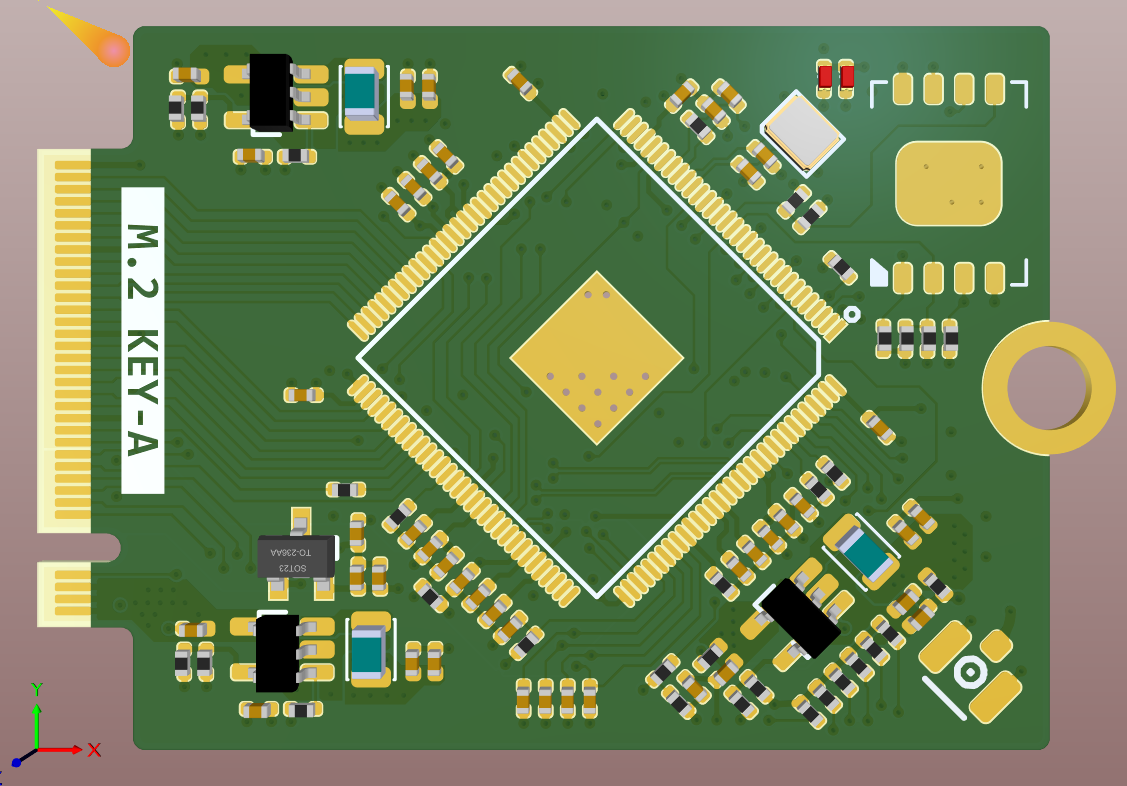

开源个D1s核心板
开源个D1s核心板,后边画个底板验证一下。:lol:

#1 2021-12-24 18:06:35
touchey
注册时间: 2020-05-18
已发帖子: 146
积分: 19
Re: 开源个D1s核心板
该来的,而且不迟到👍

Re: 开源个D1s核心板
@MajorTom
打样测试过吗?底板怎样设计有没有考虑?
#3 2021-12-24 18:12:43
Re: 开源个D1s核心板
很精致小巧
#4 2021-12-24 18:42:57
midnight
注册时间: 2020-03-08
已发帖子: 26
积分: 20.5
Re: 开源个D1s核心板
👍 就是个人看主芯片是斜的45°角觉得不舒服

touchey wrote:
@MajorTom
打样测试过吗?底板怎样设计有没有考虑?
核心刚打样哈哈,底板准备先随便画一个点个屏幕玩玩。
楼主 #6 2021-12-24 19:32:28
MajorTom
注册时间: 2021-08-16
已发帖子: 20
积分: 58
Re: 开源个D1s核心板
不转一下不好走线哈哈

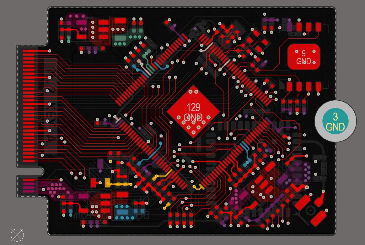

#10 2021-12-24 21:23:15
XIVN1987
注册时间: 2019-08-30
已发帖子: 285
积分: 347.5
Re: 开源个D1s核心板
楼主,,你的线都好细啊,,比芯片焊盘细好多,,这样会不会影响电路性能啊??

楼主 #13 2021-12-24 22:42:44
MajorTom
注册时间: 2021-08-16
已发帖子: 20
积分: 58
Re: 开源个D1s核心板
JLC做4mil还是可以的,这个板子也是4mil。

#22 2022-02-19 13:59:21
wuwuw
注册时间: 2020-07-08
积分: 31
