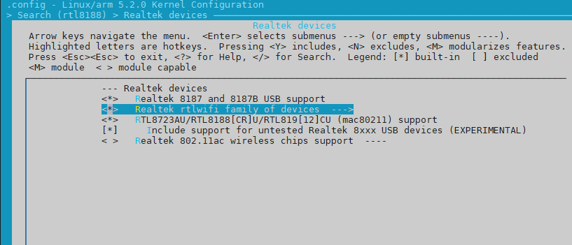

3.kernel勾选rtl8188xx
  • RF switch subsystem support//记得把RFKILL也全部勾一下,不然后面会报缺少rfkill
    可以用如下.config
    config.7z
    4.编译

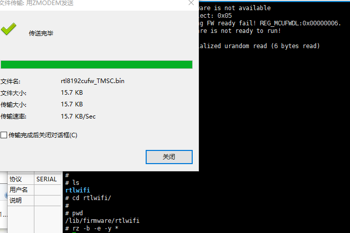

1.usb转接器插入rtl8188xx网卡
2.系统起来后报错
配合Xshell软件使用串口把需要的bin传到/lib/firmware/rtlwifi/路径下
命令:
rz -b -e -y
固件:

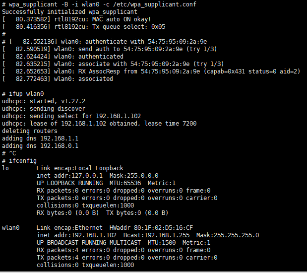

4.启动WIFI并执行配置
ifconfig wlan0 up
wpa_supplicant -B -i wlan0 -c /etc/wpa_supplicant.conf
ifup wlan0

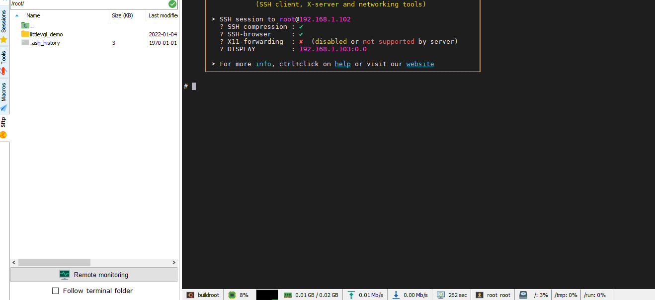

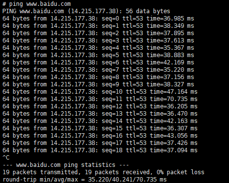

奈斯~~~
ping一下网址:
使用一下SSH:

自问自答了哈,是命令配置的问题,应该用:
wpa_supplicant -B -c /etc/wpa_supplicant/wpa_supplicant.conf -iwlan0 -D wext
然后使用命令:
wpa_cli -iwlan0 status 就能看到WiFi的连接状态了。
但是LZ后续的命令ifup wlan0始终执行失败,只能手动udhcpc -i wlan0执行自动获取IP,然后就看到RTL8188成功获取IP并连接到AP了。
