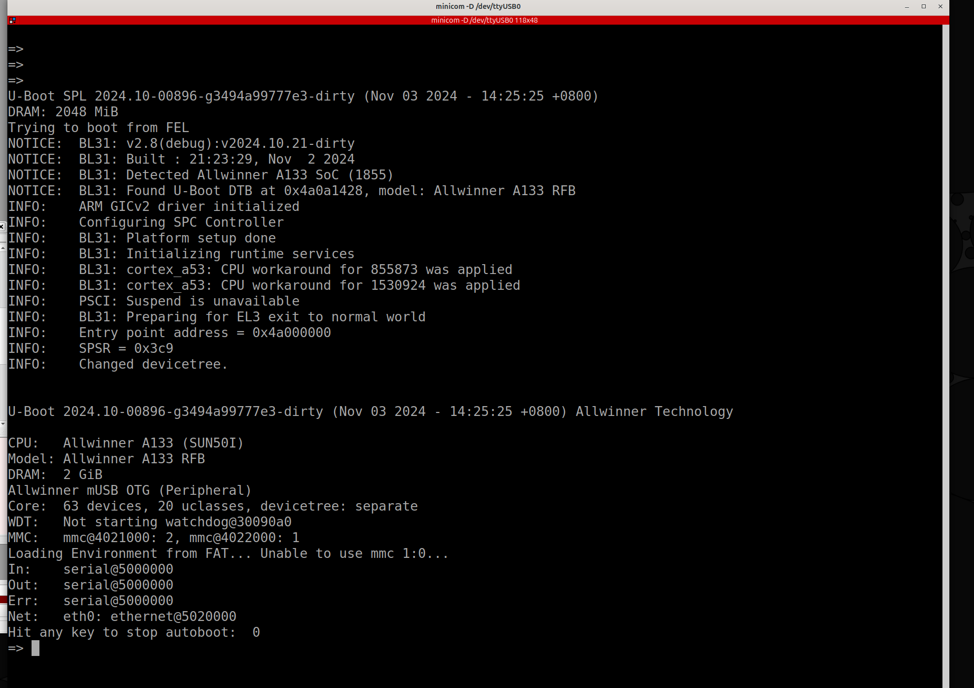

#7 全志 SOC » 分享一个自己移植的a133 主线uboot和atf » 2024-11-03 14:46:09
baidxi
回复: 0
ATF 只有最基础的功能
https://github.com/baidxi/ATF-Allwinner-A133.git
uboot USB和EMMC可用,默认SD卡没用启用(JTAG调试使用了)
https://github.com/baidxi/u-boot.git
添加了A133支持的sunxi-fel方便测试
https://github.com/baidxi/sunxi-tools-Allwinner-A133.git
