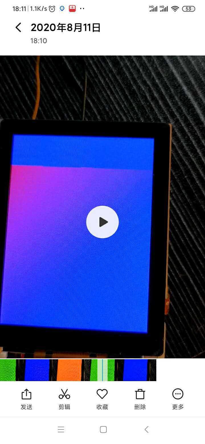

#9 Re: 全志 SOC » v3s 连接st7789屏显示闪屏,显示更新不正常 » 2020-08-11 18:26:38

配置代码在bsp内复制出来的。
在rethread下运行显示。

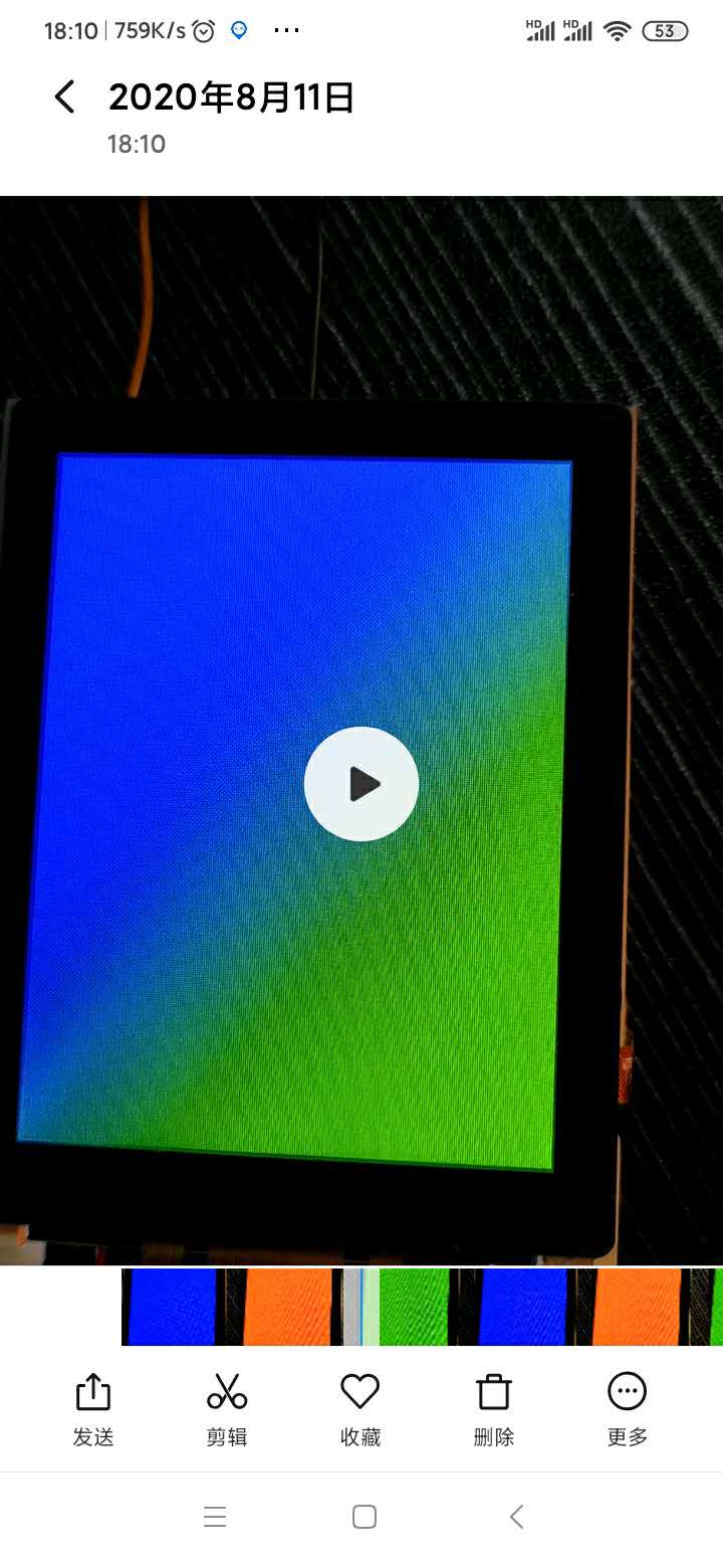

#10 全志 SOC » v3s 连接st7789屏显示闪屏,显示更新不正常 » 2020-08-11 18:23:39
yytyu
回复: 4
视频
整屏幕更新颜色是,看到屏幕的颜色闪动,如上图的变化。是st7789配置问题,还是驱动的问题?
