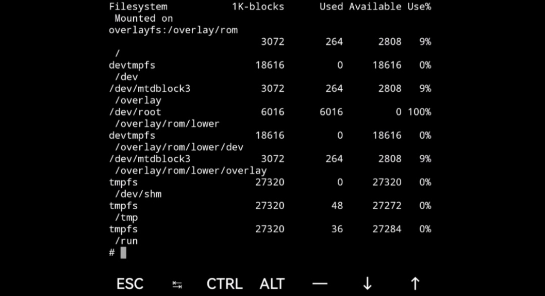

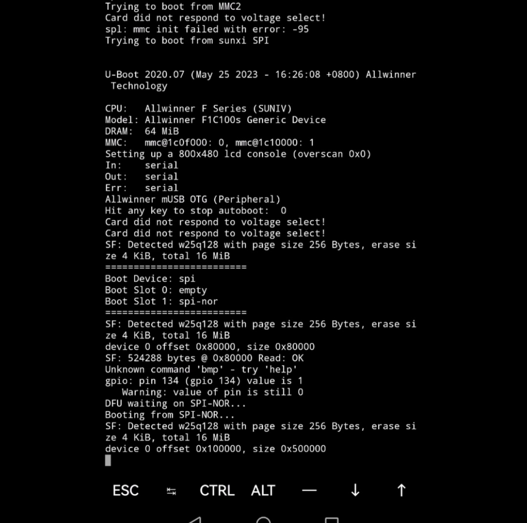

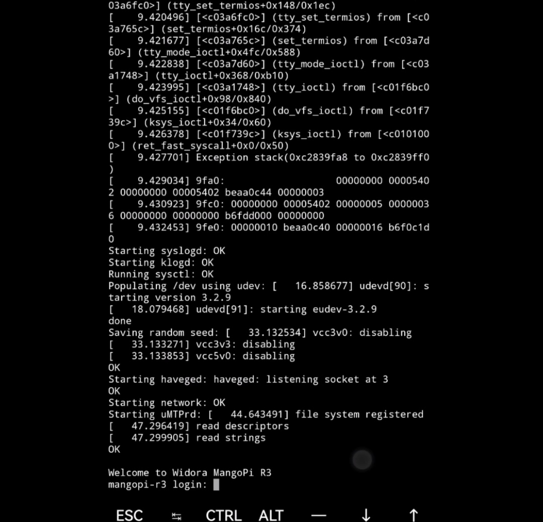

#11 全志 SOC » B站【千赞开源】qemu模拟器仿真f1c200s跑 Linux widora镜像 » 2023-06-28 16:21:33
pcj203
回复: 0
github上有大佬开源了f1c100s的qemu模拟器,可以跑uboot.
然后修了修,目前可以勉强跑Linux 进命令行。
以下是演示视频:
https://b23.tv/g96rz7F
模拟器跑在ubuntu上,手机ssh上去的。
以下是uboot,kernel,logoin
