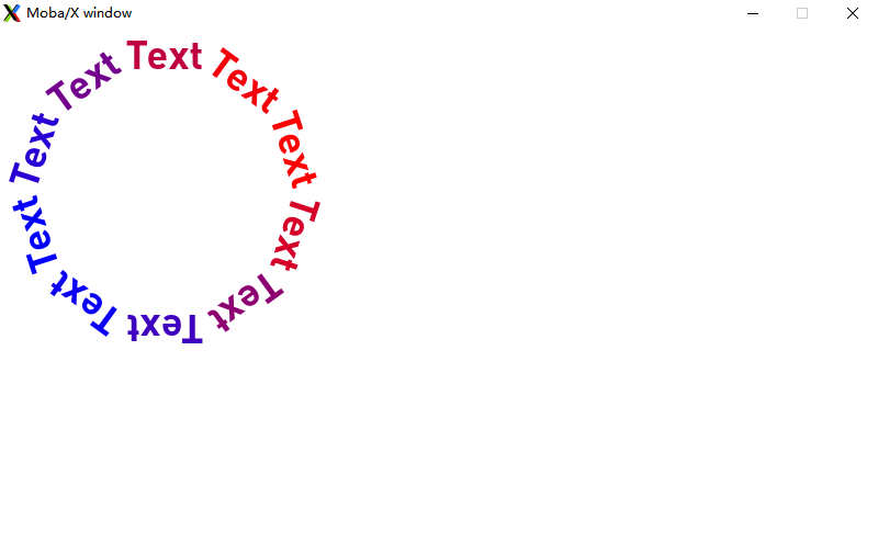

#12 Re: 计算机图形/GUI/RTOS/FileSystem/OpenGL/DirectX/SDL2 » 求助LVGL8.1版本该怎么做出弧形文本的效果呢 » 2023-10-05 14:55:24
在LVGL中,你可以使用lv_arc_create函数创建一个弧形对象。然后,你可以使用lv_arc_set_text函数将文本添加到弧形对象上。
以下是一个示例代码:
// 创建一个弧形对象
lv_obj_t * arc = lv_arc_create(lv_scr_act(), NULL);
lv_obj_set_size(arc, 200, 200);
lv_obj_align(arc, NULL, LV_ALIGN_CENTER, 0, 0);
// 添加文本到弧形对象上
char text[] = "Hello World";
lv_arc_set_text(arc, text);
lv_arc_set_spin_time(arc, 1000); // 设置文本滚动时间
你可以根据需要调整弧形对象和文本的样式。另外,请注意,在弧形对象中,文本默认从弧形的起点开始绘制。如果你需要更改文本的位置,可以使用lv_arc_set_start_angle函数设置起始角度。
来自chatgpt
