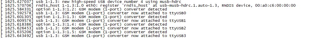

#2 Re: 全志 SOC » 求问:linux下无法在搭载USB-hub的情况下使用4g网卡? » 2019-07-12 10:02:48
smartcar wrote:
请教是怎么解决的
我这边是用PPP拨号的方式解决的,移植了PPP、libusb这些的,过程也算不上太复杂,你可以尝试一下。
#3 Re: 全志 SOC » 求问:linux下无法在搭载USB-hub的情况下使用4g网卡? » 2019-07-10 16:26:29
此问题已解决,使用PPP拨号方式上网,在HUB下能正常连接网络,继续测试在HUB下同时连接多个设备的兼容性问题(如同时连接多个U盘、4G网卡等)

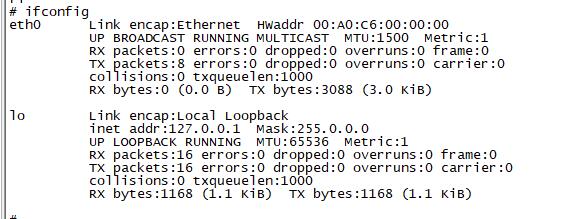

#4 Re: 全志 SOC » 求问:linux下无法在搭载USB-hub的情况下使用4g网卡? » 2019-06-24 17:23:35
bryanlia wrote:
我遇到同样的问题,请问楼主解决了吗?我是先接USB HUB,再接9500usb网卡,然后能识别设备,有eth0出来,但是设置IP后ping不通
去掉HUB就可以ping通,确定是hub导致的。
你也排除了供电问题了哈,怀疑就是软件配置问题,数据可以发出,串口模式下工作也没有问题,但是网卡模式下,RX packet 始终为0,接收不到数据。
#5 Re: 全志 SOC » 求问:linux下无法在搭载USB-hub的情况下使用4g网卡? » 2019-06-17 14:42:37
超级萌新 wrote:
这么神奇的问题,排除电源问题只能怀疑干扰了。
干扰指的是 什么的干扰,也排除了网卡本身的问题了,hub直接接windows PC的话 ,4G网卡接hub也能正常使用,但是在licheePI nano上接hub ,网卡接在hub上就不得行
#6 Re: 全志 SOC » 求问:linux下无法在搭载USB-hub的情况下使用4g网卡? » 2019-06-17 14:40:42
qifengsvn wrote:
手动设置 IP, 看是否能通讯。
我这边4G网卡是单独供电的,应该不存在电源的问题,我尝试一下手动配置IP还有DNS这些的参数,测试一些能不能连接网络,如果可以,再来回复
我这边手动设置了IP dns 依然没有解决问题 有碰到类似的问题的吗
#7 Re: 全志 SOC » 求问:linux下无法在搭载USB-hub的情况下使用4g网卡? » 2019-06-14 10:55:26
手动设置 IP, 看是否能通讯。
#8 Re: 全志 SOC » 求问:linux下无法在搭载USB-hub的情况下使用4g网卡? » 2019-06-13 16:14:36
USB HUB 接了 4G 网卡网卡后, ethernet 不能获取到 ip ?
是的 直接接otg的话 可以正常联网,但是转接hub之后就一直sending discover了
#10 全志 SOC » 求问:linux下无法在搭载USB-hub的情况下使用4g网卡? » 2019-06-13 15:51:13
qifengsvn
回复: 18
在正常情况下可以使用4G网卡正常连接网络,但是使用的USB-hub扩展了接口之后,有正常的网络接口,也支持ifconfig 指令(up或者是down),但是无法使用udhcpc分配ip地址,求问是哪里的问题。
指令为
udhcpc -i eth0 -s /usr/share/udhcpc/default.script
ifconfig下显示为
FluxBB bbcode 接口
