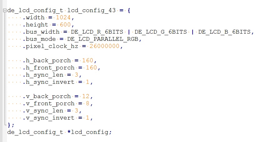

#21 Re: 全志 SOC » f1c200s,驱动LCD,只能显示800*480 » 2025-02-19 21:35:13
lanlanzhilian wrote:
时钟26M肯定是不行的,大约48M
换成48M,也是不行,而且颜色还有点花了。

#23 全志 SOC » f1c200s,驱动LCD,只能显示800*480 » 2025-02-18 17:14:57
kmmyk
回复: 3
我买的屏是1024600的,但只能显示800480.
我看了能改参数的只有这里了,然后在网上找了几个1024*600的参数,改上去,能显示,但只有800的分辨率
请问,除了图上,还有其它地方需要调整的吗?
