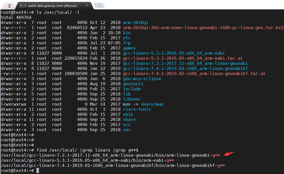

chendong
回复: 0
全志的alsa 缓冲区的配置难道默认设置成了period_frames倍数,比如我period_frames=576,缓冲区就设置成了2304,我设置成4608也设置不了,但是我把
period_frames=1152,缓冲区就默认设置成了4608,这难道还有固定倍数?
#10 Re: 全志 SOC » 求一个v3s alsa库 » 2024-07-19 23:37:50
自己编译了一个,结贴。
#11 全志 SOC » 求一个v3s alsa库 » 2024-07-19 20:58:20
chendong

#31 全志 SOC » 关于gcc 的几个问题 » 2020-04-28 17:21:34
chendong
回复: 1
关于gcc库的几个问,一直这个问题没整明白,哪位高人指导一下。
比如的编译器的路径在:
COLLECT_GCC=arm-poky-linux-gnueabi-gcc
COLLECT_LTO_WRAPPER=/opt/fsl-imx-x11/4.1.15-2.1.0/sysroots/x86_64-pokysdk-linux/usr/libexec/arm-poky-linux-gnueabi/gcc/arm-poky-linux-gnueabi/5.3.0/lto-wrapper
Target: arm-poky-linux-gnueabi。
我现在移植一个libmad 的库,进去之后
./configure --target=arm-poky-linux-gnueabi --host=arm-poky-linux-gnueabi --build=x86_64-pc-linux-gnu --prefix=/usr
这个target, host 这个指定对不对,
这个--prefix=/usr 这个/usr是宿主机的usr,还是编译器里面的usr。这个路径怎么确定。
多谢。

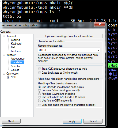

#47 Re: 全志 SOC » v3s 文件系统不能显示中文 » 2020-04-03 08:50:21
https://whycan.cn/t_1158.html
https://blog.csdn.net/wavemcu/article/details/7202908
记起来了, 当时听xboot说和 busybox 有关, 你可以深入研究一下。
按照网上说的,修改了busybox 下面两个文件,重新编译了,中文还是显示 ??? 号。瞎了。
#48 Re: 全志 SOC » v3s 文件系统不能显示中文 » 2020-04-02 16:58:50
/files/members/3/2020-04-02_164802.png
下载 mobaxterm, 右击终端 -> Change terminal setting ...
我用putty 登录的,是这个配置,也不行。只能显示问号。还有什么其他地方需要配置的。内核里已经选上中文支持了。
#49 Re: 全志 SOC » v3s 文件系统不能显示中文 » 2020-04-02 16:29:19
是比如建立的中文的文件显示不了,ftp上传的中文文件也显示不了,都是问号。

/files/members/3/QQ20190801091518.png
root@test4:~# ls /usr/local/ -l
total 409764
drwxr-xr-x  7 root  root      4096 Oct 12  2018 arm-2010q1
-rw-r--r--  1 root  root  82460512 Apr 23  2010 arm-2010q1-202-arm-none-linux-gnueabi-i686-pc-linux-gnu.tar.bz2
drwxr-xr-x  2 root  root      4096 Jun  2 10:10 bin
drwxr-xr-x  2 root  root      4096 Feb 15  2017 etc
drwxr-xr-x  3 root  root      4096 Jul 23 07:05 frp
drwxr-xr-x  2 root  root      4096 Feb 15  2017 games
drwxr-xr-x  8 11827 9000      4096 Jul  1  2016 gcc-linaro-5.3.1-2016.05-x86_64_arm-eabi
-rw-r--r--  1 root  root 229015824 Feb 26  2018 gcc-linaro-5.3.1-2016.05-x86_64_arm-eabi.tar.xz
drwxr-xr-x  8 11827 9000      4096 Nov 19  2017 gcc-linaro-7.2.1-2017.11-x86_64_arm-linux-gnueabi
drwxr-xr-x  8 11827 9000      4096 Jan 22  2019 gcc-linaro-7.4.1-2019.02-i686_arm-linux-gnueabihf
-rw-r--r--  1 root  root 108038500 Jan 25  2019 gcc-linaro-7.4.1-2019.02-i686_arm-linux-gnueabihf.tar.xz
drwxr-xr-x  3 root  root      4096 Jun  6  2018 gnu-mcu-eclipse
drwxr-xr-x  3 root  root      4096 Aug 19  2018 gnutools
drwxr-xr-x  2 root  root      4096 Feb 15  2017 include
drwxr-xr-x  5 root  root      4096 Sep 25  2018 lib
drwxr-xr-x  2 root  root      4096 Sep 25  2018 libexec
lrwxrwxrwx  1 root  root         9 Mar 14  2017 man -> share/man
drwxr-xr-x 11 root  root      4096 Oct  3  2018 riscv-tools
drwxr-xr-x  2 root  root      4096 Feb 15  2017 sbin
drwxr-xr-x 11 root  root      4096 Sep 25  2018 share
drwxr-xr-x  2 root  root      4096 Feb 15  2017 src
drwxr-xr-x  3 root  root      4096 Sep 25  2018 var
root@test4:~#
root@test4:~#
root@test4:~#
root@test4:~# find /usr/local/ |grep linaro |grep g++$
/usr/local/gcc-linaro-7.2.1-2017.11-x86_64_arm-linux-gnueabi/bin/arm-linux-gnueabi-g++
/usr/local/gcc-linaro-5.3.1-2016.05-x86_64_arm-eabi/bin/arm-eabi-g++
/usr/local/gcc-linaro-7.4.1-2019.02-i686_arm-linux-gnueabihf/bin/arm-linux-gnueabihf-g++
root@test4:~#
我安装在opt 下,我find 也有啊
sinlinx@ubuntu://opt$ find . |grep linaro |grep g++$
./gcc-linaro-7.4.1-2019.02-x86_64_arm-linux-gnueabihf/bin/arm-linux-gnueabihf-g++
./gcc-linaro-6.3.1-2017.02-x86_64_arm-linux-gnueabihf/bin/arm-linux-gnueabihf-g++
但是编译arm-linux-gnueabihf-g++ 编译一个最简单的hello就提示找不到arm-linux-gnueabihf-g++ .
