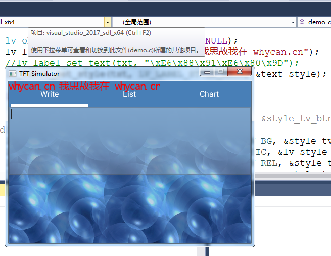

我思故我在 wrote:
/files/members/1947/2019-09-03_165338.png
谢谢楼上大神, 果然可以了 ^_^
大佬的vs工程能开源下吗,看看需要包含freetype的哪些文件
