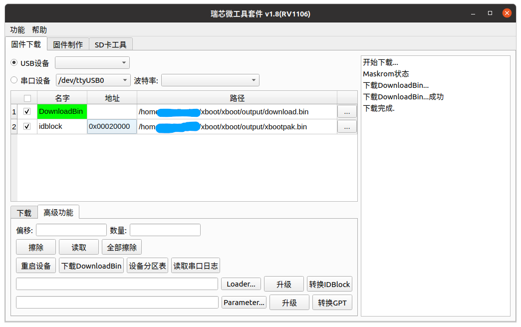

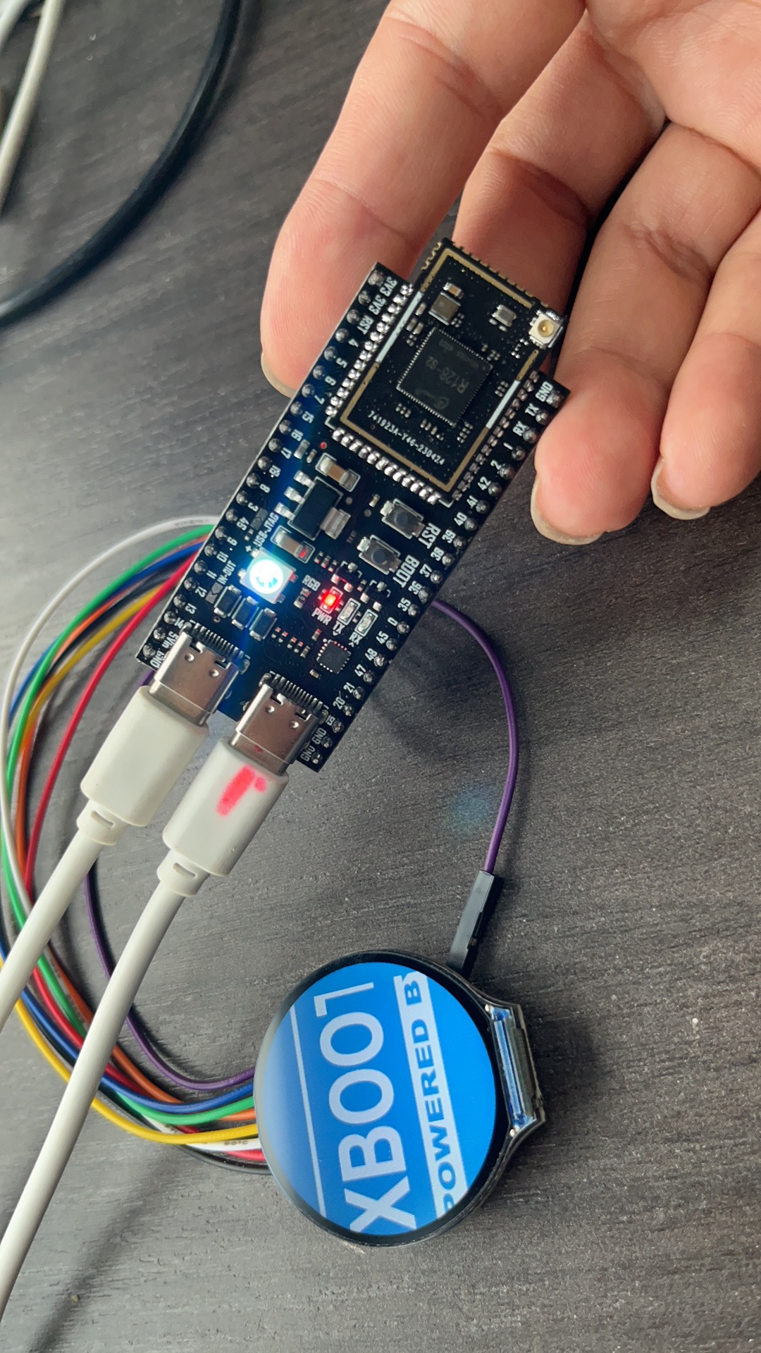

最新的v1.3.6版本支持全志F101芯片,单核C907,1.008G主频,内置8M/16M PSRAM,支持丰富的屏幕显示接口。
支持的指令:
1,获取唯一ID
2, 复位芯片
3,初始化JTAG调试口
4,初始化PSRAM
5,支持SPI NOR FLASH烧写
6,支持SPI NAND FLASH烧写
7,支持DUMP 512bits 内部熔丝
8,支持烧写内部512位熔丝

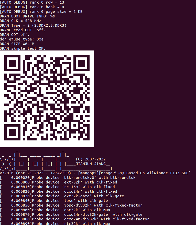

灰度打印要完美呈现,应该是依赖材料的,普通打印纸根本没有考虑这些,效果肯定不尽人意。这里补充一个xstar后面研究的彩色墨水屏通用抖动算法。
https://github.com/xboot/xstar/blob/main/xstar/kernel/vision/dither.c#L178
只需提供屏幕可以呈现的颜色数组,颜色顺序无关,算法会自动将待转换图像吸附到最近颜色点,并抖动像素。
xstar现已开源,快速开始
https://xstar.xboot.org/guide/quick-start

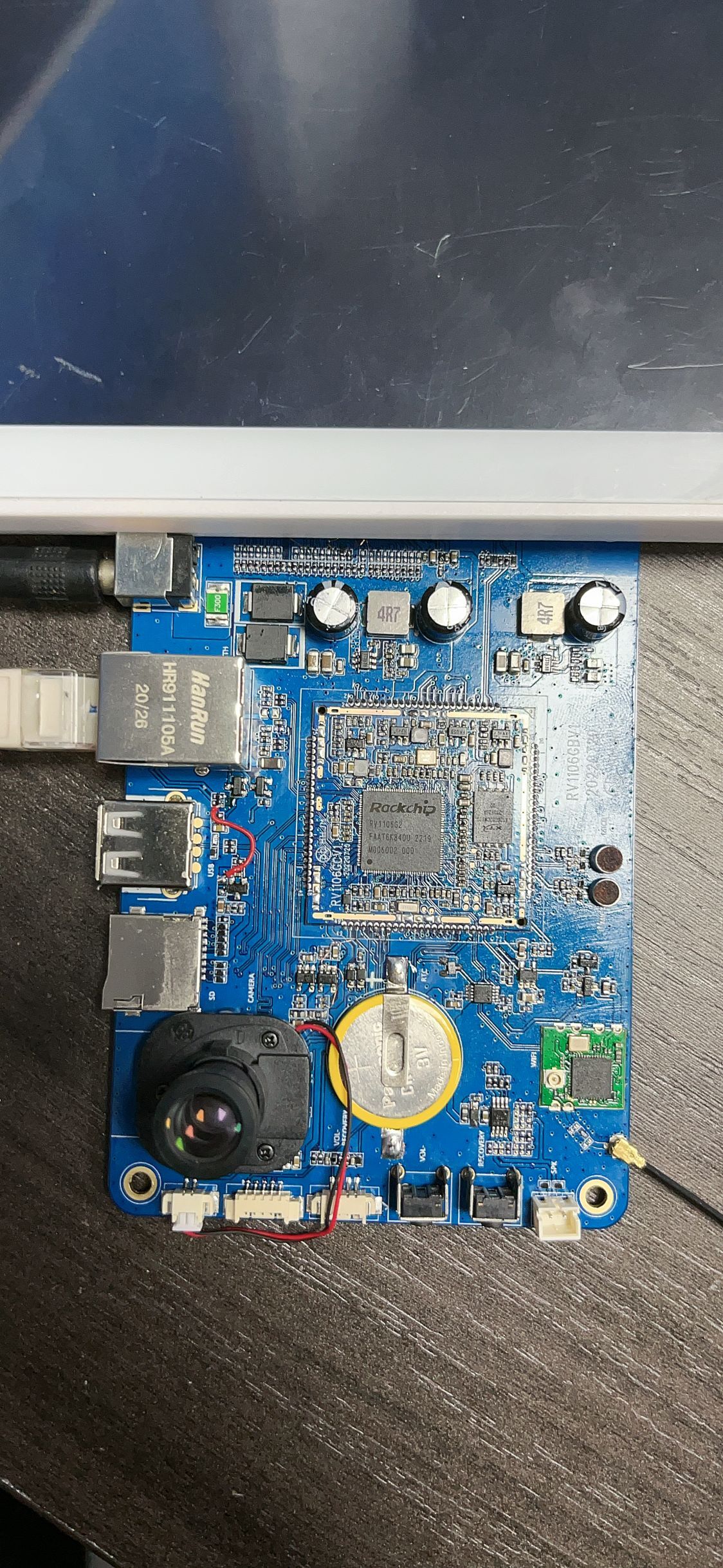

花了几个小时的初步研究成果,先贴出来,期待大家再接再厉!
补充一些有用的信息:
1,供电12V
2,调试串口uart1
3,ssd2828使用spi1来初始化
4,一些gpio
GPIOs 0-191, platform/pio, pio:
gpio-1 (lcd_reset ) out hi
gpio-130 (wlan_regon ) out hi
gpio-131 (wlan_hostwake ) in lo
gpio-133 (? ) out hiplatform/1c21000.pwm, 2 PWM devices
pwm-0 (lcd ): requested enabled
pwm-1 ((null) ):5,分区表
-total partitions:9-
-name- -start- -size-
bootlogo : 400000 80000
env : 480000 40000
boot : 4c0000 600000
rootfs : ac0000 f00000
rootfs_data : 19c0000 f00000
recovery : 28c0000 800000
misc : 30c0000 40000
private : 3100000 40000

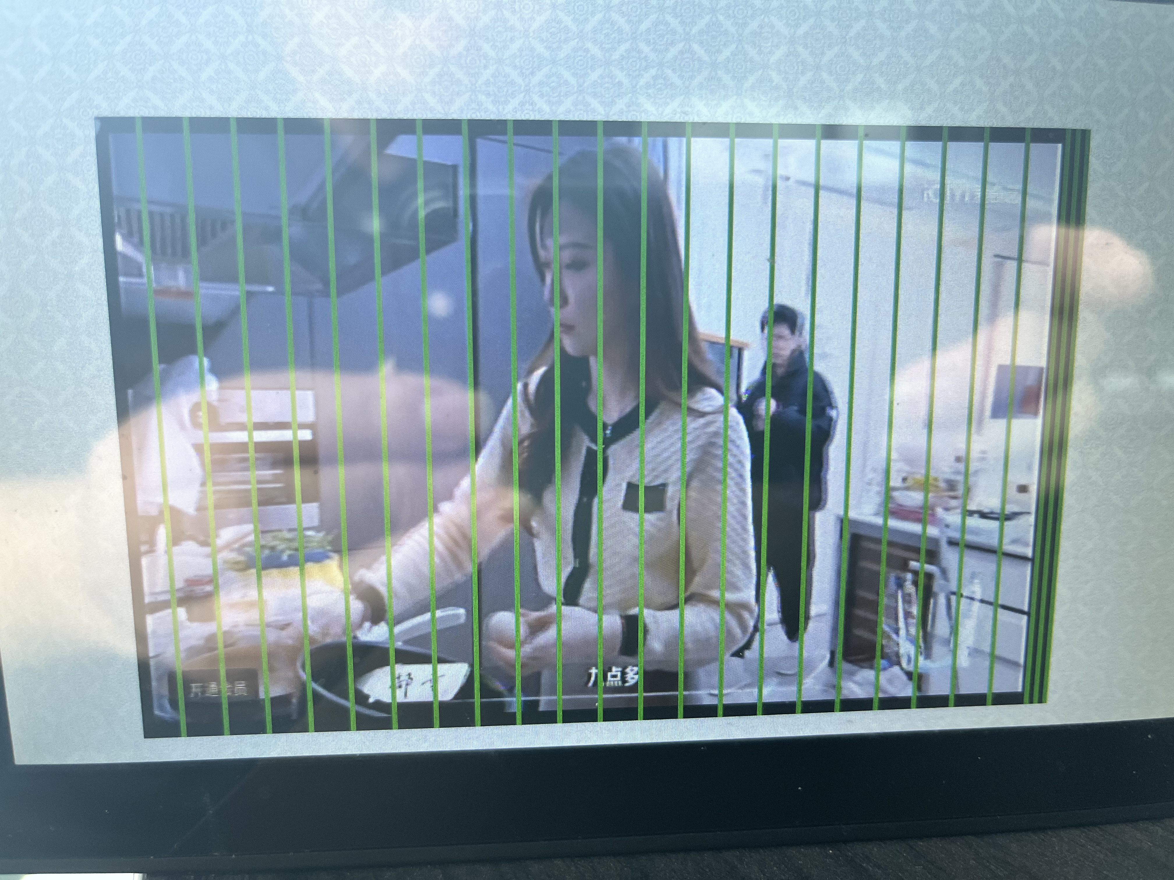

UDISK : 3140000 0 6,LCD屏参,只跑38帧,估计怕性能不够吧
[ 0.223950] ***
[ 0.223961] *** Interface:
[ 0.223972] *** Parallel HV Panel
[ 0.223983] *** Lcd Frm to RGB666
[ 0.223992] ***
[ 0.224002] *** Timing:
[ 0.224013] *** lcd_x: 800
[ 0.224025] *** lcd_y: 1280
[ 0.224036] *** lcd_ht: 1220
[ 0.224047] *** lcd_hbp: 70
[ 0.224058] *** lcd_vt: 1315
[ 0.224069] *** lcd_vbp: 22
[ 0.224081] *** lcd_hspw: 20
[ 0.224092] *** lcd_vspw: 6
[ 0.224103] *** lcd_frame_frq: 38Hz
[ 0.224112] ***
[ 0.224125] *** WRN03: Recommend "lcd_dclk_frq = 96"
[ 0.224135] ***

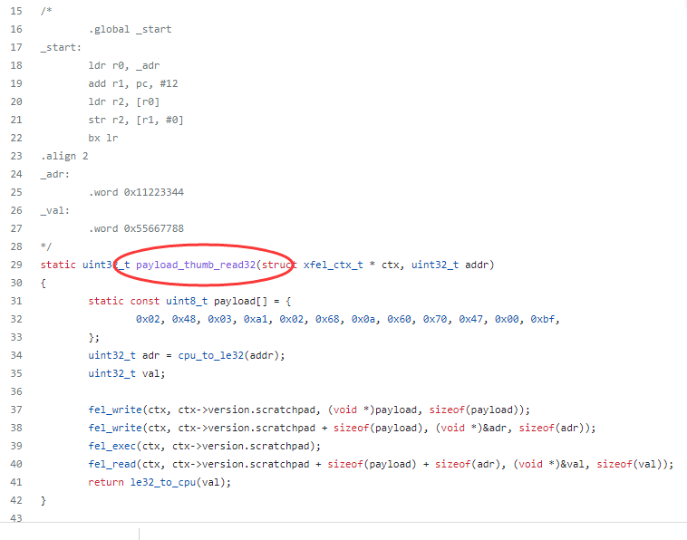

全志T113的TVD模块,测试下来,发现是这德行。估计又是哪里配置错误了。
驱动文件在这里
https://github.com/xboot/xboot/blob/master/src/arch/arm32/mach-t113s3/driver/cam-t113-tvd.c

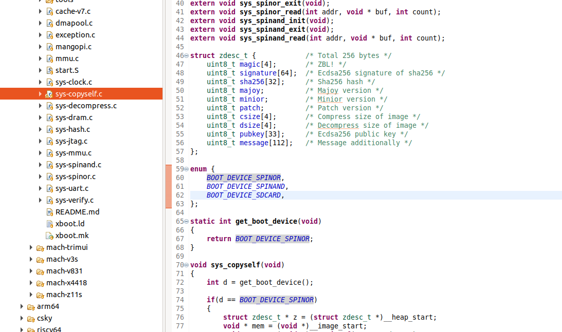

F133平台做了自动探测处理,T113平台没有实现。
enum {
BOOT_DEVICE_SPINOR,
BOOT_DEVICE_SPINAND,
BOOT_DEVICE_SDCARD,
static int get_boot_device(void)
uint8_t s = *((volatile uint8_t *)(0x00020000 + 0x28));
if(s == 0x3)
return BOOT_DEVICE_SPINOR;
else if(s == 0x4)
return BOOT_DEVICE_SPINAND;
else if(s == 0x0)
return BOOT_DEVICE_SDCARD;
}想研究的,看这个代码,不贴代码的都是耍流氓。

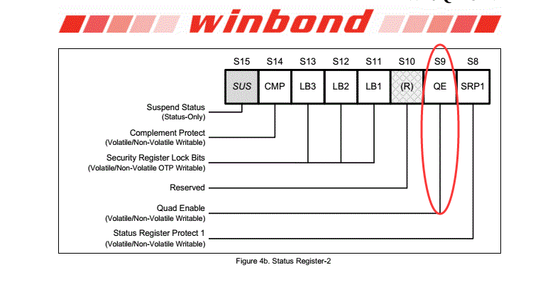

xfel exec 0x08004001;严谨点说,就是多做3个操作,R128芯片内部spi nor flash必挂
1, 全局解锁SPI NOR FLASH
2, 将状态寄存器2,清零
3,将状态寄存器3,清零
具体是哪一个操作导致的,还是3个操作共同导致的,就不得而知了,每实验一次,一个芯片就报废了,我手上的三颗芯片,全处于搞残的状态,已经没有新芯片了,这些实验代价有点高。
除了这三个操作,xfel在操作spi nor时,还会执行两个动作
1,复位SPI NOR FLASH
2, 将状态寄存器1,清零
这两个动作是不会产生任何副作用的,在R128上已测试通过,就是最上面的三个步骤,会导致问题,而且百分百必现。
再去锁定下SPI NOR FLASH,可以救活被搞残的芯片?
已实现xfel烧写R128内部SPI NOR FLASH,但出现了一个超级超级大的坑。
只要用xfel访问过的R128芯片,哪怕仅仅是探测下spi nor flash,就会导致全志的固件无法正常运行,而且这个时候想用Phoenixsuit工具去刷机也不给刷了,提示找不到spi nor flash,但用xfel是可以正常读写spi nor flash的,这坑坑。。。。
换句话说,xfel能将R128搞残,而且是永久性的,这。。。。

}有了上面的研究,我们就可以编写一个纯粹的针对cortex-m33核的read32以及write32的payload了,为何要自己编写这两个payload,而不采用fel协议自带的读写R32,W32实现,是因为fel协议本身在读写内存时,是基于字节访问的,而某些控制器的寄存器是不支持字节访问,只支持word字访问,因为有这种限制,那fel自带的读写函数,是不适合操作芯片寄存器的。
read32.S
.syntax unified
.global _start
_start:
dsb.w sy
isb.w sy
ldr.w r0, _iciallu
mov.w r1, #0x0
str.w r1, [r0]
dsb.w sy
isb.w sy
b.w reset
.align 2
_iciallu:
.word 0xe000ef50
reset:
ldr.w r0, _adr
adr.w r1, _val
ldr.w r2, [r0]
str.w r2, [r1]
bx lr
.align 2
_adr:
.word 0x11223344
_val:
.word 0x55667788write32.S
.syntax unified
.global _start
_start:
dsb.w sy
isb.w sy
ldr.w r0, _iciallu
mov.w r1, #0x0
str.w r1, [r0]
dsb.w sy
isb.w sy
b.w reset
.align 2
_iciallu:
.word 0xe000ef50
reset:
ldr.w r0, _adr
ldr.w r1, _val
str.w r1, [r0]
bx lr
.align 2
_adr:
.word 0x11223344
_val:
.word 0x55667788封装读写payload
static uint32_t payload_read32(struct xfel_ctx_t * ctx, uint32_t addr)
static const uint8_t payload[] = {
0xbf, 0xf3, 0x4f, 0x8f, 0xbf, 0xf3, 0x6f, 0x8f, 0xdf, 0xf8, 0x14, 0x00,
0x4f, 0xf0, 0x00, 0x01, 0xc0, 0xf8, 0x00, 0x10, 0xbf, 0xf3, 0x4f, 0x8f,
0xbf, 0xf3, 0x6f, 0x8f, 0x00, 0xf0, 0x02, 0xb8, 0x50, 0xef, 0x00, 0xe0,
0xdf, 0xf8, 0x10, 0x00, 0x0f, 0xf2, 0x10, 0x01, 0xd0, 0xf8, 0x00, 0x20,
0xc1, 0xf8, 0x00, 0x20, 0x70, 0x47, 0x00, 0xbf
uint32_t adr = cpu_to_le32(addr);
uint32_t val;
fel_write(ctx, ctx->version.scratchpad, (void *)payload, sizeof(payload));
fel_write(ctx, ctx->version.scratchpad + sizeof(payload), (void *)&adr, sizeof(adr));
fel_exec(ctx, ctx->version.scratchpad);
fel_read(ctx, ctx->version.scratchpad + sizeof(payload) + sizeof(adr), (void *)&val, sizeof(val));
return le32_to_cpu(val);
static void payload_write32(struct xfel_ctx_t * ctx, uint32_t addr, uint32_t val)
0xdf, 0xf8, 0x0c, 0x00, 0xdf, 0xf8, 0x0c, 0x10, 0xc0, 0xf8, 0x00, 0x10,
uint32_t params[2] = {
cpu_to_le32(addr),
cpu_to_le32(val),
fel_write(ctx, ctx->version.scratchpad + sizeof(payload), (void *)params, sizeof(params));

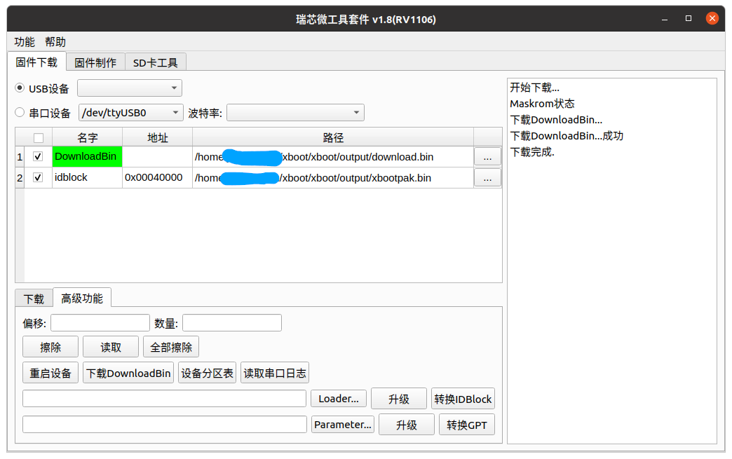

# Rockchip RV1106
## Compile source code and generate the target files at the output directory
```shell
make clean
make CROSS_COMPILE=/path/to/arm-none-linux-gnueabihf- PLATFORM=arm32-rv1106
## Enter maskrom mode and using xrock for burning spi nor flash (offset = 0x00010000, sector = 128)
```shell
sudo xrock maskrom rv1106_ddr_924MHz_v1.09.bin rv1106_usbplug_v1.06.bin --rc4-off;
sleep 3;
sudo xrock flash write 128 xbootpak.bin;
sudo xrock reset;
## Enter maskrom mode and using xrock for burning spi nand flash (offset = 0x00040000, sector = 512)
```shell
sleep 3;
sudo xrock flash write 512 xbootpak.bin;
sudo xrock reset;
## Enter maskrom mode and using xrock for burning emmc (offset = 0x00008000, sector = 64)
```shell
sleep 3;
sudo xrock flash write 64 xbootpak.bin;
sudo xrock reset;
## Download xrock source code
```shell
git clone https://github.com/xboot/xrock.git
## Make and install xrock
```shell
make
sudo make install
```现在已添加了不少裸机驱动,启动log如下:

}RV1103 / RV1106 裸奔已支持SPI NOR FLASH以及SPI NAND FLASH引导
SPI NOR FLASH烧录指令 (offset = 0x00020000, sector = 256)
sudo xrock maskrom rv1106_ddr_924MHz_v1.09.bin rv1106_usbplug_v1.03.bin --rc4-off;
sleep 3;
sudo xrock flash write 256 xbootpak.bin;
sudo xrock reset;SPI NAND FLASH烧录指令 (offset = 0x00040000, sector = 512)
sleep 3;
sudo xrock reset;先DUMP整个时种树,以便裸奔时参考。

rx0pclk_vicap 1 1 0 0 0 0 50000为了烧写裸奔镜像,这里对xrock工具进行了扩展,支持了RV1103/RV1106芯片
烧写指令:
sudo xrock maskrom rv1106_ddr_924MHz_v1.07.bin rv1106_usbplug_v1.03.bin --rc4-off;
sleep 3;
sudo xrock reset;RV1103 / RV1106开始裸奔了,要搞定裸奔必须研究透RK的引导机制,经过一整天的深入研究,在没有任何TRM手册的情况下,搞定了RV1106的SPI NAND FLASH引导启动。
