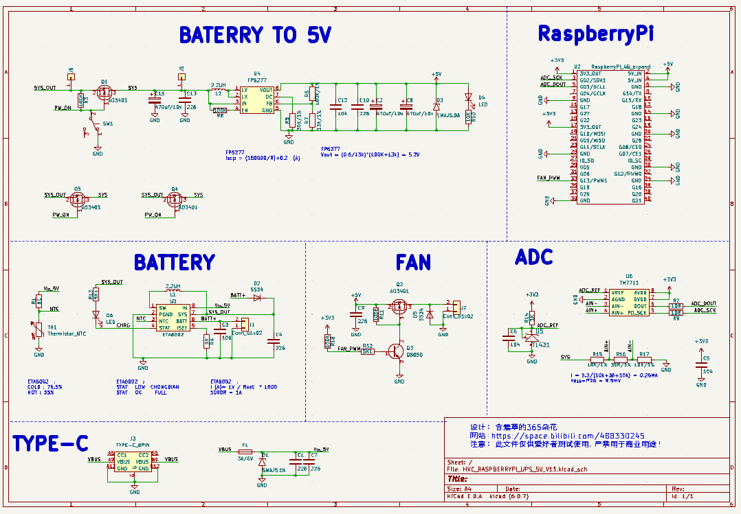

#37 DIY/综合/Arduino/写字机/3D打印机/智能小车/平衡车/四轴飞行/MQTT/物联网 » 分享树莓派不间断供电模块,树莓派UPS模块,直流在线ups » 2022-09-11 14:18:05
yobbo
回复: 2

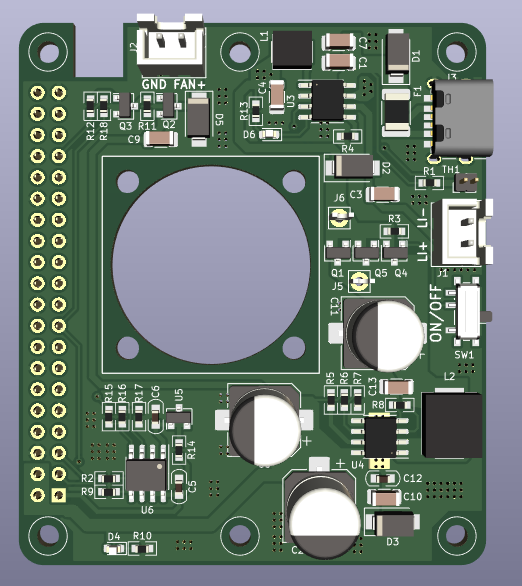

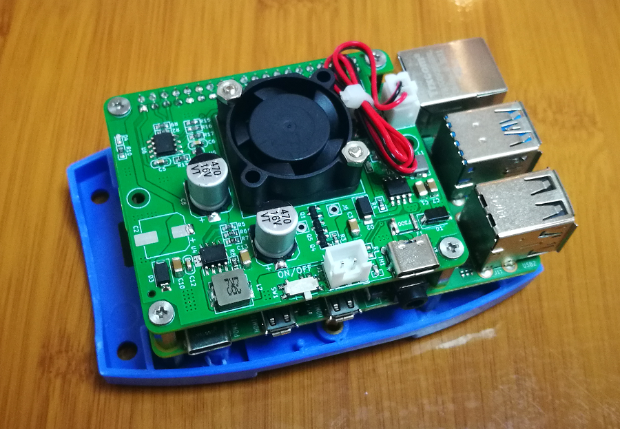

分享适合树莓派的在线ups设计,设备已经7×24H稳定运行超过1年,
电路采用在线UPS设计思路,在外部电源缺失或者电压过低是自动切换至电池供电,保证系统运行;
因为是采用在线式,缺点是在外接电源运行时系统效率有些低,先降压后升压,效率损失有点多;
优点就是稳定,没有切换时间的概念,即使带移动硬盘做小nas使用,也可以完美运行(2.5寸1T);
设计了小风扇,转速可以由树莓派的pwm控制,方便做温控管理;
底座采用带有35mm轨道安装槽的座子,方便集中安装管理;
先看下整体图(没插电池):
原理图如下:
PCB 3D预览:
EDA为KICAD6.0.7
更多详细介绍,以及PCB工程包下载请移步 : 树莓派不间断供电模块,树莓派UPS模块

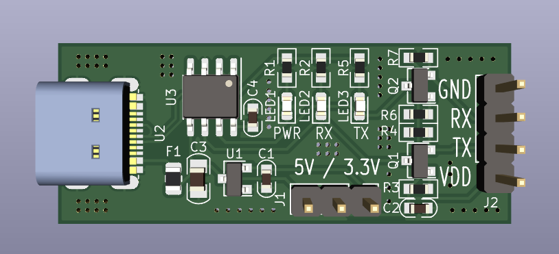

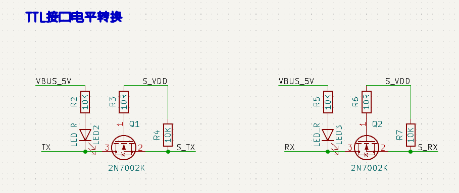

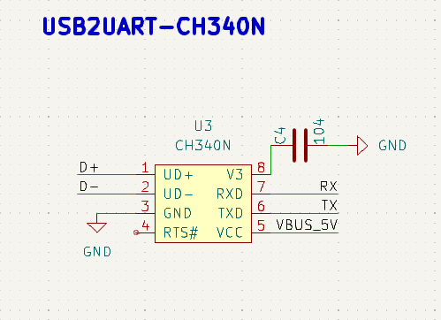

yobbo
回复: 0
支持5V-1.2V所有电平以及变化电平的,使用的电平转换电路是双向的,也可以用于I2C,spi等电路。
直接上图:
3D显示效果:
文件已经开源,感兴趣的朋友可以打样测试下:
开源地址:https://www.bilibili.com/video/BV1JY4y1P7cx?share_source=copy_web&vd_source=e6af72b9694b193f84e5e1cffecae20c
双向电平转换电路的仿真地址:https://www.bilibili.com/video/BV1FN4y1M7Ea?share_source=copy_web&vd_source=e6af72b9694b193f84e5e1cffecae20c

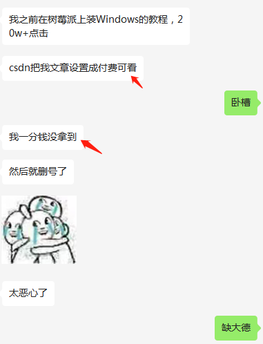

#45 Re: 技术人生/软件使用技巧/破解经验/技术吐槽/灌水 » 是时候告别CSDN了! » 2022-05-01 11:46:53
遭受过同样的待遇!
更可恨的是我删除文章,删除账号后,居然出现了一片和我的文章高度相似的,背后是某个单独账号发出来,这就很奇怪了!!
