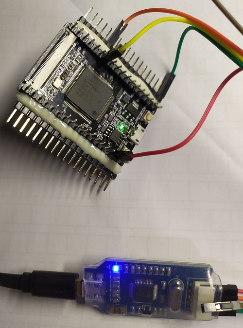

#59 Re: 华芯微特 » 跟着 @hpf202 @xiaohui 学习 华芯微特 swm320 micropython » 2020-02-04 22:04:03
用 JLink SWD连接松果派one,
A1 接 SWDIO
A0 接 SWCLK
编译好的固件SWM320_MPY.hex烧录进去: https://whycan.cn/t_3652.html#p33399
松果派one运行一切OK:
sysclk:100.000000mhz
 __          __  _    _  __     __   _____              _   _
 \ \        / / | |  | | \ \   / /  / ____|     /\     | \ | |
  \ \  /\  / /  | |__| |  \ \_/ /  | |         /  \    |  \| |
   \ \/  \/ /   |  __  |   \   /   | |        / /\ \   | . ` |
    \  /\  /    | |  | |    | |    | |____   / ____ \  | |\  |
     \/  \/     |_|  |_|    |_|     \_____| /_/    \_\ |_| \_|
Official Site:http://www.whycan.cn/
SiteEmail:admin@whycan.cn
AuthEmail:1766769299@qq.com,2535418266@qq.comxTaskCreate
Tasktest start
Taskmpy start
vTaskStartScheduler
Taskmpy
Taskmpy
MicroPython a29ef7a2f-dirty on 2020-02-03; SWM320VET7 with WHYCAN-SWM320VET7
Type "help()" for more information.
>>> 1+100
101

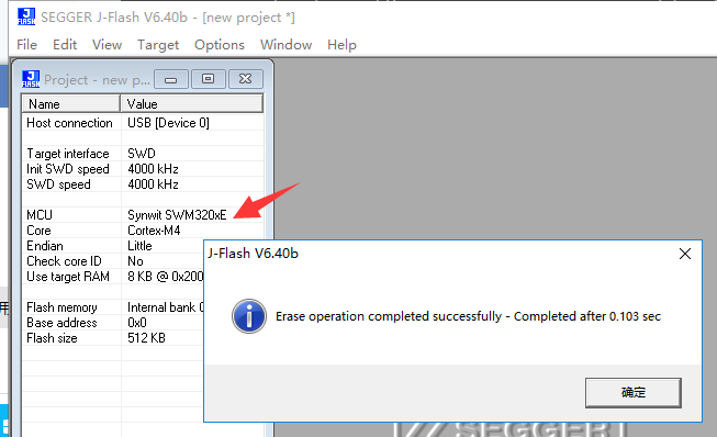

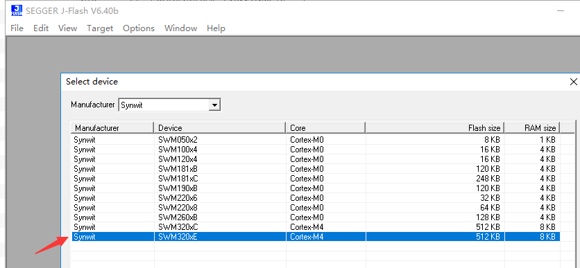

#63 Re: 华芯微特 » JLink/JFlash/MDK/Keil 添加 华芯微特单片机 支持 » 2020-02-04 19:53:57
  1. 下载华芯微特Flash编程算法 Synwit_JFLASH-190304.rar
  2. 修改 C:\Program Files (x86)\SEGGER\JLink_V640b\JLinkDevices.xml, 添加上面压缩包里面的 JFLASH.txt 内容.
  3. 压缩包里面的 Synwit\ 拷贝到 C:\Program Files (x86)\SEGGER\JLink_V640b\Devices
  4. 运行 JFLash.exe, 设备选择 SWM320, 这样就可以和STM32一样 擦除/编程/校验了.
