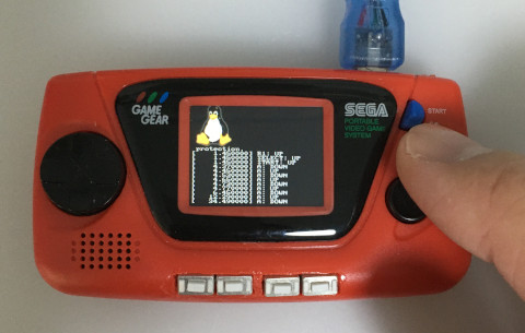

#8 Re: 司徒开源 » 研究FC3000掌機的開源可行性 » 2022-10-22 00:11:13
由於FC3000的MicroSD控制方式是使用SPI介面,因此,缺少幾根JTAG腳位,不然就可以很方便的透過JTAG除錯
司徒在之前的測試當中,有把對應的JTAG腳位找出來
拉出一個專屬的JTAG排針
可惜,這樣的方式相當容易跑飛
司徒這次並沒有打算在FC3000上面做除錯的動作,而是想找一個完美軀體做借屍還魂測試,因此,首要任務就是需要把加密IC的腳位找出來,加密IC位置如下:
解焊後
查了一下電路,腳位如下:
可以看出,現今加密IC競爭激烈,連電池電量指示都需要包進去,真是一個相當辛苦的行業~
為了尋找完美的軀體,司徒再度來到芒果三兄弟的家裡,芒果三兄弟在上次超頻事件中,損失慘重,目前只剩下芒果大哥一人,大哥似乎知道司徒來訪的目的,輕聲細語跟司徒說:不要超頻,其餘都可以~
首先拆掉NAND Flash,換成FC3000的W25Q64
接著接上加密IC、喇叭、按鍵(PE2, 按鍵RIGHT),透過按鍵跟喇叭的測試,可以知道目前是否正常啟動官方系統
MicroSD就可以接上JTAG進行除錯
#9 Re: 司徒开源 » 研究FC3000掌機的開源可行性 » 2022-10-20 22:09:48

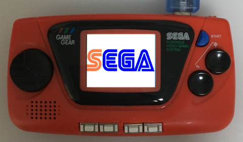

#10 Re: 司徒开源 » 研究Game Gear Micro掌機的開源可行性 » 2022-10-20 07:27:59
@hsinyuwang
不好意思, 之前的訊息沒有看到, 我一起回覆~

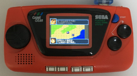

 77 static char * default_p2control = "";
 78 #elif defined (WII)
 79 static char *default_p1control = "A=J0B9,B=J0B10,C=J0B11,D=J0B12,START=J0B18,COIN=J0B17,UPDOWN=J0A1,LEFTRIGHT=J0A0,JOY=J0H0";
 80 static char *default_p2control = "....";
 81 #else
 82 //static char * default_p1control = "A=K119,B=K120,C=K113,D=K115,START=K38,COIN=K34,UP=K273,DOWN=K274,LEFT=K276,RIGHT=K275,MENU=K27";
 83 static char * default_p1control = "A=K306,B=K308,C=K32,D=K304,START=K13,COIN=K27,UP=K273,DOWN=K274,LEFT=K276,RIGHT=K275,MENU=K305";
 84 static char * default_p2control = "";
 85 #endif
P.S. 如果你不知道你的按鍵對應的數值, 你可以在收到SDL_PollEvent()後, 把數值列印出來
關於GL問題, 你可以從config.h直接關閉
 47 /* Define to 1 if you have the <GL/gl.h> header file. */
 48 #define HAVE_GL_GL_H 1
#11 Re: 司徒开源 » 研究FC3000掌機的開源可行性 » 2022-10-18 22:05:38
@neotendo
It is good news for us that your FC3000 handheld can be restored back to normal ! For further topic, I am thinking about how to hack the stock firmware even if there is an encrypted IC in FC3000. I think it will be an interesting topic ~

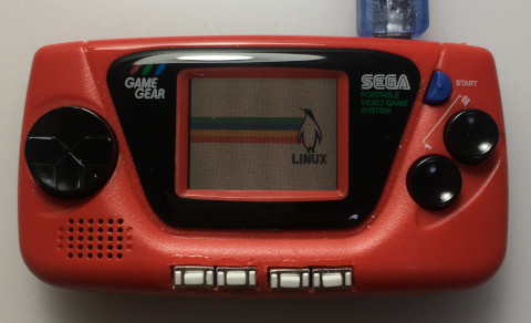

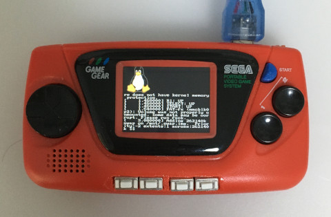

Debian 7 (Wheezy) on FC3000 Handheld
司徒最後決定使用 Debian 7 (Wheezy),因為跑在 F1C100S ARM9 CPU:486MHz, RAM:32MB, SWAP:512MB 下,速度算是可以接受,當然,如果更換成 F1C200S(RAM 64MB) 會更好,CPU超頻後,整體運作速度應該也會更順暢,司徒把製作步驟寫下來,如果玩家想更換成 Debian 10 (Buster) 系統就可以自己更換,當然,可以在 FC3000 掌機上編譯、執行程式,是司徒重新購買 FC3000 的主要目標,很高興這個目標可以達成,因此,在此分享成果給大家~
Kernel: https://github.com/steward-fu/kernel/tree/f1c100s_fc3000_linux-4.14.0_debian
Bootloader: https://github.com/steward-fu/bootloader/tree/f1c100s_fc3000_uboot-2018.01
製作好的燒錄檔案(root:root, user:user): https://github.com/steward-fu/fc3000/releases/download/v1.0/fc3000_ips2_debian7.img.7z

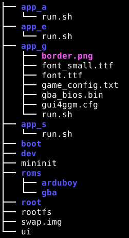

準備一張MicroSD並分割成如下:
編譯Bootloader並且燒錄到MicroSD
$ cd
$ git clone https://github.com/steward-fu/bootloader
$ cd bootloader
$ git checkout f1c100s_fc3000_uboot-2018.01
$ ARCH=arm make suniv_defconfig
$ ./tools/make_suniv.sh /dev/sdX fc3000

系統穩定時間大約需要三分鐘(F1C100S CPU:486MHz, RAM:32MB, SWAP:512MB)
記得連接FC3000 UART,這樣就可以有Terminal操作的功能
按鍵映射(滑鼠左、右鍵需要長按大約3秒再放開)

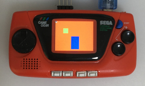

接著試試SDL 1.2(sdl.c)
#include <stdio.h>
#include <stdlib.h>
#include <SDL.h>
int main(int argc, char** argv)
    SDL_Rect rt={0};
    SDL_Surface* screen;
    SDL_Init(SDL_INIT_VIDEO);
    screen = SDL_SetVideoMode(150, 150, 16, SDL_HWSURFACE);
    SDL_FillRect(screen, &screen->clip_rect, SDL_MapRGB(screen->format, 0xff, 0x00, 0x00));
    rt.x = 0;
    rt.y = 0;
    rt.w = 30;
    rt.h = 30;
    SDL_FillRect(screen, &rt, SDL_MapRGB(screen->format, 0x00, 0xff, 0x00));
    rt.x = 50;
    rt.y = 50;
    rt.w = 30;
    rt.h = 40;
    SDL_FillRect(screen, &rt, SDL_MapRGB(screen->format, 0x00, 0x00, 0xff));
    SDL_Flip(screen);
    SDL_Delay(3000);
    SDL_Quit();
編譯SDL 1.2並且執行
$ export DISPLAY=:0
$ gcc sdl.c -o sdl -lSDL -I/usr/include/SDL
$ ./sdl

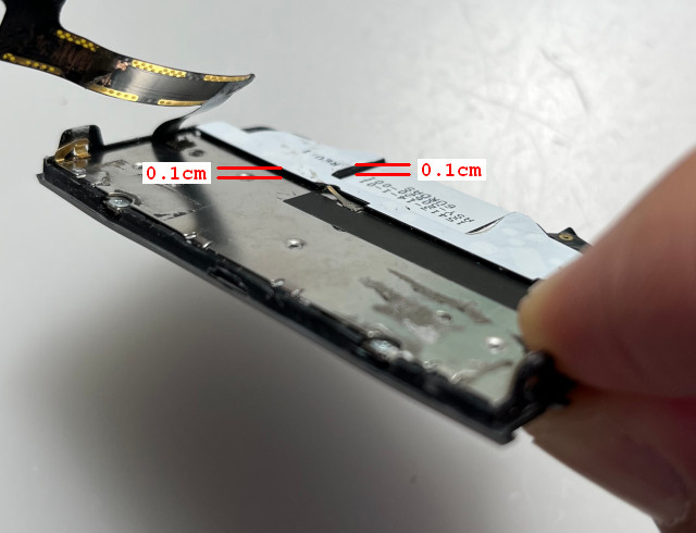

@zjzixuan
你的機器可以拍張照片嗎?然後屏的FPC排線也拍一下照片~
#32 Re: 司徒开源 » 研究FC3000掌機的開源可行性 » 2022-10-07 21:00:43
@zjzixuan
你需要先知道屏的參數規格,接著才知道如何做下一步,屏的驅動在這邊:https://github.com/steward-fu/kernel/blob/f1c100s_fc3000_linux-4.14.0/drivers/video/fbdev/sunivfb.c

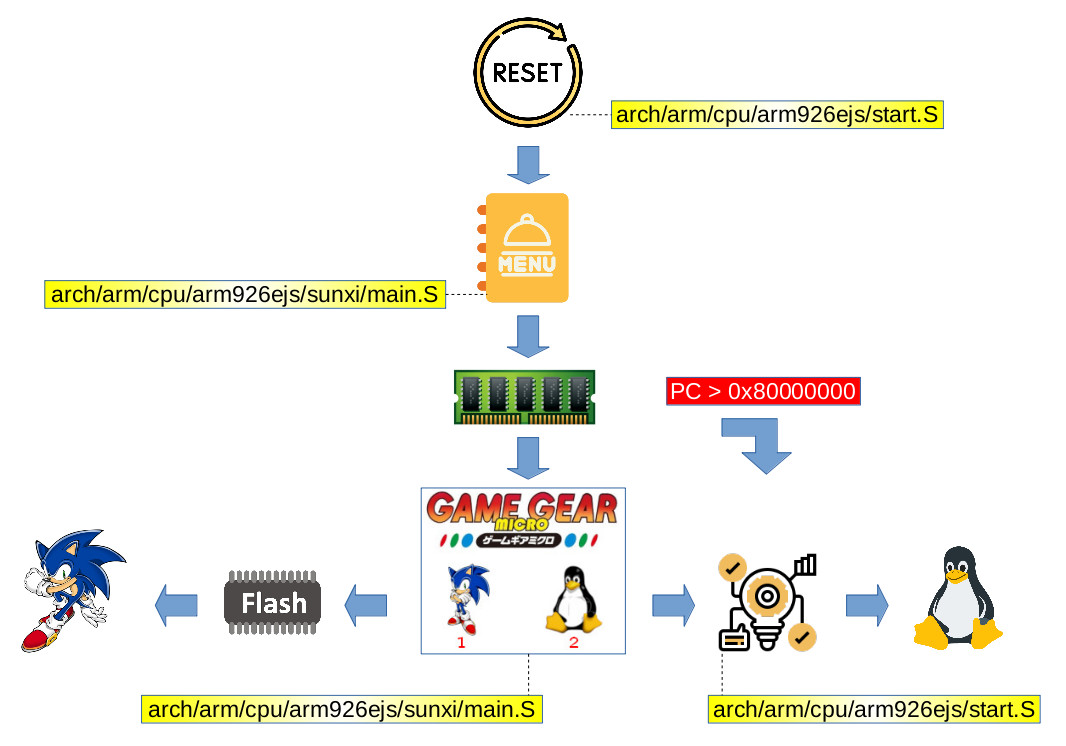

Support dual boot function on FC3000 handheld
U-Boot source: https://github.com/steward-fu/bootloader/commit/e02c2adfa3eacbe93338df28d7b93c3bbb5f93d9
By default, it boots into Linux OS.
If press SELECT button and then power on, it boots into stock system.
lol lol I miss dingux system on Dingoo A320.

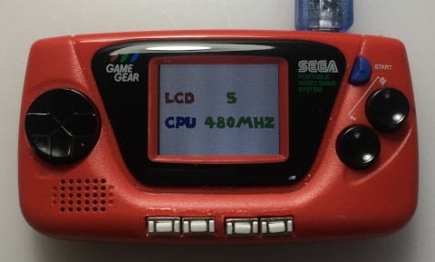

@neotendo
The maximum CPU clock we can use on the FC3000 without hardware modding is around 702MHz. So, you cannot set the CPU clock that exceeds 702MHz.
#51 Re: 司徒开源 » 研究FC3000掌機的開源可行性 » 2022-09-28 21:31:30
@neotendo
Yes, you can do overclock on your FC3000 handheld under GMenu2X setting. If you need high CPU speed, ex: 900MHz, you need to do hardware modding. If not, I think 702MHz is the best choice.
#52 Re: 司徒开源 » 研究FC3000掌機的開源可行性 » 2022-09-28 12:12:31

I have created 2 repos to host uboot and kernel source:
U-Boot: https://github.com/steward-fu/bootloader/tree/f1c100s_fc3000_uboot-2018.01
In U-Boot, you can use menuconfig to change your LCD panel
And run.sh has been renamed as tools/make_suniv.sh. For more detailed steps about how to build or flash into MicroSD, you can refer to the README page.
Here is the booting logo
And here is the kernel logo
As I remembered, you have asked something about the following desktop GUI
How to change it as the following desktop GUI
The answer is from theme setting
For classical GMenu2X, you can change it to Default. But it may use Default setting if unexpected rebooting.
And I think it is time to check eduke32 issues, lol lol

@neotendo
Yes, it is running Linux OS with booting logo on my new FC3000 handheld now. I am creating 2 repos for bootloader and kernel source code. After complete, I will share it to you. For eduke32, as Apaczer mentioned, it is base on MIDI music format but it has some limitations on current rootfs because no any timidity configuration in system. Besides, eduke32 has another memory segmentation issue that happens on drawing animation. I think I will take a look at eduke32 soon.
Here are the ideas, maybe, we can use:
  1. use WAV to replace MIDI
  2. port SDL2 for eduke32

#73 Re: 司徒开源 » 研究FC3000掌機的開源可行性 » 2022-09-08 18:05:05
@neotendo

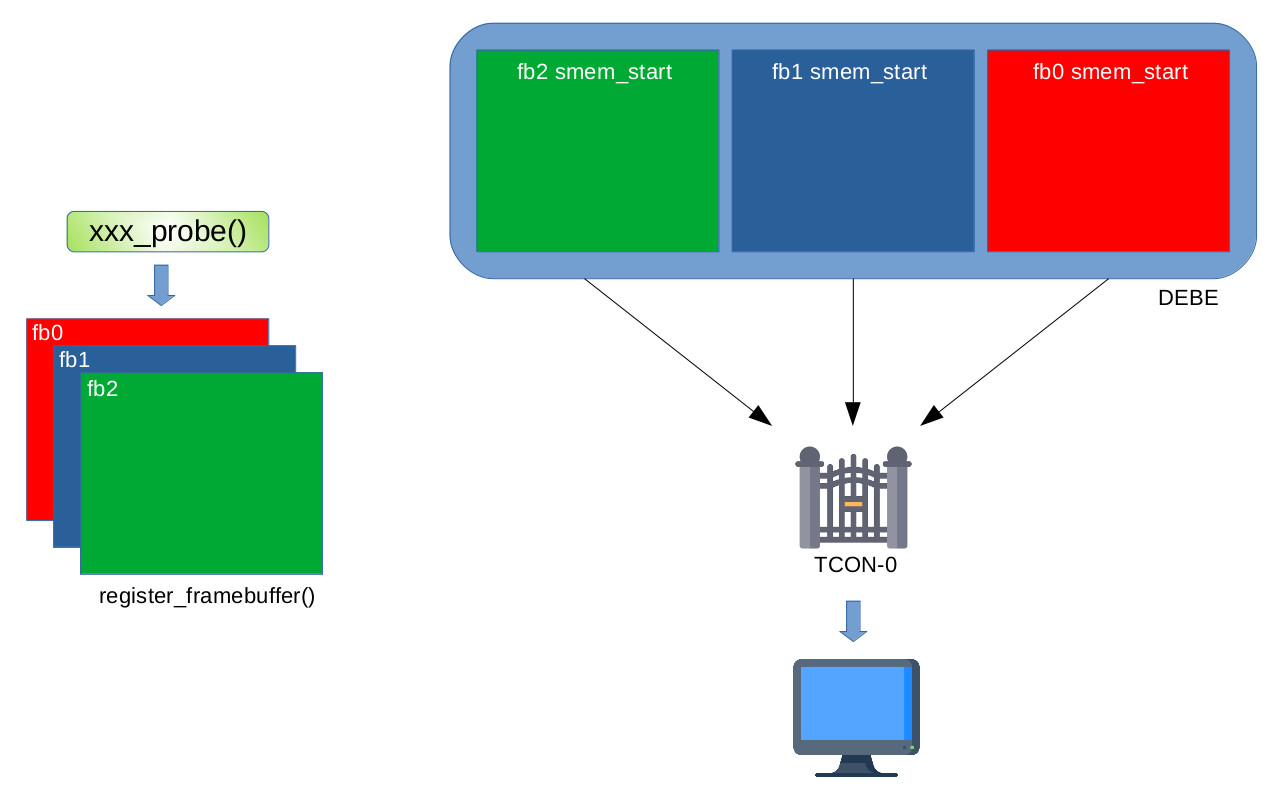

In framebuffer driver, I switched display layer from layer-0 to layer-1 as the following image shown:
Linux logo is always displayed on layer-0 when framebuffer driver is probed.

954   mypar->app_virt->yoffset = 0;
1172   fb_prepare_logo(info, 0);
1173   fb_show_logo(info, 0);
P.S. You also need to turn Linux Logo on in kernel menu configuration.

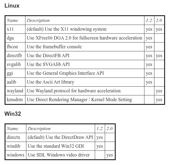

run X11 ? it sounds very interesting !
Here is another project that use MT7688 processor: https://whycan.com/t_8714.html
I would like to run X11 (Debian OS) on that device.
So, it is worthy to study how to run X11 on framebuffer driver.
But in order to run X11, some kernel configurations need to be turned on, ex: network.
I think I can buy FC3000 IPS handheld again and try X11 on it. lol lol
@neotendo
I am curious about what kind of game/application needs X11 ? or why did you want X11 runs on FC3000 ?

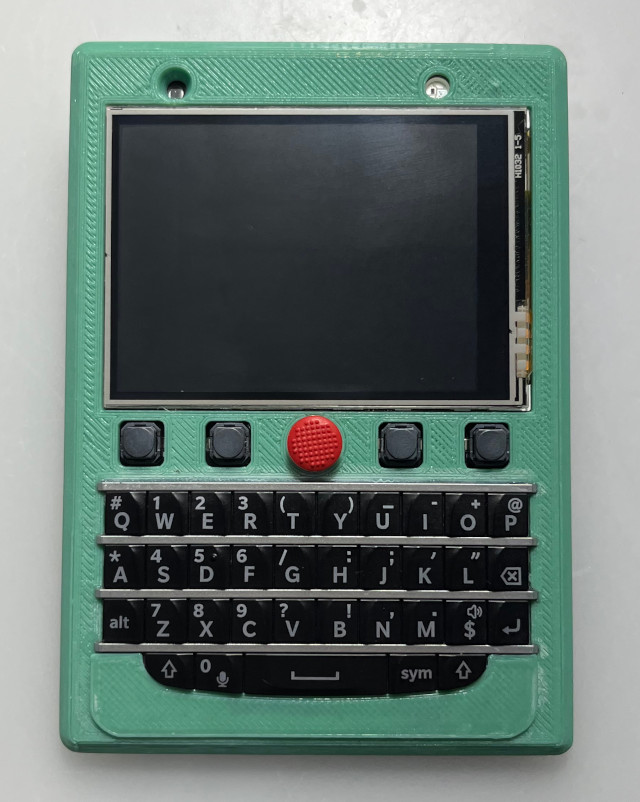

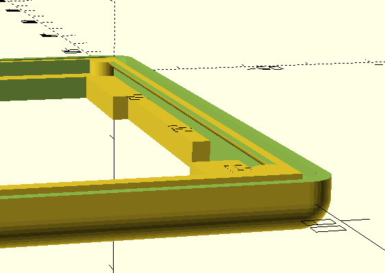

#84 Re: 司徒开源 » 研究馬沙機的開源可行性 » 2022-09-03 10:44:57

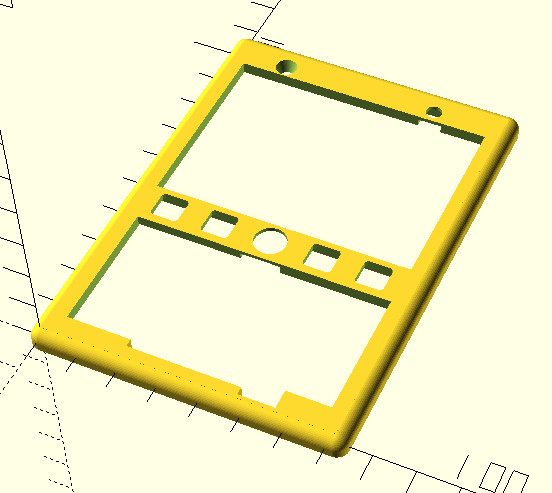

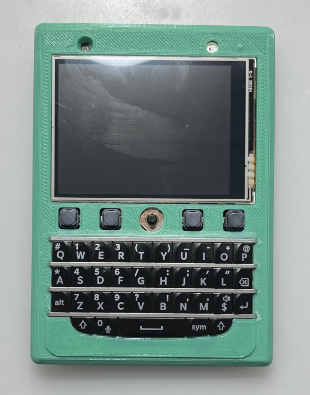

由於,下巴不夠美觀,司徒決定進行修補
module q10_front(){
	difference(){
		union(){
			difference(){
				cube([62, 12, 0.5]);
				translate([31, 11, 0]){
					resize([65, 10]){
						cylinder(3, 1, 1);
			translate([-2, 0, 0]){
				cube([7.5, 12, 0.5]);
			translate([56.5, 0, 0]){
			translate([47, 7, 0]){
				difference(){
					cube([10, 5, 0.5]);
					translate([2, 4.5, 0]){
						resize([15, 10]){
							cylinder(1, 1, 1);
			translate([5, 7, 0]){
				difference(){
					cube([10, 5, 0.5]);
					translate([8, 4.5, 0]){
						resize([15, 10]){
							cylinder(1, 1, 1);
		translate([5.5, 4.5, 0]){
			difference(){
				translate([-7.5, -4.5, 0]){
					cube([10, 4, 1]);
				resize([15, 10]){
					cylinder(5, 1, 1);
		translate([56.5, 4.5, 0]){
			difference(){
				translate([-2, -4.5, 0]){
					cube([9.5, 4, 1]);
				resize([15, 10]){
					cylinder(5, 1, 1);

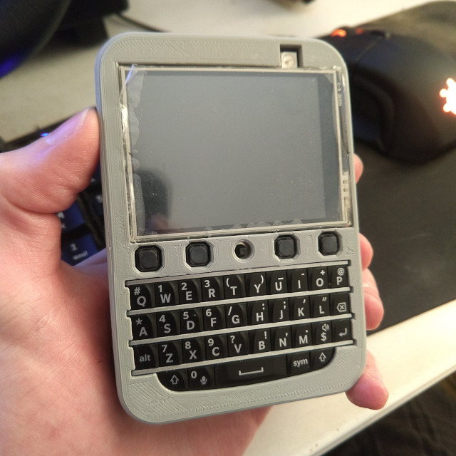

列印完成
果然顏值高一點點
STL
main.stl_20220903-1046.zip

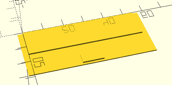

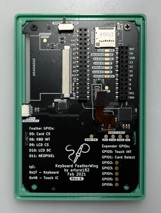

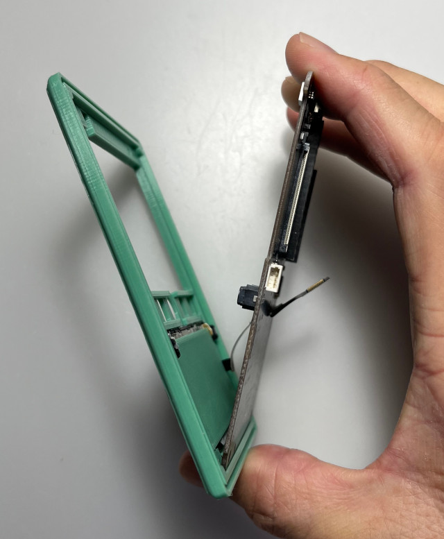

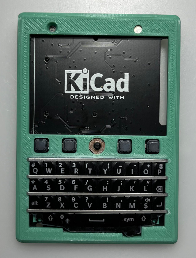

#86 Re: 司徒开源 » 研究馬沙機的開源可行性 » 2022-09-03 08:26:39

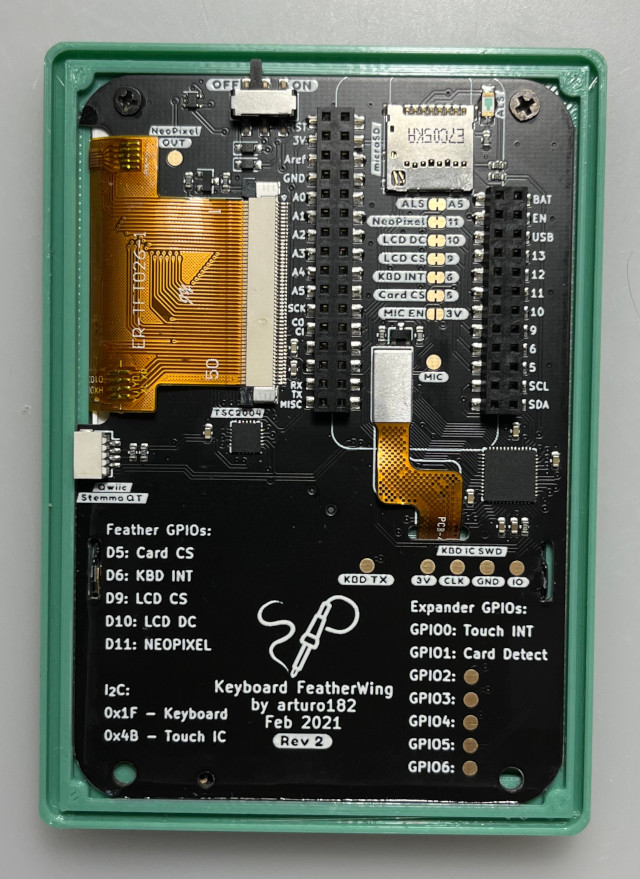

安裝PCB的方式
上面兩個是主要螺絲固定孔位
鑽洞
使用的螺絲
PCB安裝完成
#87 Re: 司徒开源 » 研究馬沙機的開源可行性 » 2022-09-02 20:14:15

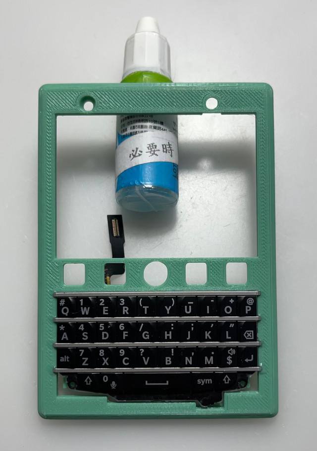

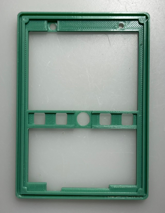

打印完成
背面
接著上Q10鍵盤,因為沒有固定的地方,所以左右兩邊凸出來的四個點,剛好可以使用三秒膠黏住
STL:main.stl.zip
OpenSCAD:main.scad.zip

#90 Re: 司徒开源 » 研究馬沙機的開源可行性 » 2022-09-02 13:08:06

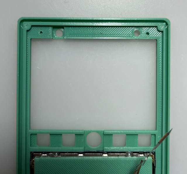

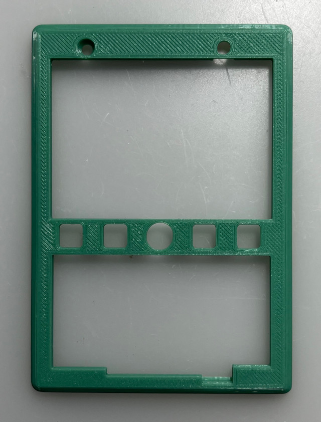

由於找不到適合的外殼使用,司徒只好自己畫一個自己心目中的外殼
看起來好像還不錯~
背面
由於PCB下邊的兩個螺絲孔,沒有夠用的空間上螺絲,司徒使用半圓形擋板方式製作
#92 Re: 司徒开源 » 研究FC3000掌機的開源可行性 » 2022-09-01 19:36:06

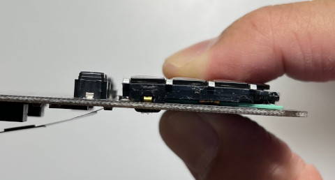

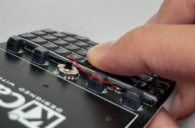

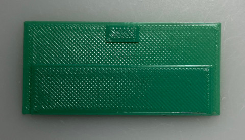

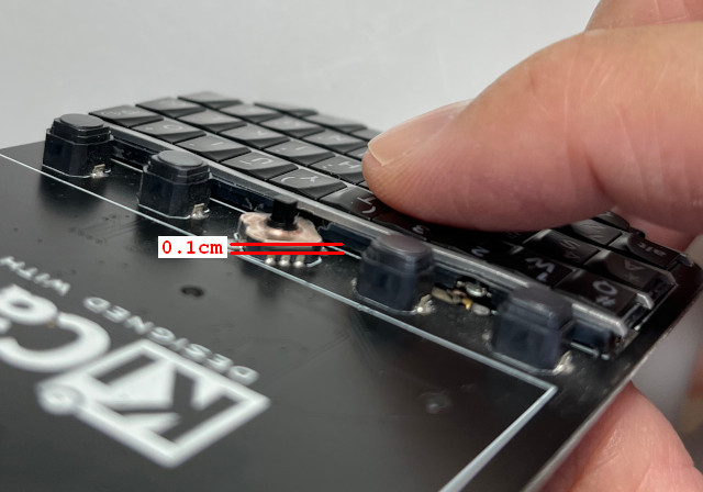

鍵盤是這台機器的靈魂元件,司徒對於打字手感特別在意,因此,看了下Q10鍵盤背面,發現凹凸不平,大約有0.1cm的落差
這個落差如下圖:
按下時,鍵盤往下凹,嚴重影響手感
司徒開始修補這個漏洞
module q10_back(){
	cube([55, 15, 0.7]);
	translate([(55 / 2) - 5, 22, 0]){
		cube([10, 5, 0.7]);
	translate([-2.5, 0, 0.7]){
		cube([60, 28, 0.5]);
凸起的部份
司徒使用堪用的3D印表機打印
粗糙且漂亮的紋理
三秒膠上陣
相當平整
STL

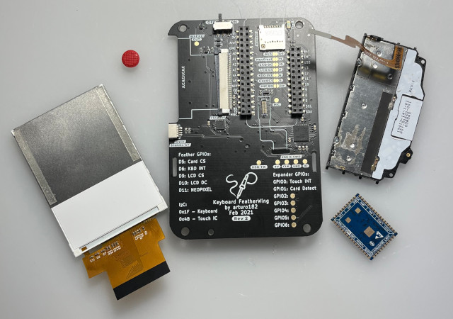

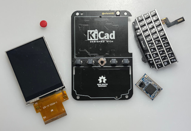

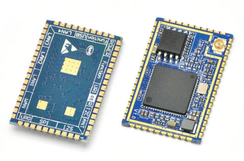

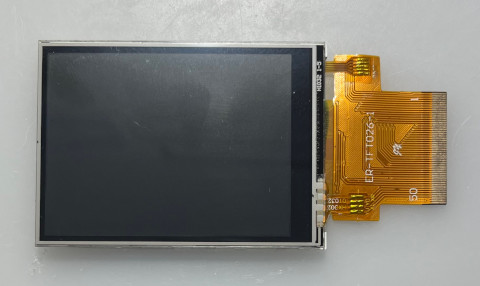

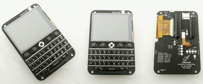

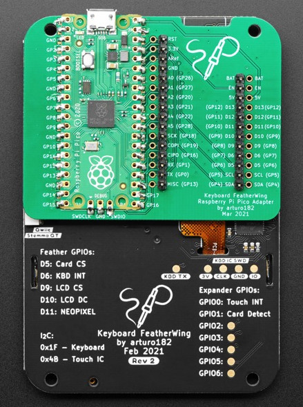

司徒
回复: 16
什麼!司徒你又開了一個新帖~不是要研究草食系統嗎?難道,草食系統已經進入生命結束前必須完成的作品之中嗎?這...不好說~因為那些還沒有製作完成的東西,其實都是屬於元宇宙 (Metaverse) 的概念,元宇宙是一個美好的虛擬世界,大家應該好好沈浸在那樣的世界,你說是不是呢?
為何叫馬沙機呢?因為司徒想做一台碼農專用的上網機器,因此,縮寫就使用碼上機這幾個字眼,不過這幾個字不夠漂亮,司徒改取同音字馬殺雞,但是,為了能夠更優雅的使用文字描述這台機器,最後取名叫:馬沙機,是不是很棒的名字呢!
那這台機器的主要目的是什麼呢?其實就是司徒無聊時,可以拿來寫寫程式碼,雖然有點唬爛的感覺,不過只能暫時相信,所以這台機器就是為了這個簡單的目的而誕生,那這台機器要跑什麼系統呢?司徒設定這台機器可以跑 Debian 系統,如果有 GUI 圖形桌面則更好,沒有的話,至少可以跑 Console 介面,由於是跑 Debian 系統,那當然需要具備上網更新的功能,因此,這台機器也要具備網路連線的功能,司徒大約擬定簡要規格後,就開始找尋手邊可以使用的元件,這才發現,原來 Keyboard FeatherWing 已經放在冰箱好些日子,FeatherWing 長成如下樣子:
主要元件就是:2.6吋SPI屏、Q10鍵盤、PCB板子
司徒當初購買時,還有額外添購 RP2040 專用的轉板,如下圖片:
不過,司徒目前不打算使用 RP2040,於是,再度翻找冰箱,尋找可用的元件,這才發現,原來還有更古老的 MT7688 元件可以使用,那就是 HLK-RM08S
不過,司徒購買的是 RAM 8MB、Flash 4MB,以這樣的規格來看,司徒也不確定能不能跑 Debian GUI 圖形桌面,只能試試看才知道~
全部零件就是這些,可能有人好奇,為何有小紅點呢?這是因為5路方向鍵必須使用這顆小紅點,才能達到完美操控
背面

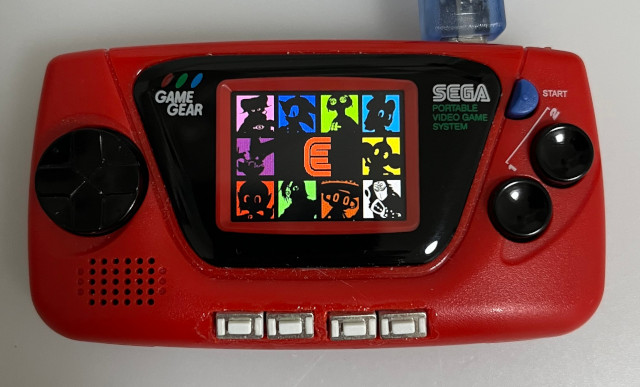

#127 Re: 司徒开源 » 研究Game Gear Micro掌機的開源可行性 » 2022-08-21 18:03:30
哈~你這個主意我喜歡~那...我們就等待下一個勇者來解決吧~哈
#128 Re: 司徒开源 » 研究Game Gear Micro掌機的開源可行性 » 2022-08-21 14:36:38

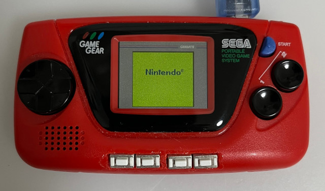

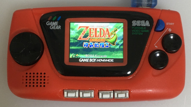

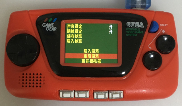

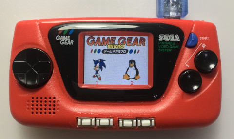

此貼最後更新通知~

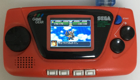

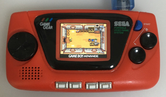

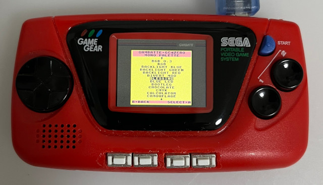

阿彌陀佛~善哉~善哉~貧僧隨風而來~隨風而去~法號~夢遺,夢遺大濕最近潛入深山修行,有天在夢中驚見 Game Gear Micro 駕鶴歸西,亡魂訴說其被司徒折騰的慘不忍睹,接近五馬分屍狀態,嚇醒夢遺大師,於是連夜奔赴尋找司徒,這才發現,原來司徒都在鬼混,好在最終司徒答應做最後更新,夢遺大濕這才放下心中大石~
前言
司徒幫 Miyoo Mini(SSD202) 上了一顆虛擬 GPU(Google SwiftShader),用來跑 PPSSPP 模擬器,原本打算再次移植給 F1C200S 使用,讓它跑 OpenGL ES 2.0 程式,可惜司徒錯估 SwiftShader 需要至少 ARMv7 才可以支援,於是司徒再度修改項目,將原本 app_e (OpenGL ES) 改成跑 GB 模擬器,而 app_a (Arduboy 模擬器) 改成跑 GBC 模擬器,這樣此貼剛好就可以做結貼的動作,真是一石二鳥之計~
關於聲音控制方式
司徒最後再度挖掘,才發現 GGM 音量轉輪是接到 PA0,透過 TouchPanel 方式輸入,利用其電壓做音量控制,修改後的 Kernel 位於:https://github.com/steward-fu/ggm/releases/download/src/kernel_20220821.tar.gz,目前已經可以控制音量大小~

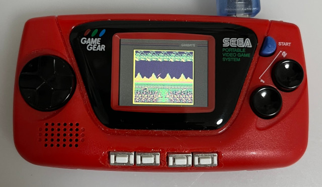

app_e (GB 模擬器)
源代碼:https://github.com/steward-fu/ggm/releases/download/src/gambatte_20220821.tar.gz
編譯後:https://github.com/steward-fu/ggm/releases/download/v1.0/app_e_20220821.tar.gz

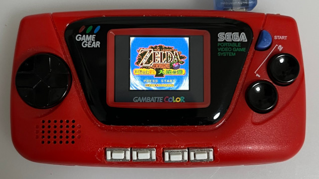

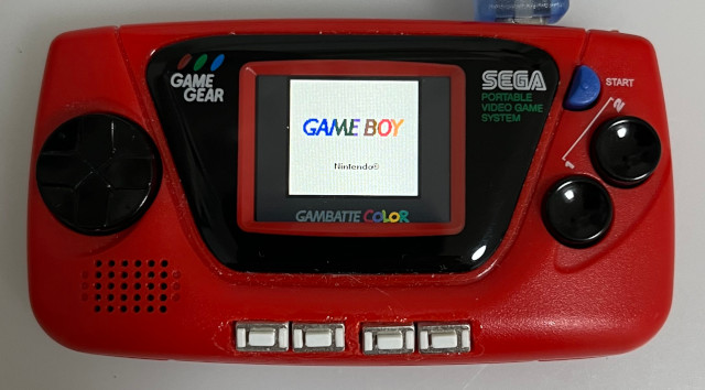

玩家只要將編譯後的檔案解壓縮到 app_e 資料夾就可以,接著執行如下程式
司徒將 GBA 的選單拿來重複使用,因此,字型大小算是相當剛好 (遊戲請放在 roms/gb 資料夾)
司徒保留 GB 的 BIOS 開機畫面,每次看到這個畫面總是相當懷念~
司徒打包了很多調色盤以供使用,因此,有相當多調色盤可以好好試試~
別有一番風味~
app_a (GBC 模擬器)
編譯後:https://github.com/steward-fu/ggm/releases/download/v1.0/app_a_20220821.tar.gz
玩家只要將編譯後的檔案解壓縮到 app_a 資料夾就可以,接著執行如下程式

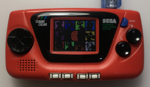

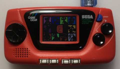

字型大小算是相當剛好 (遊戲請放在 roms/gbc 資料夾)
保留 GBC 的 BIOS 開機畫面,是不是相當懷念~哈~
如果玩家有注意到,司徒將 GB 的外框往上移動,GBC 則是往下移動,這樣看起來是不是更有感覺呢~哈~
菜單都是使用藍色按鍵做設定~
基於開源精神,司徒將所有源代碼放在GitHub(https://github.com/steward-fu/ggm),如果有興趣搗鼓的玩家,歡迎繼續把玩,而基於開源精神,司徒也希望大家可以將修改後的源代碼再次公開,有助於開源的發展,最後,司徒相當感謝大家對於此貼的厚愛,司徒在此至上謝意,此貼將不在更新技術部份,而對於問題仍會持續回覆,感謝~

今天是一個適合畫畫的好日子,既然都要顯示在同一個顯示記憶體上,你只要在 xxx_probe() mmap 一次,然後把 fb0.smem_start 跟 fb1.smem_start 都設定成同一個位址就可以,何必把事情想的如此複雜呢,正所謂:心境自然娘~

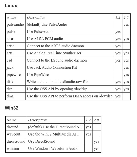

Miyoo 的 SDL-1.2 源代碼是使用官方的, 沒有做任何修改, Miyoo 是從顯示驅動(fbcon)和聲音驅動(alsa)做修改, 符合 SDL-1.2 的基本需求, 所以可以直接使用官方預設的源代碼, 至於, v3s 是否可以使用 ?這要看驅動程式端的製作才可以知道, 我把 SDL-1.2 和 SDL-2.0 對於顯示和聲音驅動程式的要求貼在下方, 你可以看一下, 看看是否你的 v3s 驅動程式有支援~
SDL 對於顯示驅動的需求:
SDL 對於聲音驅動的需求:
如果你的 v3s 驅動程式不符合 SDL 的基本需求, 那也可對 SDL 源代碼動刀, 就像 PSP 或者 PSVita 那樣, 不過, 那個就是另一個話題了~

#149 Re: 司徒开源 » 研究Game Gear Micro掌機的開源可行性 » 2022-06-18 21:36:18

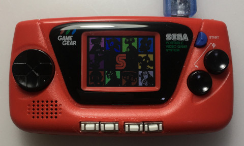

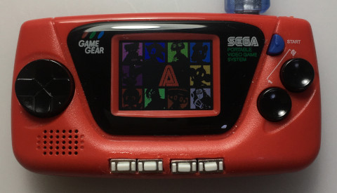

@huanxing
好的, 沒問題~
GitHub資源:https://github.com/steward-fu/ggm/releases
GGM燒錄檔案:https://github.com/steward-fu/ggm/releases/download/v1.0/ggm_linux_sd_20220618.img.7z
目前司徒已經完成Game Gear Micro掌機的第一版Linux系統,雖然改機難度有點偏高,不過,司徒還是相當推薦喜歡改機的愛好者可以動手試試,那種樂趣只有自己體驗過才懂得,而基於開源精神,司徒目前已經把所有源代碼發布在GitHub,分享給有興趣研究的開源愛好者,雖然開源並沒有強制的法律約束力,不過,司徒還是建議大家可以多多分享修改後的源代碼,這種東西或許就是我們可以傳承給下一代的好東西!司徒接著說明刷機過程和源代碼修改的部份,如果對於源代碼沒興趣的玩家,只要看前半部份的說明就可以。
刷機步驟:
  1. 下載ggm_linux_sd_20220618.img.7z
  2. 解壓縮ggm_linux_sd_20220618.img.7z
  3. 將ggm_linux_sd_20220618.img刷到MicroSD
  4. 插入MicroSD後,開機就可以看到如下畫面:
    按鍵1:官方系統(NAND Flash)
    按鍵2:Linux系統(MicroSD)
按下按鍵1就會進入官方系統(NAND Flash)
按下按鍵2就會進入Linux系統(MicroSD)

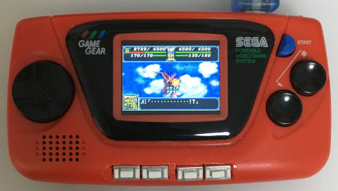

為了致敬SEGA,司徒將桌面拆成四個字母使用:
S:設定(Setting)
進入S後,有兩個設定可以使用,分別是亮度調整以及超頻,使用十字按鍵操作,按下藍色START按鍵會返回桌面
E:實驗(Experiment)
目前尚未完成,這部份之後會用來跑虛擬GPU實驗項目,目前司徒先放閃屏測試程式,按下藍色START按鍵會返回桌面
G:GBA模擬器(GBA Emulator)

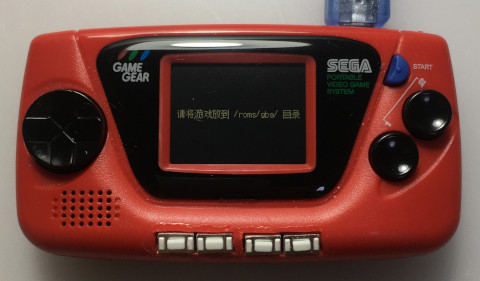

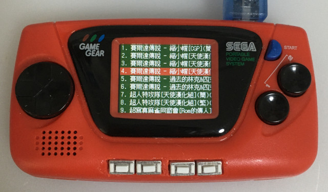

司徒使用gpsp模擬器進行修改,為了配合GGM的屏幕特性,司徒修改很多東西,而進入GBA模擬器後,如果沒有遊戲檔案(/roms/gba/),則提示如下畫面
司徒重新改寫了載入遊戲選單,支援中文顯示,字型大小做了適當調整,每次啟動該選單時,會自動停在上次載入遊戲的位置,選單效能也進行優化,不會因為大量遊戲而造成卡頓(如PSP上面那樣),支援LR快速選單跳躍功能
GGM的屏幕顯示區域是240x195,但是,GBA解析度是240x160,因此,多餘的35像素部份,司徒使用GAME BOY ADVANCE字眼顯示
按下藍色START按鍵進入選單(按鍵1退出菜單),司徒也對菜單進行大改寫,只保留司徒覺得想要的部份
司徒也花了相當大量的時間在改善閃屏問題,司徒覺得目前狀態算是相當不錯,畫面顯示也相當柔順,如果玩家還是不滿意,建議超頻使用

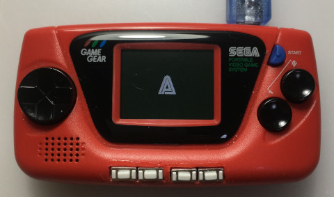

A:Arduboy模擬器(Arduboy Emulator)
目前尚未完成,目前司徒先放聲音以及按鍵測試,按下藍色START按鍵會返回桌面
源代碼修改說明:
UBOOT修改部份如下
在reset時,就先跳轉到boot_menu,為何要在reset一開始就先跳轉呢?因為這是唯一一個可以轉從SPI啟動的時機
    .globl  reset
    .globl  save_boot_params_ret
    .type   save_boot_params_ret,%function
reset:
    bl boot_menu
    /* Allow the board to save important registers */
    b   save_boot_params
boot_menu一開始就會判斷是否從RAM執行(UBOOT Relocate後),如果是,代表UBOOT正在啟動Linux Kernel
boot_menu:
    push {lr}
    tst pc, #0x80000000
    bne boot_linux
如果不是正在啟動Linux Kernel,則顯示開機選單,圖片位於MicroSD 2MB偏移位置
    bl ccu_module_init
    bl dram_module_init
    bl sd_module_init
    ldr r0, =IMG_BASE / 512
    ldr r1, =0x80000000
    ldr r2, =(2 * 1024 * 1024) / 512
    bl load_image
    bl lcd_init
    ldr r4, =PIO_BASE + PE
0:
    ldr r0, [r4, #PIO_DATA]
    tst r0, #(1 << 9)
    beq boot_stock
    tst r0, #(1 << 10)
    beq boot_linux
    b 0b
如果是需要從SPI啟動,則直接呼叫BROM的SPI啟動位址,反之則直接返回原本UBOOT,繼續啟動Linux Kernel的步驟
boot_stock:
    bl lcd_off
    ldr pc, =0xffff4110
boot_linux:
    pop {pc}
GBA模擬器修改部份,菜單源代碼替換成gui4ggm.c,原本舊的gui.c保留不動,SDL部份都改成Double Buffer
rl_screen = SDL_SetVideoMode(240, 240, 16, SDL_SWSURFACE | SDL_DOUBLEBUF);
screen = SDL_CreateRGBSurface(SDL_SWSURFACE, 240 * video_scale, 240 * video_scale, 16, 0, 0, 0, 0);
像素搬移的部份
int x=0, y=0;
uint32_t *s = (uint32_t*)screen->pixels + (30 * 120);
uint32_t *d = (uint32_t*)rl_screen->pixels + (30 * 120);
for(y=0; y<195; y++){
    for(x=0; x<120; x++){
        *d++ = *s++;
VSYNC改使用IOCTL方式(司徒已經實作在Framebuffer顯示驅動中)
//delay_us((u64)virtual_frame_count * 50000 / 3 - new_ticks + 2);
if(fbdev > 0){
    int zero=0;
    ioctl(fbdev, FBIO_WAITFORVSYNC, &zero);
編譯步驟:

MicroSD佈局如下
ui:主界面顯示App
app_s:設定App(run.sh)
app_e:實驗App(run.sh)
app_g:GBA模擬器(run.sh)
app_a:Arduboy模擬器(run.sh)
rootfs:系統
mininit:由Kernel呼叫用來掛載rootfs(squashfs系統)
swap.img:虛擬內存(128MB)

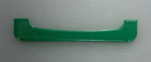

#151 Re: 司徒开源 » 研究Game Gear Micro掌機的開源可行性 » 2022-06-17 14:08:13
@huanxing
漂亮~這個改機可以給100分!
司徒最近正在追韓劇, 心想你應該需要一段時間才可以改機完成, 想不到如此快速就改機完成, 等我把韓劇追完在給你測試檔案~哈~
另外, 你的那些按鈕是3D列印, 可以分享一下檔案嗎?另外, 切割的大小以及距離, 可以分享一下嗎?感謝~

兩個方向定位問題:
  1. 硬件:如果畫面一樣有問題,那應該是焊接短路問題
  2. 軟件:如果畫面正常,那是屏的參數有差異
#156 Re: 全志 SOC » lcd如何与tty1相对应? » 2022-06-09 11:40:16

#159 Re: 司徒开源 » 研究Game Gear Micro掌機的開源可行性 » 2022-06-05 09:27:22
為了致敬SEGA,司徒最後決定加開項目,開機畫面如下,共四個選項:
S: 設定 (Setting)
E: 實驗 (Experiment)
G: GBA 模擬器
A: Arduboy 模擬器
P.S. 實驗項目是司徒的一個心願,司徒要幫ARM9 F1C100S上一顆虛擬GPU,用來跑OpenGL ES的程序~
目前GBA模擬器已經可以跑了,正在收尾~

司徒發覺有必要先把FrameBuffer的東西紀錄下來,當作以後的參考資料,因為GGM的屏是一個很奇耙的設計,解析度是240x240,但是,顯示區域則是240x195,為此,司徒在FrameBuffer驅動做了一些處理,從下圖司徒畫的圖可以看到,F1C100S的TCON0是以240x240做更新處理,DEBE則使用4個Layers做處理,解析度都是240x240,資料輸出給屏的機制是使用TE中斷腳位觸發,因此,保證從F1C100S給的資料不會有Buffer覆蓋問題(閃屏),但是,最後回報給User Application則是240x195
為何是以240x195回報給User Application呢?因為,有效顯示區域只有240x195,為了不讓User Application花費多餘力氣處理偏移問題,這也是為何Linux Logo可以正確顯示在GGM屏幕顯示區域的原因,因此,SDL程式可以直接使用240x195製作
#include <stdio.h>
#include <stdlib.h>
#include <SDL.h>
  SDL_Rect rt={0};
  screen = SDL_SetVideoMode(240, 195, 16, SDL_SWSURFACE);
  rt.x = 50;
  rt.y = 50;
  rt.w = 30;
  rt.h = 30;
  rt.x = 100;
  rt.y = 100;
  rt.w = 50;
  rt.h = 80;
  SDL_Flip(screen);
  SDL_Delay(3000);
  SDL_Quit();
編譯好的程式還需要設定如下3個環境變數:
# export SDL_NOMOUSE=1
# export SDL_FB_BROKEN_MODES=1
# export SDL_VIDEODRIVER=fbcon
SDL_NOMOUSE:不需要檢查滑鼠
SDL_FB_BROKEN_MODES:將240x195解析度加入預設清單
SDL_VIDEODRIVER:顯示驅動使用FrameBuffer
完成
P.S. 對於需要Double Buffer或者Quadruple Buffer則需要自己做Map

司徒潛入深山修行許久,昨天才剛剛出關,回家路上遇到一位老人,老人看著司徒三秒後,繼續玩著他的GGM掌機,司徒這時才恍然大悟,原來還有一個東西尚未完成,於是,司徒使出出奶的力氣,挖糞圖牆,終於,看到一道成功的曙光~
GGM BTN:https://github.com/steward-fu/ggm/releases/download/v1.0/ggm_btn_test_20220603.img.7z
這個項目目前已經接近完成的狀態,司徒先放出按鍵測試燒錄鏡像,供有興趣改機研究的朋友使用,刷入後,開機就可以看到小企鵝
按鍵測試會顯示在屏幕上

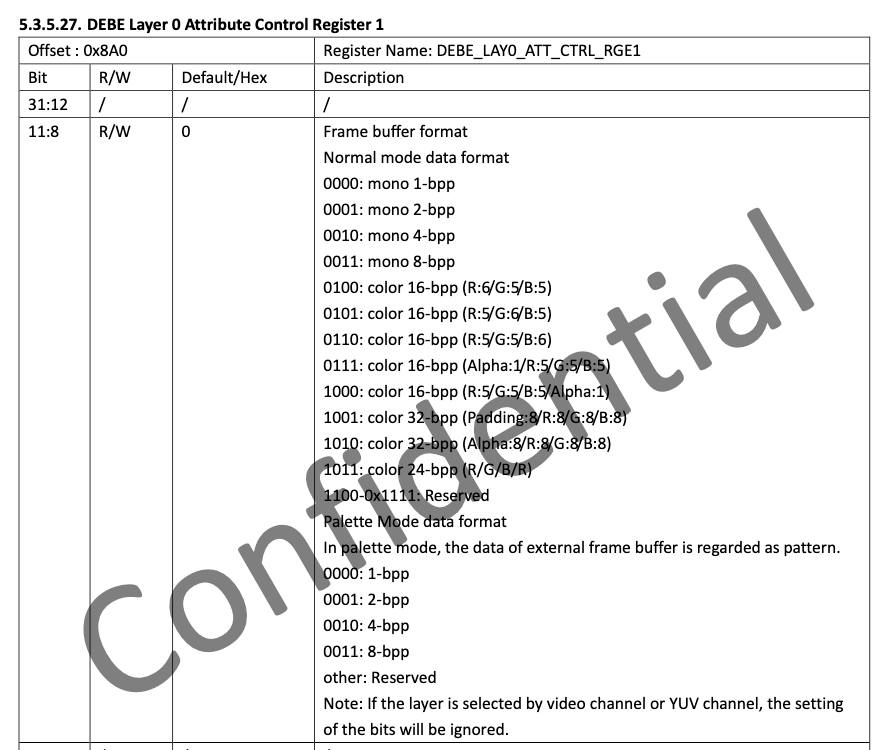

關於顏色部分,如果要從驅動修改,可以考慮改如下位置
$ vim drivers/video/fbdev/sunivfb.c
 735   writel((5 << 8), iomm.debe + DEBE_LAY0_ATT_CTRL_REG1);
 736   writel((5 << 8), iomm.debe + DEBE_LAY1_ATT_CTRL_REG1);
 737   writel((5 << 8), iomm.debe + DEBE_LAY2_ATT_CTRL_REG1);
 738   writel((5 << 8), iomm.debe + DEBE_LAY3_ATT_CTRL_REG1);
顏色格式如下
#198 Re: 司徒开源 » 研究FC3000掌機的開源可行性 » 2022-04-07 13:19:18
