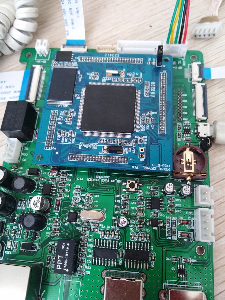

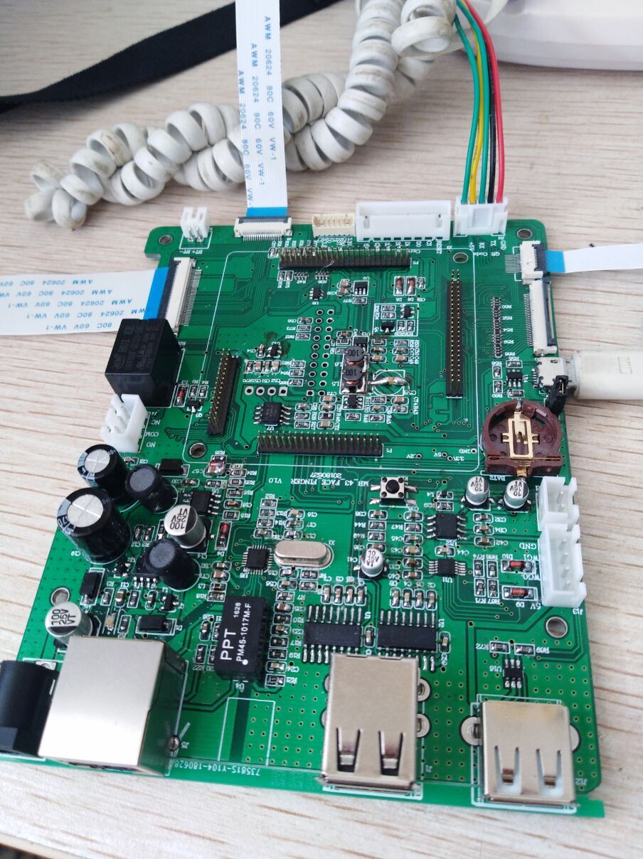

#12 全志 SOC » A33做了20块10块有问题 » 2020-08-03 09:29:42
BugActiveDaughter
回复: 5
A33核心板做了20块10块有问题,基本都是电源问题。
1块(01编号)ddr有问题,
3块(04 07 08)电源输出给a33的有问题:
测试axp的43脚,低电平,导致a33的reser一直低
两块(03 05)电源没启动:
检测axp的12脚低电平,去掉与底板连接的电阻,再次测试还是0v,该脚内部上拉到输入的5V,axp没正常启动,要么焊接问题,要么芯片问题。
4块(02 06 09 10)读取电源数据有问题:
电源输出正常,a33已经工作,但是iic读取电源的数据失败,导致无法加进入usb升级状态
有大侠遇到过类似吗
