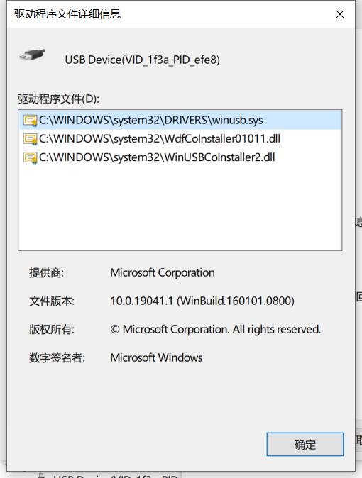

再发个F101S3 USB副屏的,由于AC7923有wifi,这也个也把IDD副屏,WINUSB/LIBUSB/WIFI副屏都调通了,由于是O案子就没包含在网盘SDK里面。
烧录固件有10.1" 800x1280和 9.2" 海景房机箱屏 462x1920
AC7923有wifi,USB IDD/WINUSB/LIBUSB/WIFI 四合一的副屏也OK,

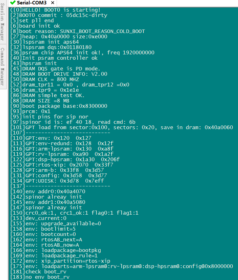

视频播放命令:mpp_sample_avplayer -f /sdcard/video/bbb_1024x600_50fps.mp4 -x 0 -y 0 -w 600 -h 1024 -r 90
bbb压到1024x600 50fps后播放的,f101s3解720p都空间少了点,所以直接匹配屏幕的视频即可。
bbb_1024x600_50fps.mp4放到tf卡中即可。
[/Video]
固件已经放在网盘 烧录固件下面,16M Nor Flash和128M Nand Flash都有。

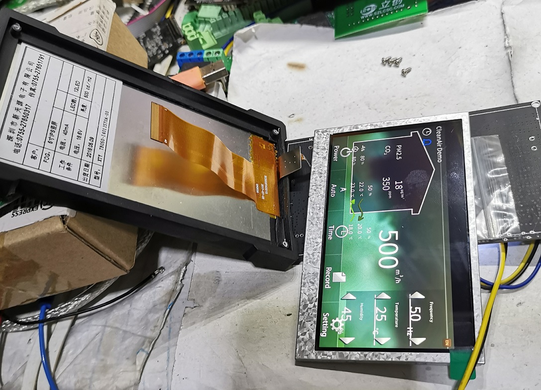

把T113-S4的扩展板搞了个集合,有5" 960x544 amoled/5.5" 720x1280 amoled, 5寸800x480半反半透屏, 5.5寸720x1280全反射屏,5寸552x960 spi墨水屏及其它通用的一些,如40P SPI+RGB666, 40P 4.3" 5"的RGB888,MIPI通用30P 31P。MIPI 6.9“ 280x1424长条屏/8.8" 480x1920长条屏的40P, MIPI 8"/10.1" 800x1280的40P
#27 Re: 全志 SOC » 开源点屏神器T113-S4的验证板带MIPI/LVDS/RGB三个液晶插座,并5种MIPI/SPI+RGB/5.5"全反射屏/24P墨水屏板 » 2025-12-21 09:51:50

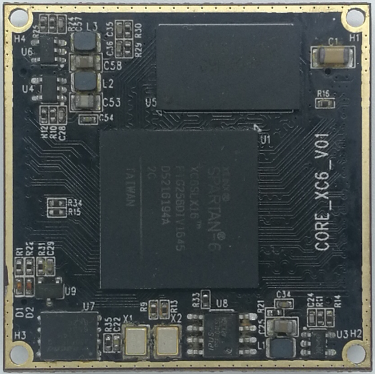

嗯,验证了一些FPGA,也发上来,JTAG用的4232下高云的FPGA可同时2路,另外2个口做了UART口。
选了3个国产的FPGA和xc6slx,都是有些有意思的小片子
SA5Z-30-D1智多晶的,28nm工艺,30K LE LUT6,乘法器Fmax=500 MHz,内置128Mbit DDR2 Fmax=400MHz,还有一个Cortex-M3 Fmax=250MHz
GW5AR高云的,22nm,23K LUT4,带MIPI D-PHY RX/TX 硬核,内置64Mbits 8bit PSRAM 频率667MHz
GW2AR高云的,55nm,20K LUT4,GPIO 支持 MIPI D-PHY RX/TX,内置64Mbits 32bits SDRAM 频率166MHz

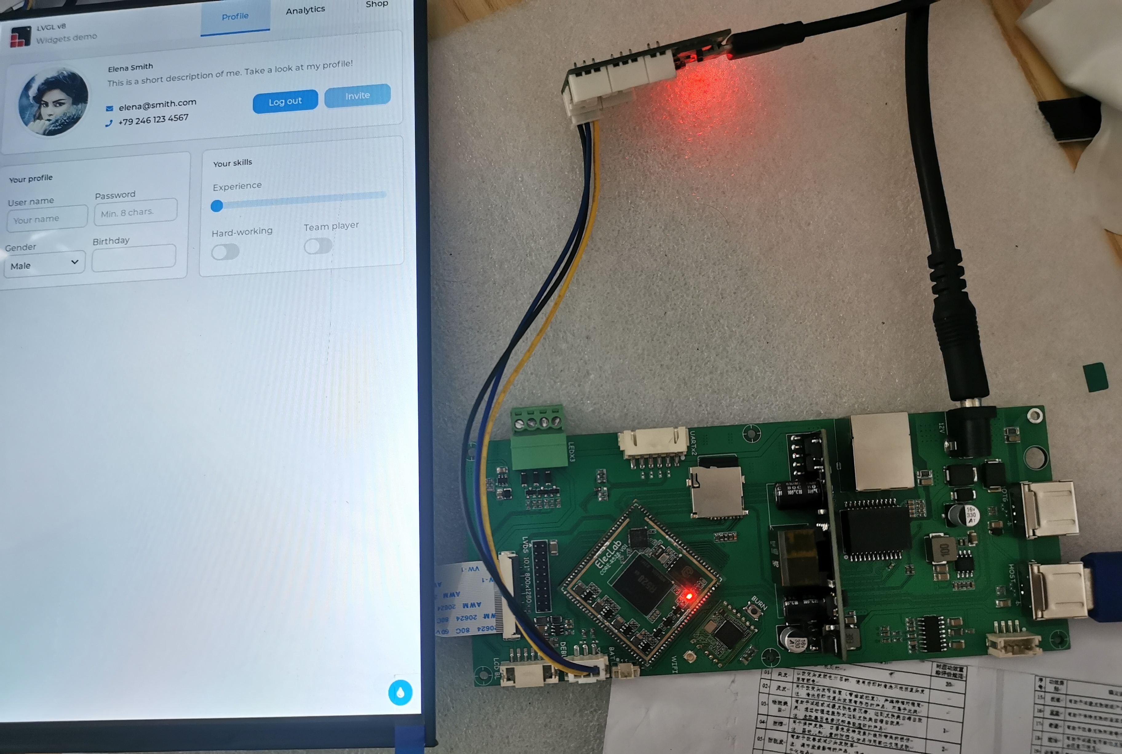

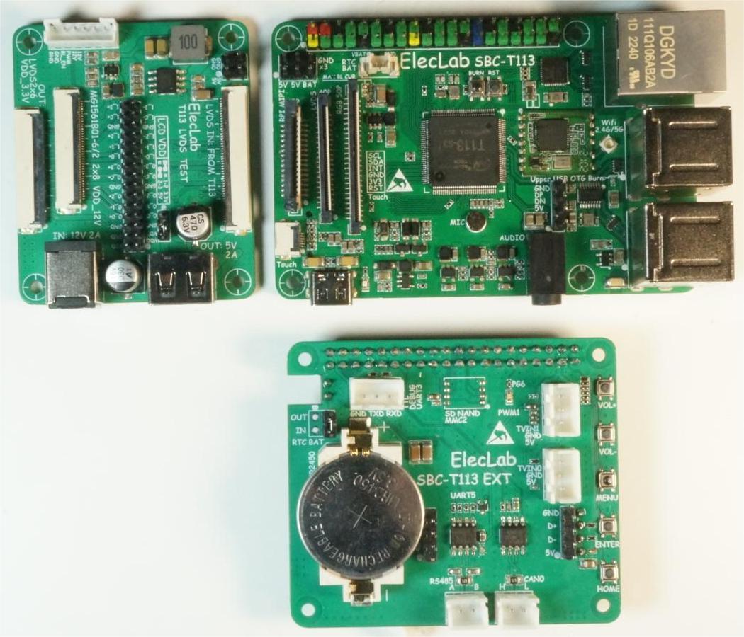

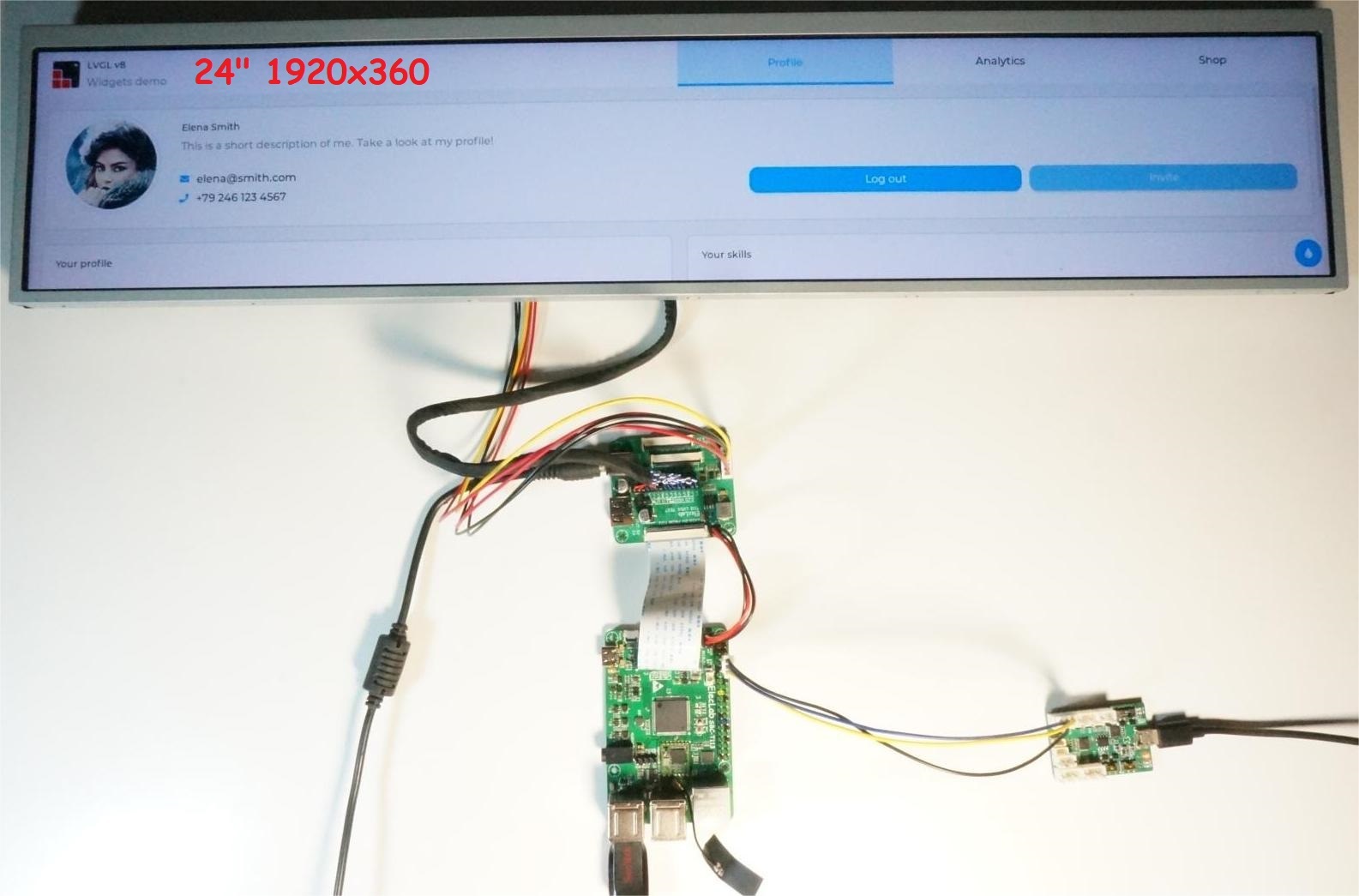

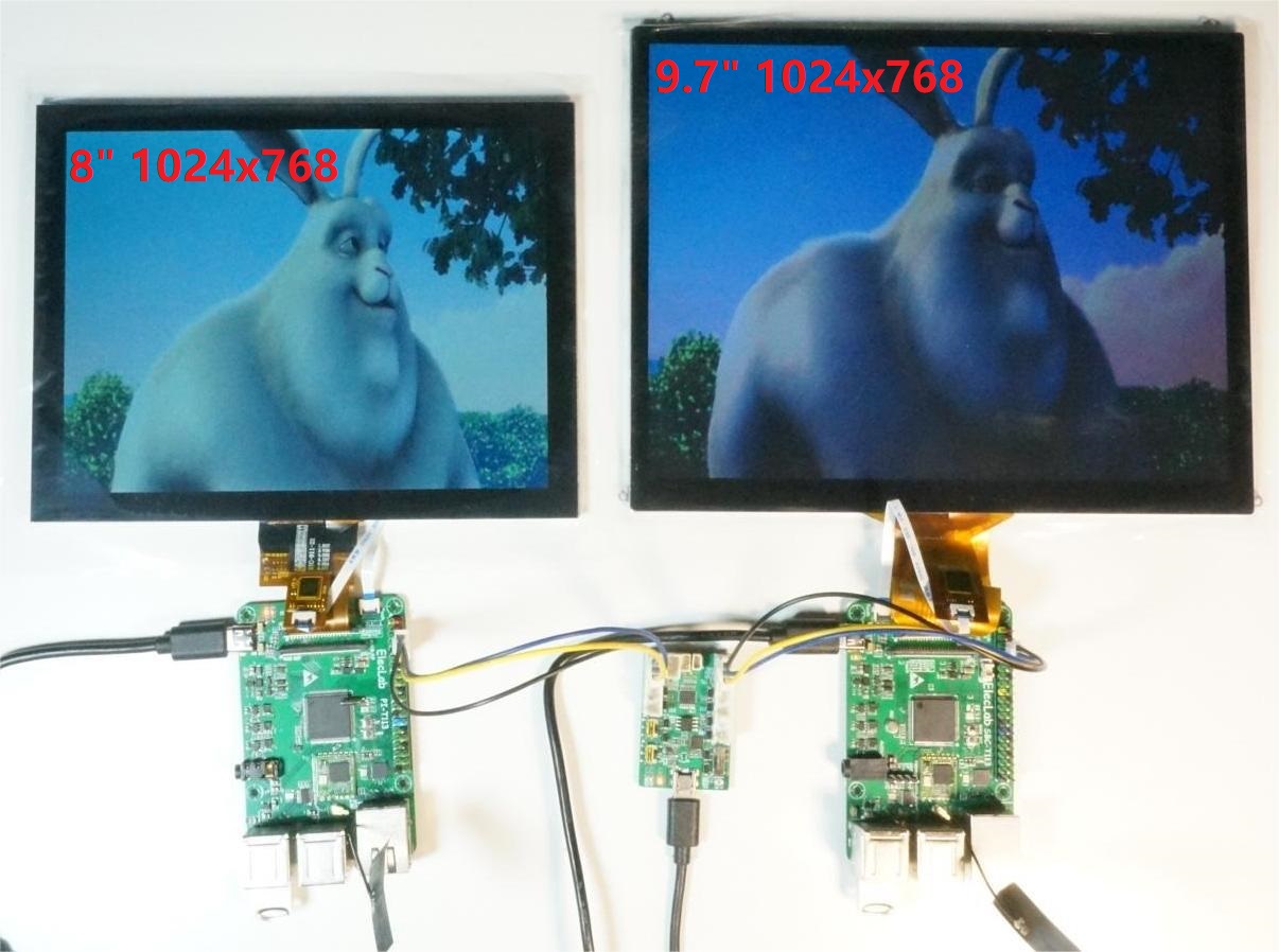

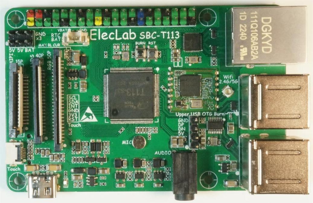

#32 全志 SOC » 开源点屏神器T113-S4的验证板带MIPI/LVDS/RGB三个液晶插座,并5种MIPI/SPI+RGB/5.5"全反射屏/24P墨水屏板 » 2025-12-18 14:37:33
zhenfanhei
回复: 19

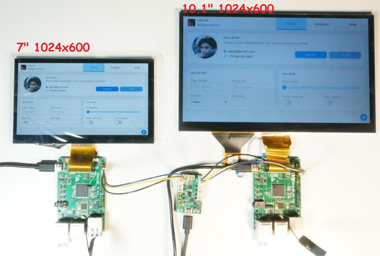

用T113-S3/S4设计的一个依照树莓派外形的验证板,主要有千兆RJ45/双频wifi6/BT5.4, 再主要是外接各种RGB/LVDS/MIPI液晶屏。它可接标准的6.86/7.84/10.26/11.26/10.88 MIPI液晶屏,也设计了MIPI 6.9寸280x1424/8.8寸480x1920长条屏的转接板还有8寸10.1寸800x1280的转接板,这些MIPI屏都已经验证也有案子在用。为些把VGL/VGH/AVDD/VCOM整了上去。具体看如下照片。是用的6层板来设计的,若有朋友感兴趣需要空PCB还有几个空板子我会上架淘宝1元空PCB链接。
T113-S4可以跑debian12 lxde,只是应用一开内存就没啥了,不过小智也能跑, 片子功能是多,足够折腾的。 原理图PCB是Kicad格式,我会放github, 源码使用Tina5.0 V1.2的 linux 5.4 evb1_auto, 因为有其它板子使用了ledc irda功能,后面我放图片。
下面是在tina 5.0 v1.2验证过的mipi屏固件,有些屏种类还多如7.84方案
下面是以前验证的一些lvds屏固件
发几张点屏照片

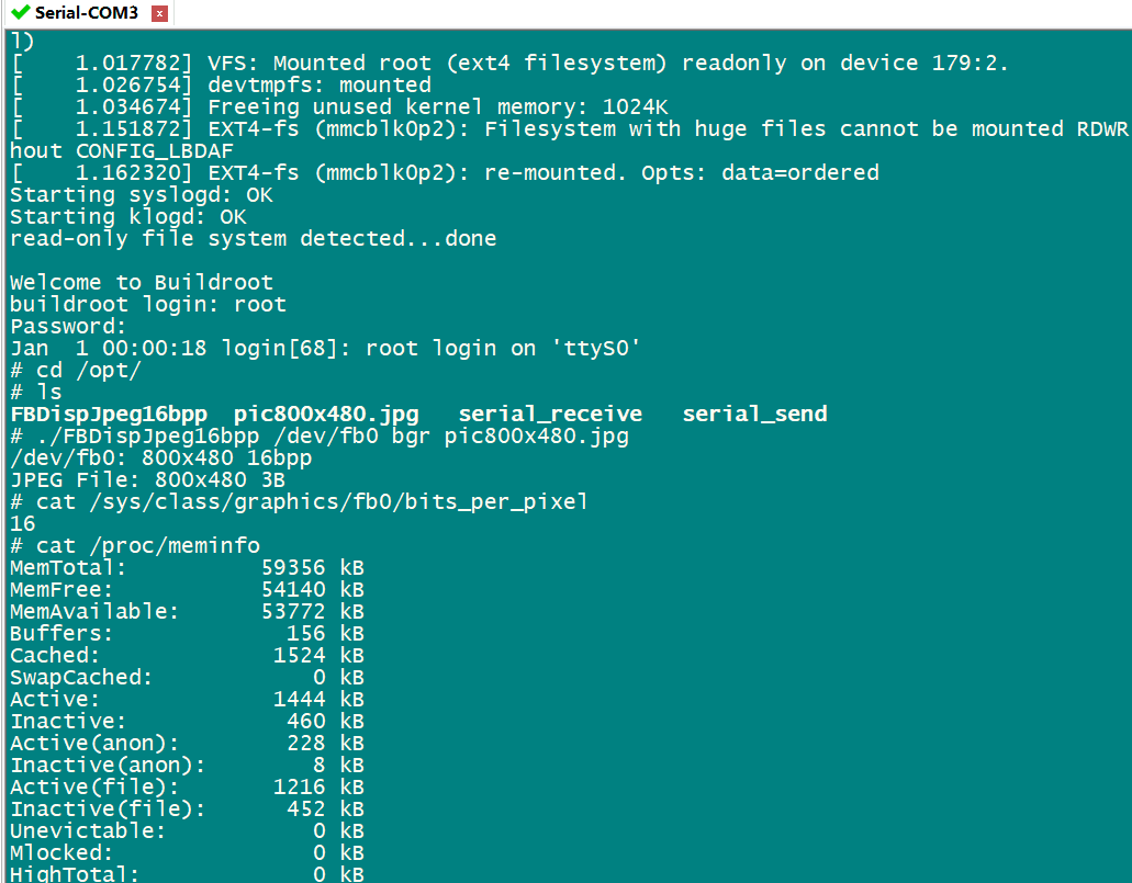

#43 Re: 全志 SOC » 45块顺丰包邮买到的10.1寸保资LCD价签F1C200S 值不值 » 2024-10-31 11:48:38

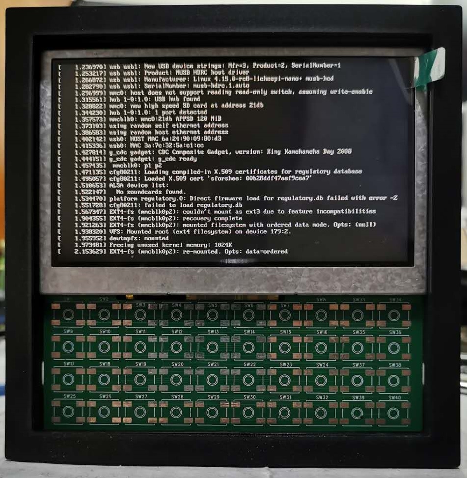

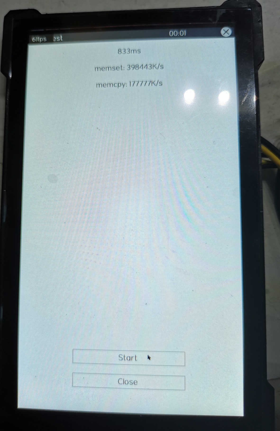

我也上传一个lvgl, 今天改成16Bpp, 600MHz CPU + 408M DDR,

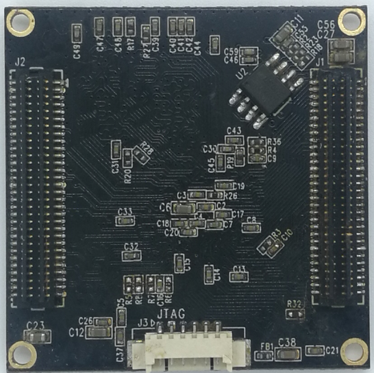

#46 Re: 全志 SOC » R528-s3点7.84" MIPI屏 » 2023-10-12 19:20:23
@mysteryli R528用转接板验证过1920x1200,电脑副屏10.1 2560x1600的也刚出

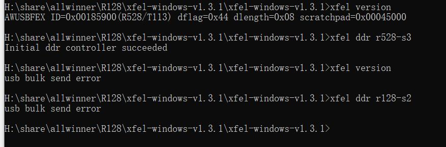

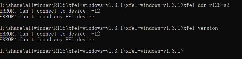

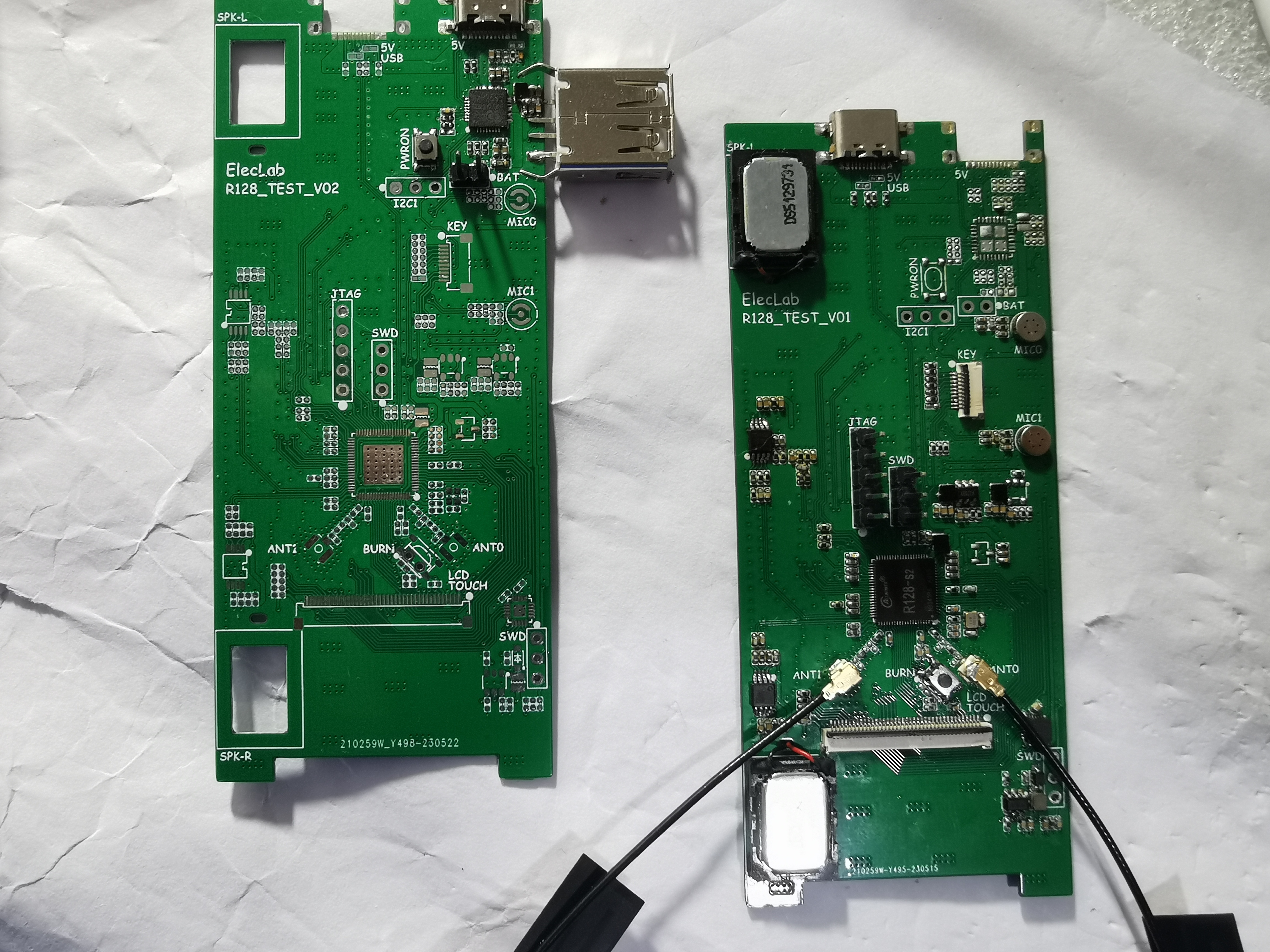

#54 Re: 全志 SOC » 全志R128来袭,有想入坑的吗?我先来点初步研究成果 » 2023-05-27 11:49:14
R128跑不起来? T113,R528都可以
先看下板子和PhoenixSuit烧录后的运行,正常。
第一片R128-s2碰到了LPSRAM有错误,换了一片才好。
然后换驱动,用xfel 1.3来试,不行,换T113, R528, 是没问题的,情况是出在哪里呢,换台电脑试也还是不行。
#55 Re: RISC-V » 博流智能将要推出杀手级芯片bl808(可以跑linux) » 2023-05-25 11:18:36

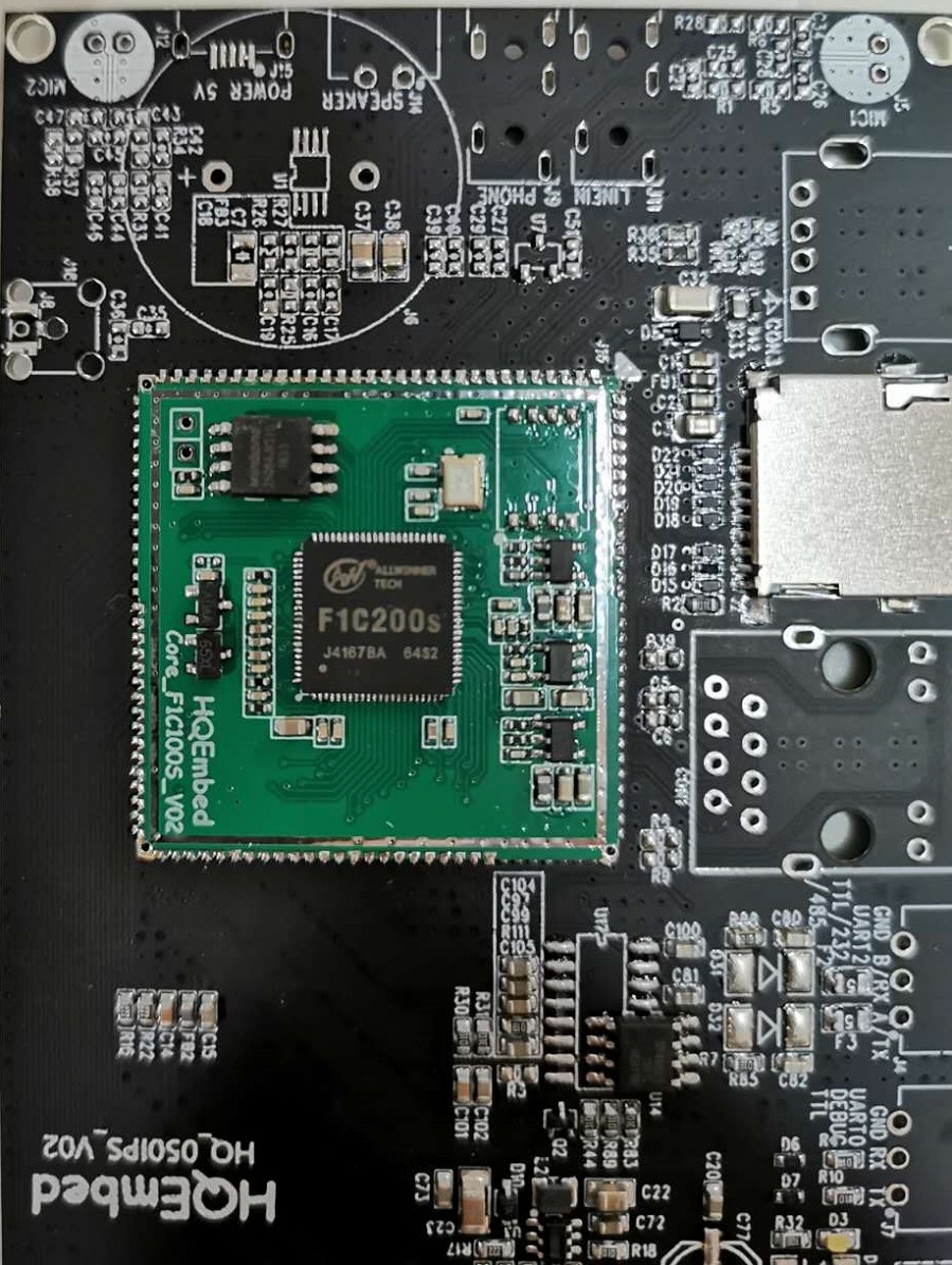

#56 Re: 全志 SOC » 历时半个月,终于把F1C200S开发板的RTThread 触摸(GT911)+显示RGB(40PIN)565+LVGL8.3.0调通支持中文 » 2023-05-24 17:08:51
牛牛,Mark一下,楼主是用的7" 40P的液晶屏吧,竟然是1024x600,切屏的时候效果怎样? 以前用200s跑awtk,800x480就差不多了

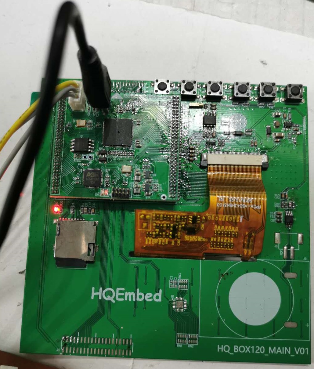

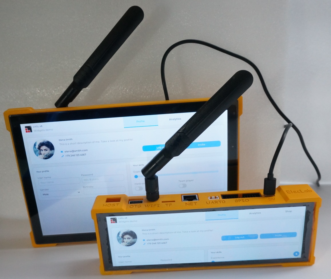

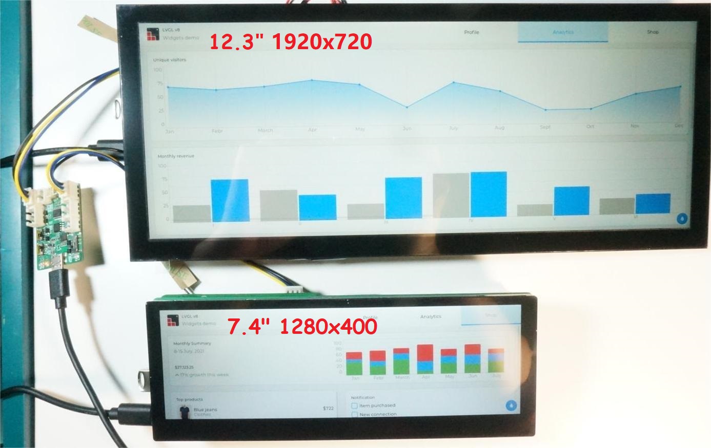

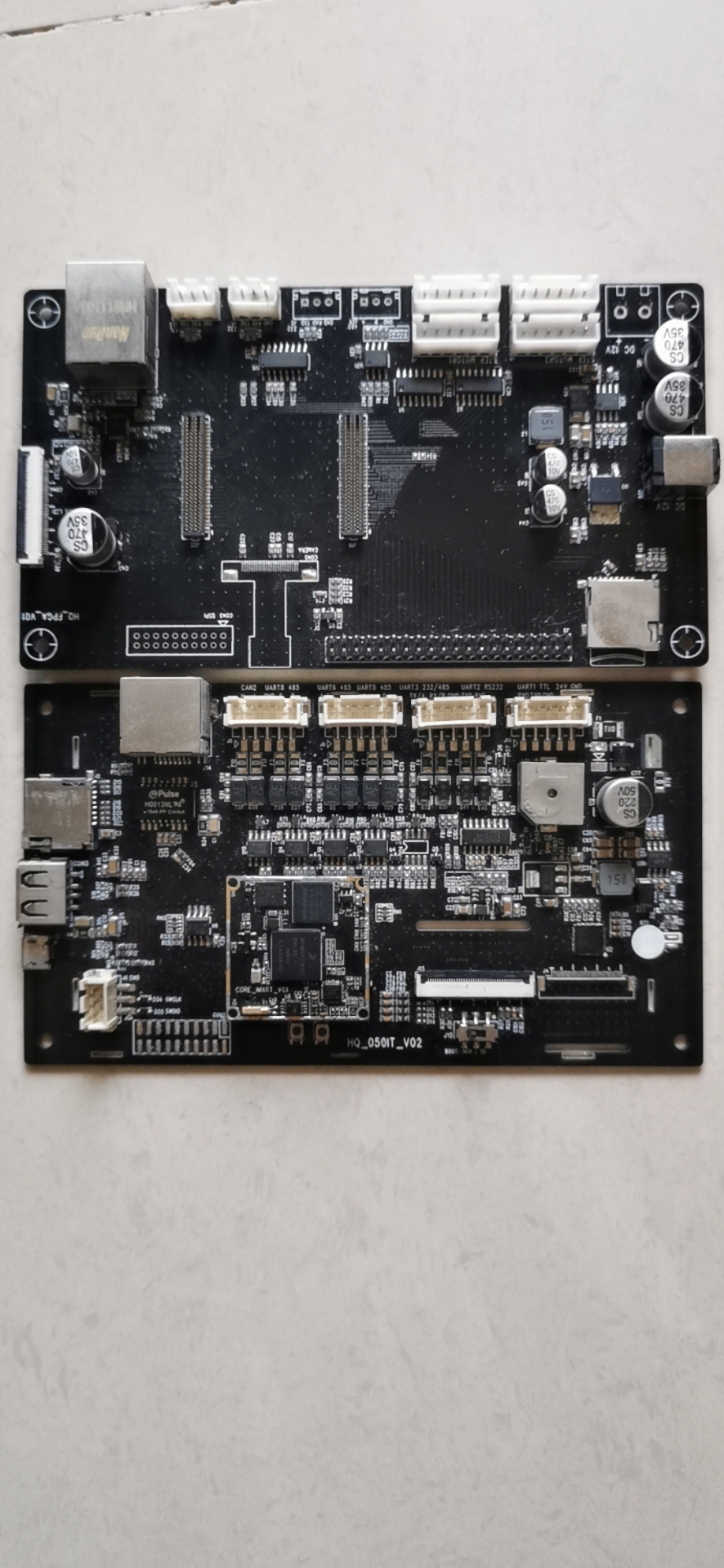

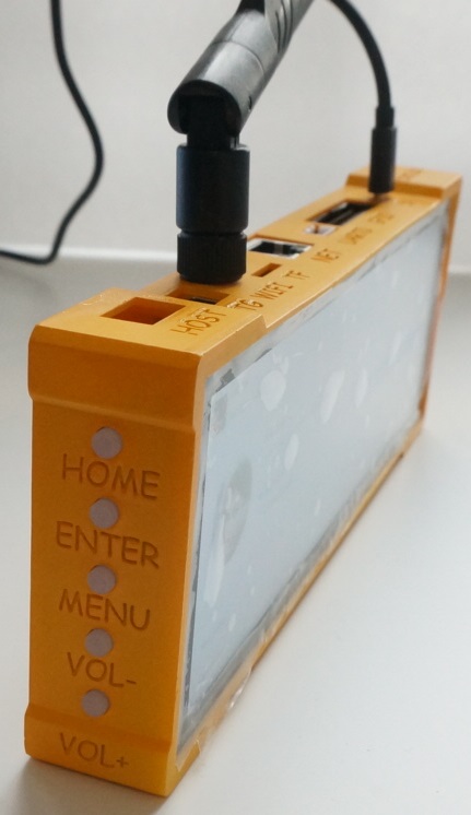

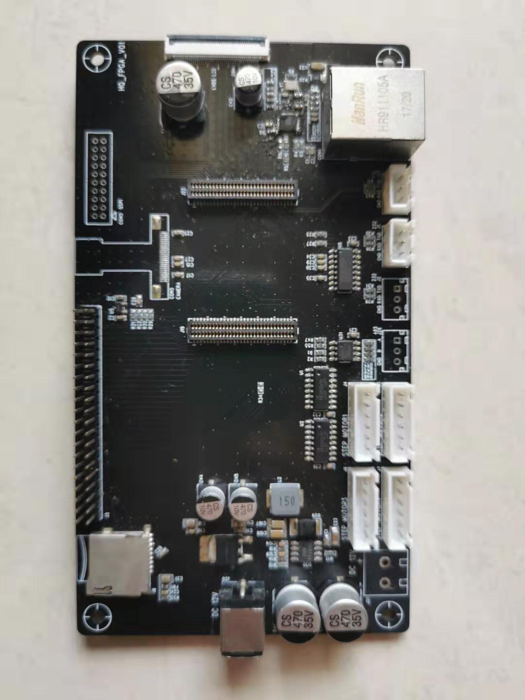

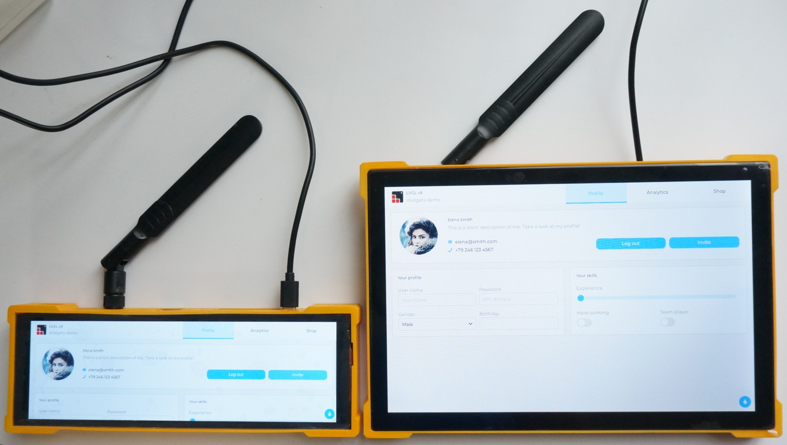

更新下动态,类似板型已经在产了,这个板基本引出了所有功能并经过了验证。准备上架核心板。

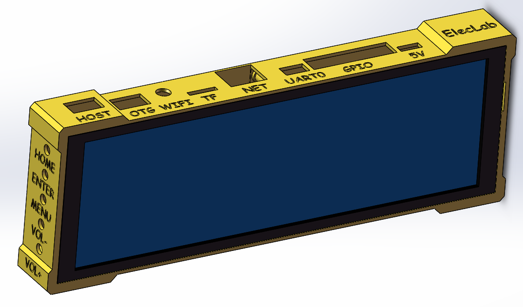

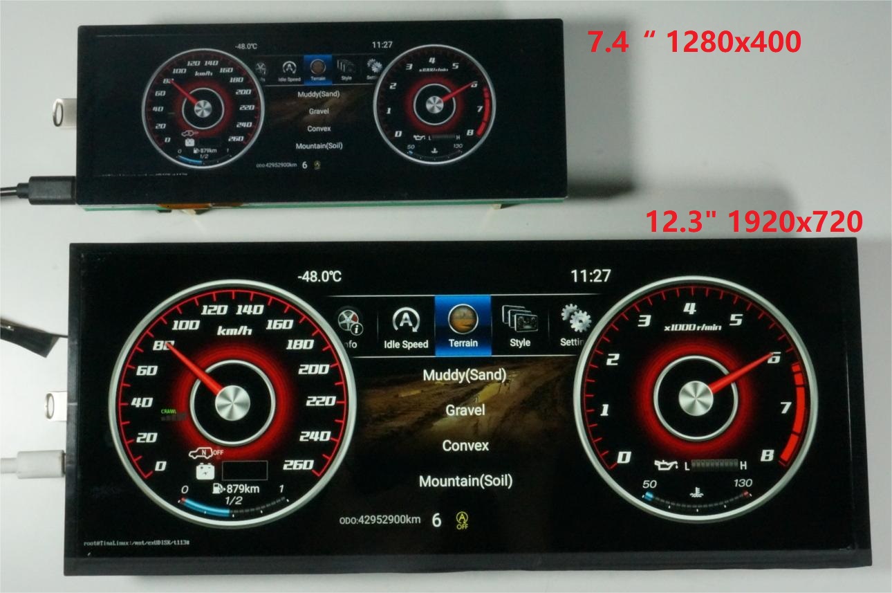

做了7.4" 1280x400和 10.1" 1280x800两种竖屏,使用G2D旋转后Framebuffer就是横屏操作,这点真的很棒。

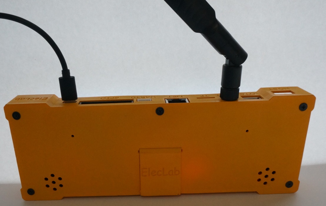

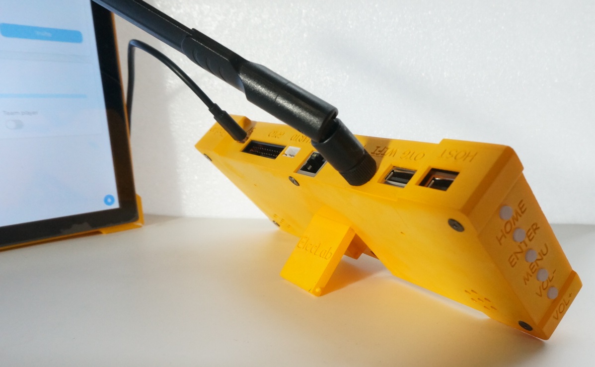

外壳原型打印回来,喷上漆挺好看的,5个按键通过硅胶帽接触按压,很柔软舒服。
下面是10.1的,使用了G+G的普通平板外屏,做了GT911的电容屏小板,用产测工具固化好参数,就能使用便宜量大的平板G+G了。
10.1的竖屏真便宜现在, G+G也只要18,

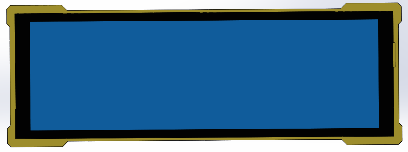

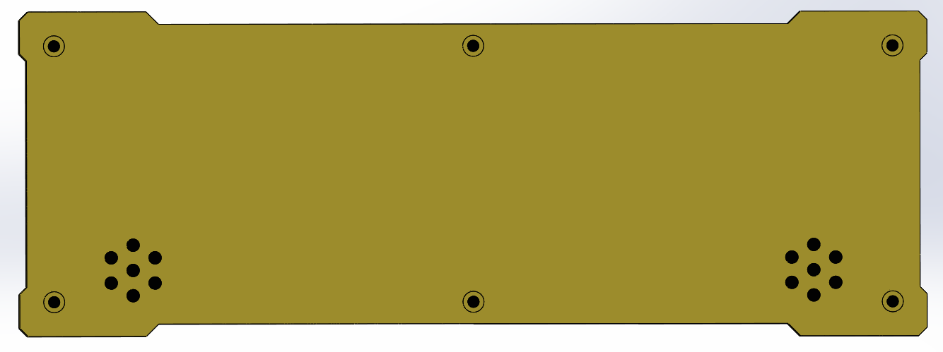

外壳出来了,看下效果,不会渲染,

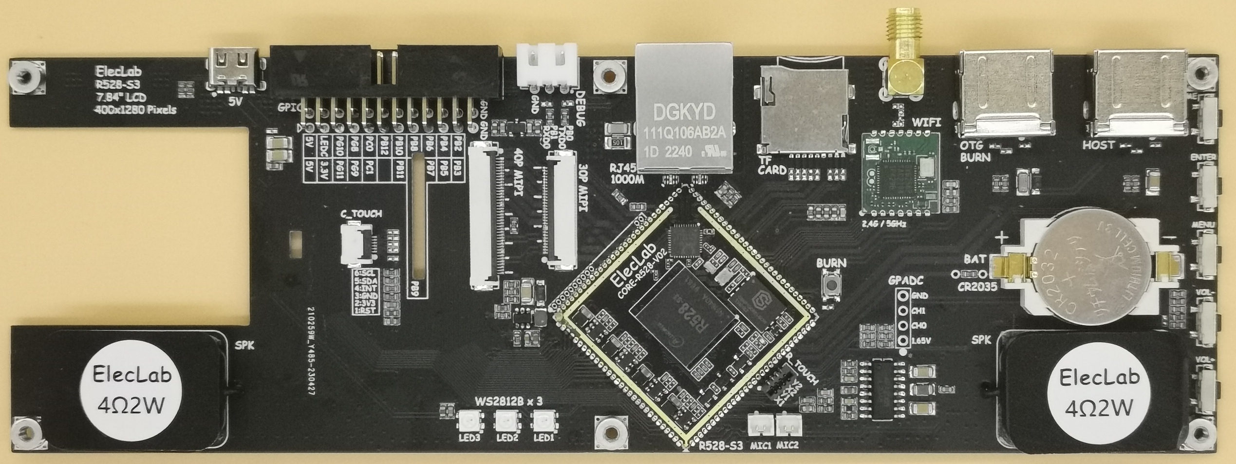

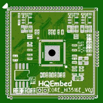

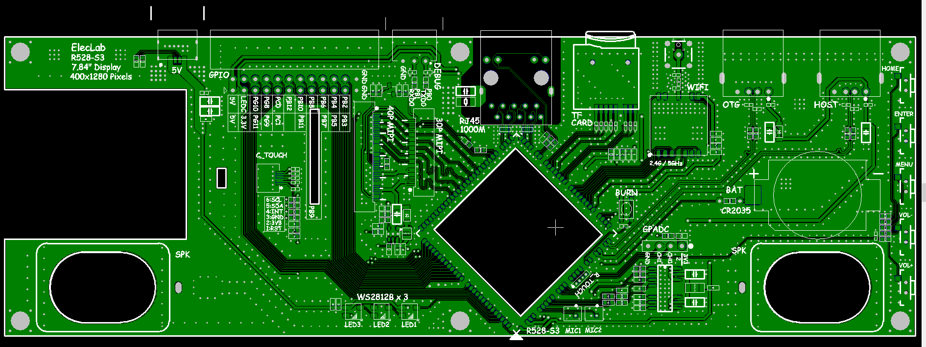

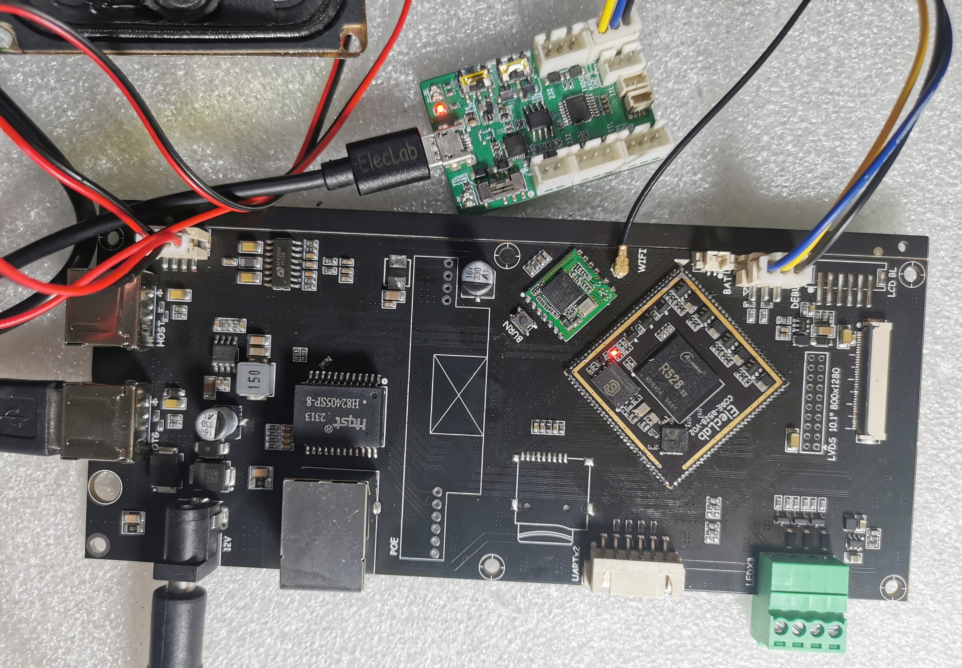

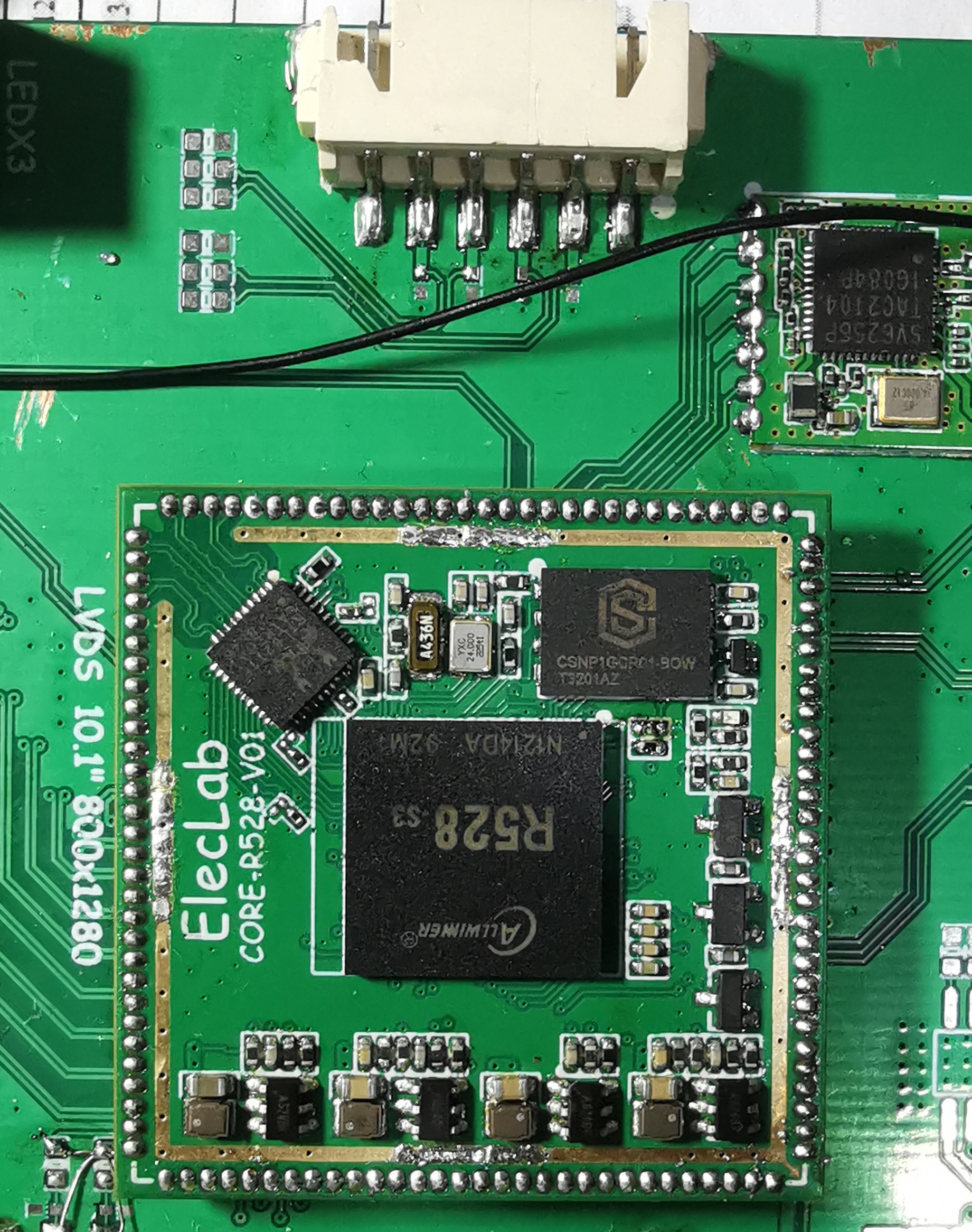

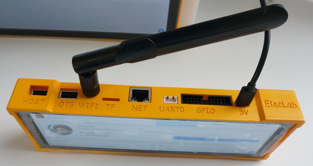

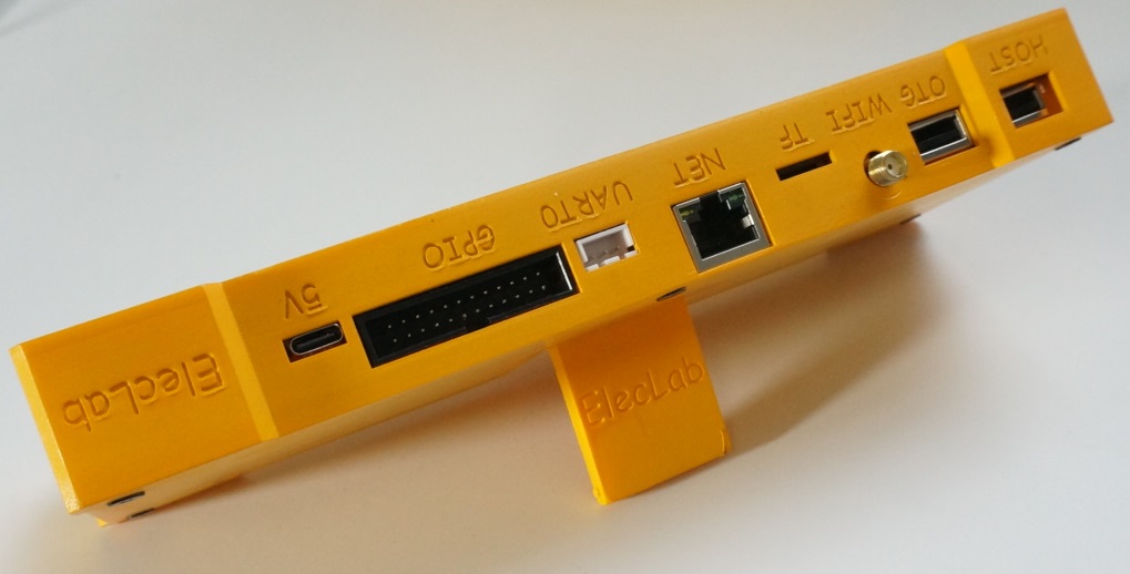

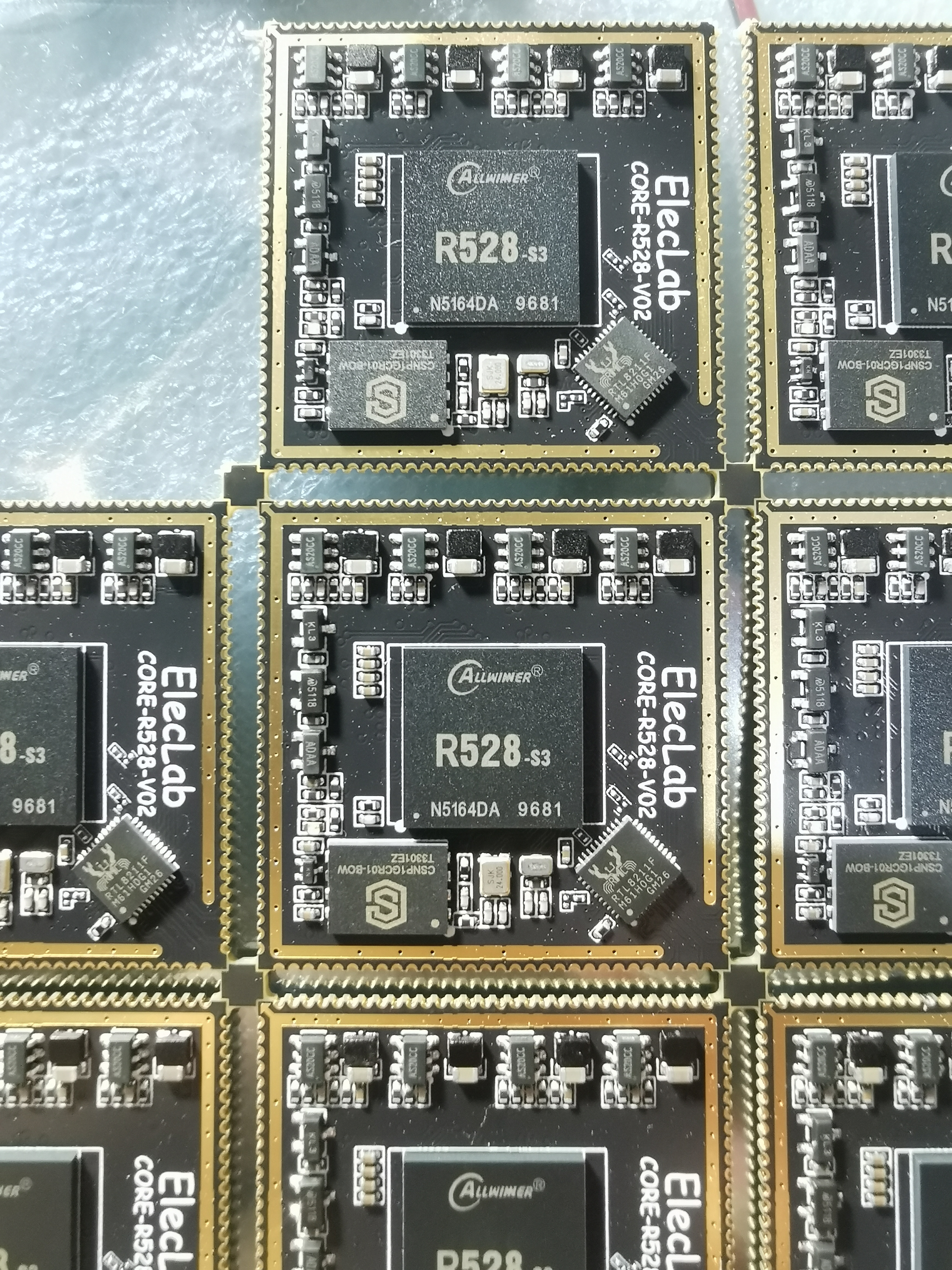

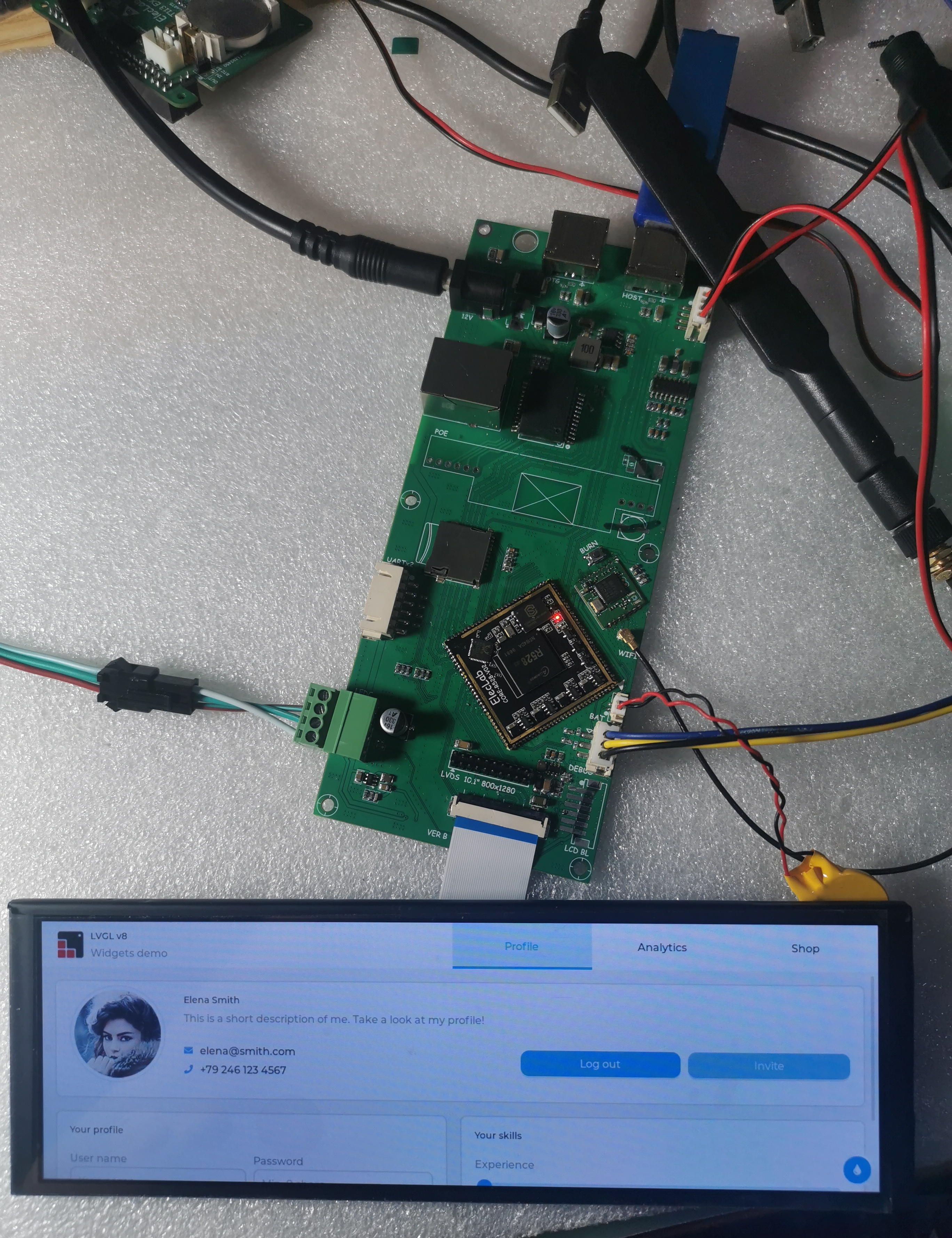

邮票孔核心板已经生产出来了,不过底板是给客户的10.1用的, 7.84"的底板用来推推一起玩,在打样过2天才回来。接口有以下:
千兆RJ45 无POE
USBx2
TF Card
2.4G/5G Wifi, IPX/SMA接口的两种天线插座选装一种
5xKey (LRADC), 5个按键在侧边,要装外壳有硅胶按键帽配合,非常舒服
2xGPADC, 4P XH2.54 单排针, 1.8V电压范围, PIN1准备了个1/2的分压来测试下。
2xMIC 1.25MM 2P插座, 配带线的MIC。
2x3W喇叭,贴板安装
3x全彩LED WS2812B , 第3个LED的DO输出到 GPIO插座,可以再串接5V的WS2812B灯条。 据说1024个最大,但FIFO只有32个, 具体要突破这个32的编程还没Demo。
电阻触摸 4P 1.0mm插座
电容触摸 6P 插座
30P MIPI液晶插座
40P MIPI液晶插座 (此口配了个转10.1" 800x1280 液晶的转接板)
再GPIO简牛插座,PB2~PB12, PC0~PC1, PG8~PG11, PG16(LEDC应用,已经串接了 3个WS2812B)
CR2032 RTC电池插座,使用R528自身RTC, 精工晶振+村田电容, 精度室温10.x ppm左右。就是5V停电时电流有点大11uA了。一般够用。
Debug 3.3V TTL UART0 3P XH2.54插座, (PB0,PB1)
Type-C 5V电源插座

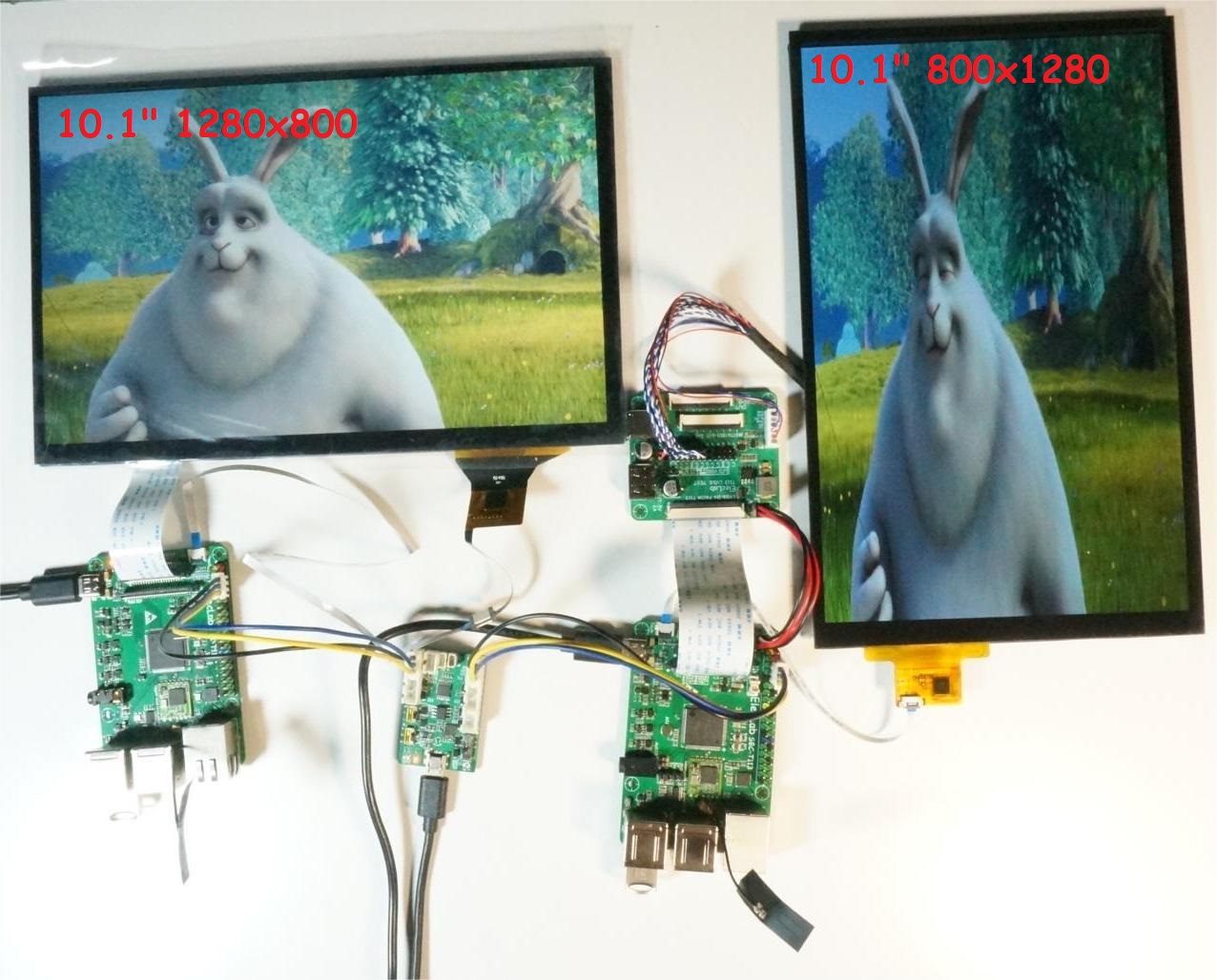

便宜的800x1280的10.1寸大屏你值得拥有,G2D旋转,直接就是和横屏一样的用,就是触摸屏得好好匹配下,这个在搞了,配G+G的触摸。
#65 Re: 全志 SOC » R528-s3点7.84" MIPI屏 » 2023-04-21 19:02:24

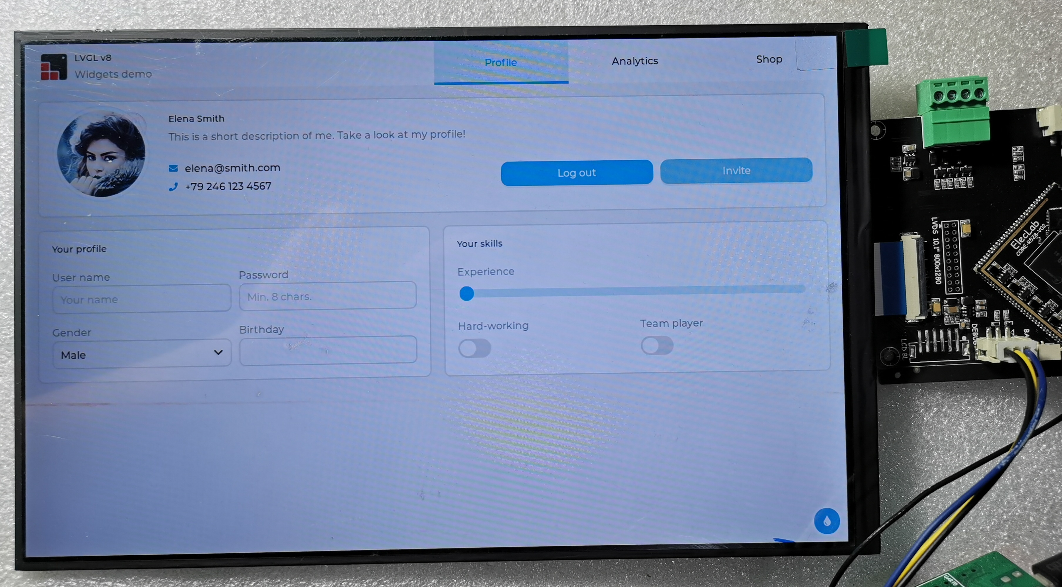

昨晚爆肝把7.84" 400x1280的板发出去了,也弄了个 10.1“ 800x1280的转接板, 现在这些屏价格都很合适呀,配上G2D , 旋转也解决了,直接当横屏用。

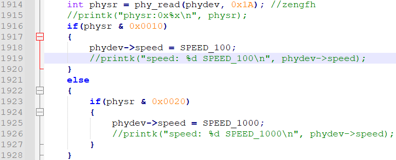

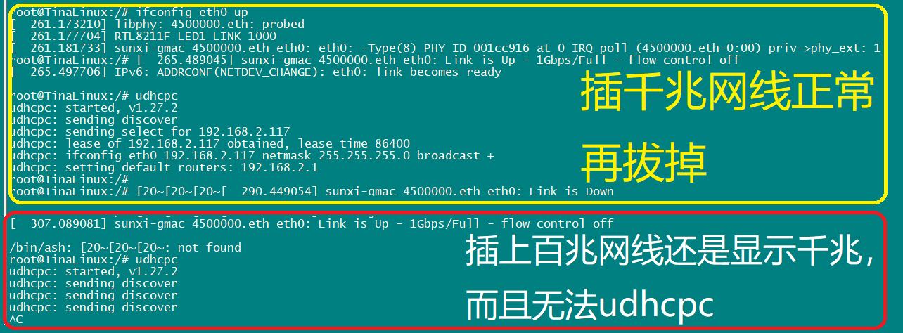

#67 Re: 全志 SOC » R528-s3接千兆Phy,插千兆网线正常,插百兆无法udhcpc » 2023-04-21 18:02:40

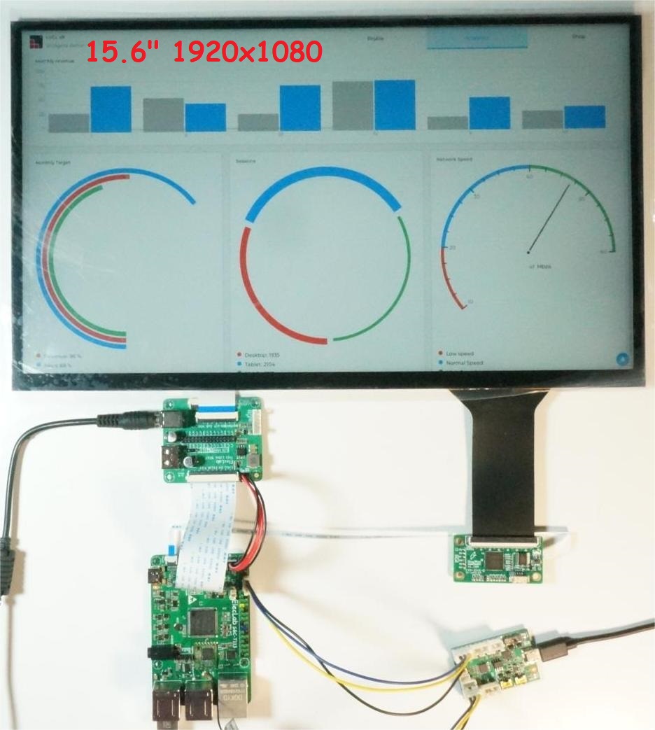

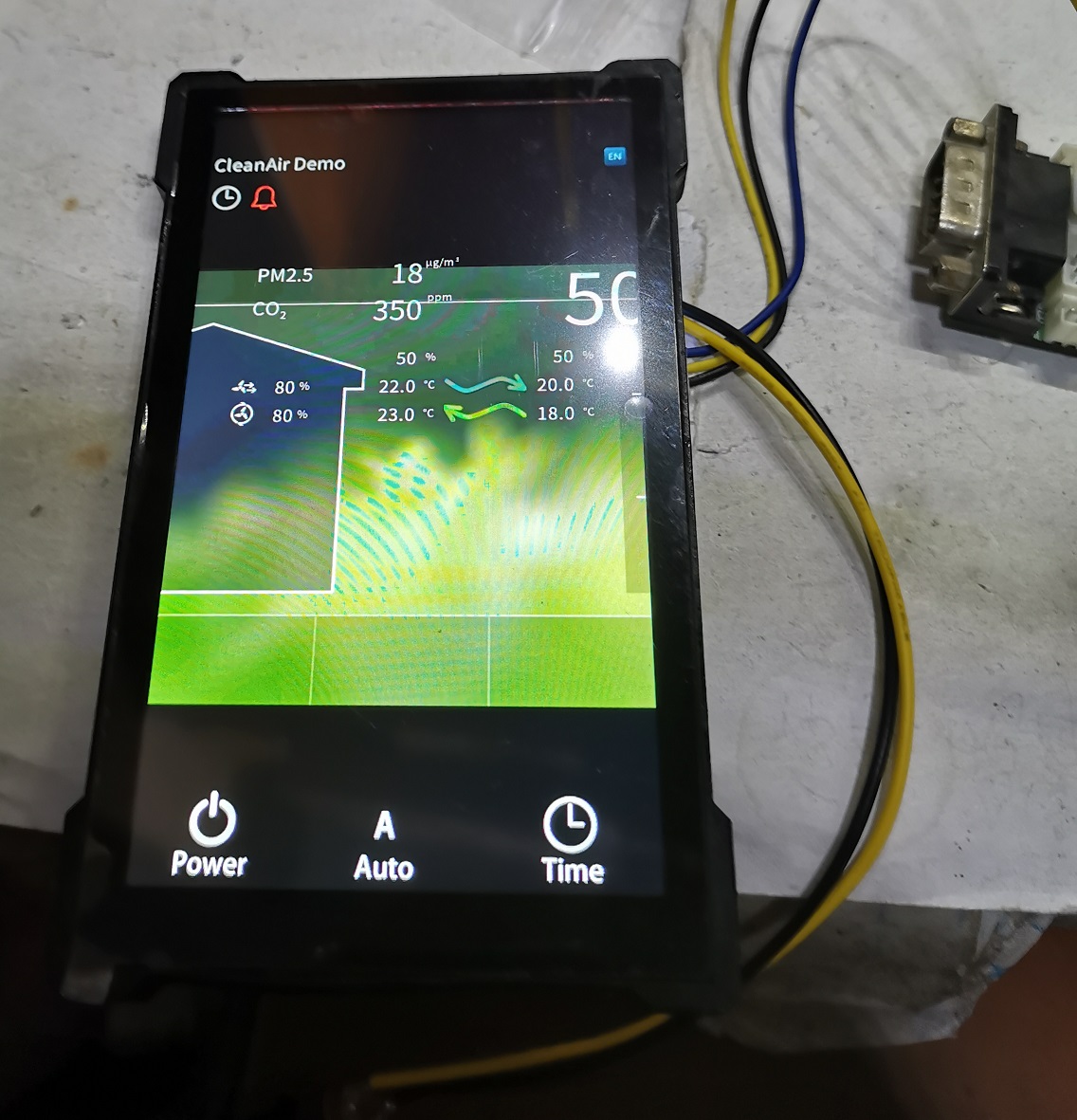

@ Gentlepig, 我也喜欢,搞搞简单的应用差不多了,设计成那样就是为了验证点屏神器的性能, 前几天在R528上验证了B101UAN01.7 1920x1200这个屏,LVGL帧率肯定慢点了,但放视频是没问题的。
#68 Re: 全志 SOC » R528-s3接千兆Phy,插千兆网线正常,插百兆无法udhcpc » 2023-04-21 17:56:47
昨晚爆肝把7.84" 400x1280的板发出去了,也弄了个 10.1“ 800x1280的转接板, 现在这些屏都很合适呀,配上G2D , 旋转也解决了,直接当横屏用。

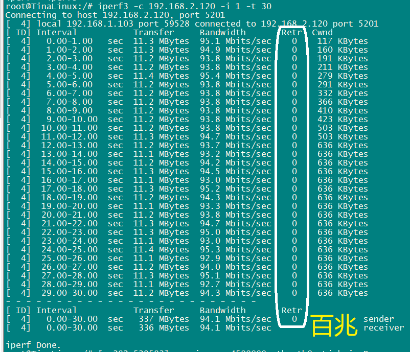

#69 Re: 全志 SOC » R528-s3接千兆Phy,插千兆网线正常,插百兆无法udhcpc » 2023-04-21 17:54:48

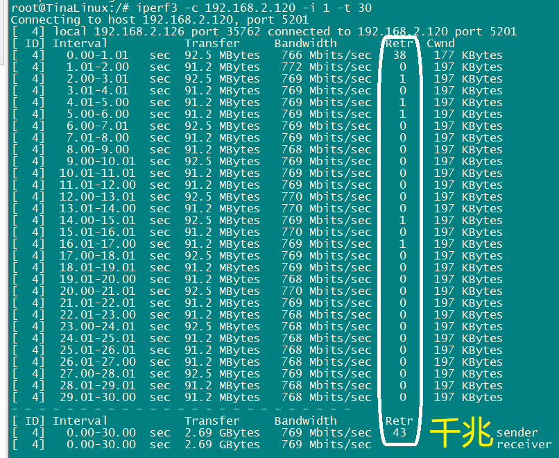

@rongwinzip 哦,这是定制的,有场合要千兆,但没啥数据量,如机房。
这个顺便出吧,串口多,有千兆,又不贵,定价个¥88, 怎样?哈哈。

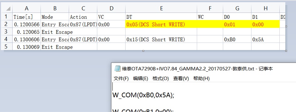

#71 Re: 全志 SOC » R528-s3点7.84" MIPI屏 » 2023-04-20 14:31:26
逻辑分析仪,高点的就有了,我是LA5016 500M的, 带MIPI LP协议分析。
LT6911C抓包一直都是按设的参数来的,没有多余的命令数据。

补充下, 这个是多次抓包都会有这个0x05写命令在,所以可以排除逻辑分析仪测量错误,不过上百个初始化数据里面可能会有2,3个抓错的,多次抓对比一下就行。
#77 全志 SOC » R528-s3点7.84" MIPI屏 » 2023-04-20 10:35:39
zhenfanhei
回复: 21
7.84最常见的量最大的应该是维泰的,但型号和生产日期太多了。于是点起来了,这不重要,
重要的是手上有3个规格,如WTL078401G05-24M, WTL078401G04-24M, WTL078401G01-18M
每个都有不同的生产日期,拿WTL078401G05-24M来说,我手上就有2017,2018, 2022,
开始是LT6911C点的, 除了04-24M外都正常。
放到R528上,只有05-24M的2017, 2018正常, 用逻辑分析仪抓包看,在初始化时最开始果然多了一个0x05写,这有坛友知道怎么来的么?
之前10.1 800x1280竖屏和1920x1200横屏挺正常,就没抓包看。

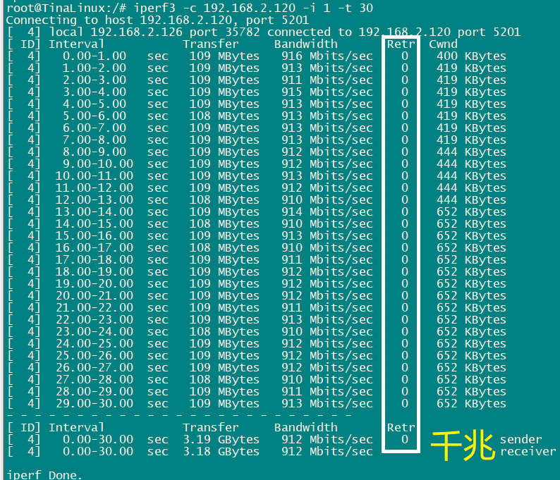

再补充下,在调DVFS时发现,跟主频有点关系, 如480MHz时 500Mbps左右, 720MHz时750Mbps左右, 1.008GHz主频时大概在910Mbps左右,比较稳,在默认的1.2G主频时会出现上述现象。
#79 Re: 全志 SOC » R528-s3接千兆Phy,插千兆网线正常,插百兆无法udhcpc » 2023-04-10 12:25:55
判断下phy状态,千百兆都可以了。就是千兆有点怪,有时700M带宽,有时900M带宽,难道跟不是品牌交换机有关? 我这是磊科8口千兆。
还有操蛋的双频wifi是南方硅谷的,这一导产告诉我停产了!!!
#80 Re: 全志 SOC » R528-s3接千兆Phy,插千兆网线正常,插百兆无法udhcpc » 2023-04-08 23:10:53
MDIO正确曾配过phy的灯的配置, 网口灯1000M 100M是对应正确的,自动协商是对了。
#82 全志 SOC » R528-s3接千兆Phy,插千兆网线正常,插百兆无法udhcpc » 2023-04-08 17:57:34
zhenfanhei
回复: 11
问下坛友们,R528-S3接的RTL8211F,千兆网线正常, 接百兆网线还是显示千兆,而且无法udhcpc,这个要改gmac.c 吗?
之前T113-s3也是这个现象。

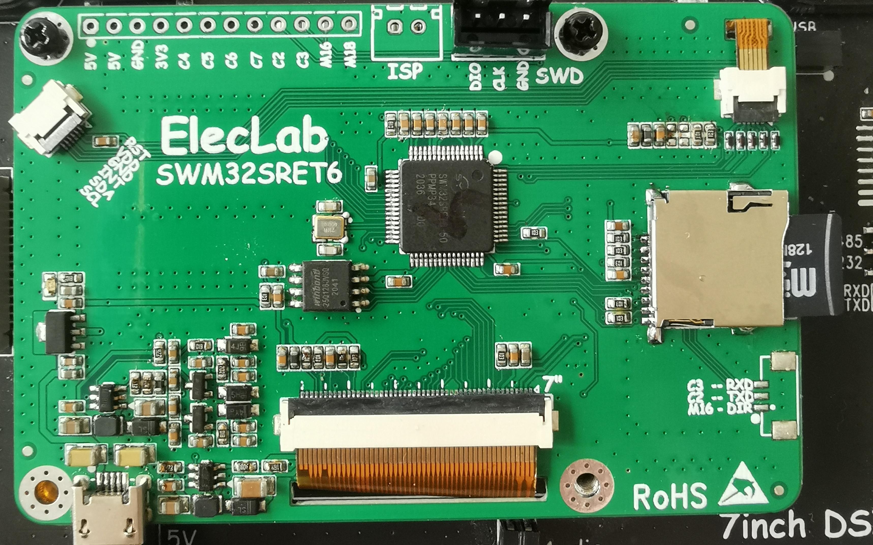

#84 Re: 华芯微特 » 刚画了个液晶驱动板,打算试试1024X600分辨率的7寸屏驱动 » 2021-04-26 11:38:38
看文档是120MHz, SDRAM是4分频,才30M,PLL也没办法搞快
开始文档没看全,看到XTAL可30M,直接换晶振,结果不跑,还是换回原来20M,后面看到PLL输入MAX 20M,
还有个情况,GT911一直都把RST INT SCL SDA接了上拉,好多片片上这么用的,结果SWM32S就是不能用,把RST INT上拉去掉才行,不知何解

#89 Re: 全志 SOC » 感谢华嵌HQEmbed赠送的 漂亮高颜值S3 开发板 (底板 + 核心板) » 2020-04-21 19:41:33
触摸是GT911,屏是1024x600的高清屏,也可直接换800x480的普清屏, 如果纯粹只是点屏带个ttl/rs485的话,可直接用f1c100s 200s给焊上去即可, 不过本版还有2处小BUG,继电器还要后退点, 2是wifi 的IPX插座忘引了,
#90 Re: 全志 SOC » 感谢华嵌HQEmbed赠送的 漂亮高颜值S3 开发板 (底板 + 核心板) » 2020-04-21 19:33:59
今天,把S3塞进一个7寸屏的工控外壳里面了,用来cost down,没有做隔离,只有简单的TVS保护,发图为证,有兴趣的可到 群:699361331 里面去下原理图 pcb文件,

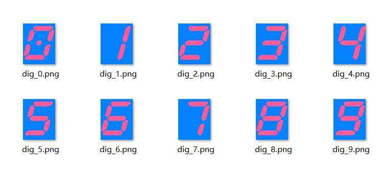

#97 Re: 计算机图形/GUI/RTOS/FileSystem/OpenGL/DirectX/SDL2 » ZLG开源 GUI 引擎 AWTK 1.1 发布 » 2019-10-31 09:35:10

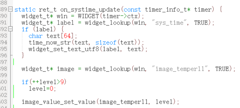

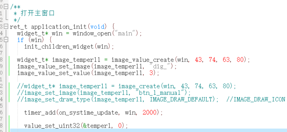

@lixianjing楼主大神,正在学习,想用自定义的数字图片,要用哪个控制来显示呢,我用image image_value label都试过了, 用了个timer,定义刷,或者2个按键+ 或-,在cb函数里面改变显示的图片,但没实现,求指点
代码类似这样
//widget_t* image_temper11 = image_value_create(win, 43, 74, 63, 80);
//image_value_set_image(image_temper11, "dig_");
//image_value_set_value(image_temper11, 3);
widget_t* image_temper11 = image_create(win, 43, 74, 63, 80);
image_set_image(image_temper11, "btn_1_manual");
image_set_draw_type(image_temper11, IMAGE_DRAW_DEFAULT); //IMAGE_DRAW_ICON
timer_add(on_systime_update, win, 2000);
static ret_t on_systime_update(const timer_info_t* timer) {
widget_t* image = widget_lookup(win, "image_temper11", TRUE);
if(++level>9)
level=9;
image_set_image(image_temper11, "dig_6");
//image_value_set_value(image_temper11, level);
return RET_REPEAT;
#98 Re: 全志 SOC » 感谢华嵌HQEmbed赠送的 漂亮高颜值S3 开发板 (底板 + 核心板) » 2019-10-08 08:51:47

#112 Re: Xilinx/Altera/FPGA/CPLD/Verilog » xc6slx16 xc6slx25核心板开源 » 2019-07-19 16:30:45
最近忙各种交货,S3在贴,手头都没完整板了,下周回来了可继续开工
#113 Re: Xilinx/Altera/FPGA/CPLD/Verilog » xc6slx16 xc6slx25核心板开源 » 2019-07-19 16:18:35
我是小白哈,你们才是大神
源码==,准备弄小板从简单的来,以前学的VHDL,后面才上手verilog,而且以arm为主,verilog还真是现学瑞用
#114 Re: Xilinx/Altera/FPGA/CPLD/Verilog » xc6slx16 xc6slx25核心板开源 » 2019-07-18 12:29:35
再来个rt1052的核心板+底板的5寸屏套装,1052做了发现不上不下,也就没量产, xc6slx16和rt1052之间是准备用rt1052的QSPI连接的,不过后面没联调
主要spartan 可上microbalze的软核,调程序也方便,牛人可直接verilog写硬逻辑
#115 Re: Xilinx/Altera/FPGA/CPLD/Verilog » xc6slx16 xc6slx25核心板开源 » 2019-07-18 12:27:18
再来底板的图片,还要再弄个流水led灯的小板,

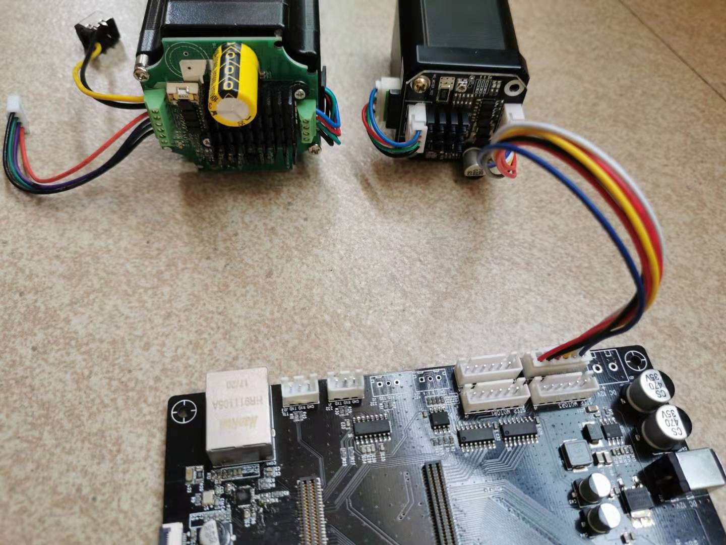

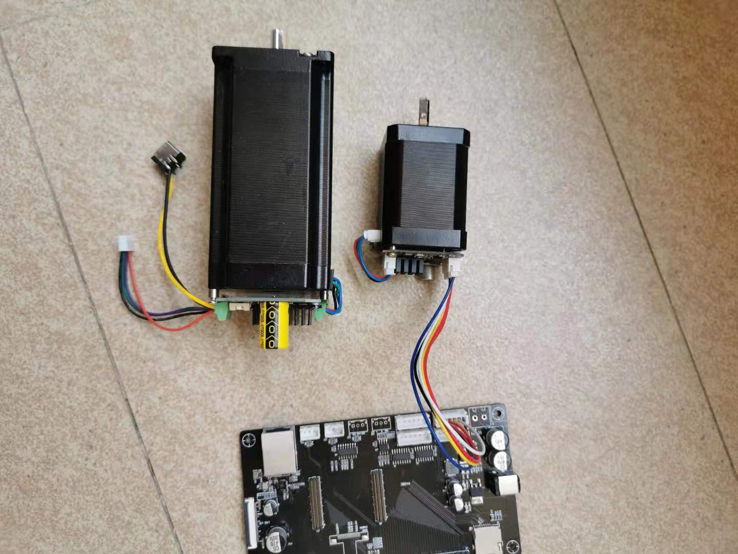

这板上有4路电机接口,当初是接的4个步进电机驱动板,以前想学下4四轴运动控制,结果发现,搞不来,不过让他们各自跑是没问题的
#116 Re: Xilinx/Altera/FPGA/CPLD/Verilog » xc6slx16 xc6slx25核心板开源 » 2019-07-18 11:33:31
1.XC6SLX16-2FTG256 XC6SLX25-2FTG256
2.128M DDR3
3.W25Q16配置Flash
4.W25Q64应用Flash (没焊)
5.QSPI PSRAM 8MB(没焊)
6.11.0592有源晶振 (没焊)
7.50M有源晶振
8.双60PIN双槽板对板插座
#117 Xilinx/Altera/FPGA/CPLD/Verilog » xc6slx16 xc6slx25核心板开源 » 2019-07-18 11:29:52

我是先验证下,所以干脆弄个s3兼容的核心板,放底板上就行了,反正要测试的网络,MIPI摄像头,RS485,音频,液晶接口都是现成的
不知道rtc电流多少,如果很小把rtc芯片能省掉也爽,反正是做了单独的VDD_RTC

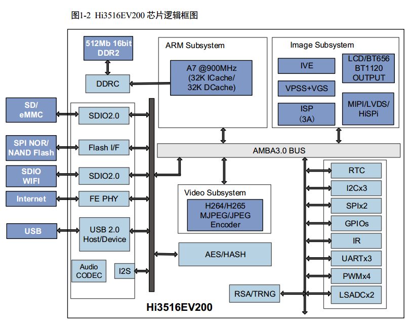

zhenfanhei
回复: 35
案子有用GK7102片子,量不大,没能立案,资料少,支持少,能交流的也少,3516ev200上市了,一看不错,就是0.35mm QFN有点太密了,画了个验证的核心板,和S3引脚能兼容,共用一样的底板,MIPI摄像头,已经在做板了,准备贴了回来,有要的报名举手哈,
pdf文档Hi3516EV200-HD-IP-Camera-SoC.rar
900M Cortex A7 64M DDR3,2304x1296最大分辨的编码,QSPI No/Nand Flash还是比较爽的, 有网络,有mipi,还有液晶屏,做控制用都够啦
#129 Re: 全志 SOC » 使用华嵌HQEmbed S3 开发板, 驱动经典的无线芯片 BCM43438(AP6212) 的 蓝牙Bluetooth » 2019-06-11 11:08:11

跑起来awtk,新风系统那个demo,都是800x480的界面,所以用4.3寸800x480的屏来带,只是电容触摸分辨率不对,等2天液晶转接板好了用7寸屏+电容屏跑一下
#134 Re: 全志 SOC » f1c100s调起4.3寸800x480液晶屏 » 2019-06-10 20:23:22

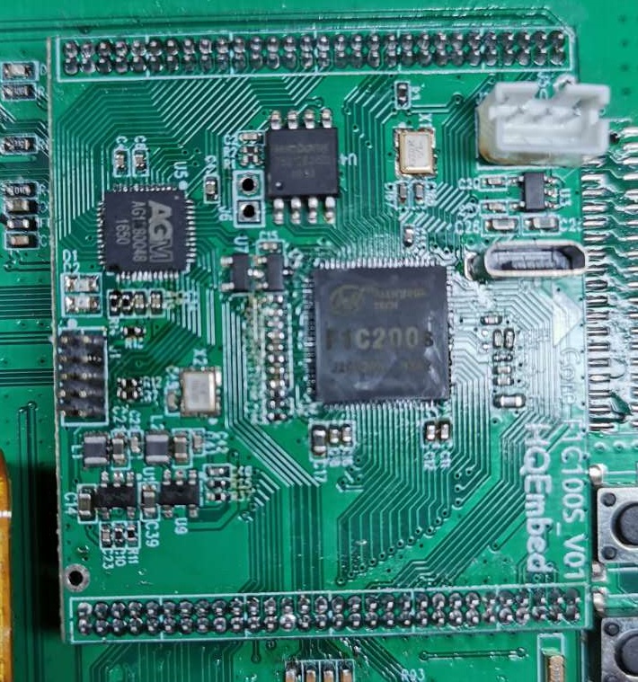

f1c200s贴出来了,有案子上用,内存大的确爽一些,RSB还不行,后面还是接上AGM AG1280来做点应用电路,弄了个核心板方式,兼容S3的,可放底板上,5" IPS屏和电容触摸能用了

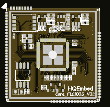

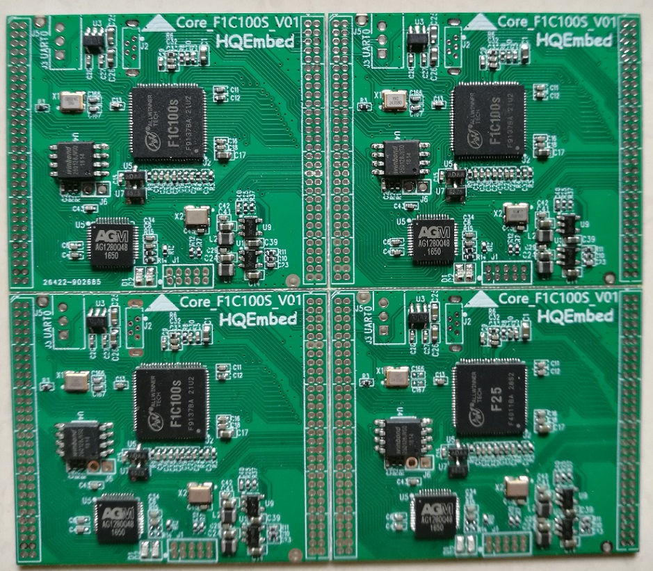

本来要在嘉立创做黑色的,结果他们不能做4边的邮票孔,只要好华强做了绿色的
#135 Re: 全志 SOC » 荔枝派F1C100S RAM空间占用问题 » 2019-06-10 20:15:25

今天和mokemars聊天到他有个f1c200s的屏,别人给的,说是f1c100s的源码完全不用改,于是乎,换起片子来,一片不行,存储初始化不通过,再三确认,再换一片,于是乎,启动了,64M,供应商说,掌机出货的客户超频到800M跑的,下次仔细看下论坛也超一个,
换片后的老板
uboot启动显示64M,
linux中内存大小

100颗 f1c100s 100颗f1c200s芯片到了晒晒,PCB在华强pcb做的,四层板,邮票孔嘉立创说不能做4边的,比较郁闷,华强贵了150块钱

昨天改了f1c100s的核心板,可放在现在5寸IPS的底板上,和S3的核心板兼容,已做板,f1c100s在搞起案子,到时候用起来
#165 Re: 全志 SOC » 荔枝派nano f1c100s 开发板入坑记录 » 2019-05-12 10:29:35
顶,这个置顶了,必火啊,发个图片,昨天折腾出来的,改了一板

#171 Re: 全志 SOC » f1c100s调起4.3寸800x480液晶屏 » 2019-05-08 09:31:36
f1c100s的Framebuffer真是BGR的,在uboot里面显示bmp图片也是个反的,怎么办呢,
#172 Re: 全志 SOC » f1c100s调起4.3寸800x480液晶屏 » 2019-05-08 08:54:05
嗯,改成16bit之后是BGR的,
将framebuffer改成16bit
drivers/gpu/drm/sun4i/sun4i_framebuffer.c
sun4i_framebuffer_init->drm_fbdev_cma_init(drm, 16, drm->mode_config.num_connector);
发现uboot的io无法获得申请和控制
uboot中无法分配gpio,修改drivers/gpio/sunxi_gpio.c
static const struct udevice_id sunxi_gpio_ids[] = {
ID("allwinner,suniv-pinctrl", a_all),
uboot上电清除字符显示
uboot LCD不打印std信息
#ifdef CONFIG_VIDEO
#define CONSOLE_STDOUT_SETTINGS \
"stdout=serial\0" \
"stderr=serial\0"
uboot LCD不显示版本信息, defconfig文件添加 include文件添加 ,都无效
CONFIG_HIDE_LOGO_VERSION
最终 drivers/video/cfb_console.c 中修改
//#ifndef CONFIG_HIDE_LOGO_VERSION
#if 0
要是uboot启动后能显示gif就爽了

#176 Re: 全志 SOC » 感谢华嵌HQEmbed赠送的 漂亮高颜值S3 开发板 (底板 + 核心板) » 2019-05-05 17:27:43
@cityf,过奖过奖,都只半桶水,主要做平台所以时间多点,要是天天对接客户写软件,早白了好多头发了
@晕哥, 国庆放假了,A33计划没搞出来,要不然后盖就能完全配合好了
#177 Re: 全志 SOC » 全志芯片主线Linux 启动 eMMC 8-bit 模式测试 » 2019-05-05 14:44:26
前面s3的mmc2 4bit sd nand上3.4上有识别到,4.13上好像没有识别到,
#179 Re: 全志 SOC » 感谢华嵌HQEmbed赠送的 漂亮高颜值S3 开发板 (底板 + 核心板) » 2019-05-05 09:15:57
是的,H6跟PX30比较了一下,最终选了H6,有了pcie可扩展性不错, 在设计Artix XC7A35T-2FGG484I的板,到时候pcie接上去,还是不错滴
#180 Re: 全志 SOC » 感谢华嵌HQEmbed赠送的 漂亮高颜值S3 开发板 (底板 + 核心板) » 2019-05-03 11:07:46
还好了,这种一直有,不过如果尺寸不匹配就得定制
#181 Re: 全志 SOC » 感谢华嵌HQEmbed赠送的 漂亮高颜值S3 开发板 (底板 + 核心板) » 2019-04-30 16:34:36
有OEM客户在测H6,也是用了PMU,一般全志还是把这个上上去,电源太多,除了盒子应用,其它的应用一般电源路数会较多,一个PMU了事比较好
#182 Re: 全志 SOC » 感谢华嵌HQEmbed赠送的 漂亮高颜值S3 开发板 (底板 + 核心板) » 2019-04-30 14:24:24
邮票孔拆焊风嘴不用定制,直接有现成的,刚好gk7102 S3两种核心板可用,到了试一下
#186 Re: 全志 SOC » 感谢华嵌HQEmbed赠送的 漂亮高颜值S3 开发板 (底板 + 核心板) » 2019-04-30 09:05:35
3.4上FB测试不成功,按照这个https://blog.csdn.net/TheDayIn_CSDN/article/details/86574031 把R16的cedarx跑上去,测播放也没报错,就是FB显示不出来,不知道啥情况,真是资料少啊
#187 Re: 全志 SOC » 感谢华嵌HQEmbed赠送的 漂亮高颜值S3 开发板 (底板 + 核心板) » 2019-04-30 08:55:08
马甲是最后一道丝印工序而已,想怎么印都行,全志配的内存不照样是全志自己印的嘛
A33因为最便宜,所以用量还是蛮大的,含税套片20多吧,
#188 Re: 全志 SOC » 感谢华嵌HQEmbed赠送的 漂亮高颜值S3 开发板 (底板 + 核心板) » 2019-04-28 12:03:50
五一给A33做个5寸的底板出来,配上安卓/linux,带电池,也基本能做个手持了,现在主要是网卡太高了,摄像头又太矮,后壳不好做,
#189 Re: 全志 SOC » 感谢华嵌HQEmbed赠送的 漂亮高颜值S3 开发板 (底板 + 核心板) » 2019-04-28 10:47:27
@晕哥, 喷漆还没到,定了5种颜色,呵呵,到时候每样喷一个看看,
未来工厂喷漆,报价是一个68,果断自己买漆喷,不过说是喷了还要打磨,才能光亮
logo简单,做个丝印网即可
结构文件上传,大家可去打印了
5IPSV01.rar
#190 Re: 全志 SOC » 感谢华嵌HQEmbed赠送的 漂亮高颜值S3 开发板 (底板 + 核心板) » 2019-04-28 10:30:30
6个外壳到了,定了5种喷漆,到了喷上看下效果如何,外壳还可以,不知道淘宝上的几千块的光固化机能打出这种程度的外壳,如果可以,倒基本能实用了
#191 Re: 全志 SOC » 感谢华嵌HQEmbed赠送的 漂亮高颜值S3 开发板 (底板 + 核心板) » 2019-04-27 09:32:31
linux 3.4 的ov5640 DVP接口的已通,MIPI还没通,新底板到,外壳明天到,另外弄了5种不同的喷漆,到时候看看效果
#193 Re: 全志 SOC » 感谢华嵌HQEmbed赠送的 漂亮高颜值S3 开发板 (底板 + 核心板) » 2019-04-26 11:33:21

#197 Re: 全志 SOC » 感谢华嵌HQEmbed赠送的 漂亮高颜值S3 开发板 (底板 + 核心板) » 2019-04-26 01:50:38
想要源文件的同学等我画完工了会上传,拿去3D打印吧,这个有机会如果开模,壳子就便宜了
以前热熔的3D打印机打过2次,效果不行,就没用了,不知道光固化的效果如何,有用过此机的同学可告诉一声,如果实用倒可买台试试
#198 Re: 全志 SOC » 感谢华嵌HQEmbed赠送的 漂亮高颜值S3 开发板 (底板 + 核心板) » 2019-04-26 01:46:33
还有背面,螺丝固定PCB板,各接口和壳的匹配还是个大工程(对我来说),明天继续
#199 Re: 全志 SOC » 感谢华嵌HQEmbed赠送的 漂亮高颜值S3 开发板 (底板 + 核心板) » 2019-04-26 01:44:06
折腾了一天,1年前win10升级导致3D用不了,今天3D终于装上去了,但死活只能软件图形加速,用硬件一画就崩,慢点就慢点,不死就行了,终于边画边搜,前壳基本差不多了,要改也方便,总比CAD画3D图强太多了,见图
#200 Re: 全志 SOC » 感谢华嵌HQEmbed赠送的 漂亮高颜值S3 开发板 (底板 + 核心板) » 2019-04-24 08:05:51
