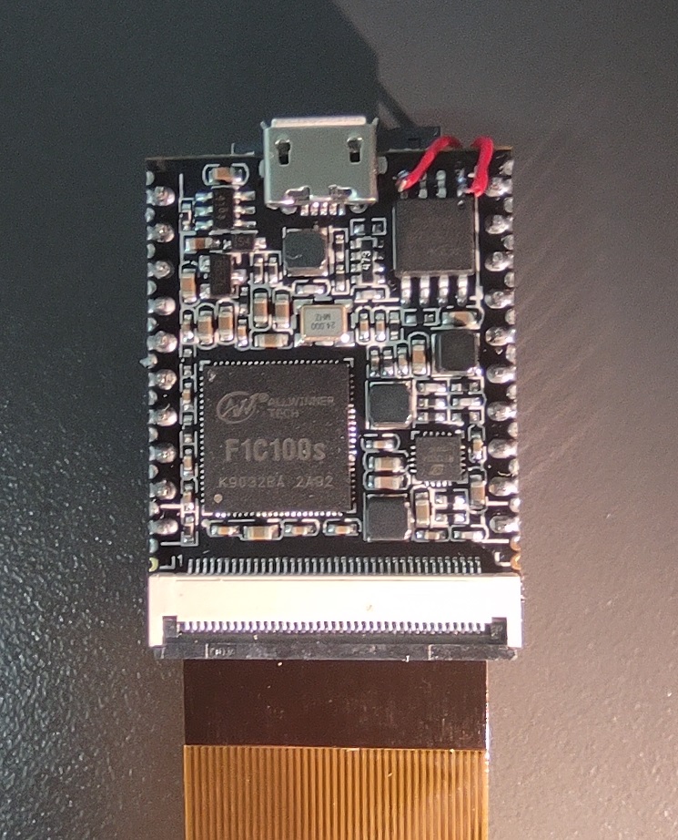

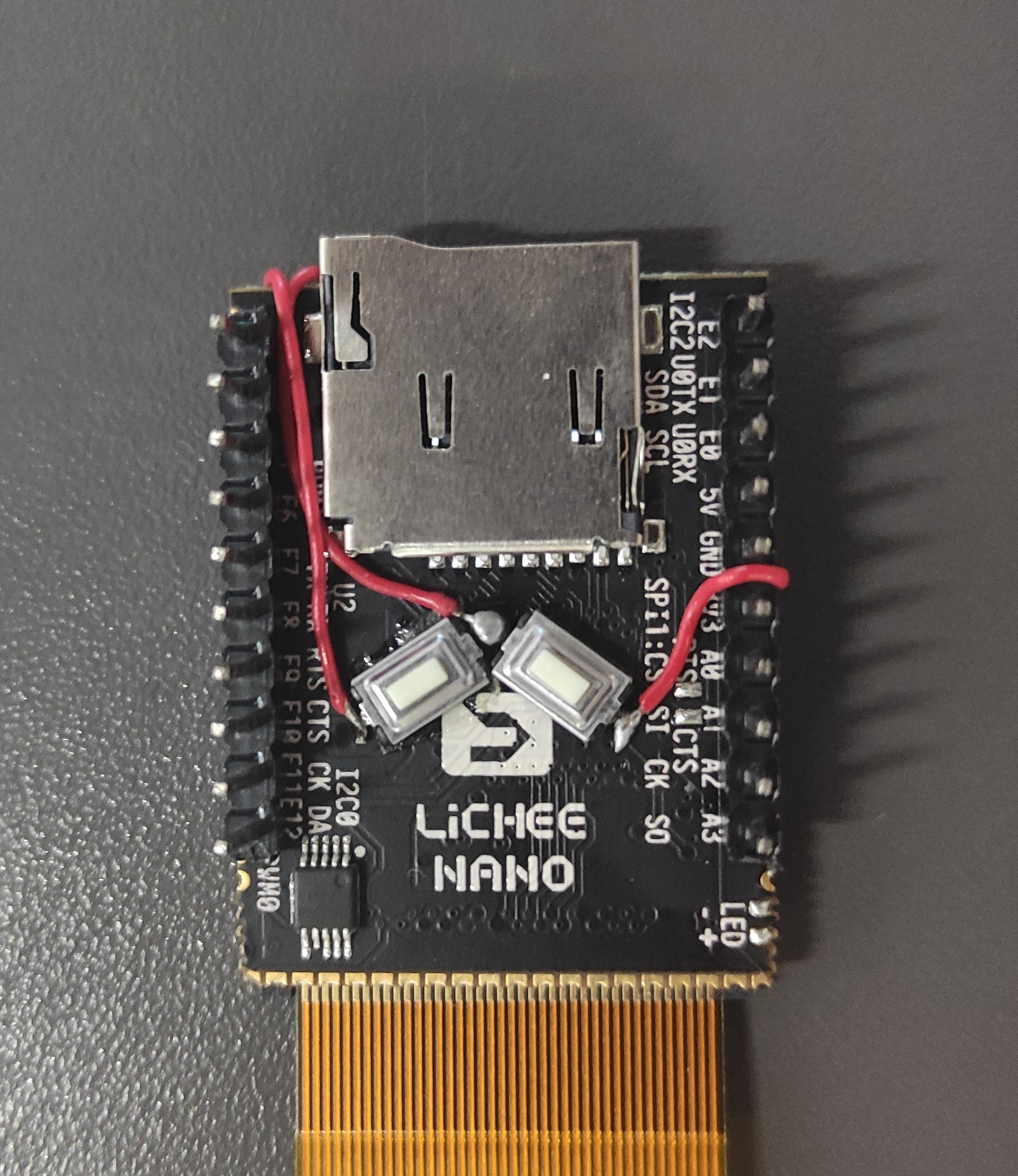

#34 Re: 全志 SOC » F1C100S/F1C200S 板子展览馆 » 2020-08-26 10:33:22
买了个荔枝派nano,
板子不带按键,
加了个boot键和rst键
#35 Re: Cortex M0/M3/M4/M7 » 开源一个103的项目,ZET6,144脚 » 2020-08-26 09:06:35
