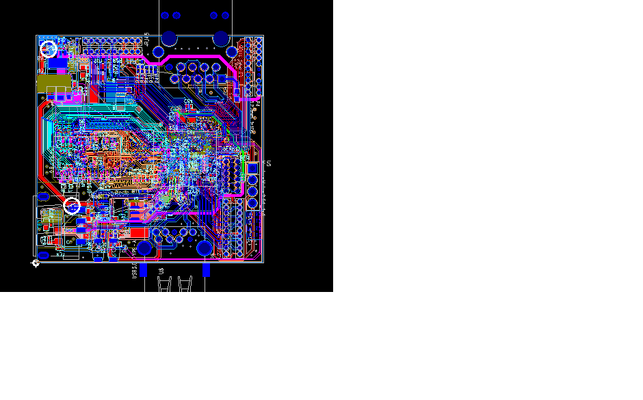

#2 Re: Xilinx/Altera/FPGA/CPLD/Verilog » 搞了块逻辑分析仪板子,硬件和开源逻辑分析仪一致 » 2022-01-06 23:32:42
前段时间一直出差,最近总算有时间调试了,板子是在网上找的PCB图片,把正反两面放到ppt里面,调整顶层透明度,就像这样照着图片画的。。。。。打样的板子到了。焊接,调试,目前很顺利没遇到什么问题,只是有点暴力把usb焊盘插掉了。。。首先验证了usb部分,先尝试用EEPROM编程器烧了一个usbee逻辑分析仪的固件进去,别问我固件哪来的,恰好手上有一个usbee的小逻辑分析仪,用编程器读出来的,电脑成功识别,也能正常抓波形。一个usbee逻辑分析仪就诞生了,但是这只是第一步,毕竟带宽太窄。咱们的目标可是400M然后把VID改成04B4 PID改成8613,重新用EEPROM编程器烧录,装上赛普拉斯官方驱动,成功识别为
利用赛普拉斯官方工具下载dslogic固件,dsview成功识别到设备
但现在由于没上fpga部分,上位机采集报错,主要是买不起芯片了,问了好多家拆机都得200。github上的fpga代码没法直接通过编译,usb部分固件ubuntu下可以直接编译,稍微改了下fpga代码可以生成bit文件了
但是fpga的管脚约束和PCB实际管脚好像存在不一致的情况,后面有芯片了再改,附上编译好的cy7c固件和工具,源码请上dslogic官网自取

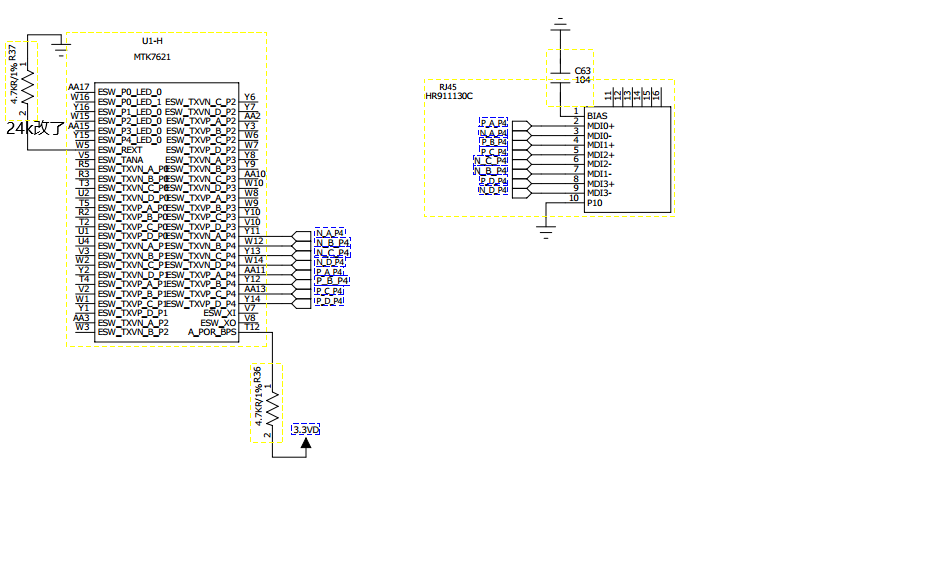

#8 Openwrt/LEDE/AR9331/MT7688/RT5350 » mt7621无法使用网口 » 2020-07-31 11:21:47
ubuntufull
回复: 3
照着这份原理图lay了一块7621的板子/files/members/4503/AP-MT7621+MT7612E+MT7603E-V42-DBC-DDR3-4L-20150325.pdf ,后面这份是我自己改的原理图/files/members/4503/MTK7621.pdf
,系统可以boot起来但是网口没法使用,网口当时只拉出来一个如图:FluxBB bbcode 测试,FluxBB bbcode 测试,有没有大佬提示一下网口这部分有什么要注意的。。
