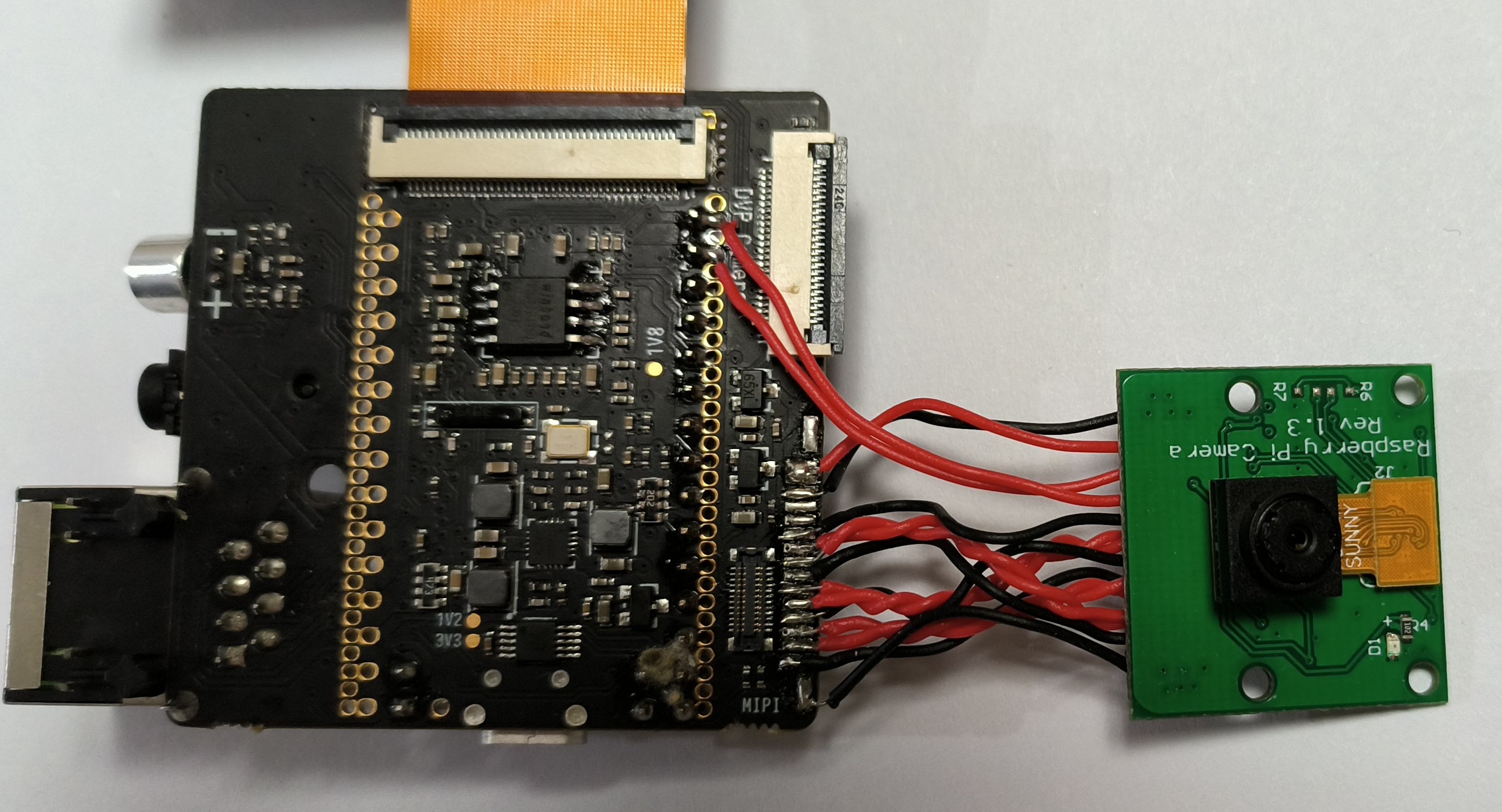

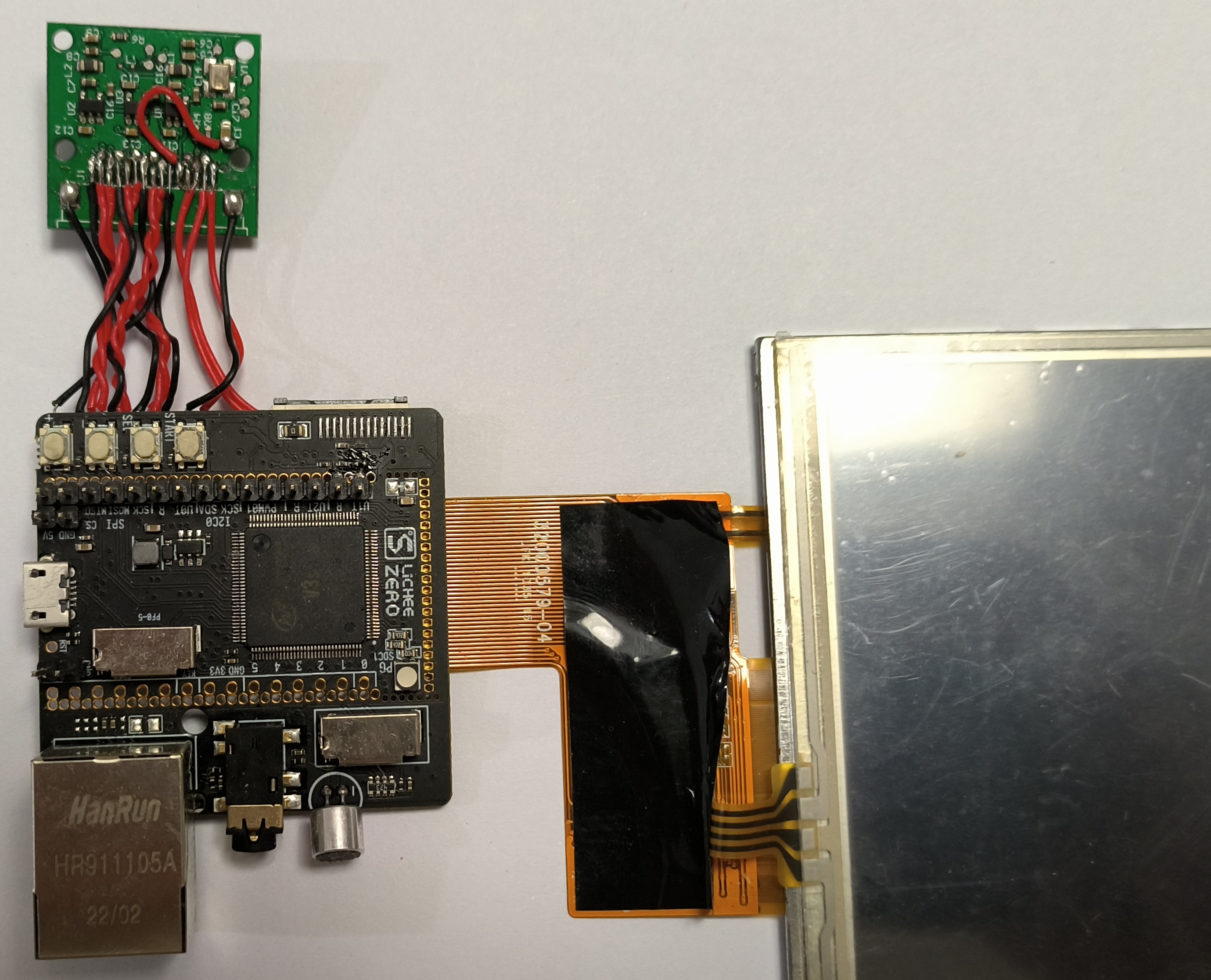

#6 Re: 全志 SOC » 求助,关于荔枝派zero的mipi摄像头 » 2024-08-01 21:19:36
系统我不熟,改了很多地方,添加OV5647一直没成功,启动时老是提示找不到AR0330,怎么弄都不认OV5647。
我用的晕哥在下面那个帖子发的编译好的固件,可以识别OV5647,跑完整的CDR应用,能预览,录像,回放等。
晕哥那个固件是接800480的屏幕,我接的480272的屏,因此显示不全,除此之外其它功能正常。
https://whycan.com/t_1780.html
发一个 荔枝派zero 能跑的 camdroid 固件, ov5647摄像头, 视频效果相当暗,很难看清楚.
#7 Re: 全志 SOC » 求助,关于荔枝派zero的mipi摄像头 » 2024-07-31 22:18:26
可以的,没问题,接口定义不一样,要转接。

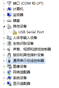

#11 Re: Xilinx/Altera/FPGA/CPLD/Verilog » 分享一个CH552可用的USB-Blaster固件 » 2024-02-05 15:24:04
买了个淘宝6块多钱的USB-Blaster,到货试了不会蓝屏死机,拆开看也是CH552G。
猜测楼主的固件可能是功能不完整,对于某些命令请求没有正确响应。
安装15.0和13.0驱动对比一下,15.0的多了几个选项。
另外USB-Blaster是有USB转串口功能的,设备管理器USB-Blaster选项中选中“加载VCP”,电脑即会发现新硬件“USB Serial Port”,但是找不到驱动程序,驱动安装失败。
查看该新设备的PID和VID,手动修改个驱动程序,将FTDI的VCP驱动中的PID和VID替换为该设备的PID和VID,即可安装成功。
驱动安装成功后,电脑新增一个串口号,使用串口调试助手可正常打开串口和收发数据。

#13 Re: DIY/综合/Arduino/写字机/3D打印机/智能小车/平衡车/四轴飞行/MQTT/物联网 » 发个树莓派 ov5647 摄像头资料 » 2023-02-13 01:30:03
memory wrote:
https://item.taobao.com/item.htm?id=635222198578
我以前买的是这个, 价格挺好的。
这个没法用在荔枝派ZERO上,接口不一样。
15PIN FPC接口线序不一样,24PIN B2B接口大小形状不一样不能对插。
