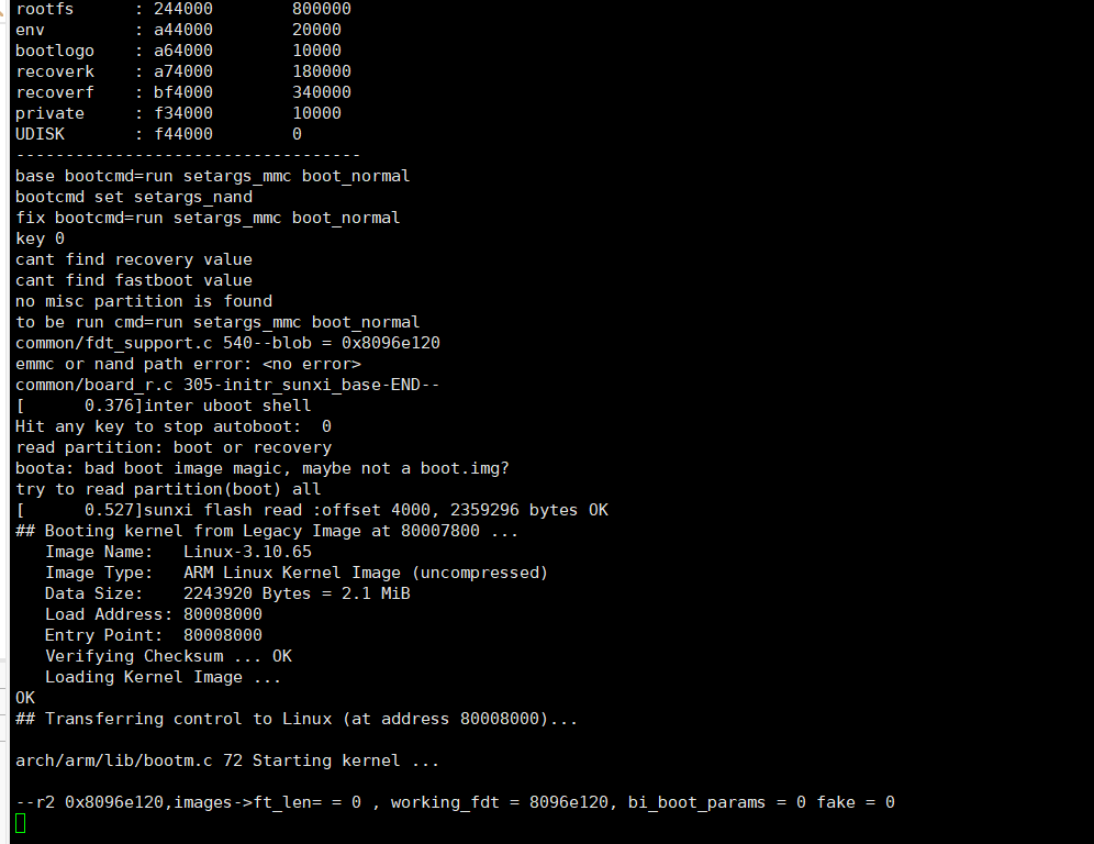

果然做事很难能一帆风顺,烧写完板子后并未能正确跑起来,似乎是卡在 boot引导kernel的部分,但是暂时不知道该怎么解决

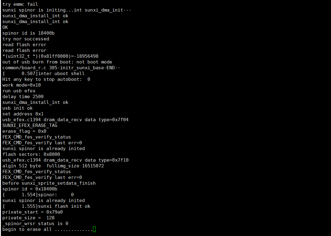

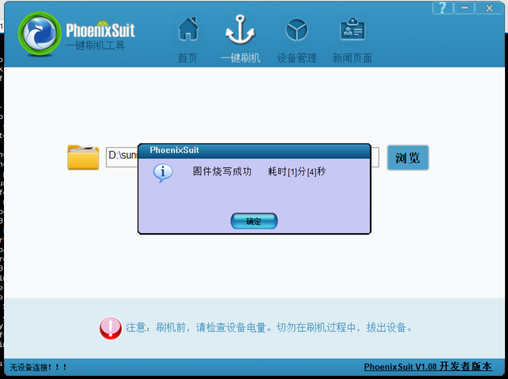

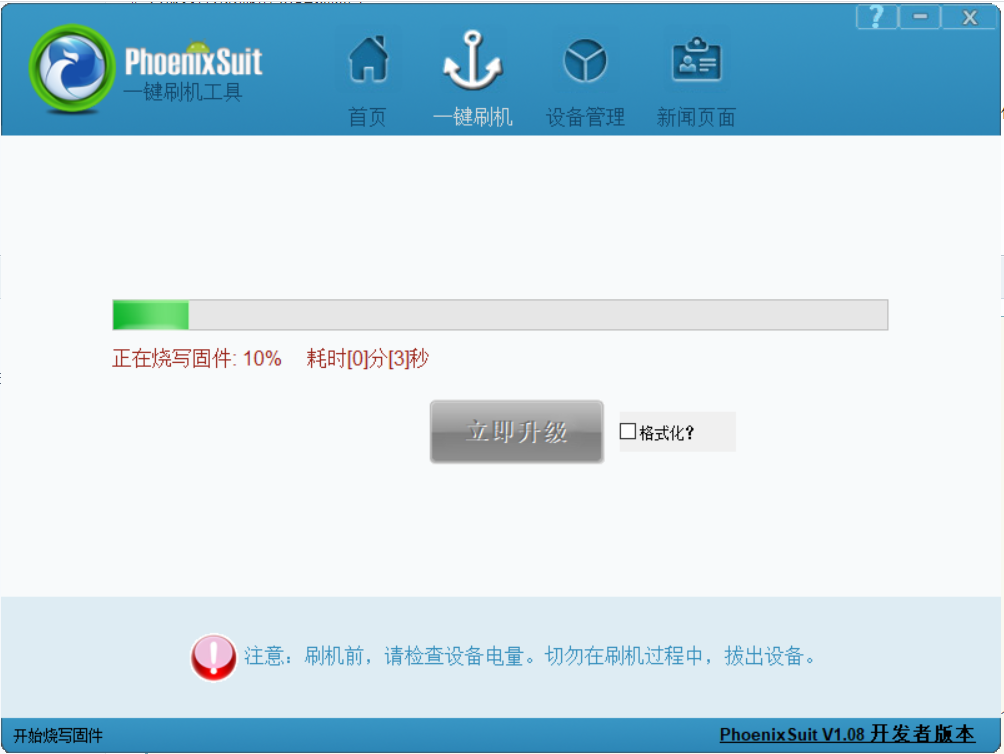

烧写验证
安装烧写软件
下载地址:PhoenixSuit_CN_debug.msi
下载地址:sunivw1p1_linux_evb_uart0.img
1、安装后打开软件
2、 一键刷机-》浏览-》选择sunivw1p1_linux_evb_uart0.img文件
3、短接NANO SPIFLASH的 1,4引脚
4、使用USB连接好 NANO板子和电脑,链接正常软件会直接自动进入下载
如果连接上串口(NANO板子的A2(RXD) A3(TXD)),可以看到烧写日志打印
烧写成功

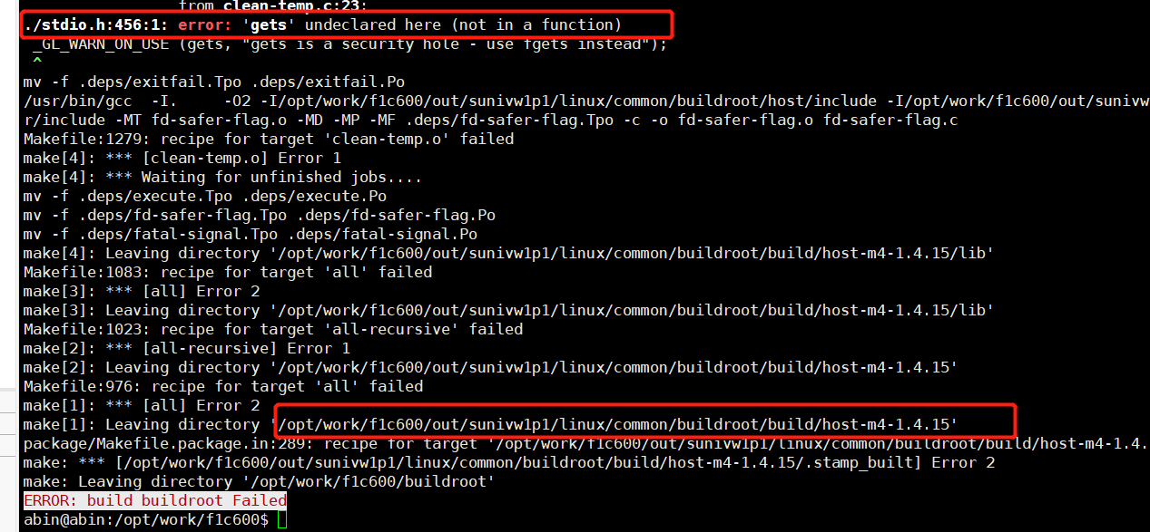

编译过程出现了@晕哥说的问题
FluxBB bbcode

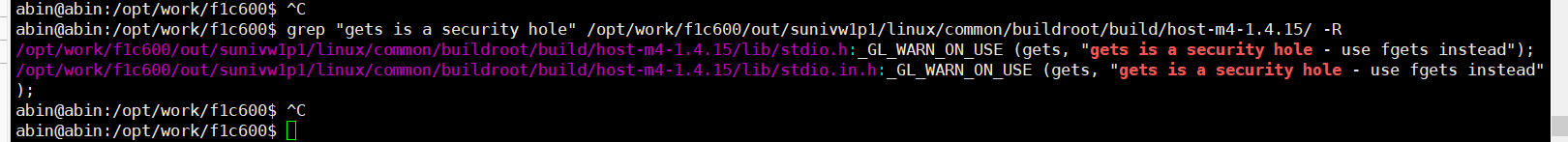

###查找问题出现的文件位置
FluxBB bbcode
根据错误提示修改 ./out/sunivw1p1/linux/common/buildroot/build/host-m4-1.4.15/lib/stdio.h 中 456行,
_GL_WARN_ON_USE (gets, "gets is a security hole - use fgets instead");
_GL_WARN_ON_USE (fgets, "gets is a security hole - use fgets instead");
保存退出
