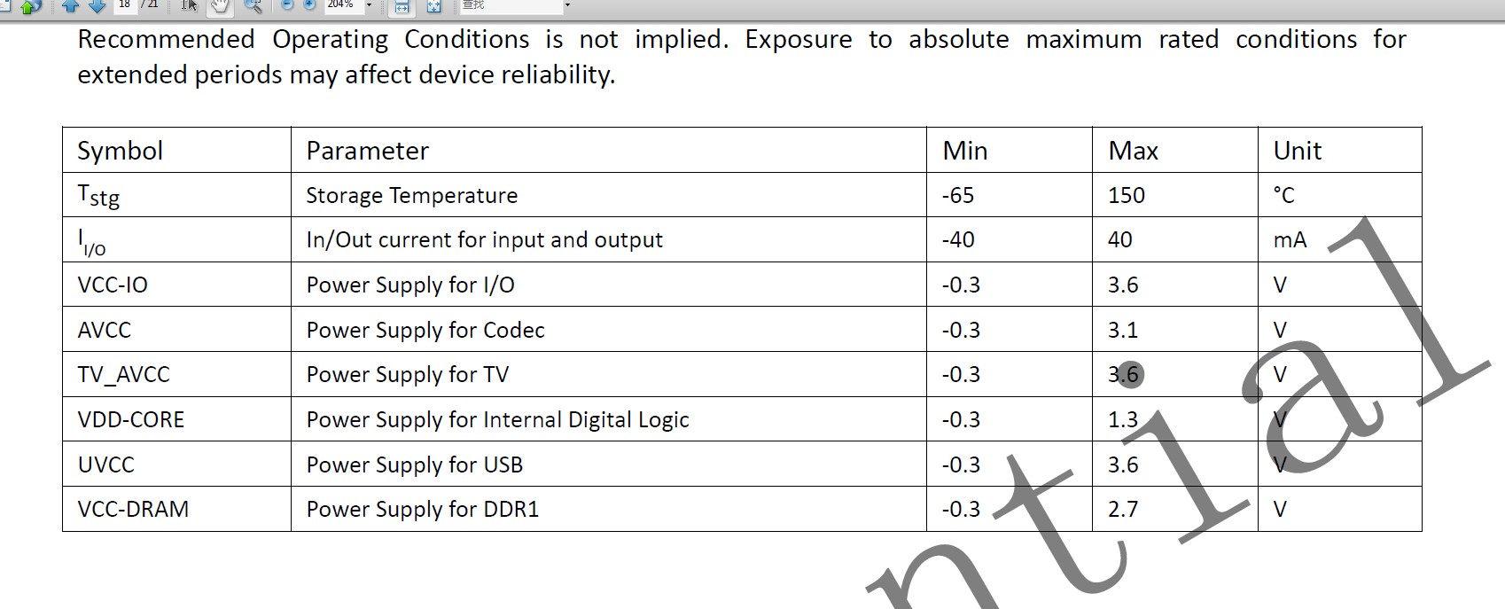

smiletiger wrote:
达克罗德 wrote:
加了电压吗?不加电压,我最多跑到900Mhz就不稳定了
怎么证明确实跑到这么快,有性能测试吗?
core 1.8V ddr 2.6V
本想改下电源部分分压电阻试试,刚刚特意去翻了下手册,CORE 支持电压最大1.3V ,DRAM最大电压2.7V。CORE加到1.8V确定不会冒烟吗?

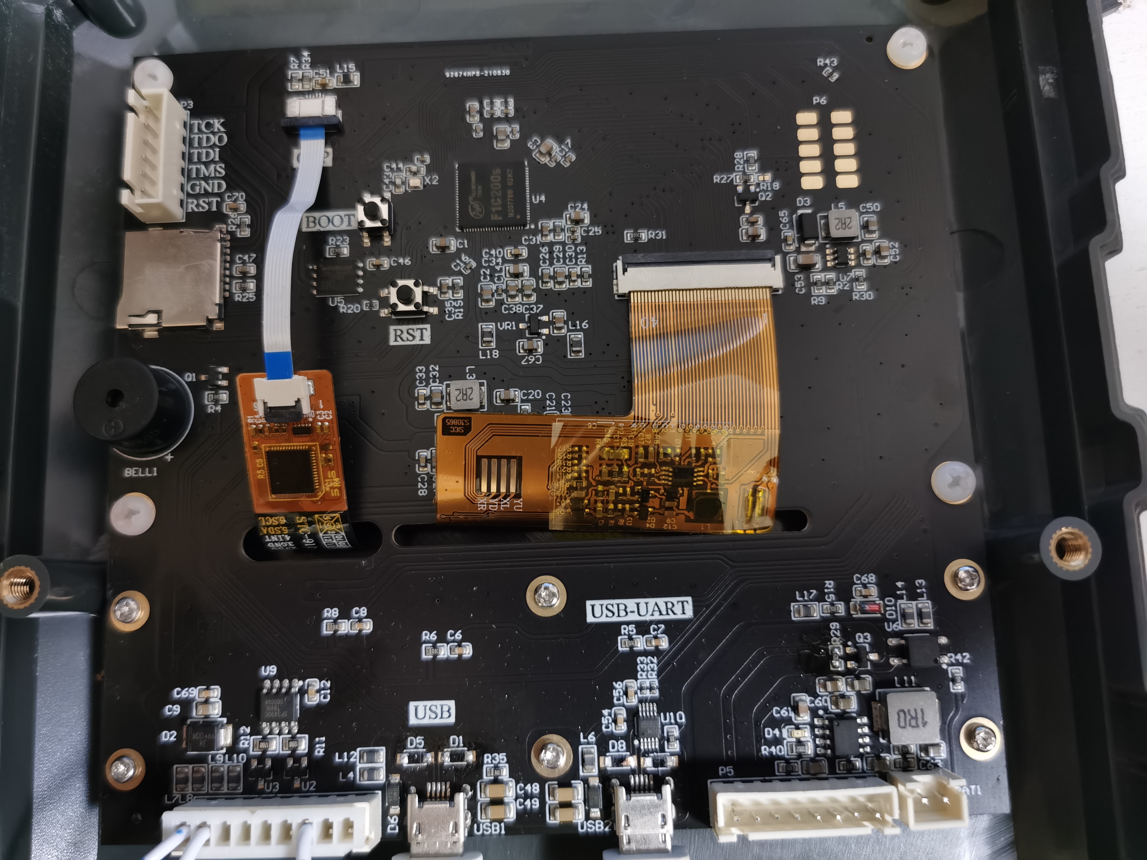

#24 Re: 全志 SOC » F1C200S裸机MDK+LVGL+GT911电容屏(从网上RTX+EMWIN例程上改的有BUG) » 2021-10-07 21:42:00
一直改来改去没查到原因,今天重新移植了最新版本LVGL V8.1结果目前没发现BUG,结贴,原因不找了,有用就行。

#32 全志 SOC » F1C200S裸机MDK+LVGL+GT911电容屏(从网上RTX+EMWIN例程上改的有BUG) » 2021-09-19 21:43:29
lg676041036
回复: 31
最近做了一块F1C200S的板子,驱动800*480分辨率的电容屏,好不容易在网上找了一个MDK的RTX+EMWIN例程在这基础上改成无系统+LVGL+GT911电容屏。由于水平太莱改出来的程序有未知BUG,跑lv_demo_widgets例程不用触屏的时候没一点问题,用触屏操作一阵子就崩了,用串口打印了LVGL使用内存使用情况发现大多情况下是正常的。请坛里的大神们帮忙看看。
工程放在百度网盘:
链接: https://pan.baidu.com/s/11dzw2xTK1R7vOdTkLeppZQ
提取码:aj6n
或者本站下载: F1C200s_V1_0.zip
不操作触屏运行一个小时都没问题,只要操作触屏,几分钟就崩了。
