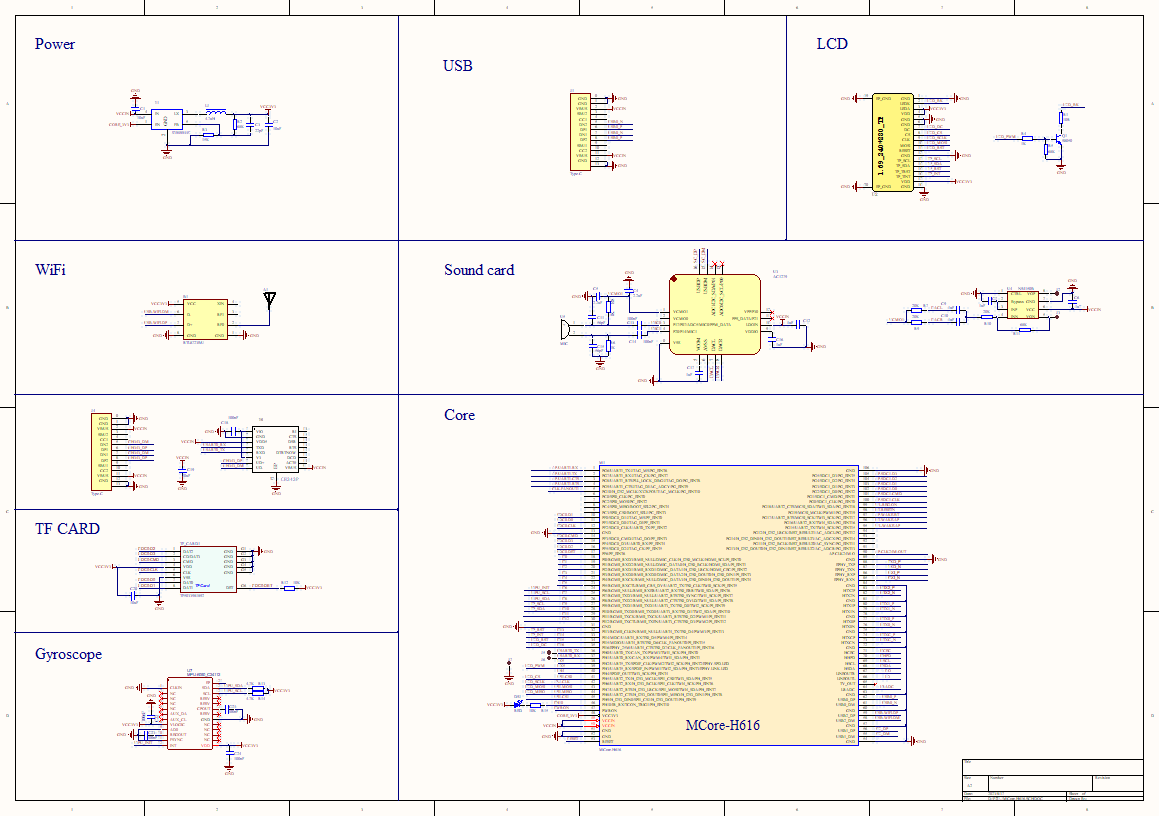

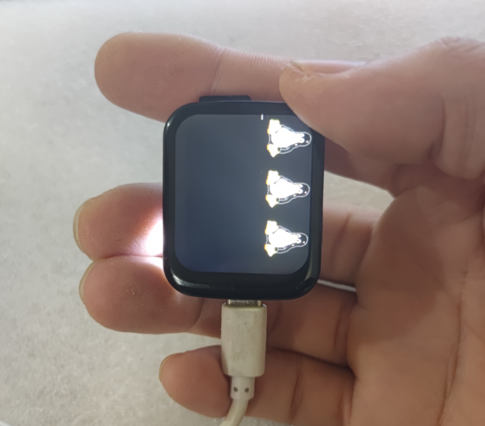

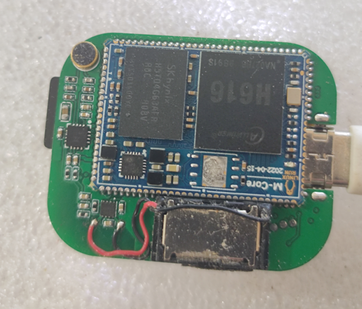

扔掉你的开发板,跟我玩Mcore-h616
这是一个1.69寸触摸小电视。使用全志H616芯片,板上硬件有mpu6050陀螺仪,USB转ttl调试串口,一个USB接口,WIFI&蓝牙,一个喇叭,一个麦克风,当然还有一个1.69寸触摸手表屏。
先写到这,下期更新如何烧录镜像与扩容,简单使用方法
后面陆续更新移植和编译过程

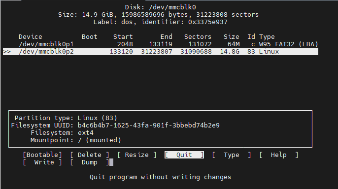

扩容:
# cfdisk /dev/mmcblk0
上下键选中 /dev/mmcblk0p2 左右键选中 [ Resize ] 回车,再回车,然后 左右键选中 [ Write ] 回车 输入yes再回车。最后左右键选中 [ Quit ]退出,
然后
# resize2fs /dev/mmcblk0p2

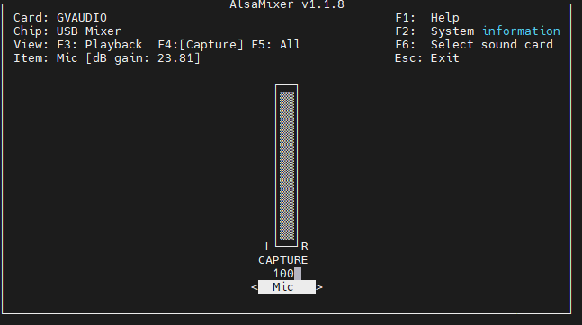

录音:
按键盘tab键切换到mic音量调节界面,按键盘上键调到最大,按Esc键退出
# alsamixer
开始录音:
# arecord -f cd -d 20 /1.wav
完成后播放:
# mplayer /1.wav
