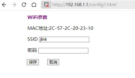

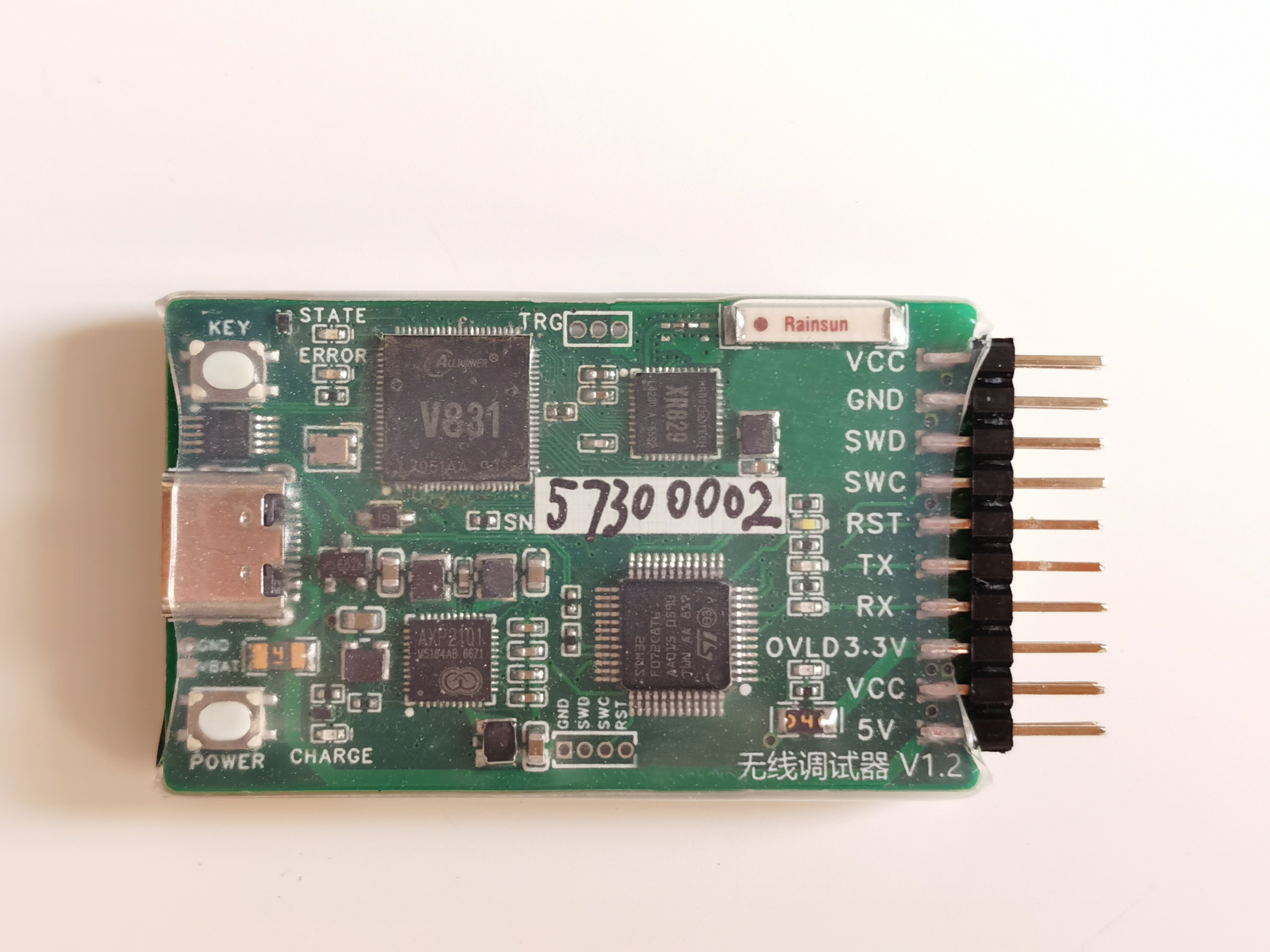

  1. 支持Type C有线及WiFi STA、WiFi AP无线使用;
  2. J-Link:OB-STM32F072-CortexM;
  3. 主控:全志V831;
  4. WiFi+BT:XR829(BT暂未使用);
  5. PMU:AXP2101;
  6. 输出支持短路保护;

skrlaoshiren wrote:
看上去成本有点高,v831这是当linux主机用了吧?
成本还好,一个一百不到(V831 30元,AXP2101 3.5元,XR829 9.9元,STM32F072C8 7元,SD NAND 10元,电池4.5元),里面运行了个JLinkRemoteServerCLExe,把有线J-Link转成无线J-Link。

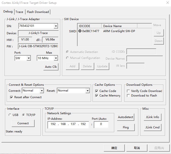

Re: 【开源】无线J-Link(V831+XR829+AXP2101+STM32F072C8)
非叉叉 wrote:
如果是用WIFI方式下载的话,就是用web方式将固件上传到下载器再下载吗?
不是的,用法和正版J-Link WiFi相同的,可以通过IP地址连接到J-Link上,连接成功后,使用起来和有线的是一样的,J-Flash、Keil、IAR测试都可正常使用。

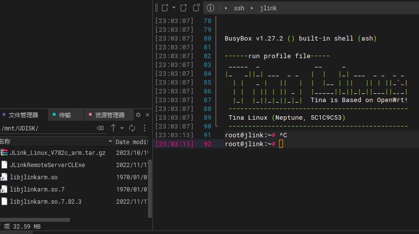

jiaowoxiaolu wrote:
不错,segger提供的JLinkRemoteServerCLExe是源码?需要自己编译?
SEGGER提供的闭源二进制,正好有linux arm版本

楼主 #10 2023-09-25 16:33:15
zhangjink
注册时间: 2020-07-02
已发帖子: 55
积分: 177
touchey wrote:
@zhangjink
重量级开源项目
831是不是用废了——只用了CPUi😂
实际上只要CPU架构是armv7l或者aarch64,且有一个USB HOST的芯片应该都能胜任,有更合适的芯片欢迎推荐 big_smile,后续准备做个V9的,因为今天发现OB-072不支持armv8 sad。

david wrote:
为啥不能用一片 esp32干这事
因为运行不了JLinkRemoteServerCLExe

这是J-LINK的什么版本?能使用最新版本的J-LINK软件么?
J-Link OB-STM32F072-CortexM,支持最新版驱动

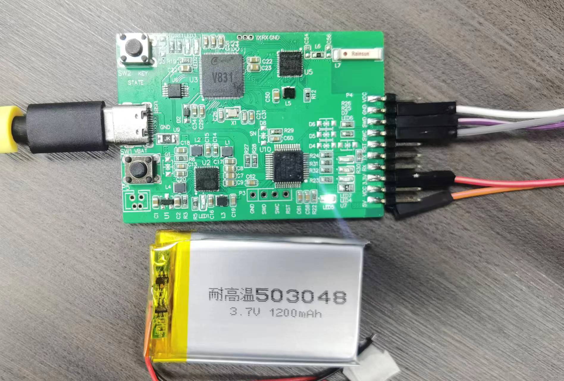

板子焊出来还没有烧程序,只是在072中烧录了程序。怎么插到电脑上无反应
楼主 #41 2023-11-17 13:10:40
zhangjink
注册时间: 2020-07-02
已发帖子: 55
积分: 177
需要检查一下AXP2101输出是否正常

stm32芯片使用的为c8t6还是cbt6 bom里面是CBT6 我看芯片图片加bin文件大小应该是C8T6
楼主 #43 2023-11-17 14:23:50
zhangjink
注册时间: 2020-07-02
已发帖子: 55
积分: 177
ZCLW wrote:
zhangjink wrote:
需要检查一下AXP2101输出是否正常
都可以,这两个型号都有对应的程序

风过不留痕
注册时间: 2024-01-19
请教一下楼主,AXP2101必须接电池吗?目前是usb供电,dcdc4和dcdc5输出的电压不对
楼主 #89 2024-03-11 17:14:38
zhangjink
注册时间: 2020-07-02
已发帖子: 55
积分: 177
电池不是必须的,使用USB供电可以正常工作
#90 2024-03-15 16:23:43
风过不留痕
注册时间: 2024-01-19
zhangjink wrote:
目前AXP2101的输出会跳变,四个输出都是一直从0跳到设置输出的值。
示波器看AXP2101和主控的iic引脚,定时会有波形出来,能麻烦指导一下查错的方向吗?
楼主 #91 2024-03-15 16:46:48
zhangjink
注册时间: 2020-07-02
已发帖子: 55
积分: 177
可以考虑只焊接AXP2101,查看输出是否正常,还有就是检查一下电源键是否短路,导致反复重启

maozheng110
注册时间: 2024-10-01
已发帖子: 35
积分: 20
这个耐高温锂电池不错 不知能耐多少°
