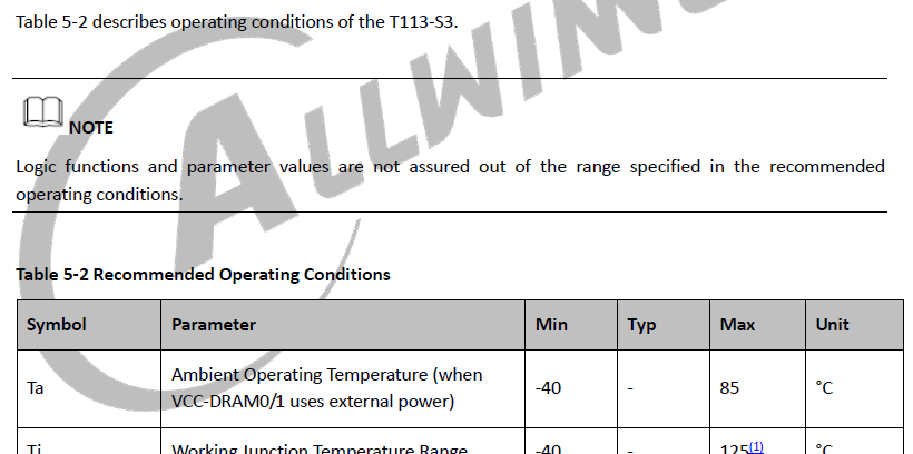

liubuf wrote:
T113-s3手册上标注的温度为-25---75度
#6 2025-10-27 18:40:40
ubuntu
注册时间: 2020-03-30
已发帖子: 342
积分: 315
Re: 有把T113-s3用到工业应用的么
4610 wrote:
/files/members/10513/113s3-temp.png
这个是旧版手册,新版已经改了。
据说是一致性不行,有一定比例过不了低温。

ubuntu wrote:
4610 wrote:
这个是旧版手册,新版已经改了。
我这手册是v1.9的,能发下最新的手册么,
