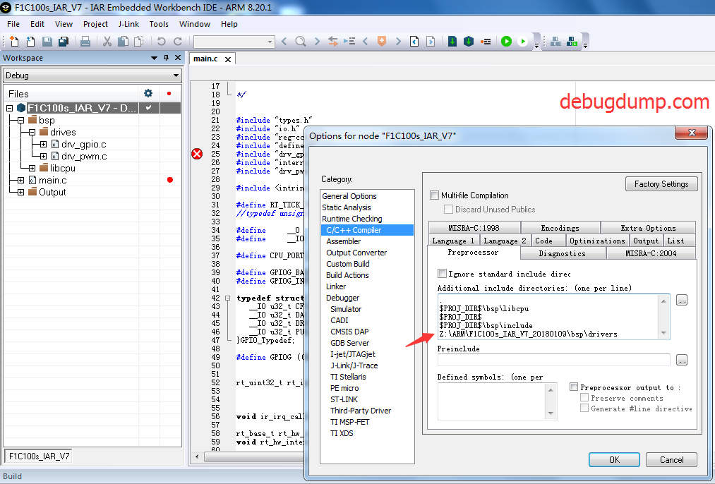

这个头文件包含目录要改改,
改成:
$PROJ_DIR$\bsp\drivers

这个头文件包含目录要改改,
改成:
呵呵,是的是的,并且现在挺乱的。等我完成所有驱动后,整理代码尽量将.h放到include目录。

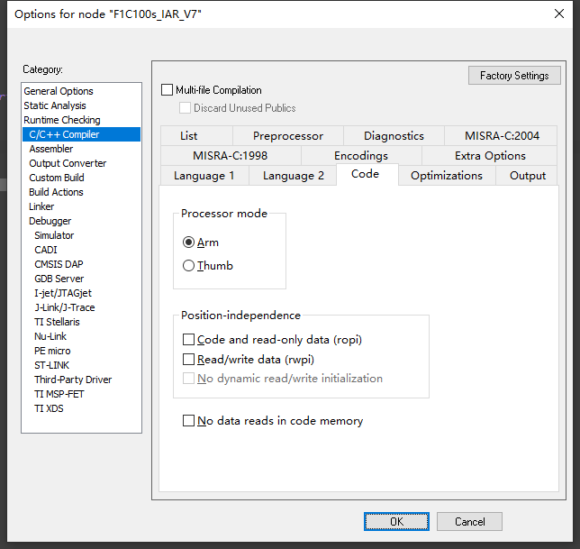

请教下IAR 编译器里面插入汇编,编译有问题,是什么原因:
asm volatile
		"mcr p15, 0, value, c7, c10, 4"
		"mcr p15, 0, value, c8, c6, 0"
		"mcr p15, 0, value, c8, c5, 0"
提示:Error[Og005]: Unknown symbol in inline assembly: "mcr"

@Sam
工程设置里设置到ARM模式
