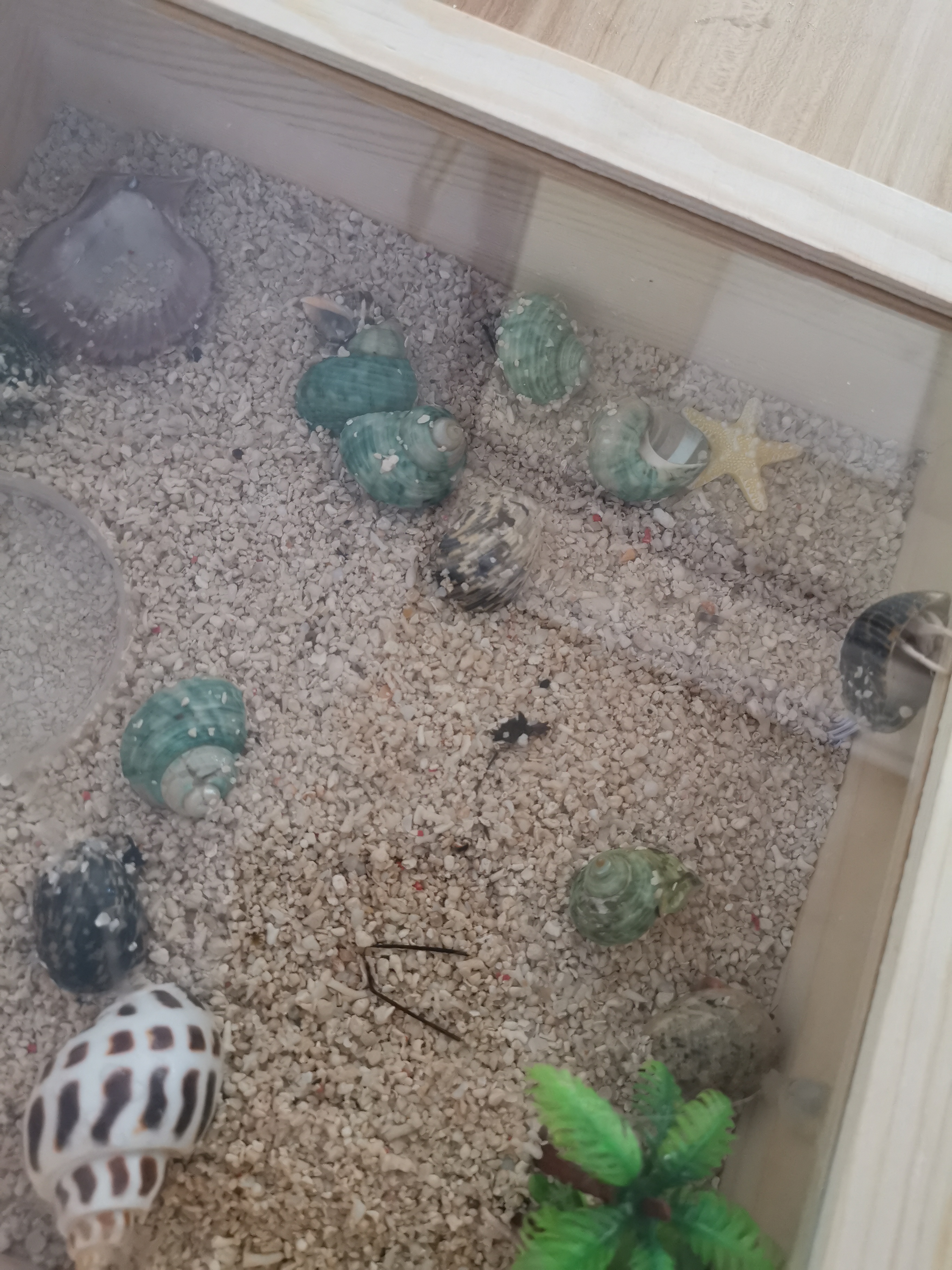

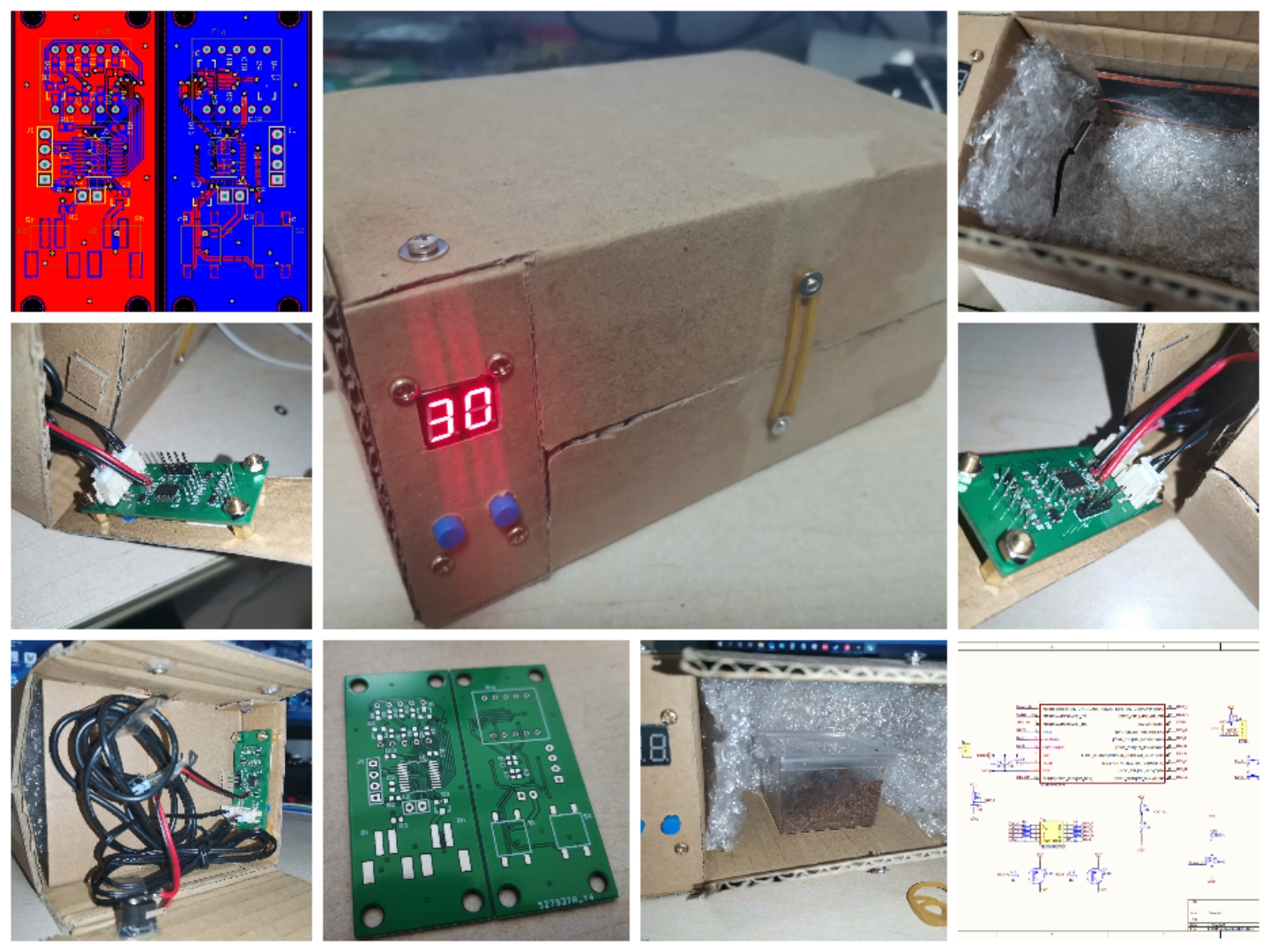

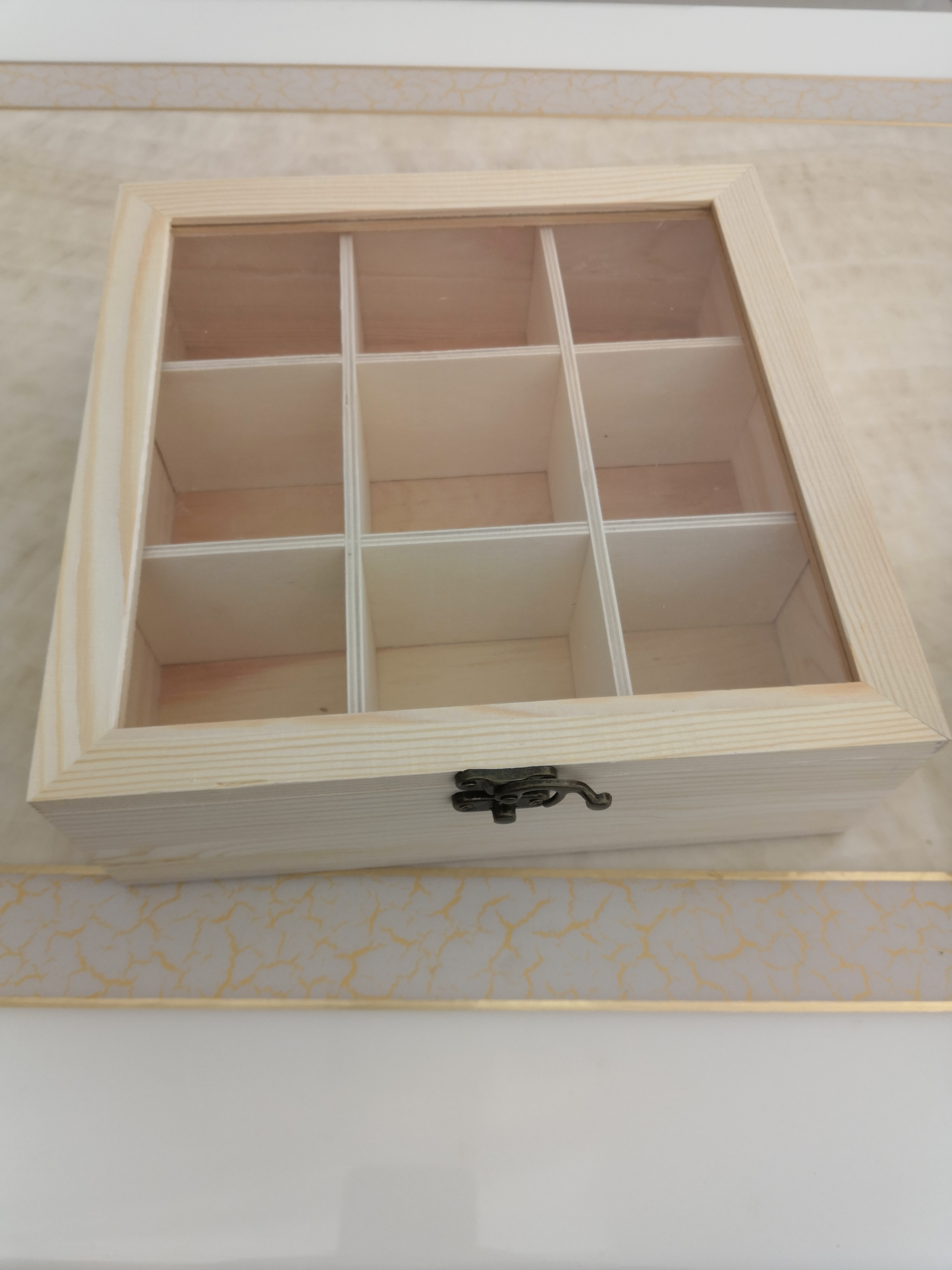

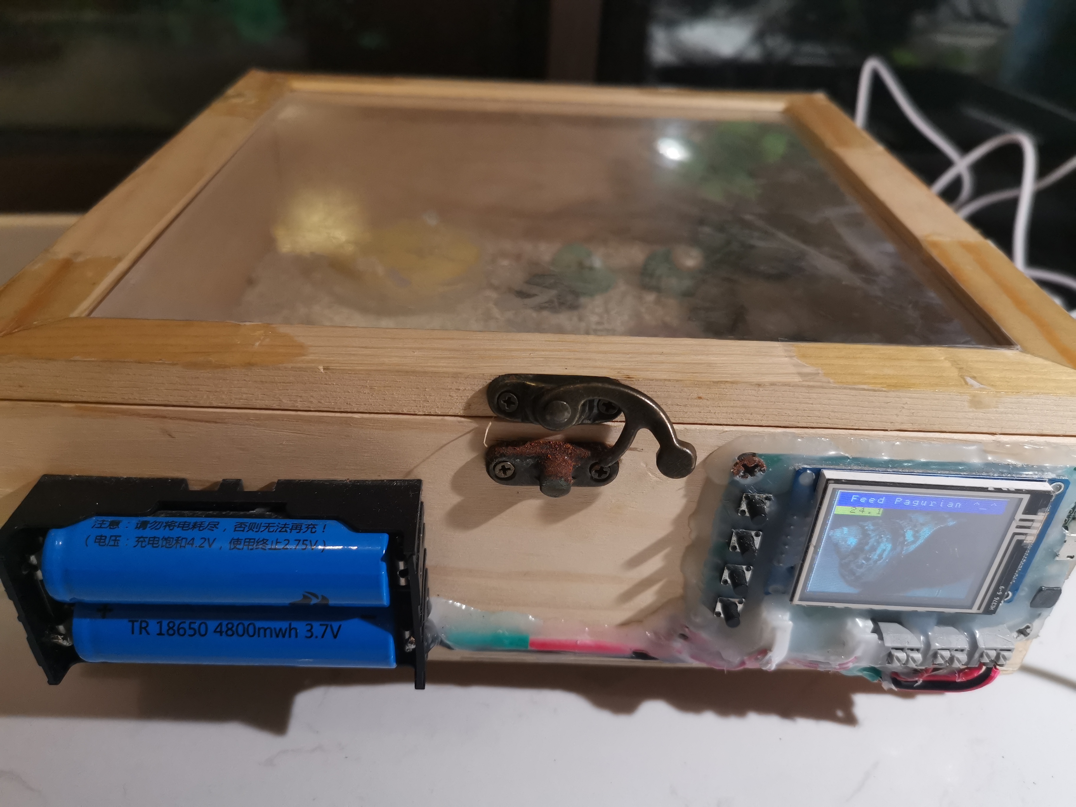

开源自己DIY的恒温控制器(养小动物的)
冬天了,天气渐渐变凉。担心家里养的寄居蟹会冷死,所以给他们设计了一个保温的系统。首先买了一个小木盒子,再买了加热器,给加热器配备了热量均衡散开的铝板.这个保温系统硬件设计了制冷功能(温度过高可以降温),发现实际不需要(家里基本不会出现能把螃蟹热死的温度),于是软件就只做了温度低自动加热的功能(温度采集用18B20)。另外为了预防停电,这个系统是配备了18650电芯的,这样就不用担心停电了。由于家里有剩余的屏幕就拿来当显示器了。电路包含电源管理,自动管理电池充放电,插上USB自动充电,USB没电自动用电池的电。
面板的按键功能:最上面一个按键是模式按键,可以选择调节温度和调节屏幕背光亮度;模式按键下面是+键;+键下面是-键;-键下面是确认按键。
成品图
螃蟹生活照
文件如下:
软硬件链接:
/files/members/5700/(原理图和软件).rar
