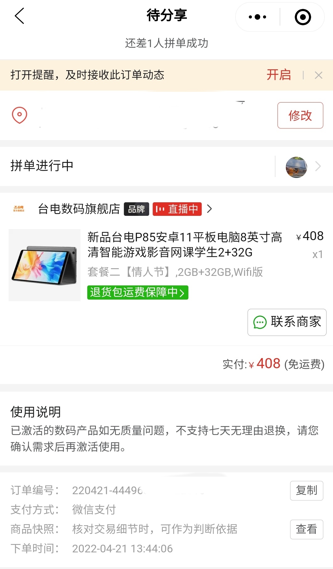

刚刚并夕夕下单一台台电P85看下效果如何
