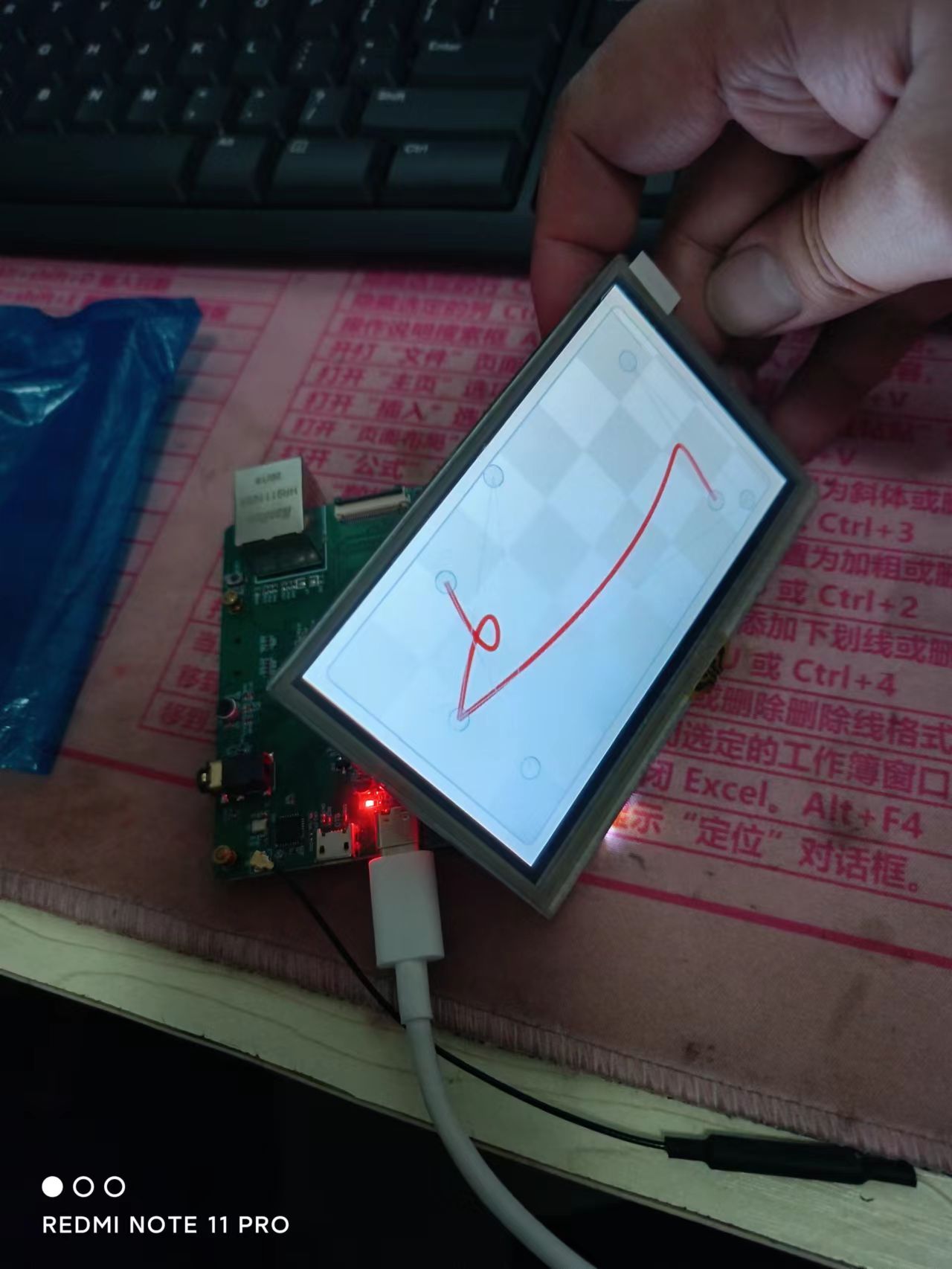

#12 DIY/综合/Arduino/写字机/3D打印机/智能小车/平衡车/四轴飞行/MQTT/物联网 » surface RT 平板上 LINUX » 2022-06-20 11:19:41
xk100
回复: 5
surface RT 是微软的早期的基于平板,CPU是NVIDIA Tegra 3(4核)CPU是armv7版本,以前只能刷windows 8.1 arm版本的系统,最近国外成功破解跑上LINUX,我试了一下,各种版本的LINUX都可以上,大多数驱动已经成功驱动。关键价格便宜量还足,2+32G或者2+64G,闲鱼上200块钱以内可以拿下(运气好还有键盘)。详细参数如下:
先报告一下情况:
系统可以跑:win8.1 arm版、 win10 arm版(早期版本)、ubuntu 、mate、Raspberry Pi OS、postmarketOS
内核版本:5.17
内核代码:https://github.com/Open-Surface-RT/grate-linux/ 我自己试了。可以正确编译出内核,后面附件中的内核就是我自己使用这个源编译出来的。
怎么玩:
1、关闭安全启动:
Surface_RT_2_Jailbreak_USB_v1.4.zip
下载文件:找个U盘格式化成:FAT32 把文件解压复制到U盘,然后找个USB HUB 把键盘的U盘插好,彻底关机,按音量调低键后开机。
选择: Install Golden Keys
选择:Install Yahallo
后直到出现:
关闭安全启动完成:
2、制作系统启动盘:
网上下载树莓派的工具:Raspberry Pi Imager 选择Raspberry Pi OS(32BIT)生成U盘启动盘成功后,
然后把文件:linux.rar 放到U盘第一个分区(BOOT分区)
3、启动到LINUX
做好的U盘插入到RT上,然后按住音量下键开机。然后就可以看到linux的启动跑屏了。
注意:上步中的文件中:lib目录是内核模块。请复制到roofs中的lib目录下替换(也可以在启动后在复制),复制后重启一下。很多设备就可以正常工作了。
3、如果想把系统安装到emmc中,启动后直接用树莓派系统内置的SD复制工作把U盘系统复制到系统。然后修改startup.nsh文件
zImage dtb=tegra30-microsoft-surface-rt-efi.dtb root=/dev/sda2 rootwait console=tty0 cpuidle.off=1
dtb默认请使用有efi的树。不带efi的树是APX方式启动使用的。APX比较复制但是启动更快。性能也更好。
root=中的设备:EMMC是mmcblk0 TF卡是:mmcblk1 U盘:sda 请根据你的实际情况修改。
下面是几个常用的:
文件系统在EMMC卡第二个分区
zImage dtb=tegra30-microsoft-surface-rt-efi.dtb root=/dev/mmcblk0p2 rootwait console=tty0 cpuidle.off=1
文件系统在TF卡第二个分区
zImage dtb=tegra30-microsoft-surface-rt-efi.dtb root=/dev/mmcblk1p2 rootwait console=tty0 cpuidle.off=1
以上是uefi方式启动,由于种种原因 L2不能使用所以性能一般还应付。如果想使用全部性能请自行折腾APX方式启动。
想多系统的还可以grub2来个多系统支持。这个你自己去研究吧。
更多不清楚的可以看这里:https://openrt.gitbook.io/open-surfacert/ (我不生产,我只是搬运工)
折腾截图:

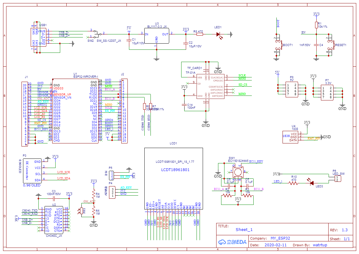

#26 Re: ESP32/ESP8266 » ESP32-WROVER 扩展TF卡应该怎么接线 » 2021-03-12 11:51:03
已经找到问题了。
esp32 如果使用硬件的SPI必须上拉,如果使用软件SPI可以不用上拉。
硬件如果通过IO矩阵最大只能到40M.通过IO矩阵可以映射到任意引脚。但是速度就降下来了。
不通过IO矩阵最快80M。但是必须是固定的引脚
10K 47K 我试了都正常。

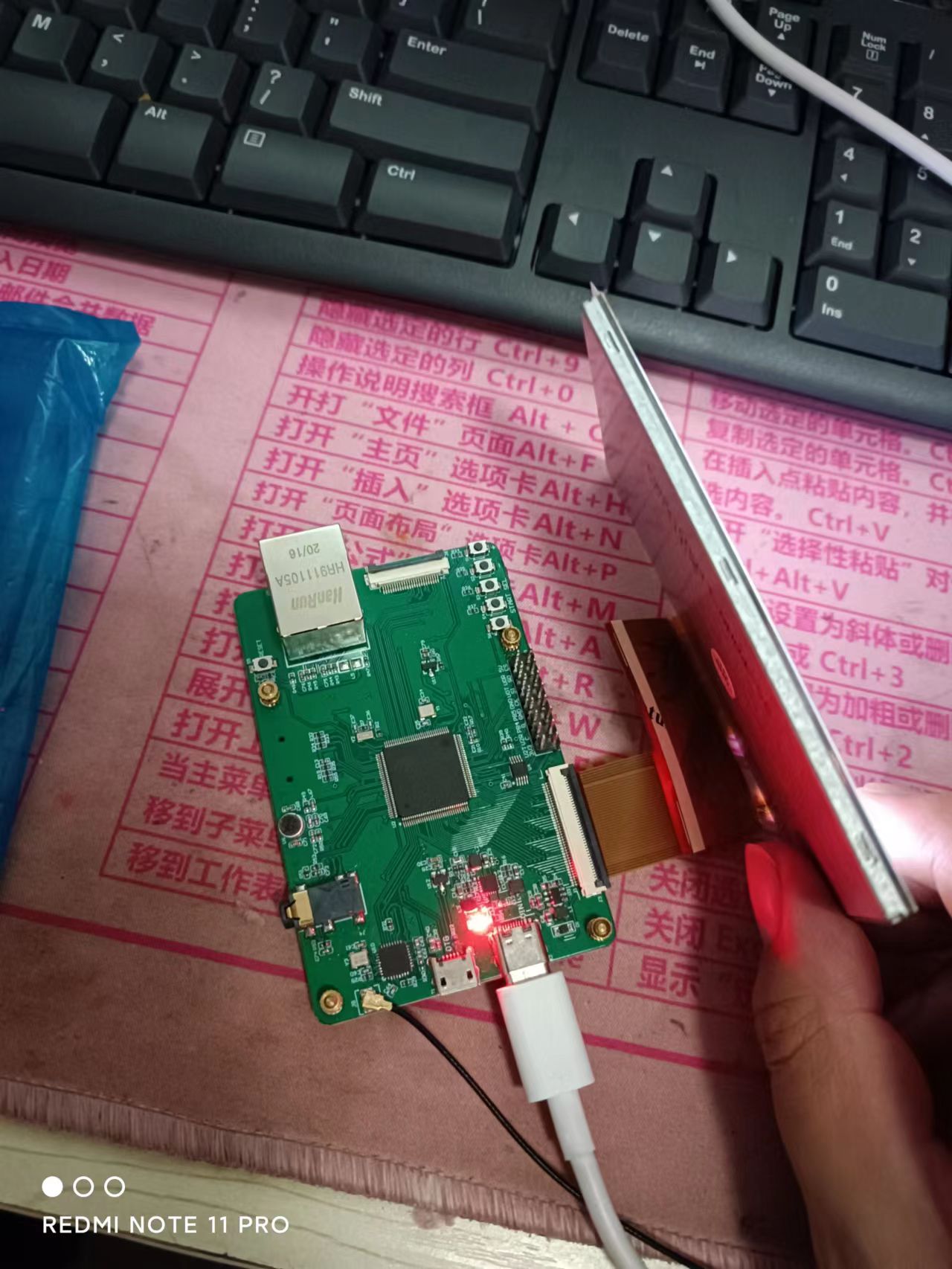

#27 ESP32/ESP8266 » ESP32-WROVER 扩展TF卡应该怎么接线 » 2021-02-06 23:05:21
xk100
回复: 1
网上找了一下资料:我现在使用的是SPI2来扩展。
这个是我的自己乱画的板子,后来发现要上拉,然后自己又在焊了10K的上拉电阻,现在网上查了一下有些又使用的是47K的电阻。但是感觉应该不是上拉的问题。但是我又确实找不到原因。希望大大们指点一下。用逻辑分析仪查了一下MISO没有波形。

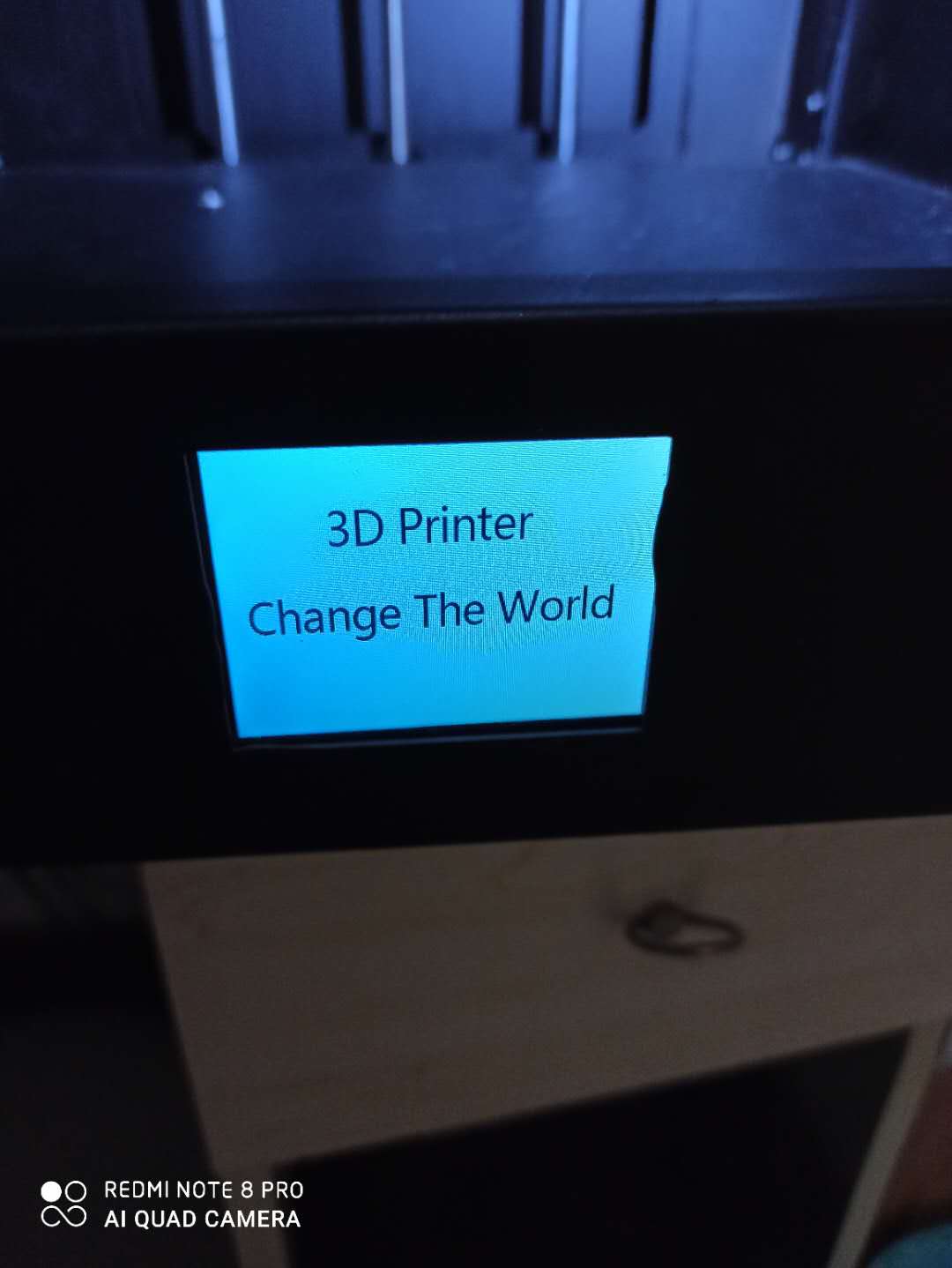

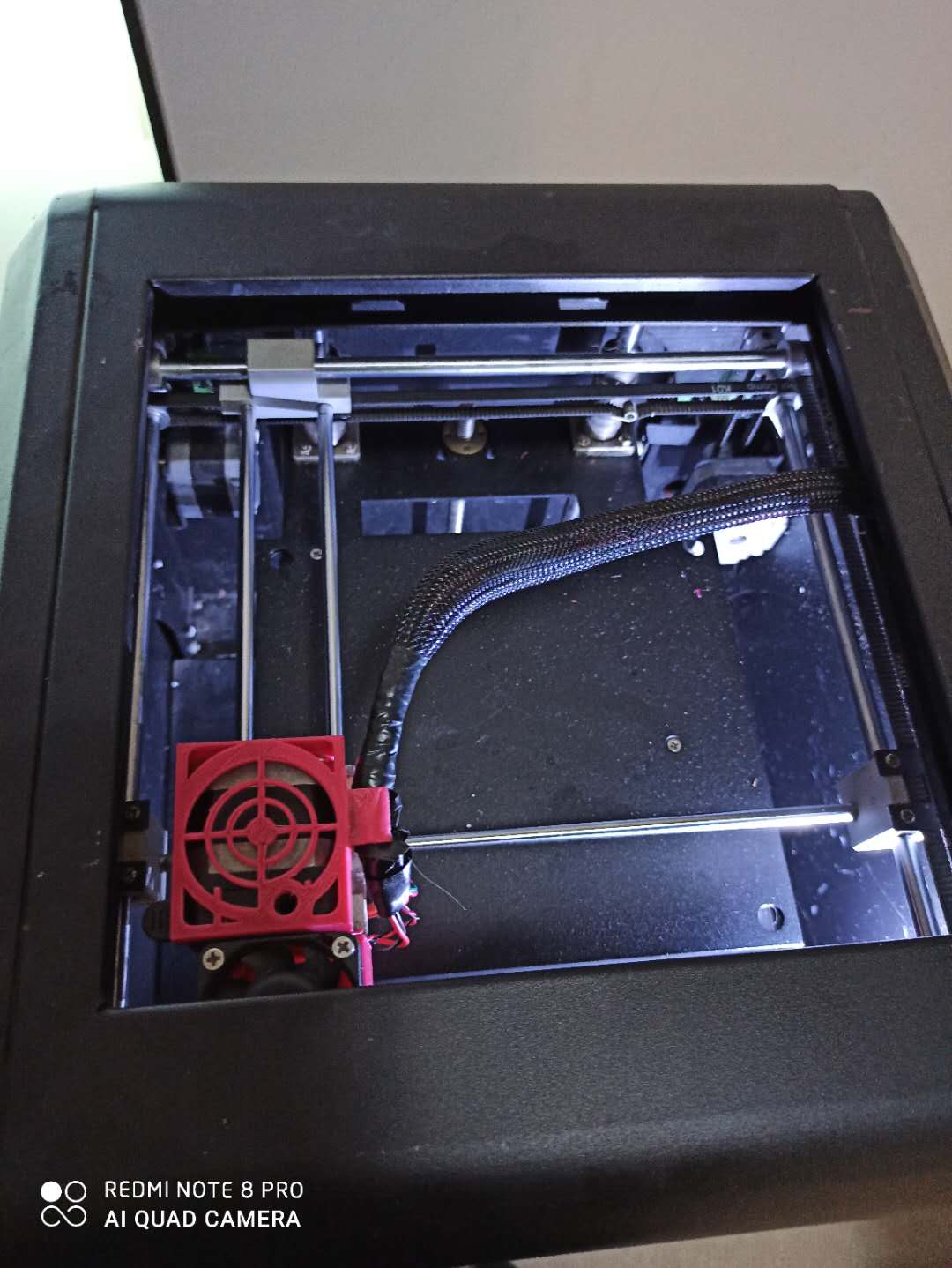

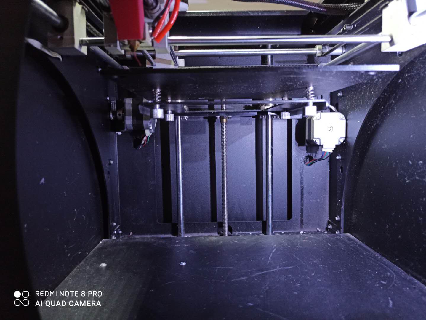

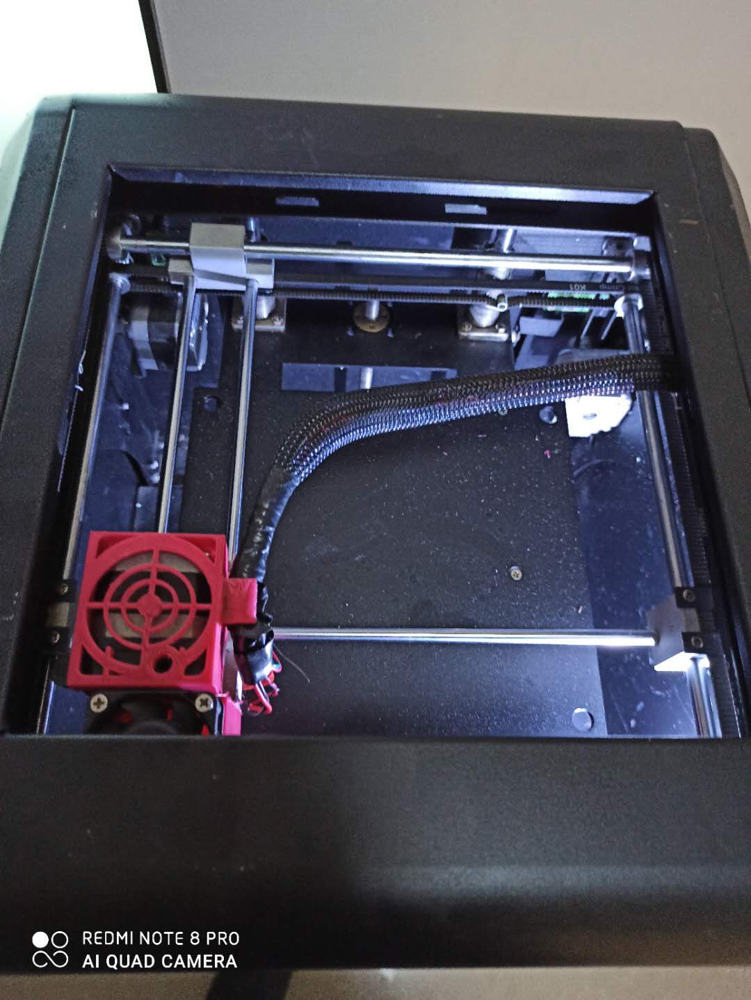

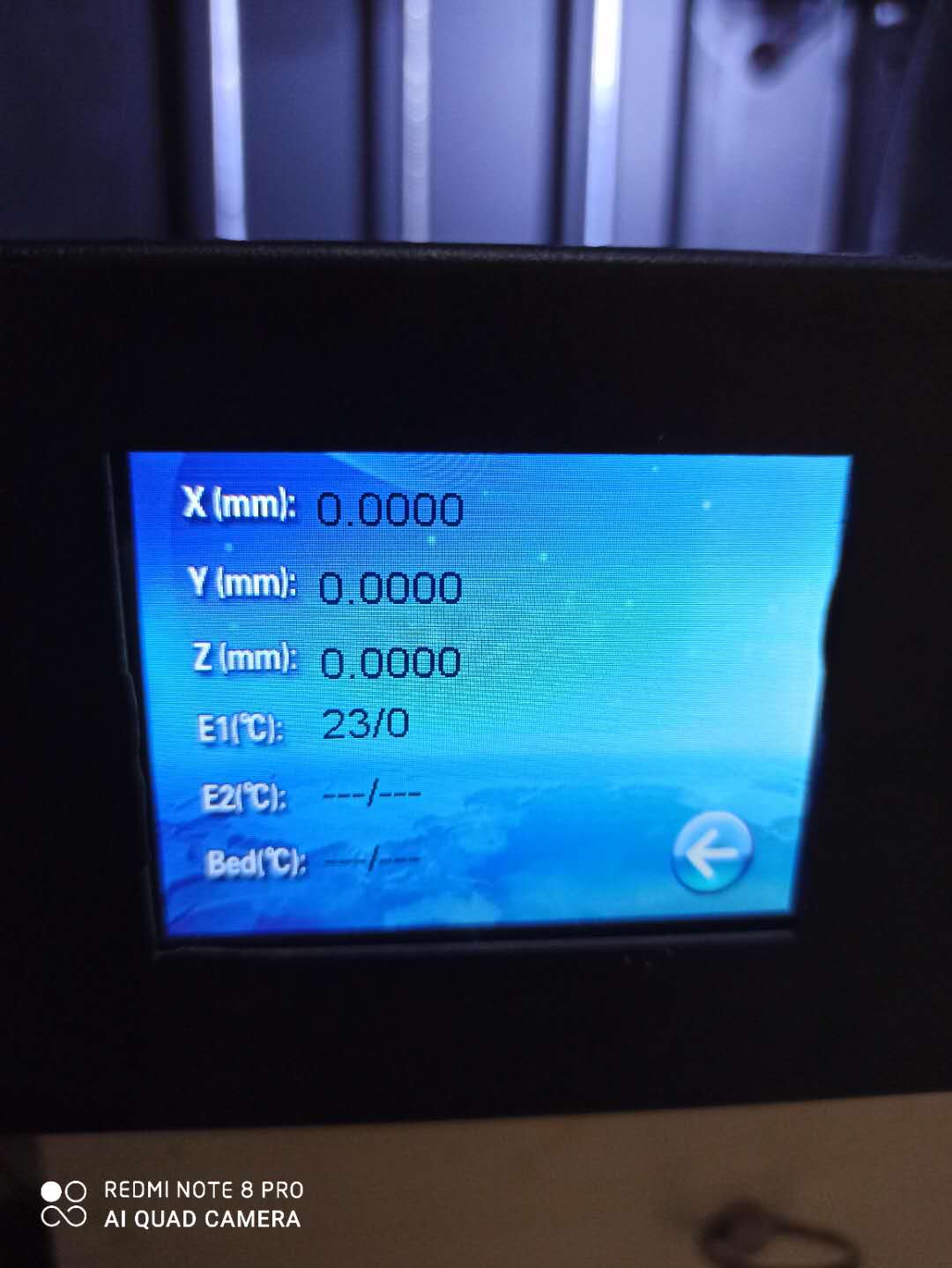

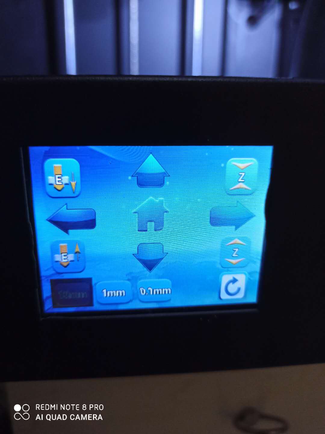

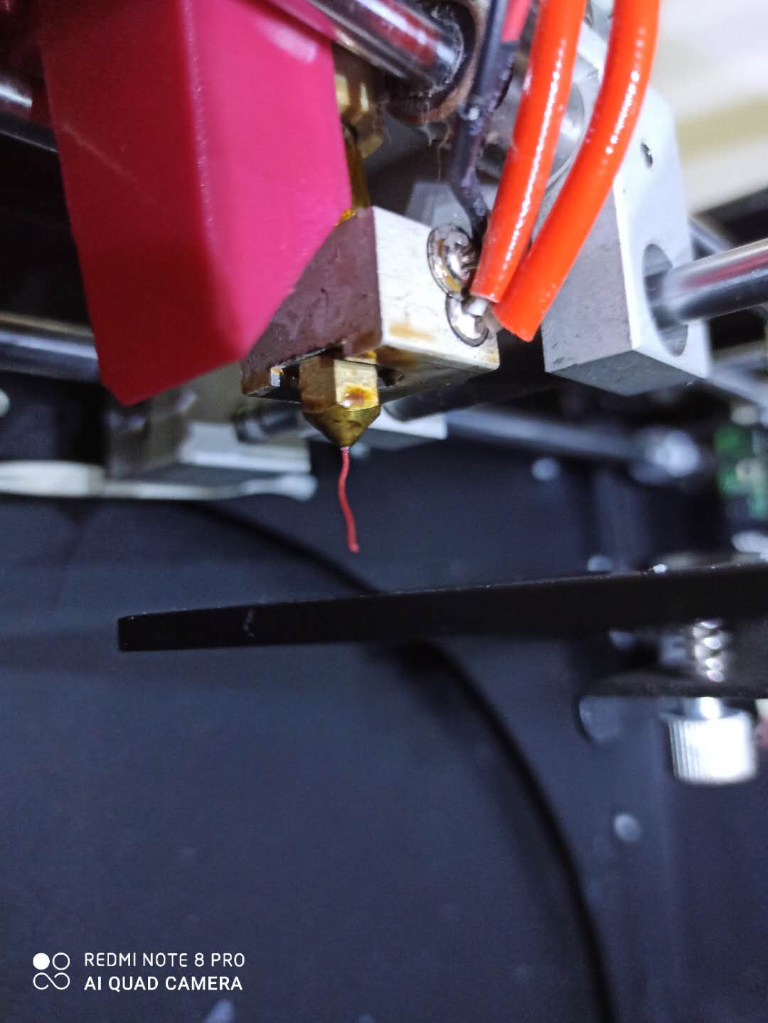

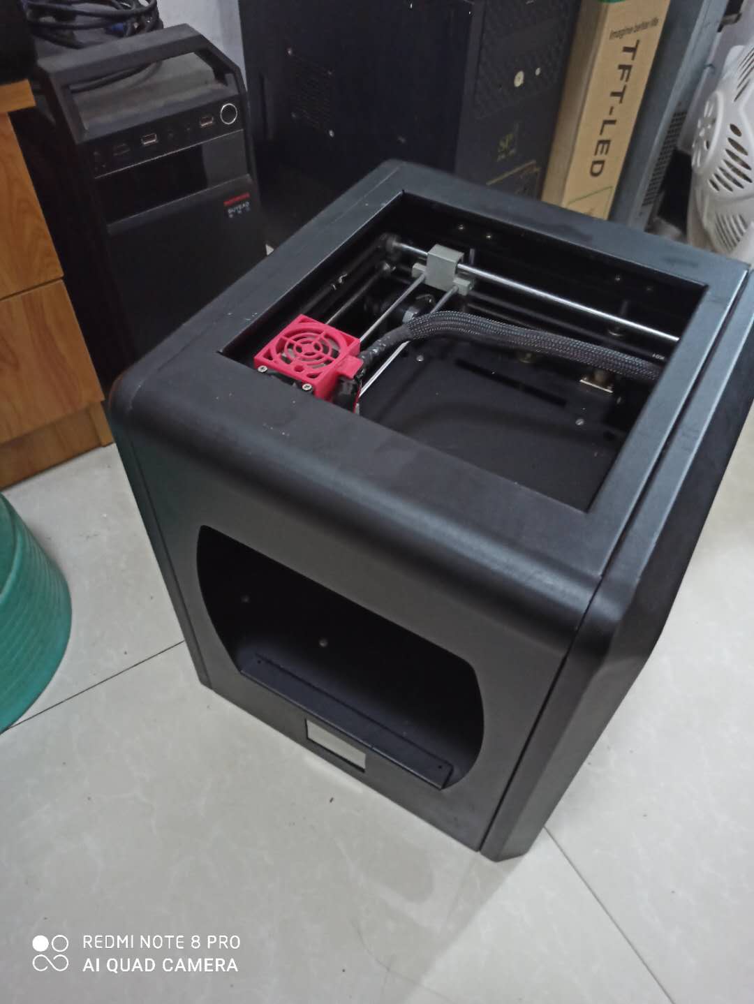

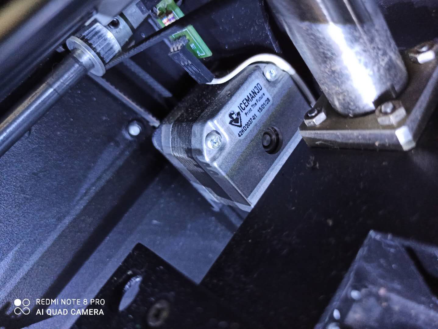

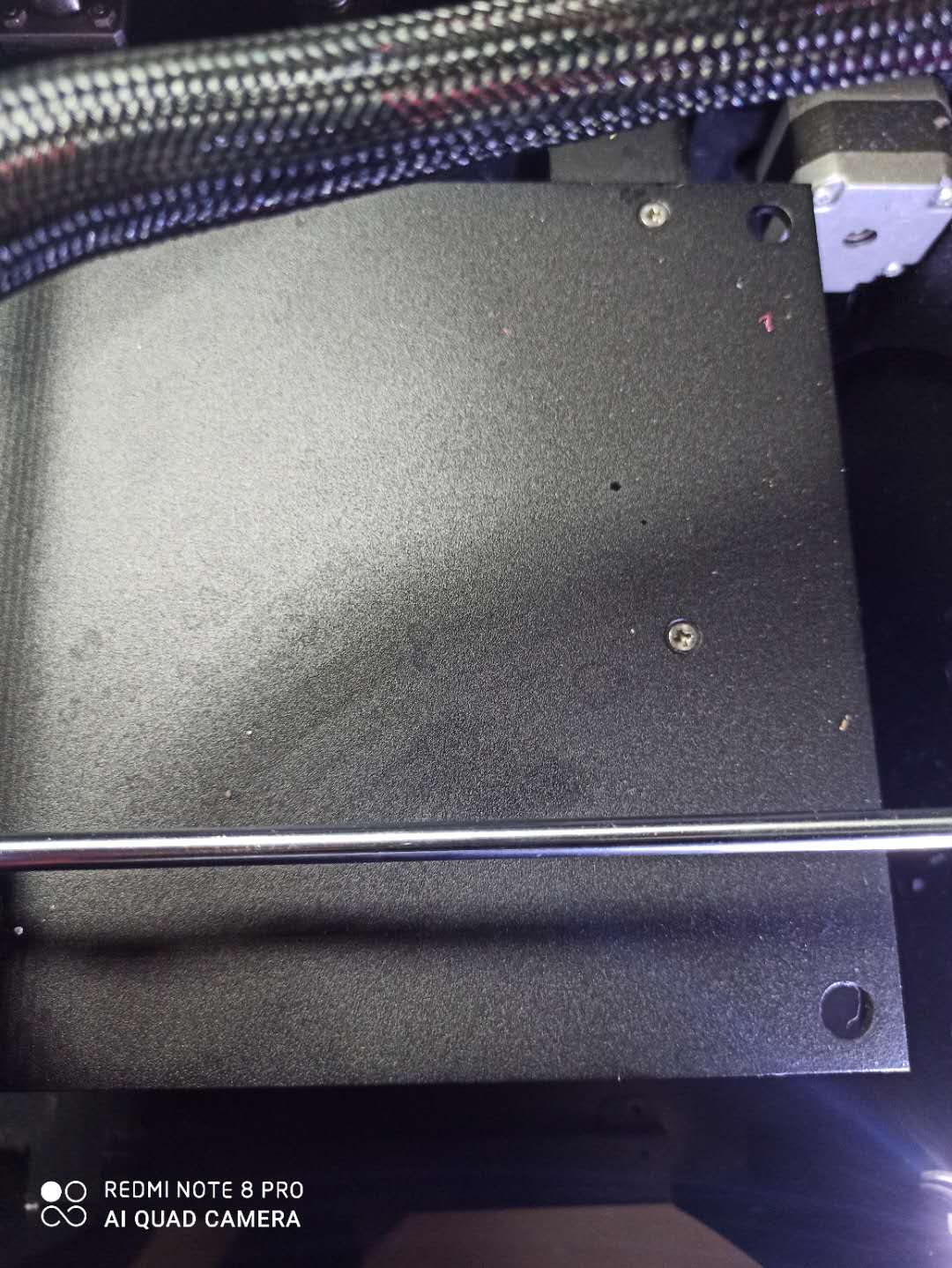

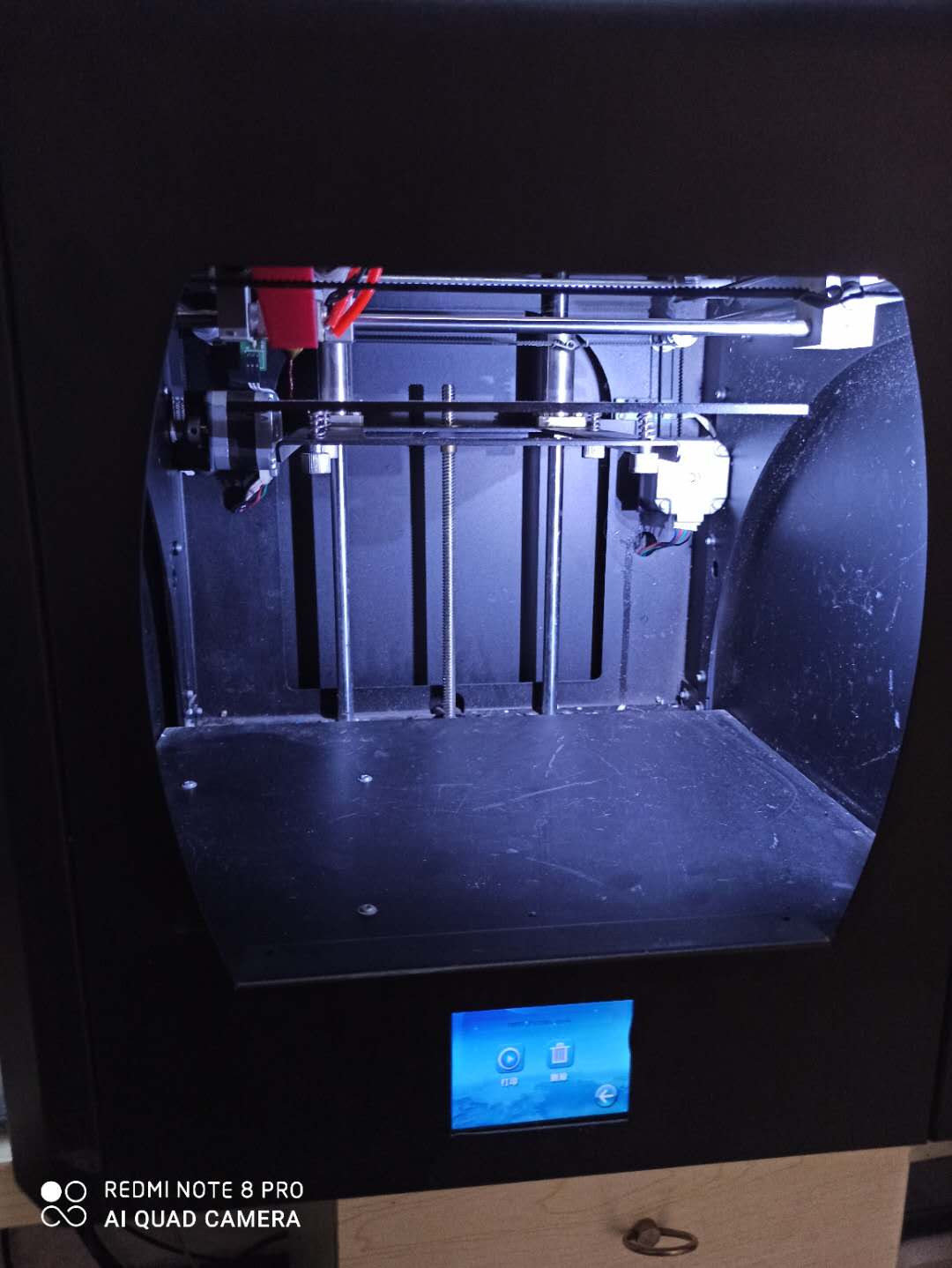

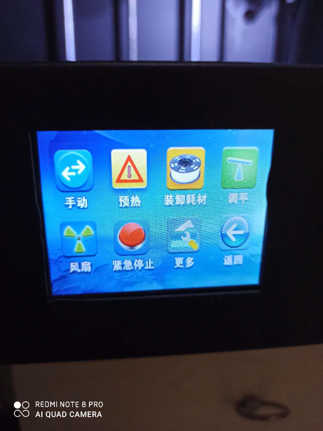

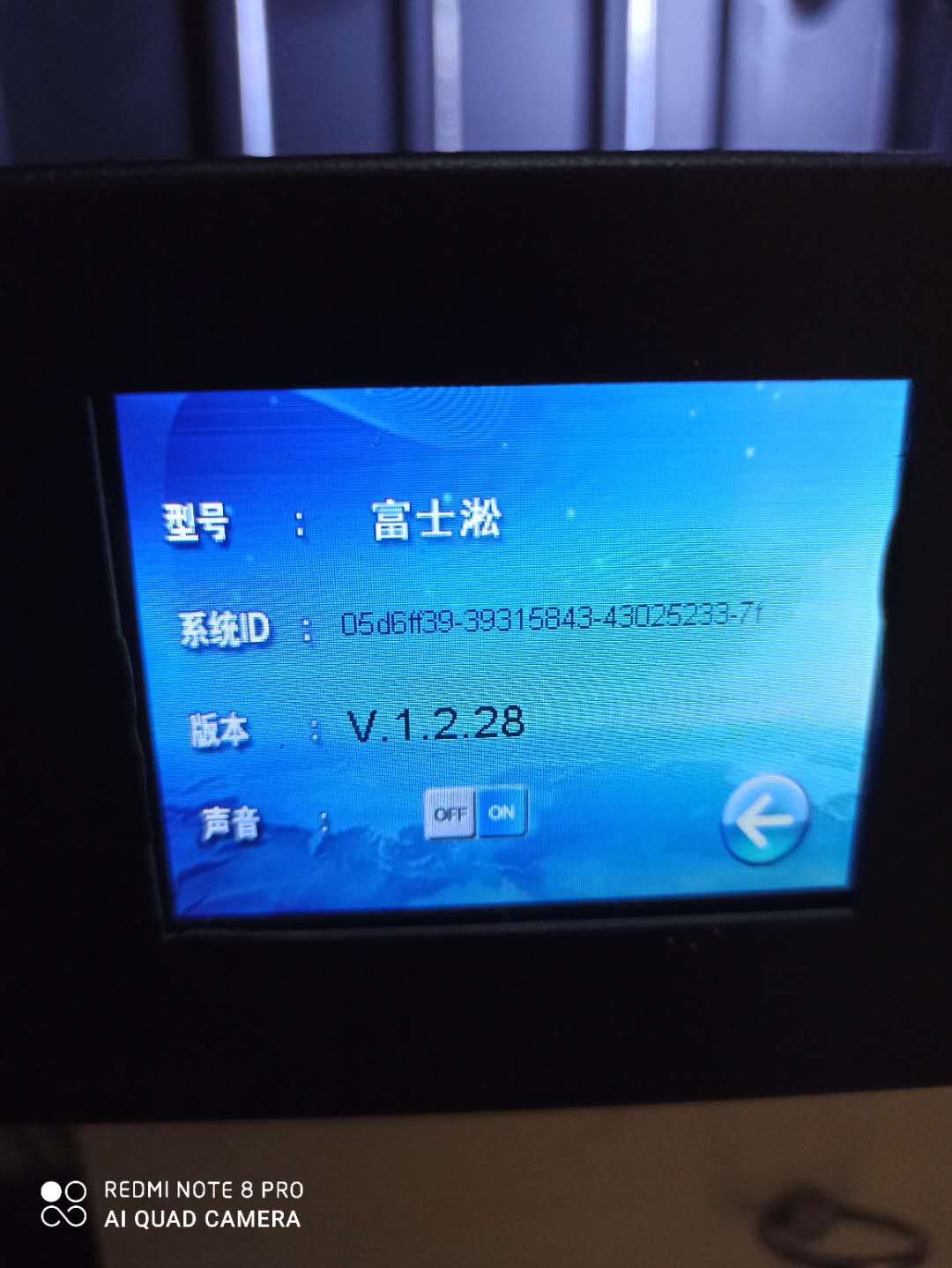

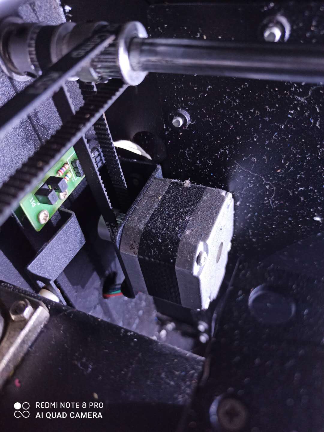

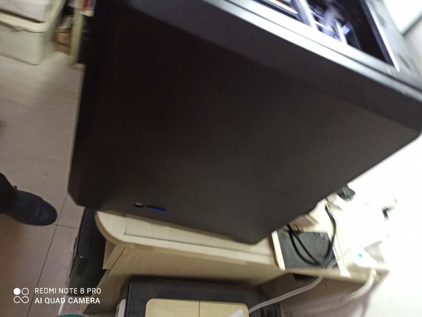

#38 DIY/综合/Arduino/写字机/3D打印机/智能小车/平衡车/四轴飞行/MQTT/物联网 » 闲鱼同时淘了一台3D打印机不知道怎么用大神指点一下。 » 2020-07-30 22:17:47
xk100
回复: 5
这周在闲鱼上同城500淘了一台3D打印机,看机器信息是富士淞的。卖家说不管技术支持,除了机器什么也没有给,网上一查这家公司关门好多年了。
现在情况是:
1、拿到后简单研究了一下。发现打印头不发热,把线拆开后发现在线断了,接上后。预热可以发热。
2、手动模式里面:XYZ轴能自由移动,
3、上面的线的有点阻碍移动,但是问题不大这个应该不是问题。后面换线。
4、挤出头手动操作有动作。
从目前的情况来看感觉应该没有翻车吧。
第一次玩无从下手。玩过的兄弟麻烦指点一下。
1、这货打印用什么耗材,马云家卖了卷PLA-F不知道可否?
2、这货是直接就可以在这板上打嘛。要不要加什么垫片什么的。会不会粘着弄不下来?
3、这机器没有架子,也没有看到挂耗材的地方。应该怎么弄。自己制作个挂起就可以了?
4、切片的时间软件有没有什么特别要设置的。卖家说的是UM结构,行程大于150MM。
5、这个USB联机用什么软件?
玩过的兄弟给带个路。
