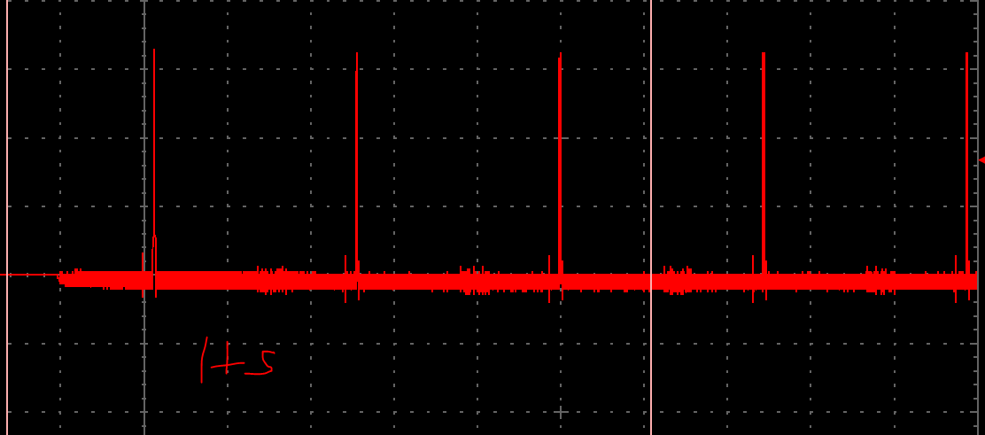

#7 Re: SigmaStar/SSD201/SSD202/SSD212 » 请教SSD20x的屏接口如何正确设置极性呢 » 2023-10-26 23:58:20
目前找不到调整VS/HS极性的寄存器(目前可以仅查到htotal/vtotal/vsync start/vsync end的地址),有芯片手册的小伙伴是否可以帮忙查看一下呢,谢谢

更新状态:
Sstar System Tool运行之前,先在shell运行11111,然后关掉终端,可以读取到稳定的寄存器值,另外也可以在机器上运行riu_r读取,但是极性还是无法调整。
通过寄存器修改展频寄存器,然后打印看到mi_panel0显示的值并不跟着变化,修改H_Total寄存器,mi_panel0的值也不会跟之变化,说明这个驱动并不是实施从寄存器当中读取的,而是drvier里面保存的值:
/config # cat /proc/mi_modules/mi_panel/mi_panel0

#10 SigmaStar/SSD201/SSD202/SSD212 » 请教SSD20x的屏接口如何正确设置极性呢 » 2023-10-25 22:54:28
fogwizard
回复: 6
使用SSD201连接RGB的屏,检查发现VS/HS信号反向了,屏幕要求HS/VS是低有效,然后抓上来的波形如下图:
修改配置配置文件的如下内容:
// For TTL Only
0, //MS_U8 m_ucPanelDCLKDelay; ///< PANEL_DCLK_DELAY
0, //MS_U8 m_bPanelInvDCLK :1; ///< MOD_4A[4], PANEL_INV_DCLK
0, //MS_U8 m_bPanelInvDE :1; ///< MOD_4A[2], PANEL_INV_DE
1, //MS_U8 m_bPanelInvHSync :1; ///< MOD_4A[12], PANEL_INV_HSYNC
1, //MS_U8 m_bPanelInvVSync :1; ///< MOD_4A[3], PANEL_INV_VSYNC
修改后,通过cat mi_panel0节点可以看到打印的InvHSync/InvVSync指有变化,然而实际测量信号还是高有效
设置成1:1:

DClk FrameRate INV_DCLK INV_DE InvHSync InvVSync
21 0 0 0 0 0
SSC_Enable SSC_Step SSC_Span TI_BIT Format chnswap
enable 25 192 8BIT 8BIT (0,1,2,3,4)
#11 Re: SigmaStar/SSD201/SSD202/SSD212 » SSD201和SSD202可以容易买到邮票孔核心板,但是SSD212没有 » 2023-07-20 00:59:32

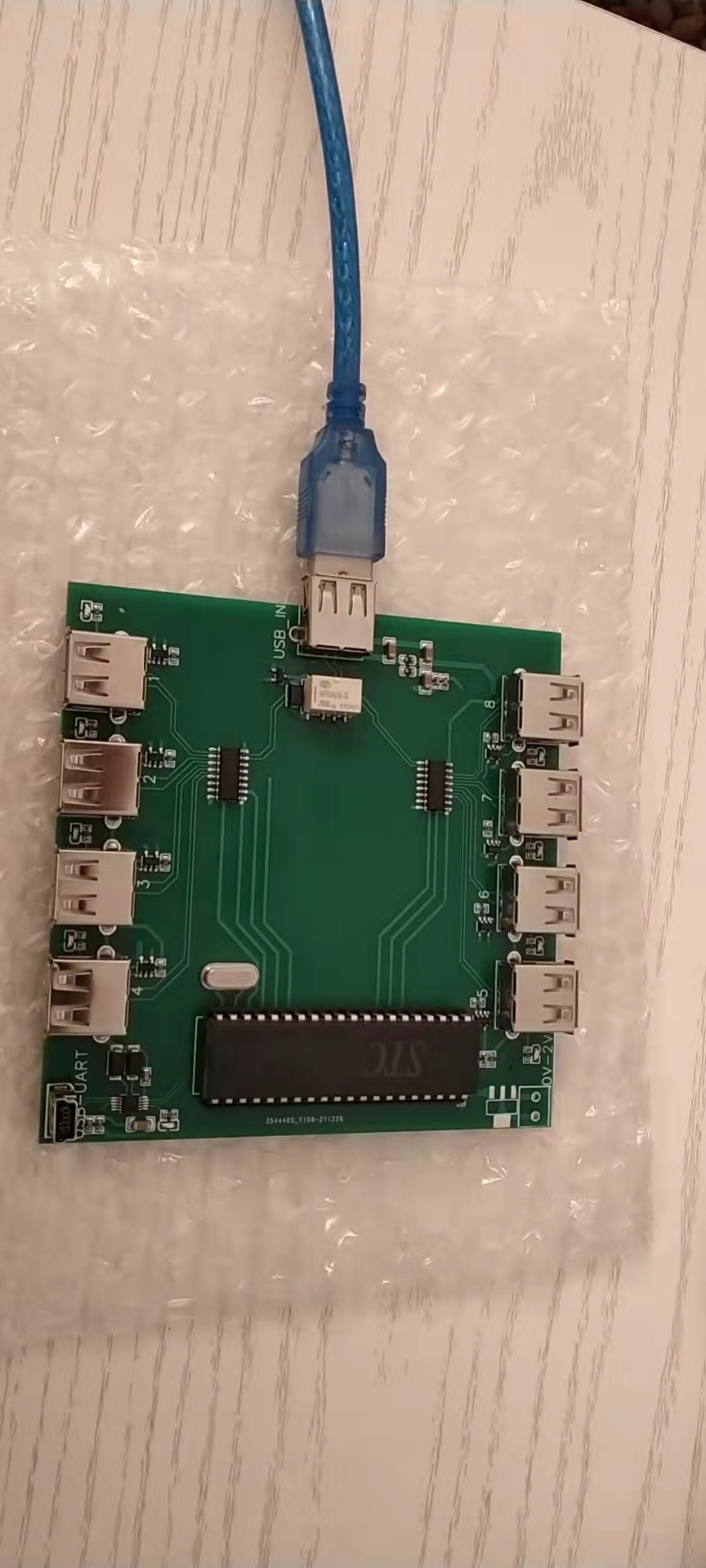

#13 Re: 8051/STC8/AT89C51/N76E003 » 开源一个USB切换器 » 2022-01-05 08:20:53
板子已经出来,如下图所示:
目前下程序进去已经可以控制,记录目前已知问题:
1.usb线未作等长差分。
2.继电器的5v网络未连接到IVI_5V
程序还未完成,后续上传
#14 Re: 8051/STC8/AT89C51/N76E003 » 开源一个USB切换器 » 2022-01-05 08:14:36
mengxp wrote:
这不差分,没等长,没法high speed吧
感谢指出问题,下版完善差分和等长。

fogwizard
回复: 8
在实际的工作生活中,经常有类似需求:
(1)只有一个USB设备,但是需要连接多台电脑。
(2)一台嵌入式设备,需要连接多个USB设备做测试
常规解决方法是人工拔插USB接口,一直都是这么做的
直到最近忍无可忍无需在忍,做了一个USB的切换开关,
期望彻底解决问题。
原理图PCB如附件,目前已经制版贴片,程序还没开始调试,
待验证okay再上传,谢谢
PCB_usb-host-switch-v1_2021-12-25.zip
Schematic_usb-host-switch_2021-12-26.pdf
