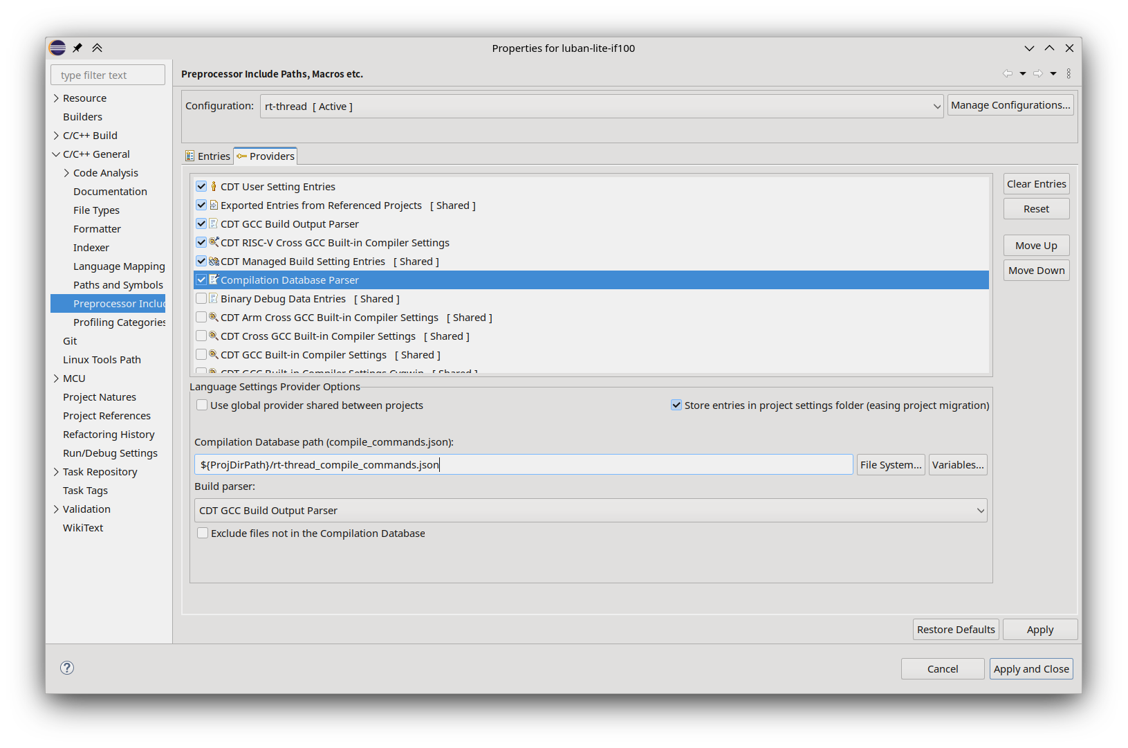

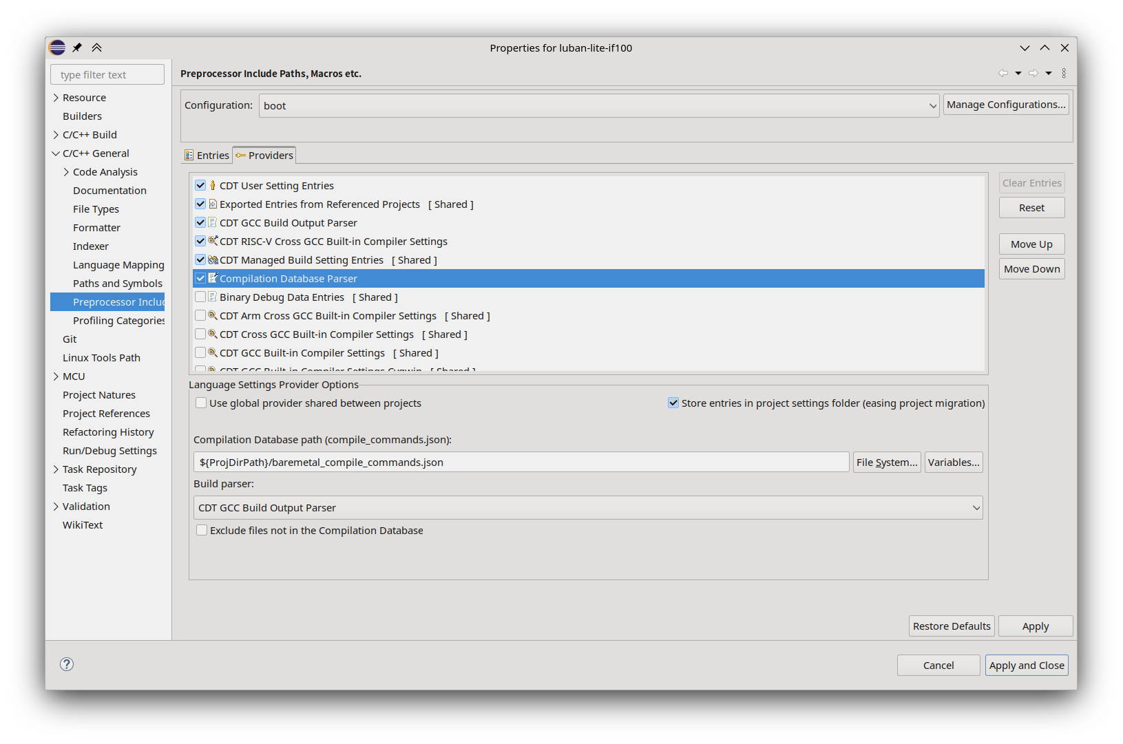

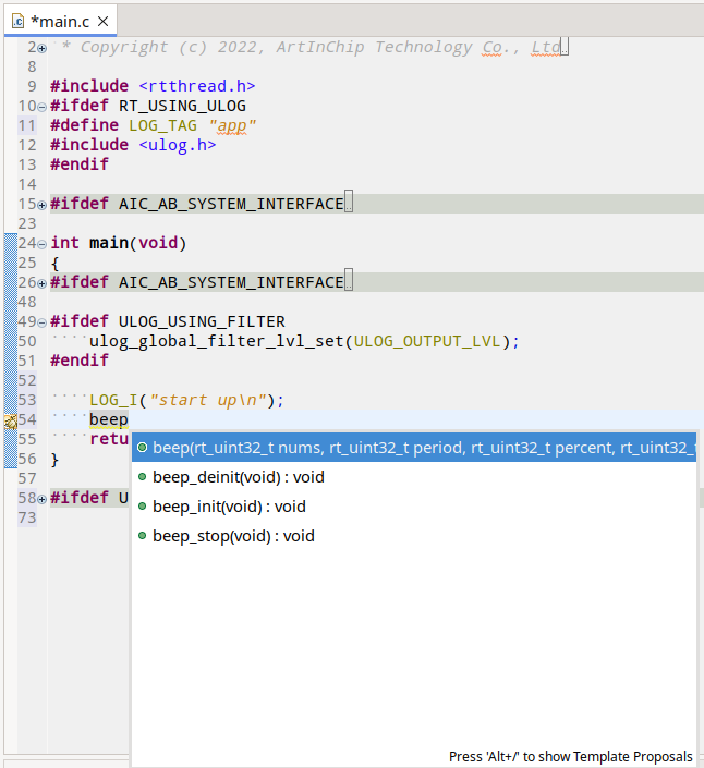

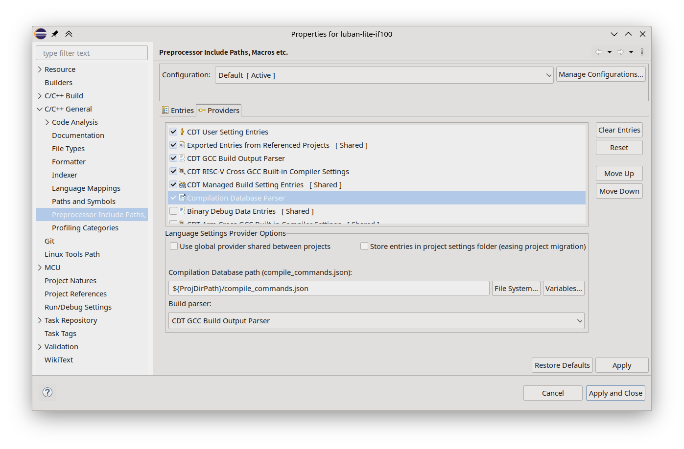

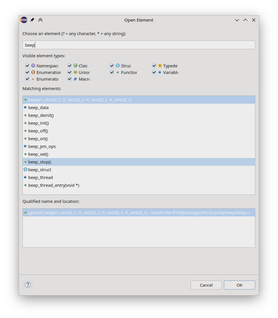

#1 Re: 工业芯 匠芯创 » lubanlite代码提示 » 2026-06-07 10:46:40
scons本身就可以生成compile_commands.json,参见这里:
https://whycan.com/t_10802.html#p100300

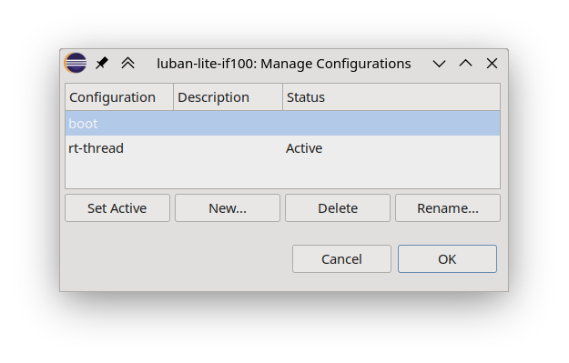

#10 Re: 工业芯 匠芯创 » D12X 的Luban-lite在VS code下默认是RT-Thread怎么切换到RTOS呢? » 2025-12-26 18:18:20
rt device都是基于hal实现的,什么叫不完整?是有些驱动要在RTOS里才好实现。
你用STM32这类单片机搞UI,那些UI资源大小都是数MB大小,如果指望UI有个小改动就去烧录芯片,用SWD去烧录一样不好整。
#11 Re: 工业芯 匠芯创 » D12X 的Luban-lite在VS code下默认是RT-Thread怎么切换到RTOS呢? » 2025-12-25 13:33:27
Luban-lite的驱动层级从低到高依次是:hal->drv->rt device,drv驱动是调用hal实现rt device。
不喜欢RTOS可以直接使用低层驱动hal,也可以混合使用rt device和hal,一些复杂的驱动还是用rt device方便些。
D13x、D12x这类芯片主要用于HMI场景,即主要用来跑UI。UI开发调试最便捷方式的是开发时在PC模拟环境调试,调试得差不多了再烧录到板子。

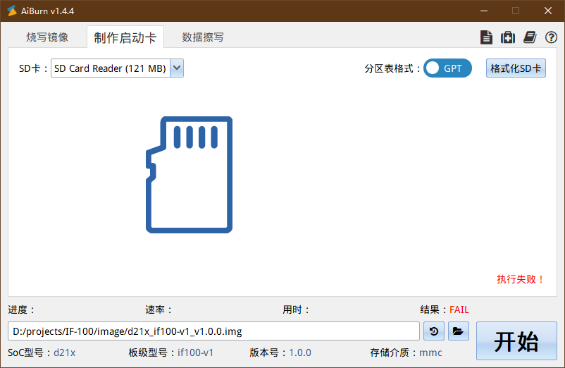

gemrisk wrote:
@海石生风
制作启动卡,要确认用的是MMC存储介质的固件
AiBurn上不是已经显示固件的存储介质是MMC了么?这个还不算?

#171 工业芯 匠芯创 » AiBurn制作SD启动卡失败!什么原因? » 2024-09-01 17:01:48
海石生风
回复: 3
以管理员身份启动AiBurn,点击“格式化SD卡”操作成功,但点击“开始”后显示失败。尝试多次也一样,1.4.3版也一样。
日志如下:
[debug] Start make bringup SDcard ...
[debug] Progress range: 0 ~  6821888
[debug] Make bringup SDcard 2 from "D:/projects/IF-100/image/d21x_if100-v1_v1.0.0.img"
[error] Failed to get partList

又有新发现,scons本身就可以生成compile_commands.json文件。按下述diff修改SDK根目录上的SConstruct文件:
diff --git a/SConstruct b/SConstruct
index 9750ab30..a51b0846 100644
--- a/SConstruct
+++ b/SConstruct
@@ -102,6 +102,11 @@ env['ASCOM'] = env['ASPPCOM']
# signature database
env.SConsignFile(PRJ_OUT_DIR + ".sconsign.dblite")
+# compilation database
+env.Tool('compilation_db')
+compilation_db_file_name = PRJ_KERNEL + '_compile_commands.json'
+env.CompilationDatabase(compilation_db_file_name)
Export('RTT_ROOT')
Export('rtconfig')
  • 编译boot时会生成baremetal_compile_commands.json
  • 编译rt-thread时会生成rt-thread_compile_commands.json
那么搞两个项目Configuration分别叫boot和rt-thread分别各自使用上面的json db文件就可以灵活地对boot和rtos码字时进行完满的代码补全和阅读跳转了。

更正一下,eclipse也可以使用上面所说的compile_commands.json文件,这其实是一个"Compilation Database"文件。配置方法如下图:
配置好了之后eclipse就能正确识别工程配置,并提供流畅的代码补全功能。
个人还是觉得eclispe比vs code好用点,目前vs code的git插件比eclipse的差太多了。
配置后展示
#197 Re: 工业芯 匠芯创 » AWTK UI在D21x RTOS SDK平台上性能非常差,平移动画非常卡!什么原因? » 2024-07-31 22:30:10

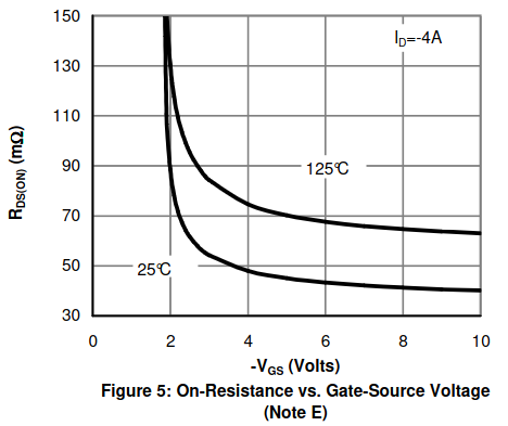

20kΩ电阻和100nF电容的RC常数是2毫秒,且导通阻抗RDS在VGS(th)附近的变化是剧烈的,这对导通积热的影响可以忽略吧。
驱动容性负载导通时的瞬时电流超过最大漏极电流,这个风险是否可以忽略?
#199 Re: DIY/综合/Arduino/写字机/3D打印机/智能小车/平衡车/四轴飞行/MQTT/物联网 » 单片机IO如何控制24V正输出? » 2024-07-28 15:23:58
xuqm wrote:
@海石生风
开关时间变长,电压电流重叠区域变大,开通损耗变大,大到超过EAS,MOS会损坏,还有,有时候只考虑开通那一段忘了考虑关断那一段,那个是靠电阻上拉,如果阻值比较大,电容大了关断会很慢
假设这个说法成立的话,那么如果VGS一直等于或稍大于VGS(th),是不是也会损坏MOS?
