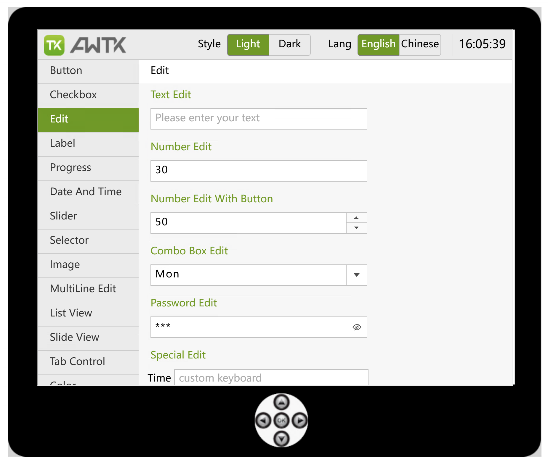

#16 Re: 计算机图形/GUI/RTOS/FileSystem/OpenGL/DirectX/SDL2 » AWTK-WEB更新 » 2024-11-11 09:19:36
lixianjing wrote:
  • 优化编译脚本,加快编译速度。
  • 优化代码生成,大幅减小wasm文件体积。
  • 增加模拟器外壳。
/files/members/1617/ui_20241110-1940.png
AWTK支持越来越丰富了。

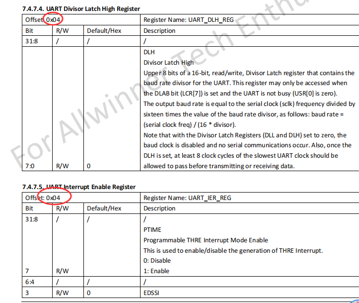

#36 Re: 全志 SOC » 请问F1C100S串口中有两个寄存器偏移地址都是一样的,芯片是怎么识别的? » 2024-01-25 18:54:48
这个地址是分时使用的。
配置DLAB前,和配置之后,访问的寄存器不一样。

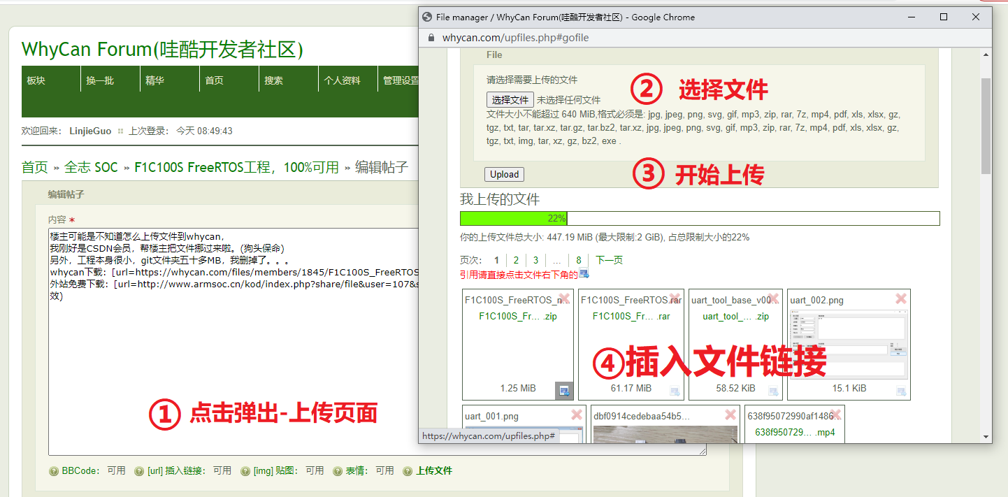

#70 Re: 全志 SOC » F1C100S FreeRTOS工程,100%可用 » 2022-12-15 11:49:26
在whycan上传文件也是比较容易的,我截了个图,大哥可以看一看。
#71 Re: 全志 SOC » F1C100S FreeRTOS工程,100%可用 » 2022-12-15 11:33:47
楼主可能是不知道怎么上传文件到whycan,
我刚好是CSDN会员,帮楼主把文件挪过来啦。(狗头保命)
另外,工程本身很小,git文件夹五十多MB,我删掉了。。。
whycan下载:F1C100S_FreeRTOS_no_git.zip
外站免费下载:F1C100S_FreeRTOS_no_git.rar(可能会失效)

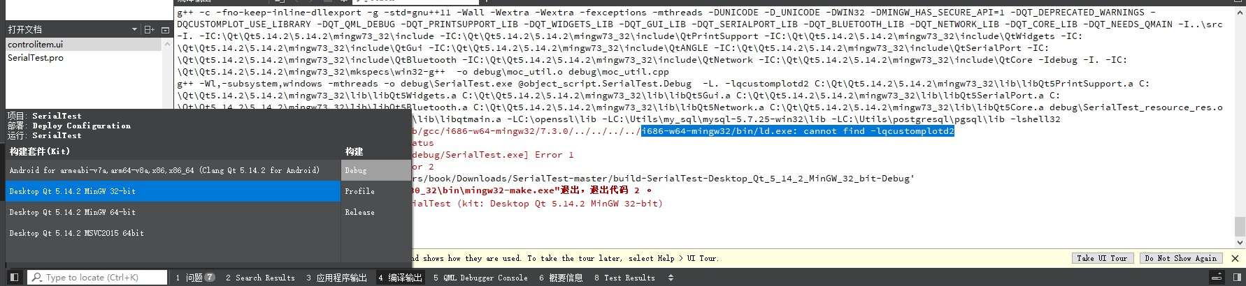

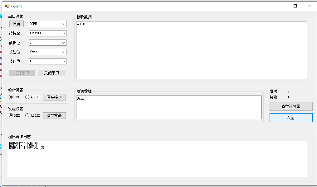

3、测试
工程跑起来后,插入CH340G,将TX RX短接,
(1)设置为ascii模式,收发一切正常。
(2)设置为HEX模式,发送0x01、0x02 、0x99等不带字母的十六进制数,正常。
但是发送0xA0,这样带字母的十六进制数,就会出现以下情况。
(为了调试方便,我加入了日志打印区。在发生接收事件时,做2件事情,①在接收区显示收到的数据,②在日志区显示收到了多长的数据)
[1]第一次发送0xA0,触发了接收事件,①显示区没有任何显示;②数据长度是0

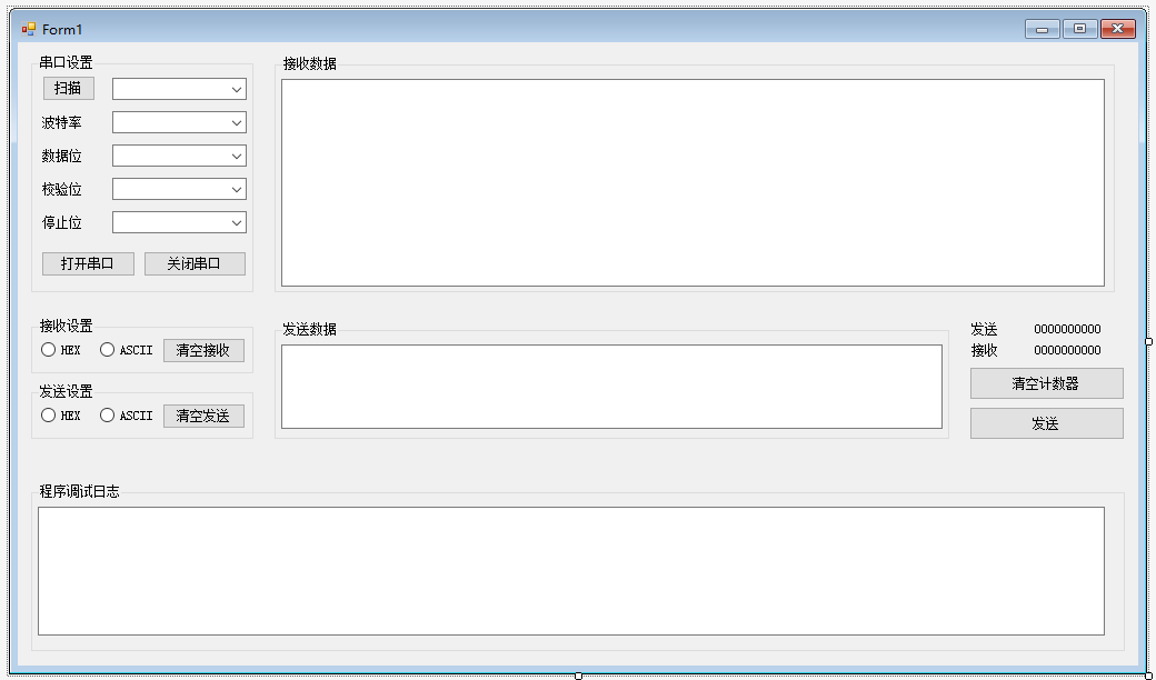

[2]第二次发送0xA0,触发了接收事件,①显示区显示了2个A0;②数据长度是1
结果是,数据长度对不上。。。请问有没有大神懂这是什么原因呢?
附上工程:uart_tool_base_v001_20221128.zip
外链免费下载:uart_tool_base_v001_20221128.zip
#78 Qt/MSVC/MINGW/C++/MFC/GTK+/Delphi/BCB » 尝试使用C#开发一款串口调试工具 » 2022-11-28 13:35:58
LinjieGuo
回复: 4
嵌入式产品一般出场前要经过参数设定、参数校准、终端号设置等操作,单片机上面没有太多的设置接口,一般而言,只有一个串口可以使用,我尝试使用VS2019+WinForm,C#开发开发一款串口调试工具,用于配置产品的参数。
1、建立好工厂后,布局,给控件命名
2、编写代码
2.1 实现端口号扫描

#79 Re: 全志 SOC » SWMS4S LCD RGB565驱动 » 2022-11-04 11:07:45
分类搞错了,要放到华芯微特区。
#81 Re: DIY/综合/Arduino/写字机/3D打印机/智能小车/平衡车/四轴飞行/MQTT/物联网 » 【开源】串口/蓝牙/网络多合一调试助手,支持绘图,可在Android, Windows, Linux上运行 » 2022-11-03 09:00:57
wh201906 wrote:
你需要先下载qcustomplot.cpp,然后放到src文件夹下,这样就能编译了
项目的README里面有介绍如何编译,可以照着做
好的好的,非常感谢wh201906。
还有个问题想要请教一下,我使用您推荐使用的软件方案。
然后我把CH340的TX接到RX来测试软件发现了通讯bug,
(比方说我想发送A1,传过去就变成了01,发B1,传过去就变成了11),
请问您知道是什么原因导致的吗?
#83 Re: 司徒开源 » 开源精神值得敬佩,但是你司徒公开po 解FC3000的加密芯片就是可耻,做技术要有底线 » 2022-10-28 20:20:10

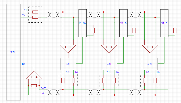

#94 Re: DIY/综合/Arduino/写字机/3D打印机/智能小车/平衡车/四轴飞行/MQTT/物联网 » 众人拾柴-魔改SPI为一主多从高速总线【迪卡总线】 » 2022-07-20 08:26:23
迪卡 wrote:
/files/members/1228/bf17a44ca6a9711dd2e93423cb844b6.png
这个电路是我比较倾向的。
在上电时,MUX都会打到终端电阻位置,
这样只有离CPU单元最近的模块能被访问到,就可以依次进行地址赋值。
我感觉原理是没有问题了,但往往这种自定义的设计,会因为开发时间久,测试不方便,成本不够低,不好落地。

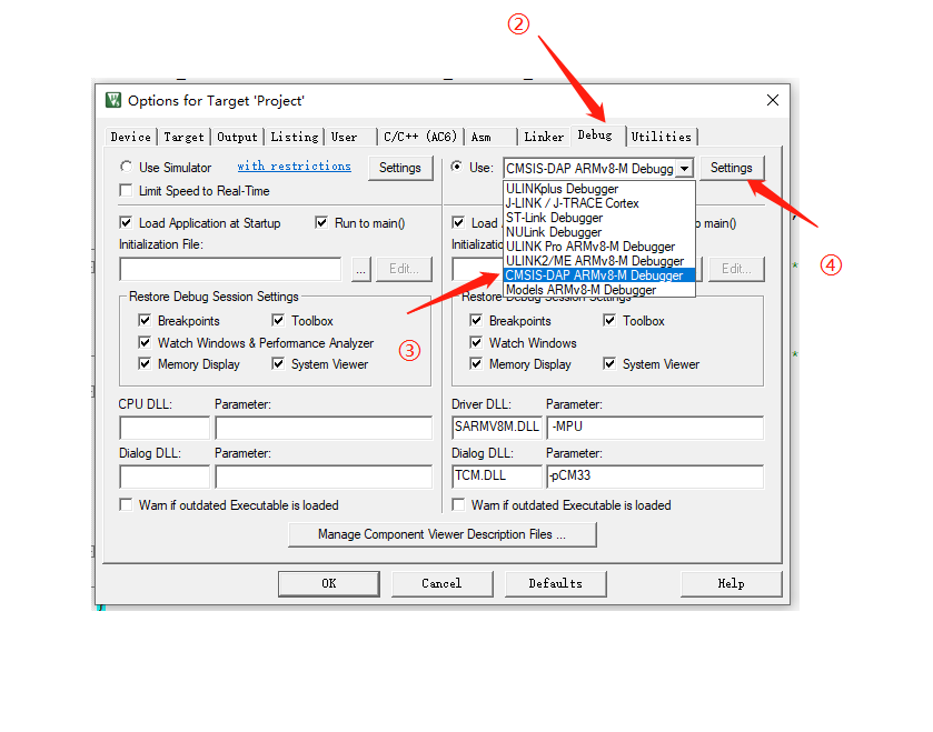

#100 Re: 上海航芯 » 收到晕哥发来的ACM32F403RET7,感谢晕哥! » 2022-06-22 09:22:19
2、安装型号支持包,然后找到一个UART例程,打开!

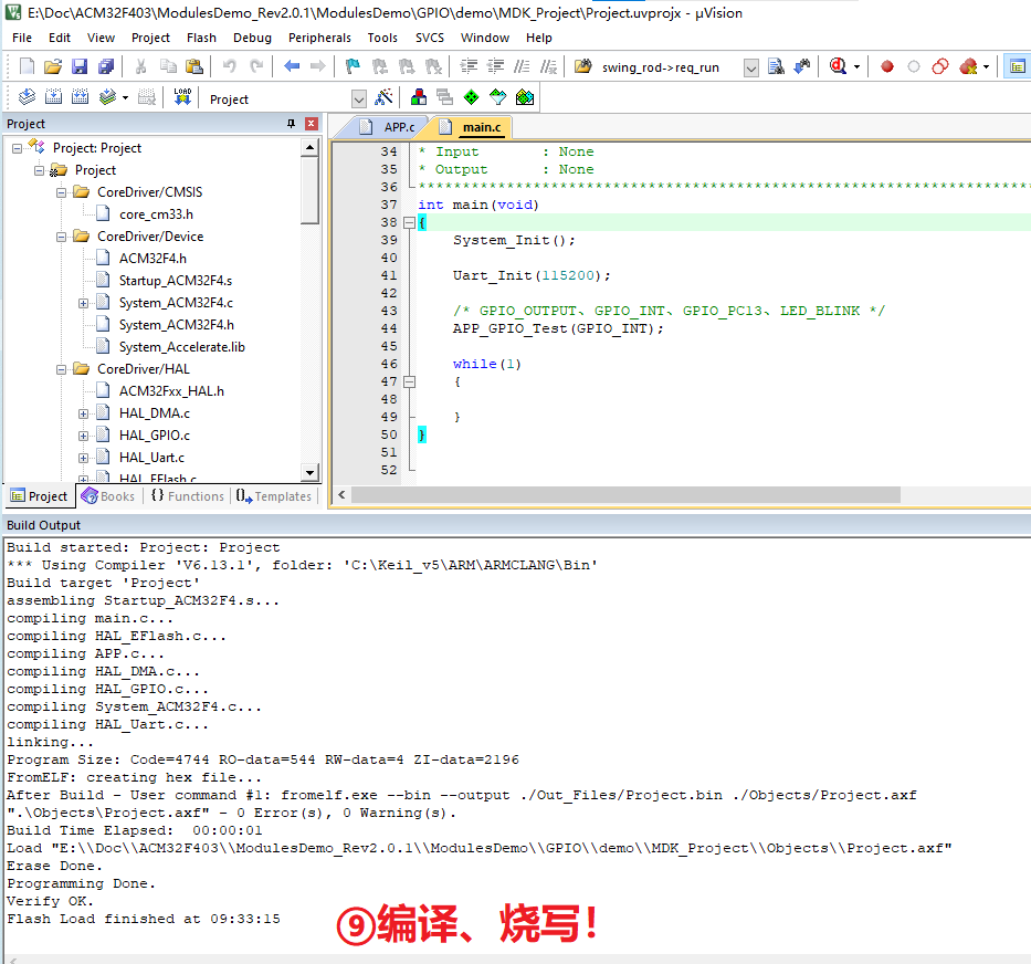

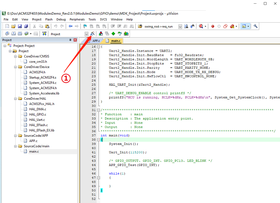

(1)安装支持包,直接打开文件,下一步...即可

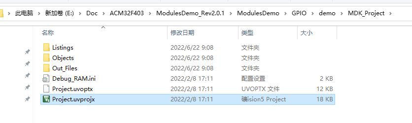

(2)找一个GPIO工程,因为我们看到更新时间,

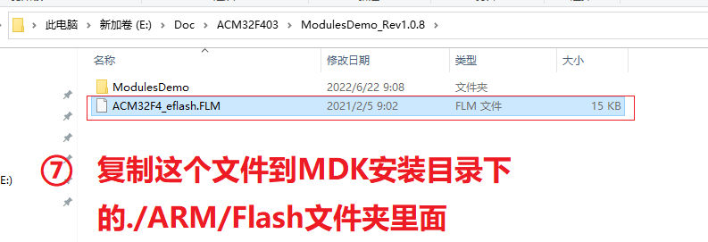

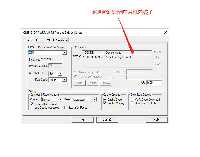

Core_ModulesDemo_Rev2.0.1| rar | 2022-03-10

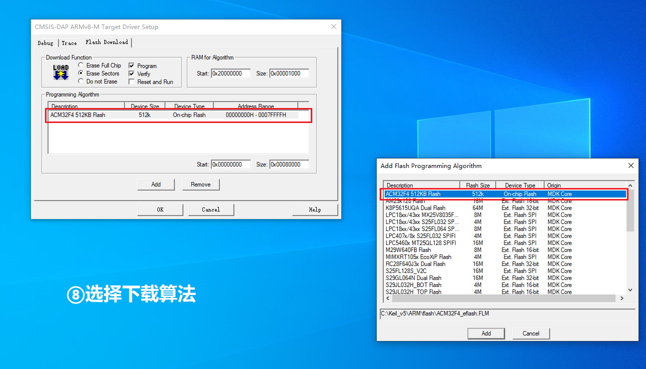

这个较新,从里面找GPIO相关工程。
(3)配置DAP-Link,编译工程,烧写
#101 Re: 上海航芯 » 收到晕哥发来的ACM32F403RET7,感谢晕哥! » 2022-06-22 09:04:22
我的电脑环境情况:
(1)MDK529+coretex-M
(2)有WCH-Link驱动(也是一款DAP-Link)

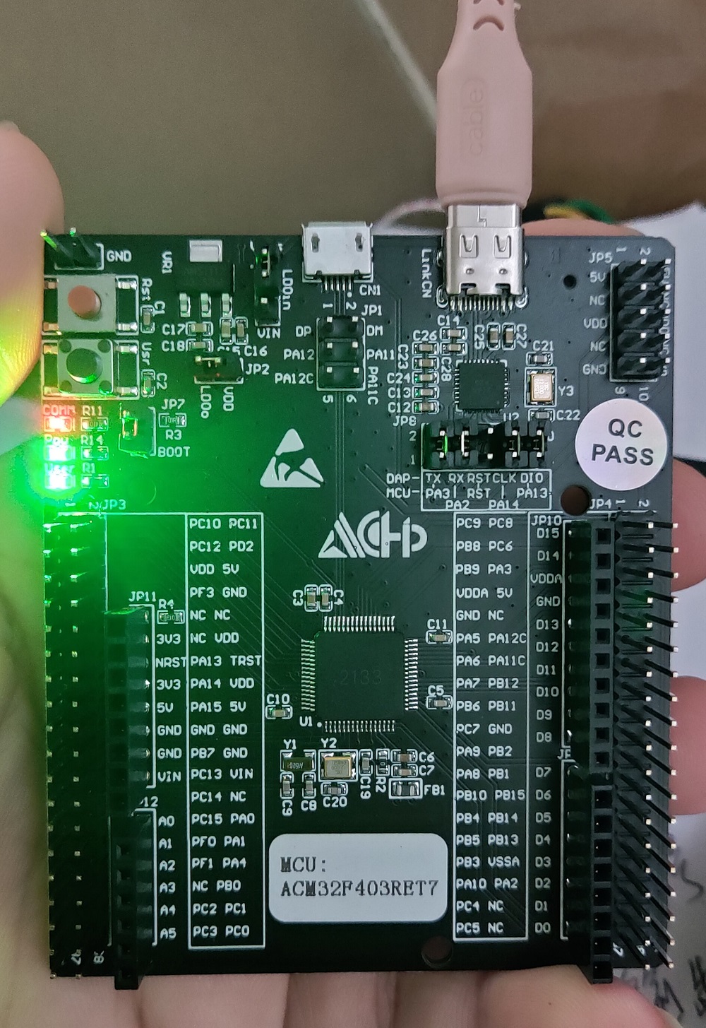

#102 上海航芯 » 收到晕哥发来的ACM32F403RET7,感谢晕哥! » 2022-06-22 08:51:29
LinjieGuo
回复: 9
本来想使用ACM32F030xxxx/ACM32F070xxxx,然而晕哥手上只有ACM32F403RET7开发板,这款开发板所使用的主控芯片是ACM32F403RET7,资源非常丰富!不过此处就不细说了,详细内容参考帖子:
上海航芯 ACM32F403RET7 开发板, 促销价 18.8元
开发板贴图
从图上可以看到,资源不多,但是作为一个最小系统板,板载了DAP-Link,已经是非常友好。
#103 Re: 上海航芯 » 上海航芯技术文章合集,开源送三片芯片(包邮) » 2022-06-21 09:37:52

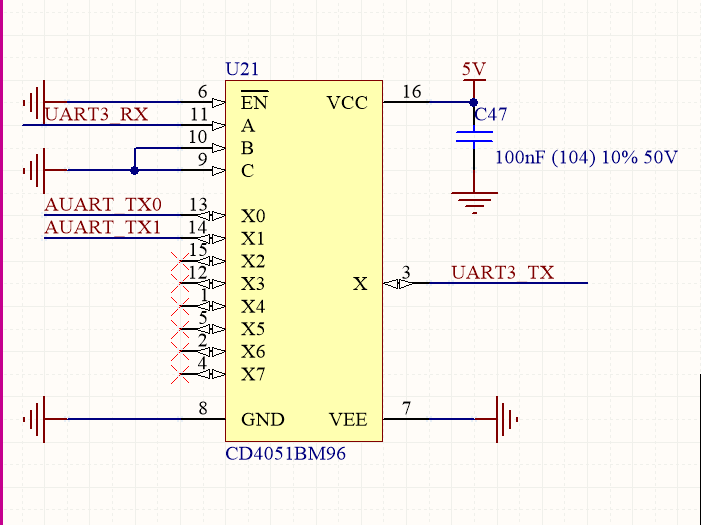

加一片4051芯片用于SPI片选就可以了。
比方说我这个串口发送,因为我有2个串口音频芯片,并且用不上串口接收功能。
通过UART3_RX引脚进行片选,可以控UART3_TX接通AUART_TX0或者AUART_TX1。
同理,你也可以让SPI MOSI进行多路选一避免干扰,加一个引脚进行片选就好了。

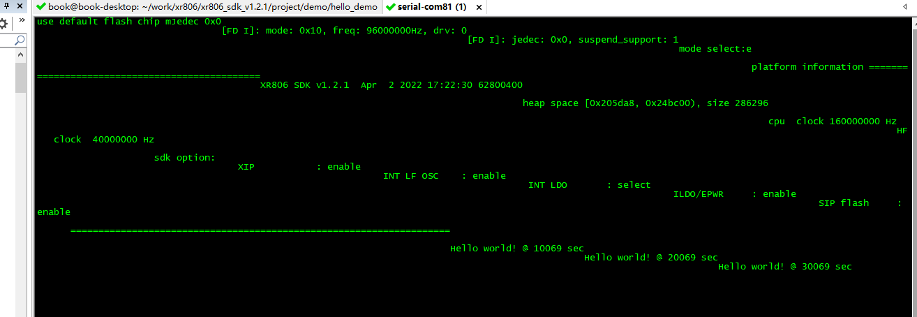

换了个软件,打印显示看起来正常了
#111 Re: 全志 SOC » [XR806]XR806 FreeRTOS_BSP编译 » 2022-04-10 22:30:27

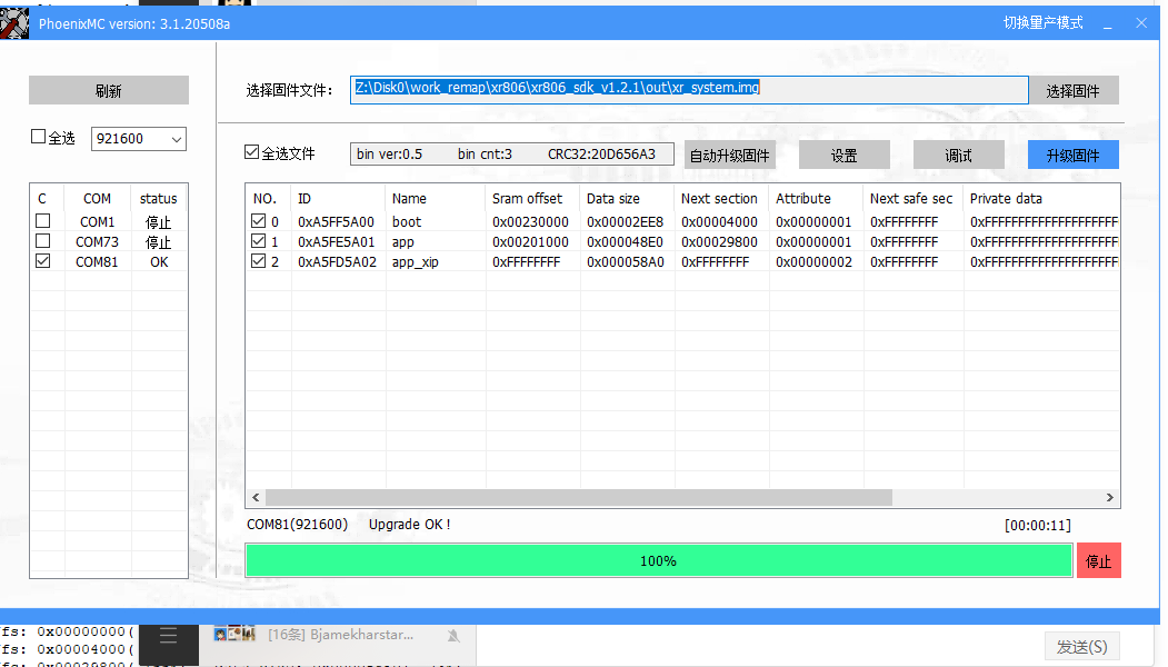

6、烧写程序到开发板
参考链接:跳转到全志在线帖子
(1)生成烧写镜像
上述make只是生成了bin文件,我们需要进一步生成烧写镜像,才可以顺利下载。
make image
Flash Layout:
sec bin 0 boot_40M.bin      :   flash_offs: 0x00000000(   0K)   data_size: 0x00002F28(  12K)
sec bin 1 app.bin           :   flash_offs: 0x00004000(  16K)   data_size: 0x00004920(  19K)
sec bin 2 app_xip.bin       :   flash_offs: 0x00029800( 166K)   data_size: 0x000058E0(  23K)
generate image: xr_system.img
cp -t ../../../../out/ ../image/"xr806"/*.bin ../image/"xr806"/xr_system.img *.map
book@book-desktop:~/work/xr806/xr806_sdk_v1.2.1/project/demo/hello_demo/gcc$

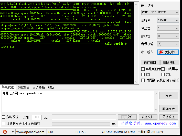

(2)获取工具
工具存放在bsp包./tools目录里,程序文件为phoenixMC.exe。
(3)烧写镜像
如下图所示
(4)查看打印
如下图所示
看起来,helloworld字样已经出来了,说明编译环境基本上已经搭建好了。

如果获取失败,直接whycan下载(可能需要积分)
-->freeRTOS bsp
xr806_sdk_v1.2.1.tgz
-->gcc工具链
gcc-arm-none-eabi-8-2019-q3-update-linux.tar.bz2
3、编译一个例程
(1)解压bsp
tar -xzvf xr806_sdk_v1.2.1.tgz
(2)选择一个例程进行编译
cd ~/work/xr806/xr806_sdk_v1.2.1/project/demo
ls
可以看到现在有一下几个例程
book@book-desktop:~/work/xr806/xr806_sdk_v1.2.1/project/demo$ ll
总用量 32
drwxrwxr-x  8 book book 4096 4月   2 16:50 ./
drwxrwxr-x 10 book book 4096 4月   2 16:50 ../
drwxrwxr-x  3 book book 4096 4月   2 17:26 at_demo/
drwxrwxr-x  4 book book 4096 4月   2 17:23 audio_demo/
drwxrwxr-x  8 book book 4096 4月   2 16:50 bluetooth/
drwxrwxr-x  3 book book 4096 4月   2 17:22 hello_demo/
drwxrwxr-x  4 book book 4096 4月   2 16:50 wlan_ble_demo/
drwxrwxr-x  3 book book 4096 4月   2 16:50 wlan_demo/
(3)选择hello_demo
cd hello_demo
(4)进入gcc目录,进行编译
cd gcc
make
结果,编译出错了,原因是我们没有安装交叉编译工具链。
/bin/sh: 1: /home/book/tools/gcc-arm-none-eabi-8-2019-q3-update/bin/arm-none-eabi-gcc: not found
../../../../project/project.mk:437: recipe for target 'hello_demo.elf' failed
make[1]: *** [hello_demo.elf] Error 127
make[1]: 离开目录“/home/book/work/xr806/xr806_sdk_v1.2.1/project/demo/hello_demo/gcc”
../../../../project/project.mk:426: recipe for target '__all' failed
make: *** [__all] Error 2
4、安装交叉编译工具链
(1)解压工具链
cd ~/work/xr806/
tar -xvf gcc-arm-none-eabi-8-2019-q3-update-linux.tar.bz2
(2)复制到项目例程指定的目录
根据上面的错误信息,我们可以知道交叉编译工具链,应该是存放在这个位置:
cd ~
mkdir tools
cd ~/work/xr806/
cp -r gcc-arm-none-eabi-8-2019-q3-update ~/tools/
5、回到例程目录,重新编译
cd ~/work/xr806/xr806_sdk_v1.2.1/project/demo/hello_demo/gcc/
make
编译结果,看起来像是成功了
~/tools/gcc-arm-none-eabi-8-2019-q3-update/bin/arm-none-eabi-objcopy -O binary -R .xip   hello_demo.elf hello_demo.bin
~/tools/gcc-arm-none-eabi-8-2019-q3-update/bin/arm-none-eabi-objcopy -O binary -j .xip hello_demo.elf hello_demo_xip.bin
~/tools/gcc-arm-none-eabi-8-2019-q3-update/bin/arm-none-eabi-size hello_demo.elf
   text    data     bss     dec     hex filename
  39768    1576    2248   43592    aa48 hello_demo.elf
我们得到了两个bin文件,一个elf文件
hello_demo.bin
hello_demo_xip.bin
hello_demo.elf
#113 Re: ST/STM8/STM8S/STM8L » 谁能拒绝在自己的项目中添加终端工具用于调试呢? » 2022-04-03 19:36:16

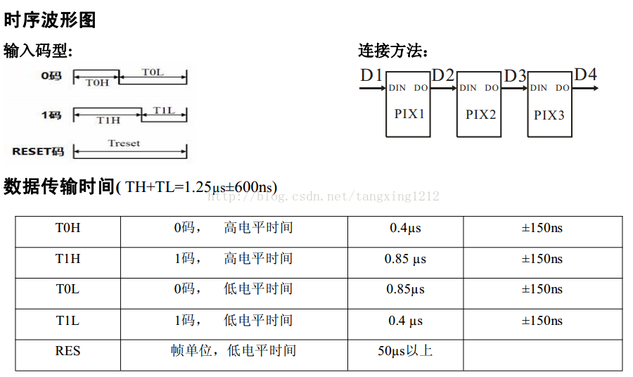

WS2812原理与实现
裁剪帖子的部分信息,可以看到,对于WS2812,其时序要求如下:
(1)T0H = T1L = 0.4us (±150ns,建立color表时,尽量不考虑误差范围,可作为芯片SPI时钟误差)
(2)T1H = T0L = 0.85us (±150ns,建立color表时,尽量不考虑误差范围,可作为芯片SPI时钟误差)
(3)与1楼的理论同理,得:
令SPI的一个时钟周期t = 0.05us,即SPI 的f = 20MHz。
T1H = T0L = 17个SPI数据
T0H = T1L = 8个SPI数据位
但是,芯片支持误差容忍(0.15us/150ns),
所以,可以尝试:
T1H = T0L = 16个SPI数据(少1个时钟节拍,0.05us/50ns)
#121 Re: DIY/综合/Arduino/写字机/3D打印机/智能小车/平衡车/四轴飞行/MQTT/物联网 » [记录]使用SPI驱动WS2811 » 2022-03-12 10:03:11

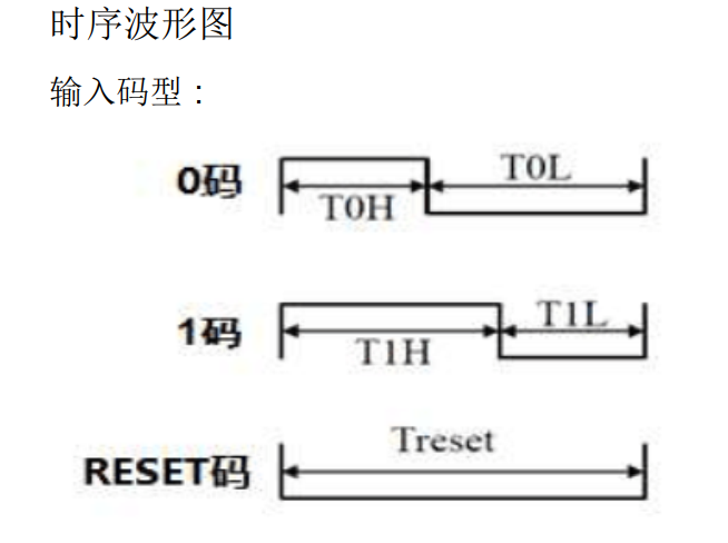

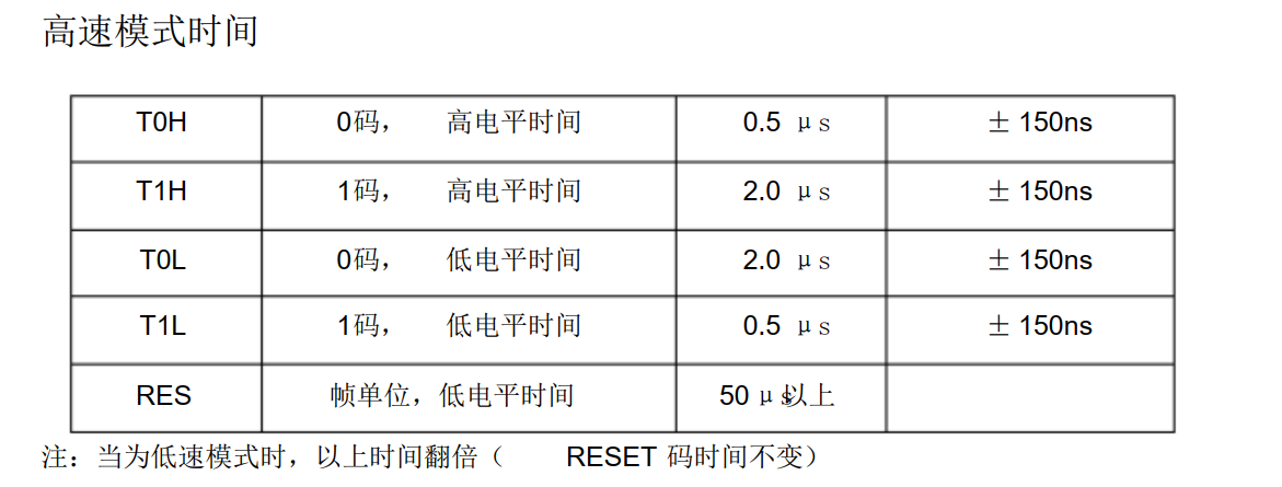

LinjieGuo
回复: 21
市面上常见的2款串行可编程控制LED方案,分别是WS2811和WS2812。
其中,
[1]WS2811是芯片,常规供电为12V,按理说,驱动距离会远一些。
[2]WS2812是灯珠,把可编程芯片内嵌在灯珠里面,常规供电5V,按理说,驱动距离相对短。
相信很多朋友都在51单片机上面驱动过这个芯片,使用方法是:IO模拟单总线时序,达到传输RGB数据的效果。
因为WS2811/2812驱动时序,是us级的,IO模拟的方法,过度依赖CPU,这种做法实在不合理。
正确做法应该是借助片上的通讯外设,如UART/SPI等,兼容WS2811/2812的时序,腾出CPU资源,并且提高灯带驱动的稳定性。
本文章阐述,使用SPI驱动WS2811的思路。
先看手册:
image-20220122160847782
image-20220122160959434
从WS2811的手册,可以得知( 高速模式下 ):
[1]这款芯片支持2种驱动速度:分别为高速模式和低速模式。
[2]对单总线送'0'码和'1'码,需要使用T0H / T1H / T0L /T1L搭配。
[3]搭配出来的'0'码和'1'码所占用时长皆为 2.5us。
[4]T0H = T1L = 0.5us
[5]T1H = T0L =2.0us = 4 T0H = 4 T1L
因此,SPI总线的驱动时钟,一个时钟脉冲的周期不能大于 T0H / T1L ,也就是不能大于0.5us。
我们试着就让SPI总线一个时钟脉冲的周期就等于0.5us,Tspiclk = 0.5us。
那么,频率Fspiclk = 1 / Tspiclk = 2MHz。
这种情况下,如果想要送RGB888数据中的 1 位 数据 到WS2811,SPI总线需要发出5个位的数据:
○  1 : 00001
○  0 : 11110
如果要发1字节数据(8个位),如R = 0xF0,对应二进制为:
	1111 0000
那么SPI应该发出这样的数据:
 	00001 00001 00001 00001 11110 11110 11110 11110
对其进行组合,可以得到5个字节:
    0000 1000 0100 0010 0001 1111 0111 1011 1101 1110
所以,SPI应该发送的数据为:
	0X08 		0X42		0X1F		0X7B		0XDE
同理,对于R 、G、 B都可以这样操作。
那么,也就是说,想要给一颗WS2811输送RGB888数据,需要发送5*3 = 15个字节。

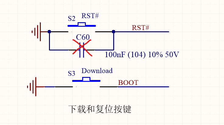

继续执行第(7)步,修饰rtthread.bin成功。但是下载失败。
板子接入USB,按住上面的BOOT键,按下RST键,然后松开RST,此时电脑识别到usb设备。
继续执行第(7)步,程序下载成功。

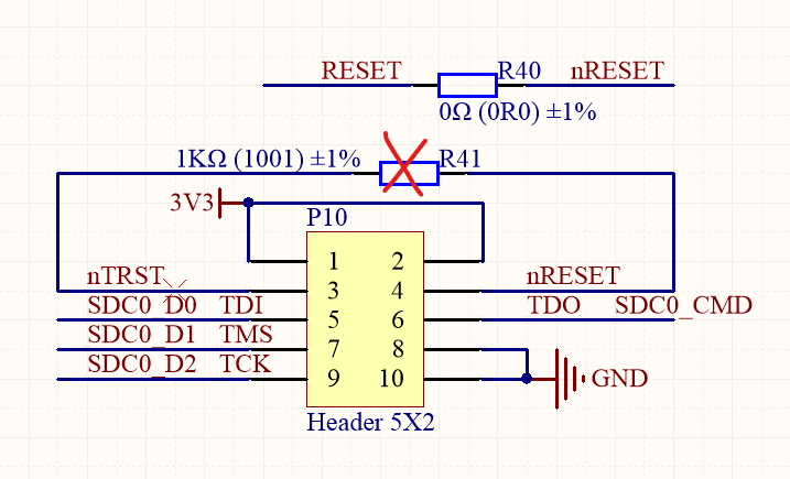

#176 Re: 全志 SOC » F1C100s-LCD-TV-CH579M 板子 » 2021-12-31 08:48:17
2021/12/31
存在问题:无法使用J-Link调试F1C100s。
解决方法:取掉下图中,R41。使用keil,调试成功。

CH579M短接P22,无法进入下载模式问题已解决。
解决方法,取掉复位引脚RST(P23)上面的104电容。

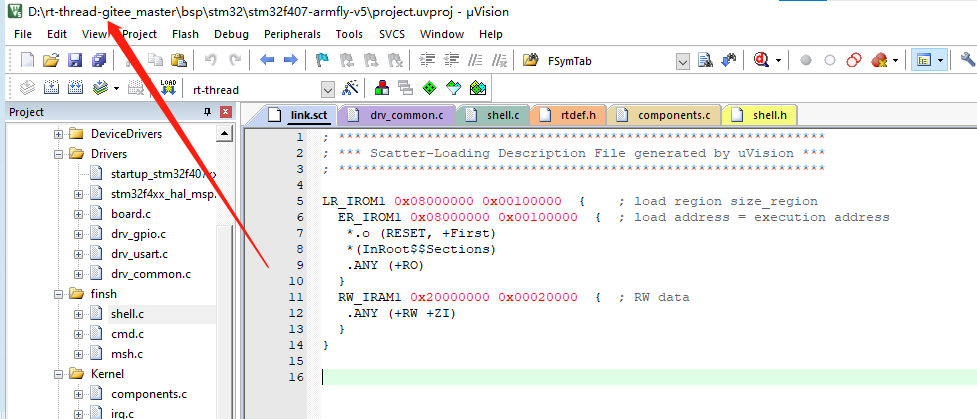

通过下载RTT主线代码,借助STM32F407的RTT keil工程,他是没有指定sct文件的,也就是说,是自动生成的。

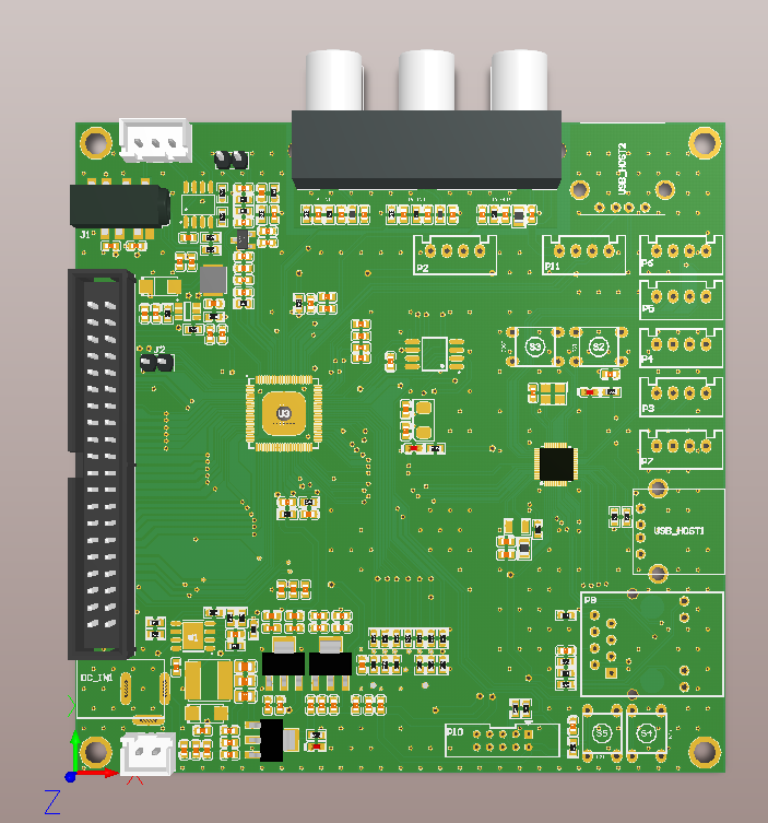

#187 Re: 全志 SOC » F1C100s-LCD-TV-CH579M 板子 » 2021-12-25 14:06:12
2021/12/25 跟帖
板子到了,焊接了几片,发现:
(1)TV接口错了,处理电路的输入和输出搞反了,已经通过割板飞线解决。V2.1版本修改电路图。
(2)FPC40P,不方便焊接,下次延长引脚。
(3)CH579M的焊盘感觉丝印有问题,对准了丝印,焊盘对不上,封装来自立创商城的器件。
(4)CH579M的蓝牙天线没有引出/板载天线。
其他功能还没测试,测试到了再跟帖。
另外,V2.1版本修改电路图。兄弟们有什么需求可以提出来。尽量满足!

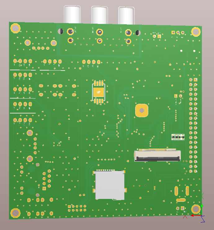

#195 全志 SOC » F1C100s-LCD-TV-CH579M 板子 » 2021-12-20 12:35:47
LinjieGuo
回复: 18
板子已经发出去制作,但是还没测试。
板子尺寸:10cm*10cm
板载资源:
(1)F1C100s 408MHz 32MB DDR
(2)引出CVBS/TV out 带莲花座
(3)SPI Flash X2
(都挂载在SPI0上,SPI Flash0 是系统存储器,SPI Flash1焊盘兼容Nand Flash)
(4)引出HP接口,带耳机座
(5)板载功放芯片,可接喇叭
(6)板载MIC模块
(7)板载SD卡座
(8)板载JTAG接口,
板载UART0接口(PE0 PE1)
复位按键,Flash Boot按键,方便调试
(9)板载LCD 接口,带背光电路
FPC40P 电阻屏+ DC2-40P牛角座
(10)板载USB Host座,同时带XH2.54座,方便扩展。
(11)板子DC接口,可12V供电,并引出12V XH2.54座子。
(12)CH579M 30MHz, RAM 20KB/Flash 256KB
(通过SPI1与F1C100s连接,目的是扩展串口,以太网透传)
a.扩展以太网接口 10Mbps
b.扩展4串口
c.引出SWD调试口,方便调试。
d.引出USB Host接口
板子还没测试,程序也没有调试,先上图,各位大神也可以过来观摩观摩!
画板子不专业,希望各位大哥可以指点指点!
板子资源:
调试屏底板V2_线位图.pdf
调试屏底板V2_原理图.pdf
调试屏底板V2_whycan打包_20211220-1235.zip
注意,很多地方我没打丝印标识,兄弟们可以下载文件,自行打丝印!
