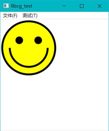

#56 Re: 全志 SOC » 开源一个6000行的2D矢量图形库libcg,零依赖,API接口类似cairo,在某些场景可以代替cairo,特别适合裸奔场景。 » 2021-12-03 17:00:22
今日特意测试了一下这份代码,把它移植到了VC++上面跑了一下。
代码大致没有什么问题,但是建议考虑一下不同编译器之间的兼容性。
移植到VC上时为了方便把库代码改成了CPP后缀,并且改动了一些地方。
1、改成CPP是因为函数内变量声明位置比较随意,标准C不通过。
2、cg_array_ensure由宏改成了模板函数,因为VC++里面malloc需要强制转换。
3、min/max宏改了。
4、SW_FT_MSB用VC++的intrinsic改写了。
5、库代码当中所有malloc的地方加了强制类型转换。
libcg_test.zip

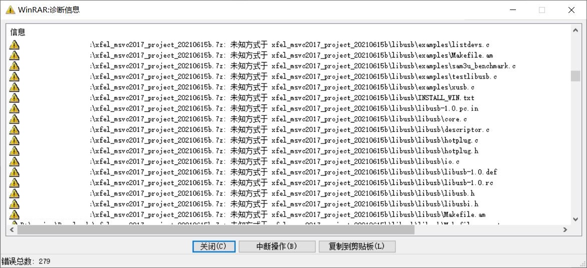

#70 Re: 全志 SOC » 用 MSVC2017 编译 XFEL 项目 » 2021-06-17 14:00:19
解压出错啊,楼主快赔钱!
#71 Re: 全志 SOC » 开源串口屏硬件,软件SDK,硬件图纸全开源,2.8寸屏¥45含液晶触摸 » 2021-06-05 15:09:52
