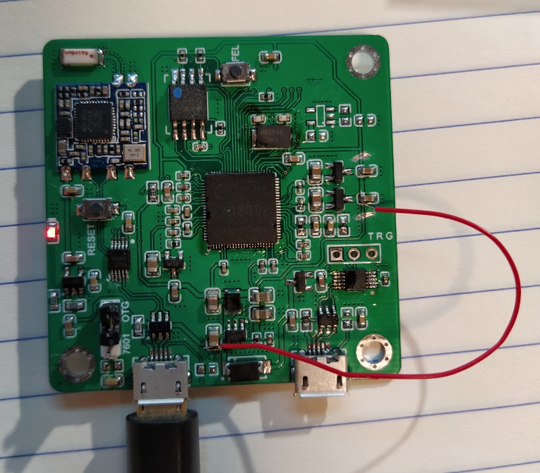

先上图。
第一次做的时候在CPU下面打了个1mm的过孔 结果焊油都漏下去了 导致焊接不良 这回不敢打了 打了几个小孔 工作正常。
电源采用1路DC-DC 4路LDO。
1路TLV62569产生3.3V给VCCIO以及外设。
3路SC6206分别产生3.0v 2.5v和1.2v 给CPU供电。
1路RT9193产生3.3V 给WiFi模块供电。
我一开始用TLV62569产生的3.3v给3路LDO供电,但是这样会导致电源的时序不对,导致不能正常开机。
一开始怀疑是焊接问题,所以吧QFN四周拖了半天 又吧晶振的电路都换了一遍 发现还是不行
吧3.3v割断 飞线接了5v以后就好了。
采用一路USB切换开关 RS2227 切换F1C200s的USB 实现连接上位机烧录固件和连接WiFi模块。

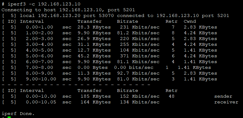

这里采用的WiFi模块是MT7601U的 结果这玩意儿是个大坑,在Linux 4.x内核下工作不正常。瞎搞一通以后才调通。
下次准备换螃蟹方案了。。太坑了。速度也有问题。我不知道是USB1.1的速度太慢还是驱动的问题。
请大佬轻拍。
由于PCB有问题 就不分享PCB文件了 分享一份原理图(AD格式)。

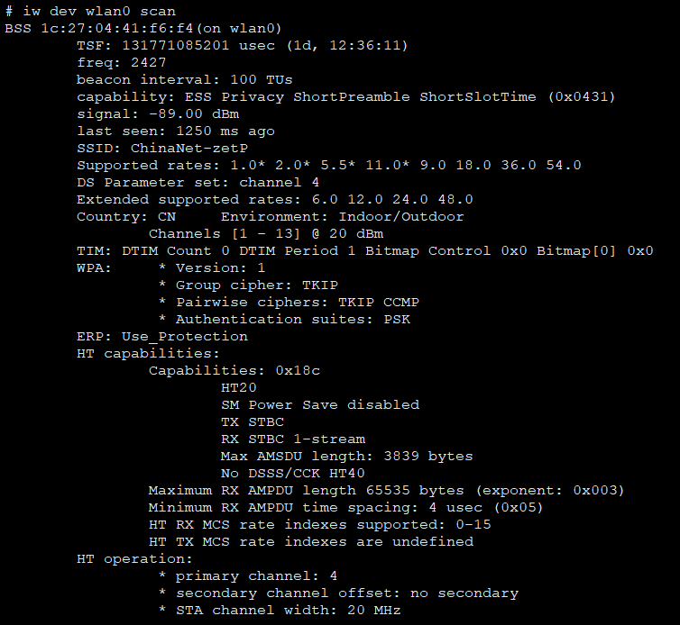

# iw dev wlan0 scan
[  164.922463] sip_send_config config center freq 2412
