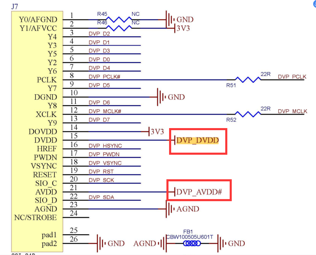

bynce wrote:
你的屏幕怎么接的。 现在5寸的屏幕没有点亮。
zeroplus屏幕点亮前的一些操作
  1. 去掉底板上的R79电阻
  2. 焊接U6(PT4103,SOT23-6),焊接L2(2.2uH,2520),焊接D3(1N5819,SOD323),焊接R4(10K,0402), R5(5.1R,0402)
  3. R45 R46建议不要焊接,对焦模组供电,貌似和常用的线序反了
  4. 板子上的摄像头供电由AXP173提供,建议别直接插摄像头,先量一下AVDD和DVDD电压,满足了再接摄像头
  5. 如果要使用I2C驱动AXP173,请去掉R89,焊接R90 R91,切记IPSOUT提供的是5V电压,如果不去掉R89直接使用I2C,不知道会不会烧坏,我的没烧
  6. 批量大可以找荔枝派增加AXP173的驱动支持,会玩的也可以分享下
  7. uboot Linux内核增加LCD支持(可以使用华嵌S3的资源)
  8. 没音,可以淘宝买一个wm8960的模块接到网口与按键之间的拓展接口I2C0上,后面有时间试试
我是用的自己画的转接板,资源如下
链接:https://pan.baidu.com/s/1N9g8st2oq5uyLVsPTXRz1g
提取码:6mko
V1版本仅仅引出LCD,支持电阻触摸(ns2009) 测试已成功,ns2009驱动按照荔枝派zero的方法移植
LCD转接板V1.zip
V2版本引出LCD,摄像头DVP接口,支持ns2009,tsc2007触摸IC,支持GT5688电容触摸屏(闲鱼或者淘宝购买),支持野火LCD接口转接
支持RGB888,RGB666,摄像头支持OV2640,OV5640(支持通用接口与正点原子摄像头模块(焊盘上需要焊排母2X9)),支持摄像头外部有源晶振与MCLK切换
预计2021年5月28日-29日测试V2版本转接板
LCD转接板V2.zip

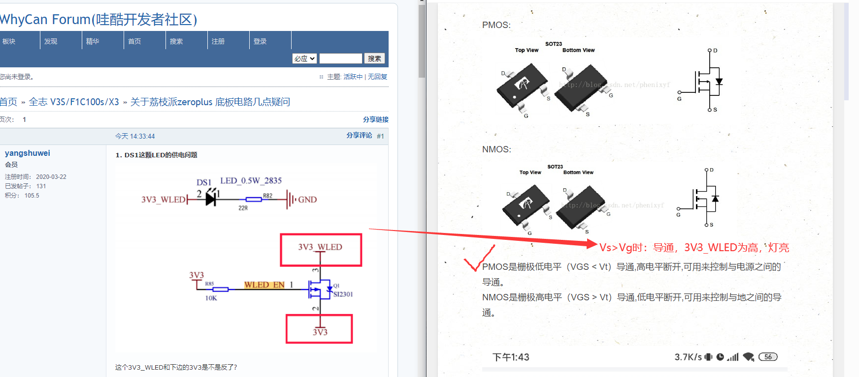

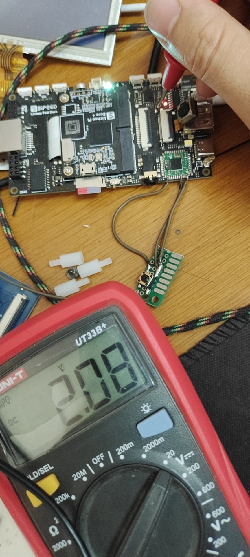

#3 Re: 全志 SOC » 关于荔枝派zeroplus 底板电路几点疑问 » 2021-05-20 11:02:13
ksgt00865899 wrote:
yangshuwei wrote:
ksgt00865899 wrote:
1.灯的问题,没有反吧,可以试试驱动这个IO每隔1秒电平翻转,看看灯是否有亮灭
/files/members/6566/QQ截图20210519152416.png
2.摄像头的DVDD和AVDD,是由AXP173电源管理芯片提供的,建议使用IIC与AXP173进行通信,通过设置AXP173的寄存器,设置AVDD和DVDD到你想要的电压值。
另外需要注意的是,这个设置是断电后就消失的。如果要定制默认上电后的AVDD和DVDD对应的LDO输出电压,批量的话要有足够多的量才能进行定制。
首先感谢解答
第一点这个mos反向也是直通的,明白了
第二个ov5640的供电,如果通过I2C设置AXP寄存器,将AVDD设置2.8V,那么在启用ov5640时 电压是不是不会被拉低到2V了
第二个,应该不会被拉低,FB1看看方不方便改成0R电阻,这里是个疑点。
另外之前用2640的时候,规格书说AVDD要2.8V,但是实际要调到3.0V给AVDD,才能完全去掉竖纹之类的。
所以这个电压可以多尝试调一下,先按规格书要求的来,实在不行可以试试调高一两百mV
遇到新问题
焊上R90 R91
接上AXP173的I2C ,电压为什么是一个是3.5V一个是4.5V,S3发烫
难道还有什么玄机吗?
IPSOUT检测是5V,通过r89连接,是不是要去掉R89才能用I2C

#5 Re: 全志 SOC » 关于荔枝派zeroplus 底板电路几点疑问 » 2021-05-20 00:07:37
ksgt00865899 wrote:
yangshuwei wrote:
首先感谢解答
第一点这个mos反向也是直通的,明白了
好的,我现在把dvp的信号线都引出来,重新做一套供电,先试试,那个axp173驱动没有支持么?

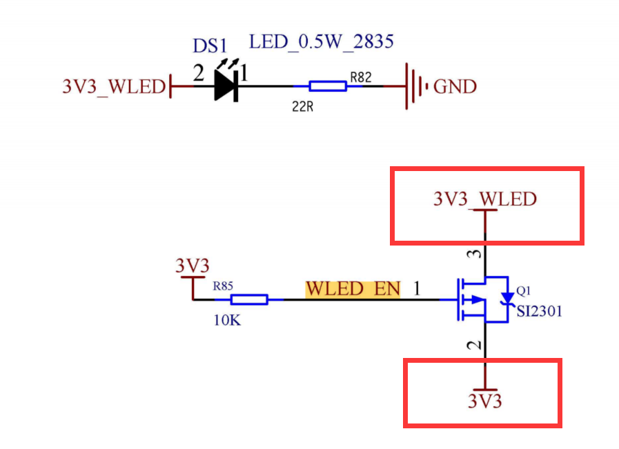

#6 Re: 全志 SOC » 关于荔枝派zeroplus 底板电路几点疑问 » 2021-05-19 16:00:02
首先感谢解答
第一点这个mos反向也是直通的,明白了
#7 全志 SOC » 关于荔枝派zeroplus 底板电路几点疑问 » 2021-05-19 14:33:44
yangshuwei
回复: 10
1. DS1这颗LED的供电问题
这个3V3_WLED和下边的3V3是不是反了?
2. OV5640供电问题
OV5640_自动对焦照相模组应用指南(DVP_接口)__R2.13C.pdf
从OV5640_自动对焦照相模组应用指南(DVP_接口)__R2.13C.pdf中扣出来的说明:
  1. PWND 引脚,高电平有效。当上拉至和 DOVDD 电压一致的高电平时,使 OV5640 进
    入节电模式, 不使用时需在模组外部接地。
  2. RESETB,低点平有效。置低时复位 OV5640, 不使用时需在模组外部与 DOVDD 连接。
  3. AVDD 为传感器模拟电源引脚,电压范围为 2.6-3.0V (纹波小)。推荐接入 2.8V 电压。
    在 OTP 写入状态时,AVDD 必须接入 2.5V+-5%,但是 OPT 读取状态无此要求。
  4. DVDD 是传感器数字电源引脚,电压 1.5V±5% (纹波小)。强烈建议使用内部 DVDD
    稳压器。
  5. DOVDD 是传感器数字 IO 电源引脚,电压范围 1.7V-3.0V(clean),建议为 1.8V。
  6. AGND 与 DGND 引脚应在模组内分开,在模组外 PCB 单点连接,不要在模组内连接。
  7. 电容器的位置需靠近其相应的 OV5640 引脚。
  8. D[9:0] 为 OV5640 传感器 10 bit RGB RAW 输出,D[9:2] 为传感器 8-bit YUV/RGB/压
    缩信号输出。

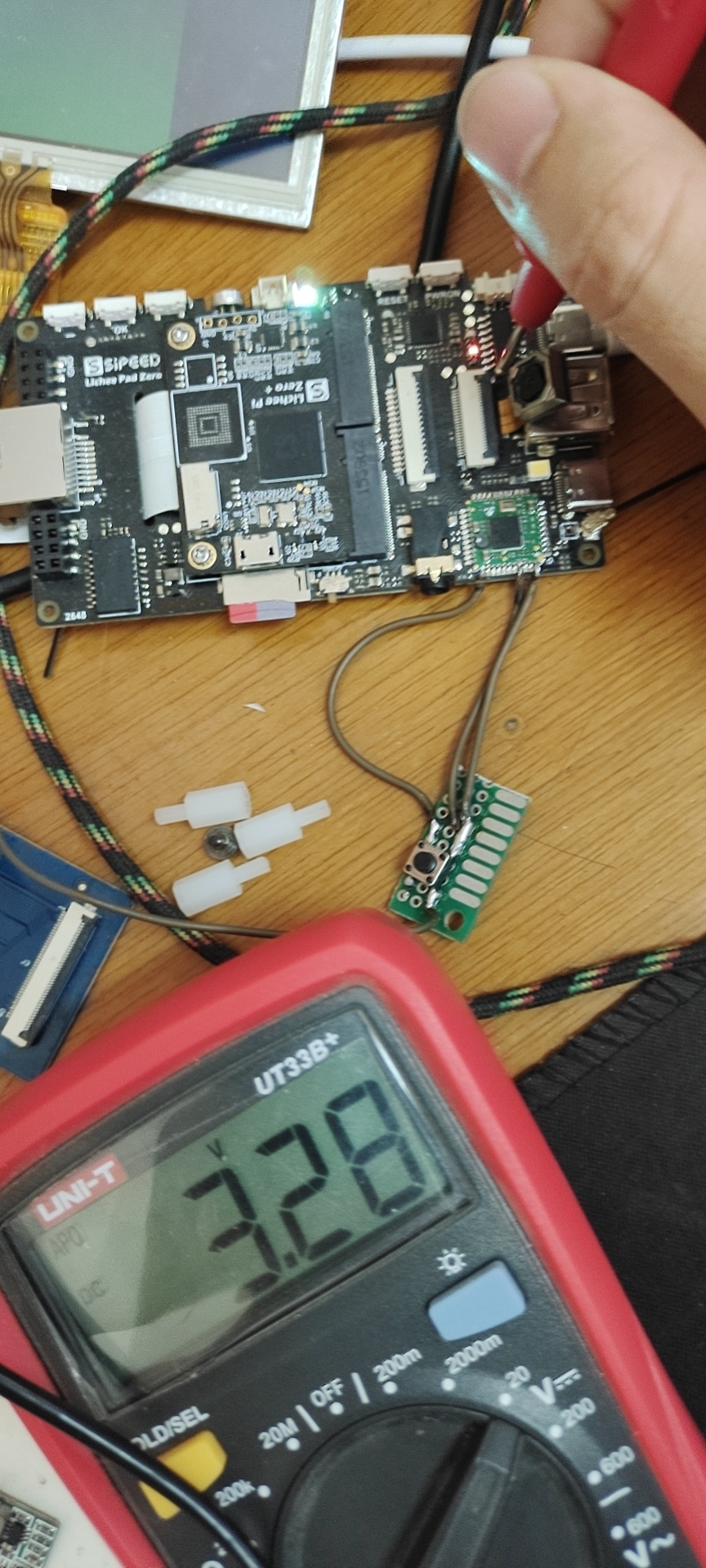

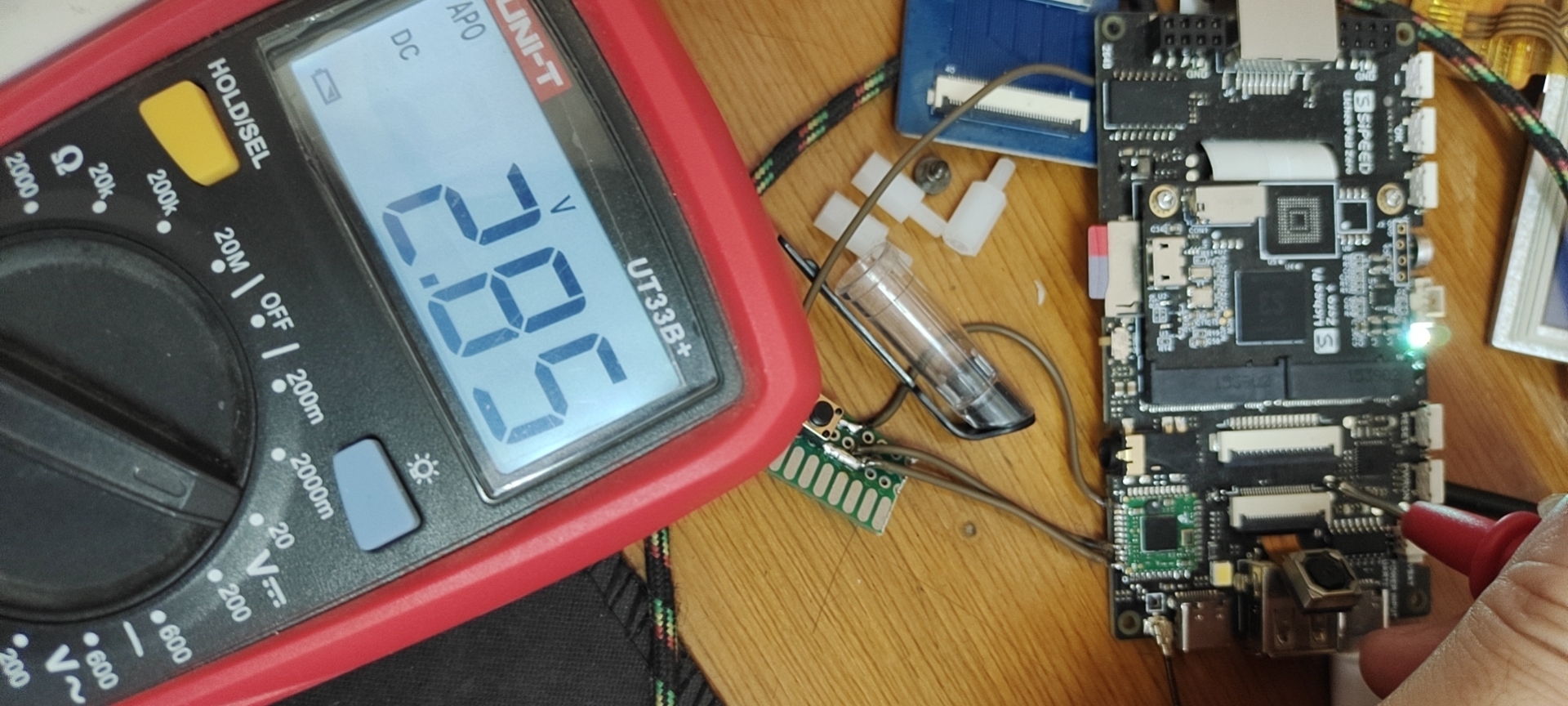

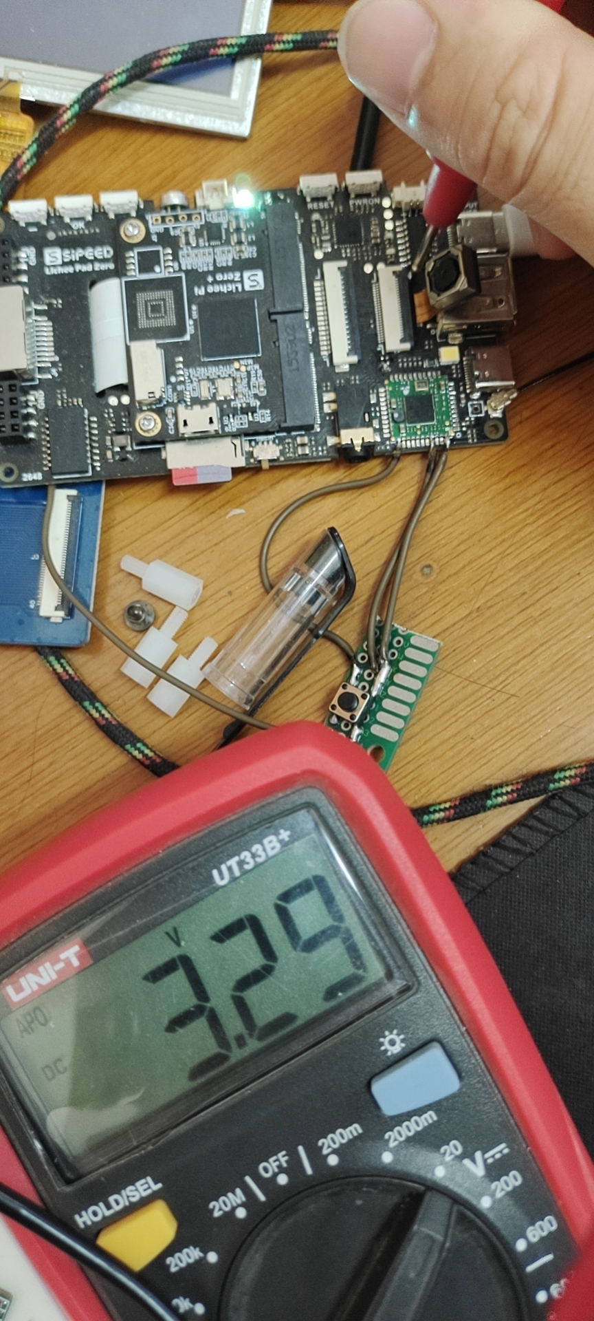

荔枝派zeroplus底板ov5640电路问题
这个是没有采集图像时的电压
AVDD2.8V
DVDD3.3V
下面时采集图像时候的电压
AVDD2V
DVDD3.3V
在上图中,左上角屏幕的绿色部分就是摄像头采集的图像,使用python-opencv读取的摄像头视频流
摄像头启动后AVDD供电不足,不管摄像头是否启动,DVDD总是3.3V>推荐的1.5V
也就是说zeroplus接ov5640时候 摄像头电压存在问题,导致不能正确采集图像,图像发绿就不说了,但摄像头烫手怎么解释?
最后我只想说,入坑需谨慎,大家时间都很宝贵。
后续计划在LCD转接板上重新做摄像头的供电,到时候调好分享到这里,要是还不行,只好把板子交给南无伽特林菩萨了
