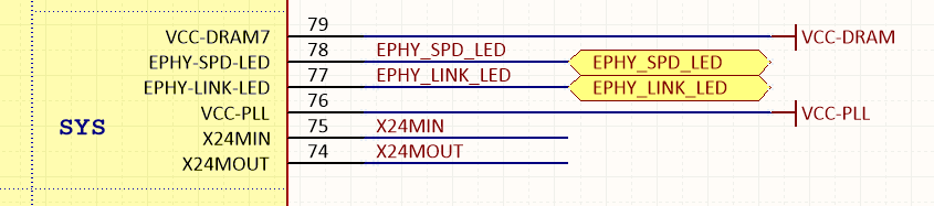

#53 全志 SOC » 求助贴-------自己画了一块V3S板子玩玩 晶振没有起振 » 2019-03-05 10:38:34
qianhao
回复: 9
图中可见 晶振这块属于SYS 里面 量了一下 电压都正确。VCC-PLL是3.0V VCCDRAM7 是1.8V 一切正常。可是晶振起振这里不正常。会是哪里的原因
????? 求教

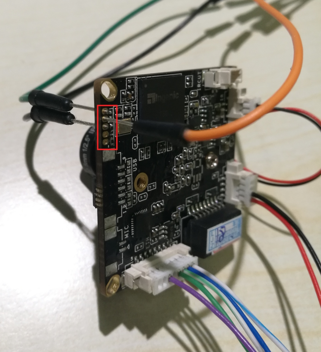

#66 君正Ingenic/X1000/X2000/T10/T20/T30 » 淘宝T30板子编译UBOOT记录 » 2018-12-10 14:50:59
qianhao
回复: 30
如图 买的也是这块板子 帖子见: https://whycan.cn/t_1859.html 里面告诉了串口的位置 还有隐藏SDK的位置 :P

实验证明 uboot还是可以直接使用在这块板子的:)
