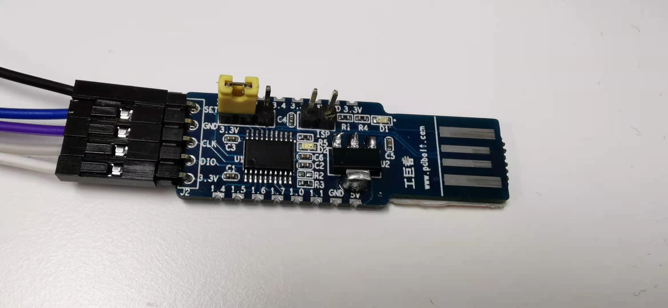

@llinjupt
多种功能合一很有意思啊,我这边有时候要处理几年前的板子找不到下载器,有这工具就很方便。请问有介绍和购买链接吗?
另外不知道这板子有没有控制VCC输出的能力,如果有给目标板断电的能力再上下拉某个IO,对于下载沁恒系芯片很有帮助。

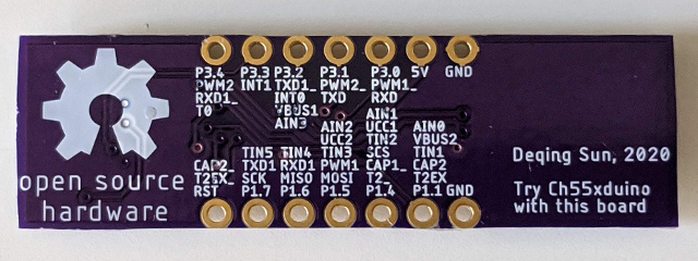

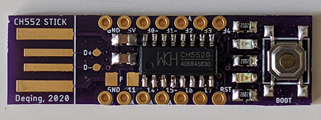

#21 Re: DIY/综合/Arduino/写字机/3D打印机/智能小车/平衡车/四轴飞行/MQTT/物联网 » CH552实现DAP-Link(基于Arduino IDE) » 2022-11-11 01:54:54
W_Linus wrote:
感谢楼主,我之前也看到了这个开源项目,但是我编译的时候一直报错,就很无解了。用的GitHub上面代码,依赖也都弄好了,挺无语的。
编译失败原因及解决方法见此
https://github.com/DeqingSun/ch55xduino/issues/72

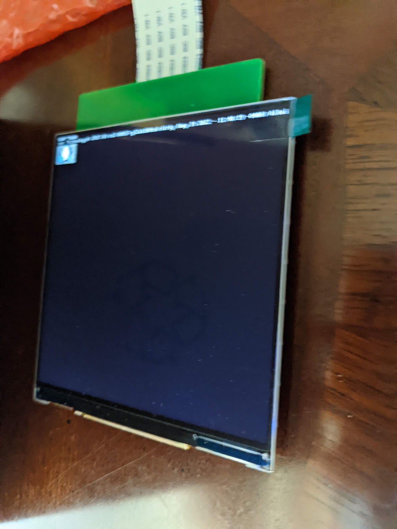

#35 Re: 技术人生/软件使用技巧/破解经验/技术吐槽/灌水 » 有偿找人教我v3s 和 f1c200s 的液晶屏 及 VGA输出。 » 2022-09-06 09:06:43
lottefang wrote:
感谢回复。本人比较菜。目前FPC 40pin 的rgb点屏还只会一半。uboot时亮,kernel时不亮。VGA那是下一阶段的事情。掐指一算,估计今年年底能搞通。但是我又想加速进度。所以才来这里求助。
我也遇到了类似问题.https://whycan.com/t_8688.html
如果你设备树没有panel这一项,那kernel不会再改屏设置,uboot能用就能继承,如果有,时序参数就要对。

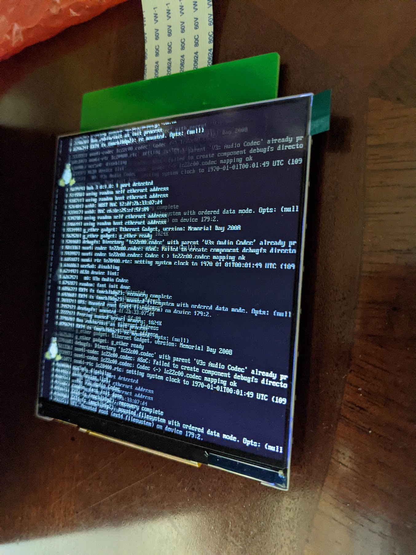

#40 全志 SOC » 求问荔枝派zero V3S uboot显示正常而linux显示不正常的解决办法。 » 2022-08-25 00:48:30
iamseer
回复: 2
本人初用V3S,想用V3S驱动720x720屏幕。但是遇到了以下的问题。
我用自己画的转接板(好像红蓝和屏幕是反的,但问题不大)连接V3S和RGB接口屏幕。直接烧录荔枝派官方的 Zero_pub_V0.3.gz, 屏幕会亮,但是内容会快速滚动:
我按照官方教程,把LicheePi_Zero_720x720LCD_defconfig的lcd参数改了,显存CONFIG_SUNXI_MAX_FB_SIZE也改了。编译uboot然后用dd烧写到Zero_pub_V0.3.gz烧过的卡里。
然后uboot显示是正常的,照片糊是有点手抖。但是两秒过后启动linux后画面又滚动了。
我根据查的资料理解是:uboot会把屏参数传给linux,所以linux应该不用改?我看了sun8i-v3s-licheepi-zero-dock.dtb 里面也没有分辨率相关的内容。

关于DAP_PACKET_COUNT的问题,我用CH552做daplink的时候只支持一个包,但是DAP_PACKET_COUNT没改,是4。OPENOCD使用没有问题,但是有人回报pyocd不能用。经检查pyocd确实会发多个包。所以LZ可以用pyocd再试试。

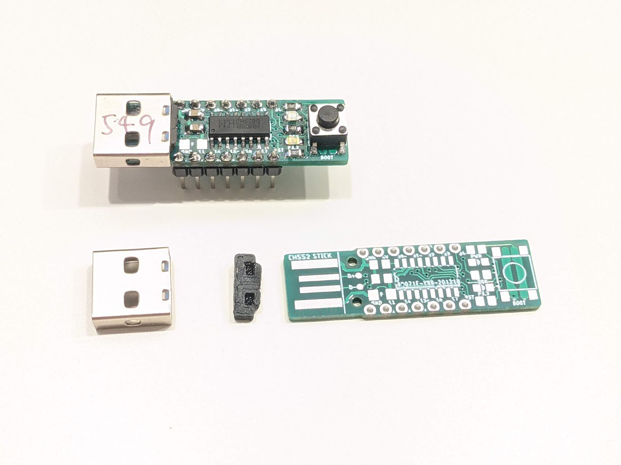

#54 Re: DIY/综合/Arduino/写字机/3D打印机/智能小车/平衡车/四轴飞行/MQTT/物联网 » CH552 CMSIS_DAP V2板子打回来了,出了好几个错,好丢人:( » 2021-02-25 11:28:29
woyanihao wrote:
串了电阻还需要加额外上拉吗? 驱动能力不受影响吧?
USB端子这个太给力了。 不过还是想着换到micro usb了,这样简单粗暴
应该不需要别的改动。

1.6的板子用USB可以后面垫,但是垂直摇晃的问题不好解决,我想2mm也不会好。我找到一种叫 “USB 蓝牙铁壳12mm USB小铁壳 ”的东西,不到1毛钱,把USB那边做窄一点正好匹配USB口。如果有3D打印机,板上开孔自己打印几个支撑很好用的。直接胶粘估计也行。就算完全不粘,铁壳长度比母口深度大,不会拿不出来。
另外nerdralph回报说CH552用杜邦线连接HK32F是不可以用的。原因是振铃太大,时钟错误。CH552不能控制压摆率,所以SWD中间应该串一个50-150Ohm电阻做匹配,来消除振铃。

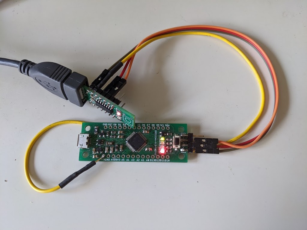

把LZ的代码移植到了SDCC,这样不用keil也能编译。暂时使用的是V1的HID协议,省内存,也比较简单。
https://github.com/DeqingSun/ch55xduino/tree/ch55xduino/ch55xduino/ch55x/libraries/Generic_Examples/examples/05.USB/CMSIS_DAP
配图是用CH552调试Arduino Zero。用Arduino环境测试烧写4KB/S,读取10KB/S。我在时钟上加了1us延迟,应该还是大有优化空间。
#63 Re: DIY/综合/Arduino/写字机/3D打印机/智能小车/平衡车/四轴飞行/MQTT/物联网 » CH552 版 CMSIS-DAP v2 » 2020-07-23 01:08:05

#68 Re: DIY/综合/Arduino/写字机/3D打印机/智能小车/平衡车/四轴飞行/MQTT/物联网 » CH552 版 CMSIS-DAP v2 » 2020-06-21 04:14:20
贴一下 blueskull 在 https://www.eevblog.com/ 贴出的有关3.3V的信息:
Despite being discouraged in the datasheet, the chip can be programmed reliably at 3.3V. Due to power distribution network dropout, the last 2kB (which is the ISP) may or may not be reliably programmed, but the first 14KB should be fine, as I was told by WCH's tech support.
客服确认了3.3V烧写没问题,只是最后2K存储器(Bootloader区)可能烧写不正常。

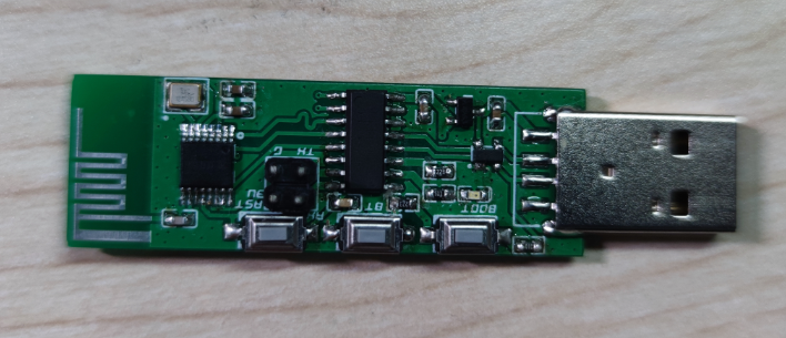

#69 Re: 技术人生/软件使用技巧/破解经验/技术吐槽/灌水 » 【分享】做了个CH552+LT8920的无线Dongle,但是.... » 2020-06-21 01:47:19
xifengzui wrote:
两颗低成本的片子。
CH552不用说了,WCH的低价片1块多。
LT8920是一个只有三颗外围器件的无线模块,某创只要1块多钱。具用过的大佬说天线随便搞根导线就能发射。
所以...两个片子加起来成本也不到3块钱.
问题是.......
CH552资料只有官方的例子,本人USB以前没怎么接触过,现在在摸索。
LT8920几乎就没人用过,资料很少。
目前USB在我看来有几种解决方案
1.直接通过WCH的HID代码魔改,基本不用了解USB,但速度其实挺低的,好处是免驱。
2.通过CDC驱动来做,看起来还可以,但是貌似驱动十分蛋疼。
3.就是通过WINUSB驱动,定制化能力高,但是编码会硬核一些。
新人通过查询CH552资料到这个论坛,之后如果有更新会及时和大家分享。
等到差不多,和大家分享开源。目前只做了硬件,做开源也没全测,等没问题了再开好了。
我估计会在USB坑里爬一段时间了。
之后再去挖LT8920的坑。。。
/files/members/4555/1.png
你要是对性能没有很高的要求,可以直接用 https://github.com/DeqingSun/ch55xduino
CDC在win10(也可能是win8)及以上可以免驱,描述符加好 Interface Association Descriptor 就问题不大。
如果想上winusb,配置好Microsoft OS 2.0 Platform Capability Descriptor也可以实现免驱。开发用webusb就很方便。

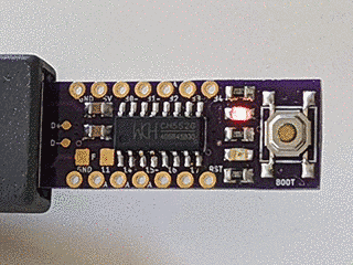

#75 DIY/综合/Arduino/写字机/3D打印机/智能小车/平衡车/四轴飞行/MQTT/物联网 » 初来乍到,分享一个CH552的Arduino开发包吧。 » 2020-06-06 01:54:02
iamseer
回复: 16
发现WhyCan已经很久了,刚刚才注册。就分享一个最近开发的CH552的Arduino开发包吧。
CH552价钱便宜,支持USB。只是51核心支持的编译器少,而且每次烧程序需要按按钮不方便。ch55xduino把编译器和核心库打包成Arduino安装包,直接支持USB串口,可以一键编译和烧录。
目前支持的函数不多,包括 delay, millis, 和 digital analog 读写函数,后期会逐渐增加。
开发版用什么都可以,过几天我打的板子送到后也会同步更新。
安装JSON在
