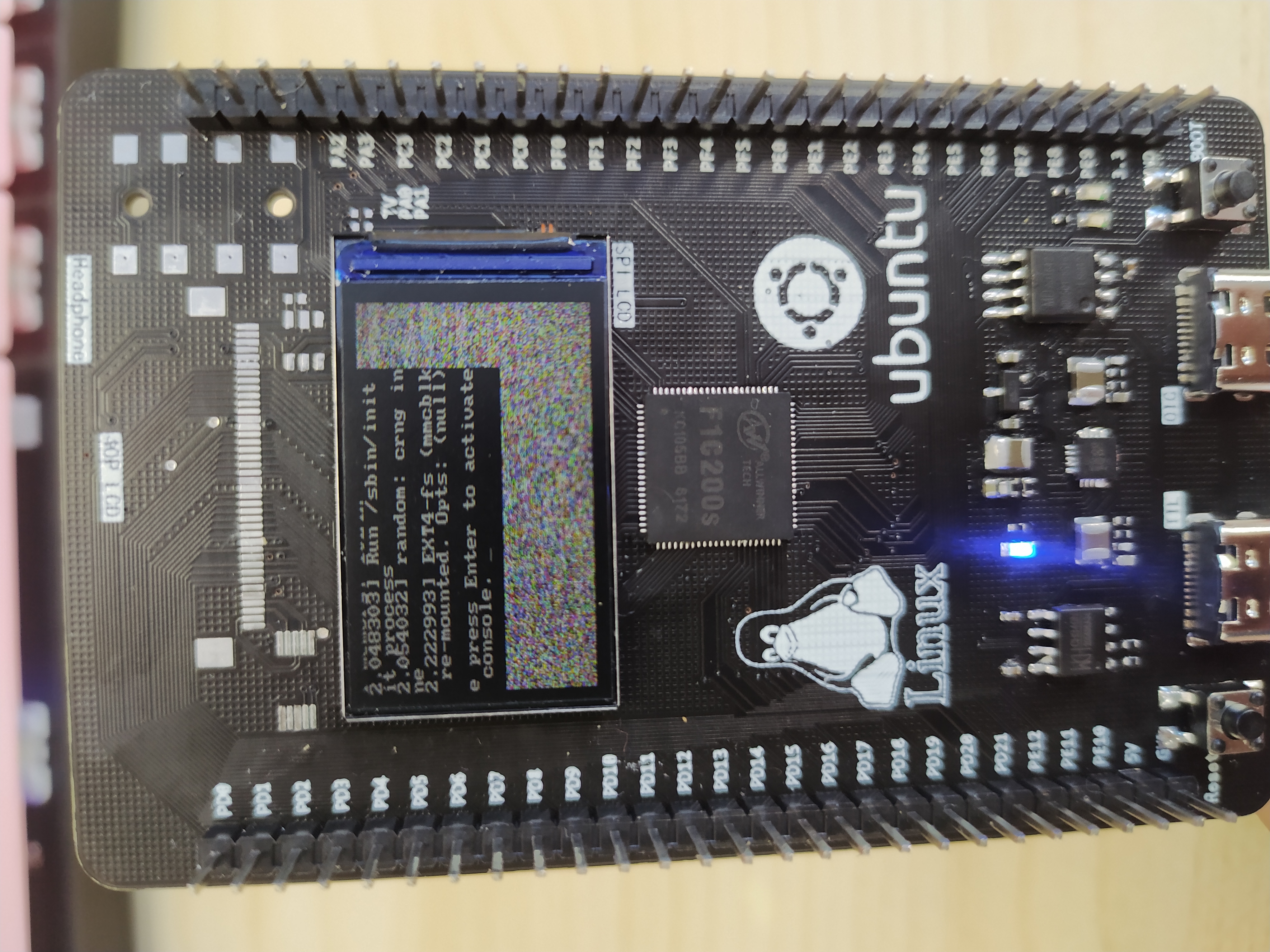

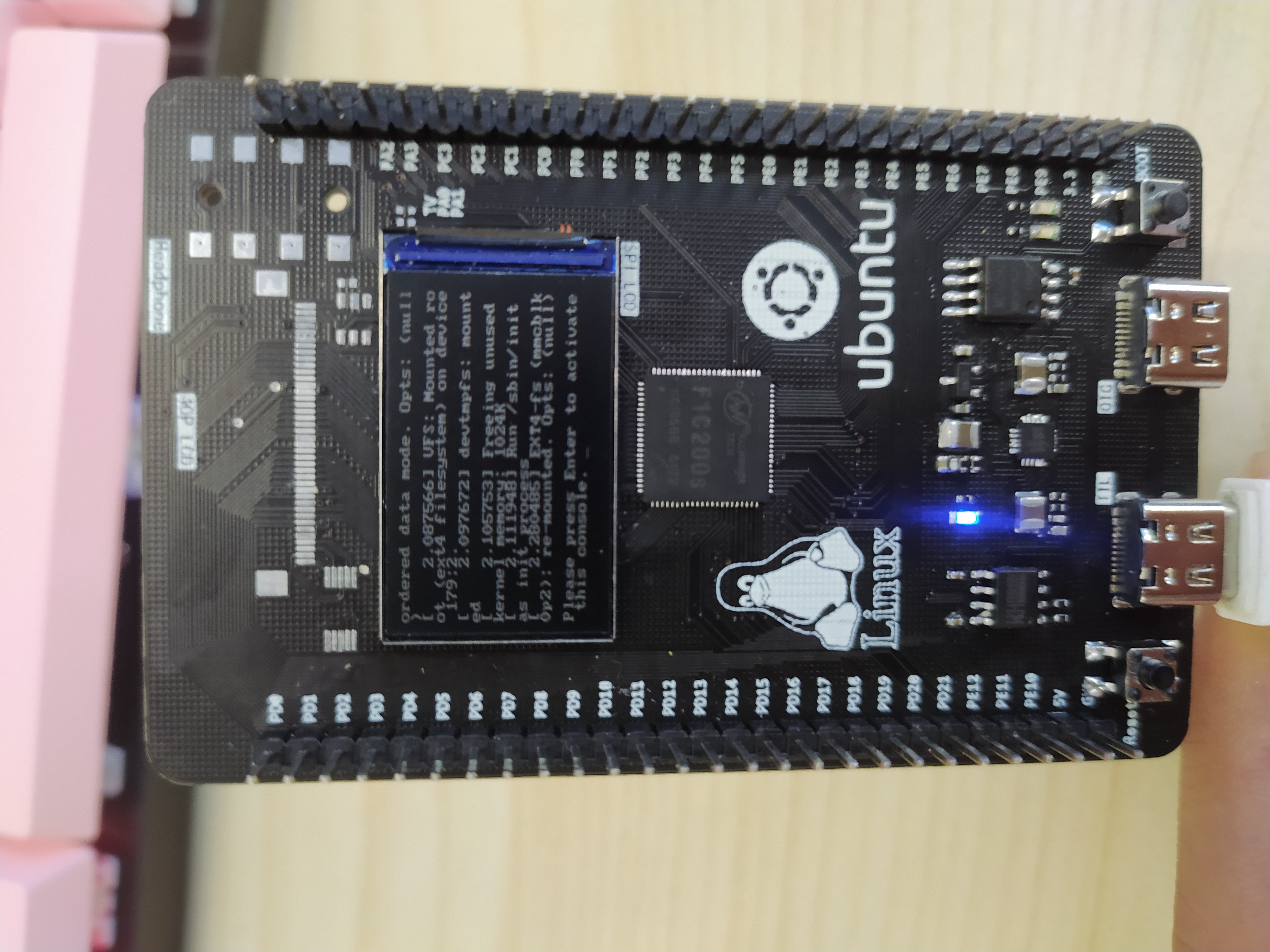

#8 全志 SOC » 老设备考古,台电A10t主线linux通过Cedrus硬解码测试方法 » 2026-01-30 11:04:37
geekchun
回复: 2

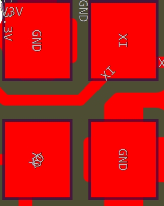

#37 Re: 全志 SOC » 分享一个V3x板子 » 2022-03-26 08:43:01

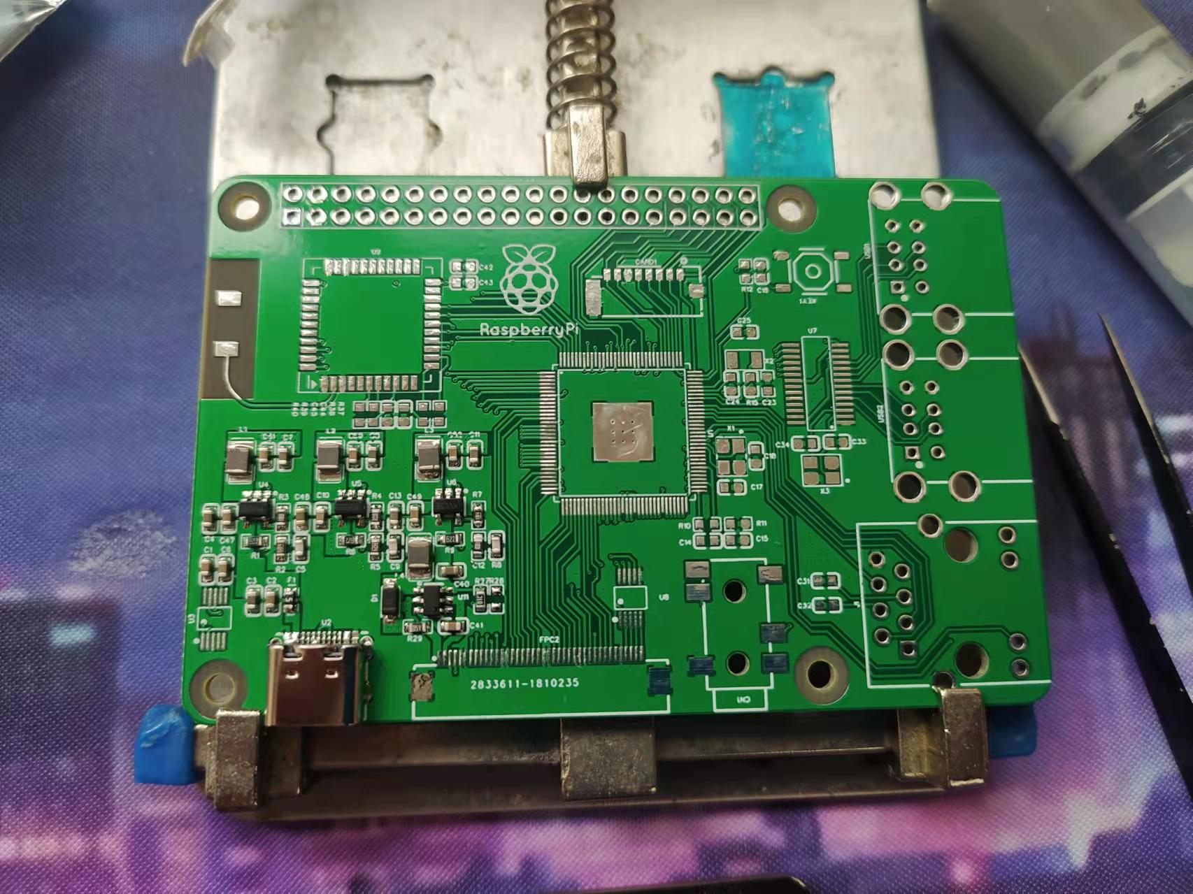

破防了兄弟们,最后发现立创EDA一个晶振的封装不对,翻转焊接,上电已经正常打印了
感谢@资本家大善人 提供的测试镜像

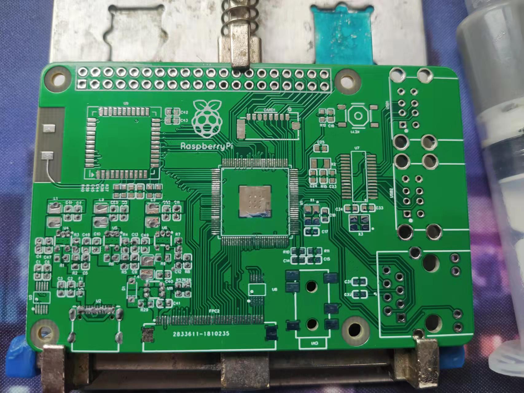

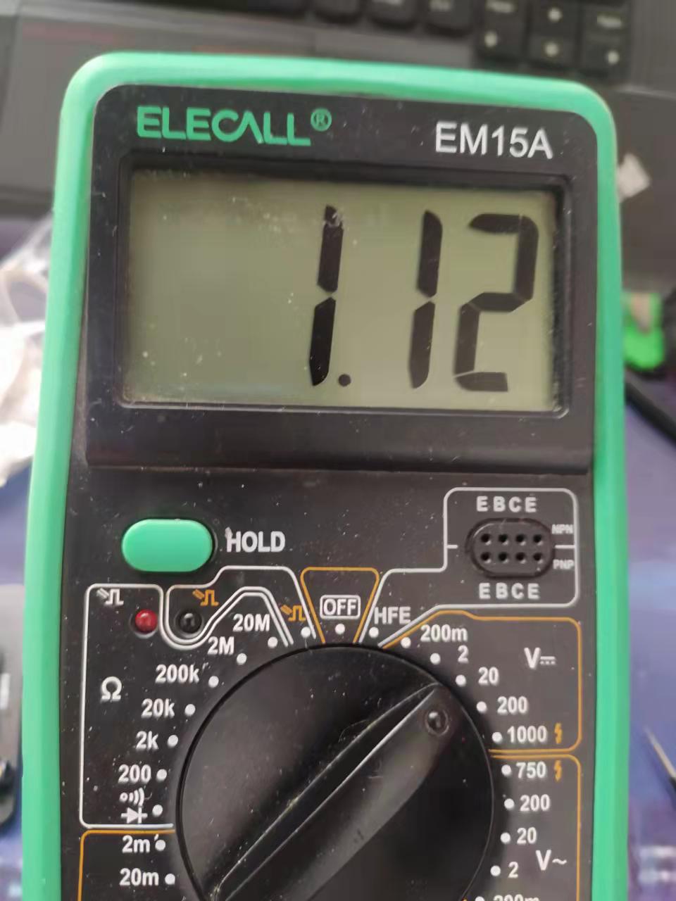

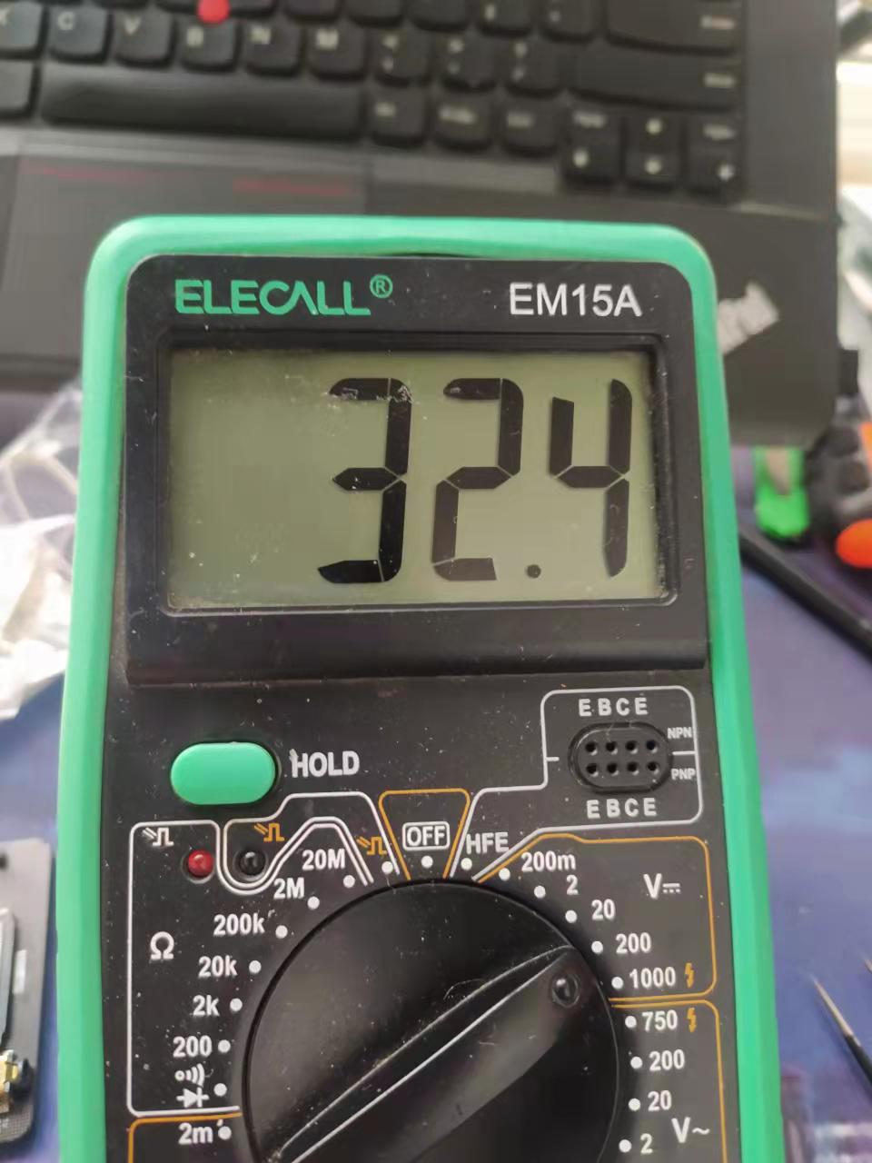

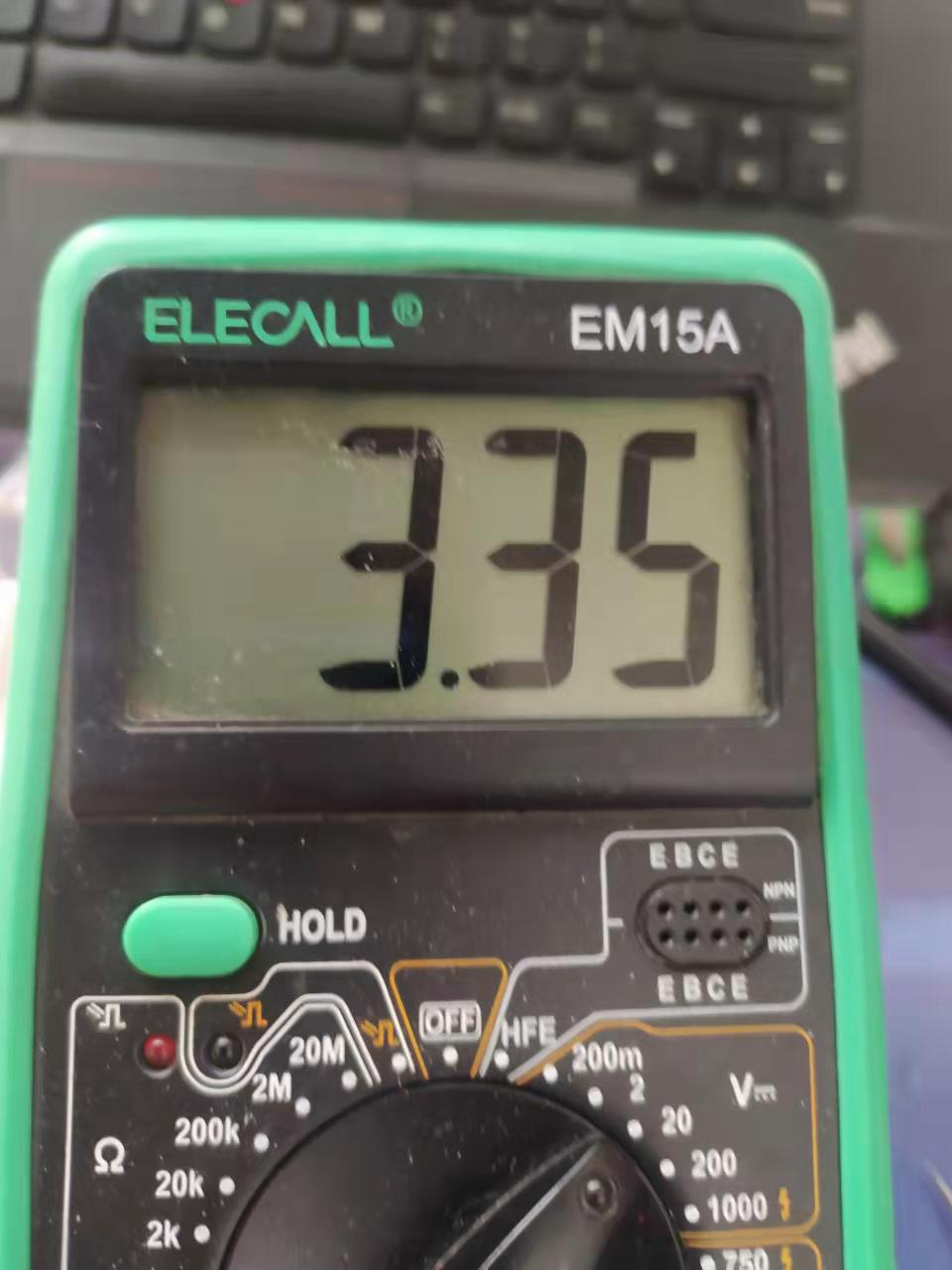

芯片还没到,今天先把小器件焊上去
老规矩先焊电源
锡
焊好
插电,没短路
上电
量一下电压,请忽略我的辣鸡万用表~
3.3V
上电
1.5V
上电
1.1V
上电
屏幕背光
上电

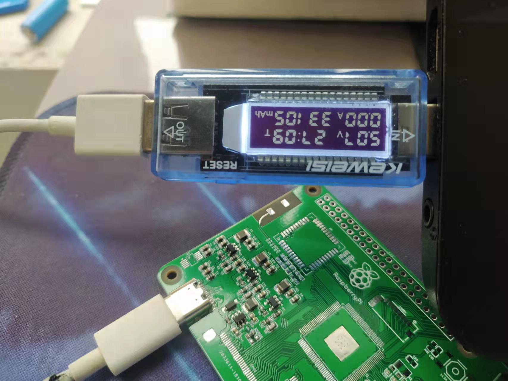

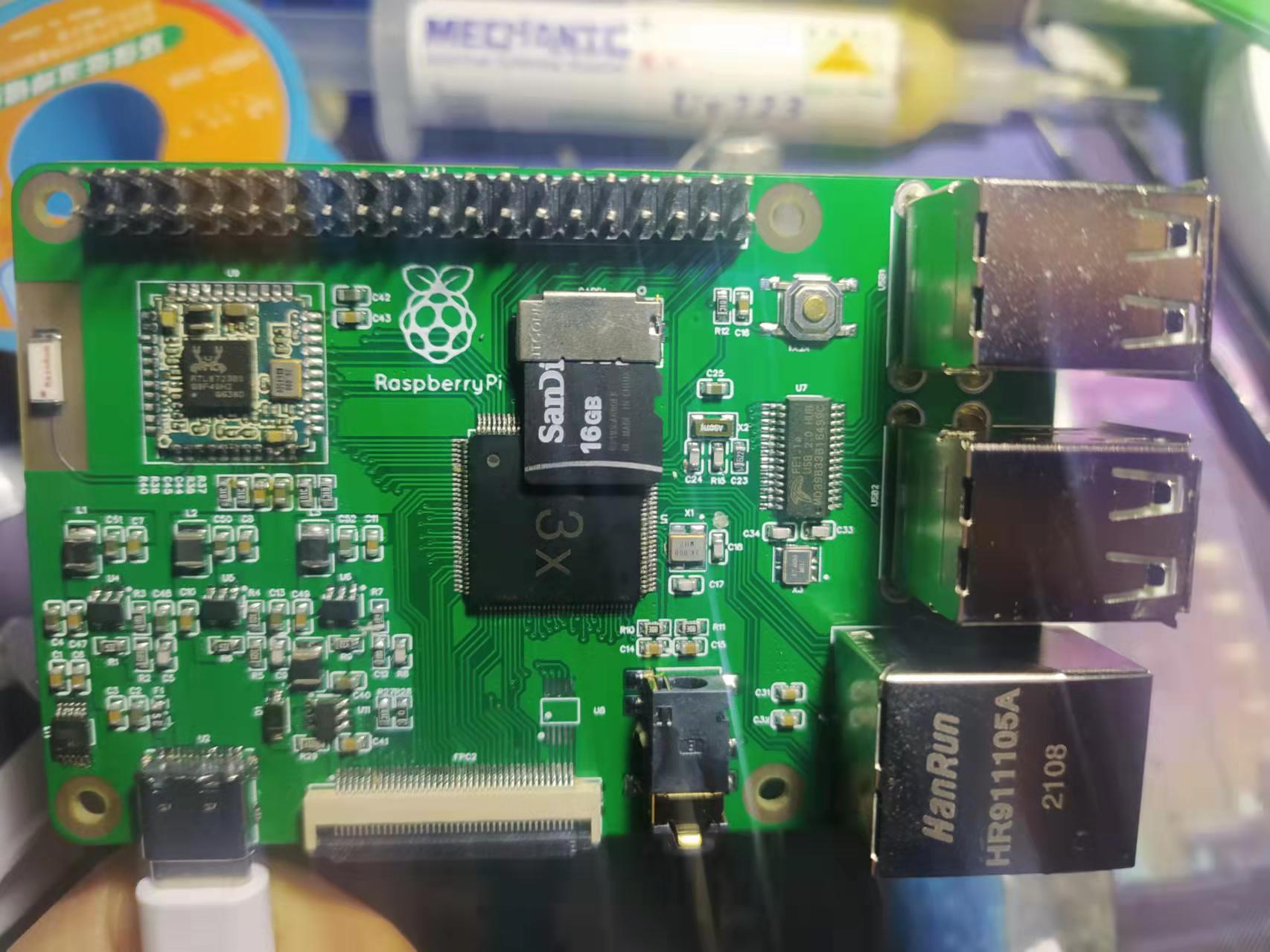

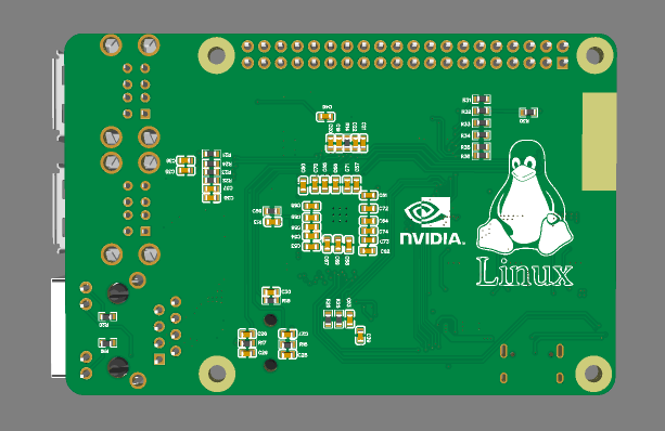

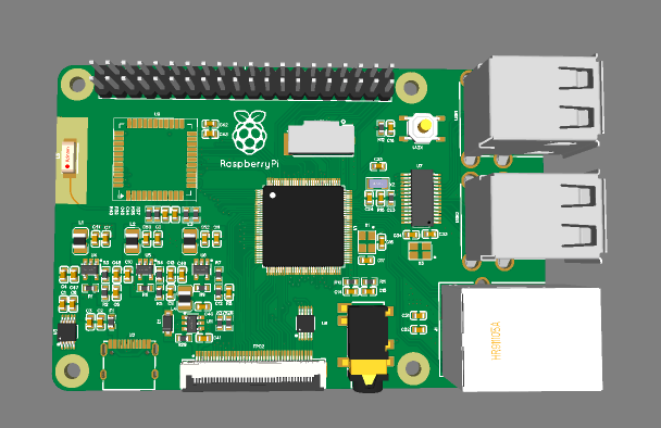

#42 全志 SOC » 分享一个V3x板子 » 2022-03-13 15:58:19
geekchun
回复: 22
参考了论坛里大神们的图,我也画了个挖坑芯片的“挖坑派”
外形模仿树莓派,引出了一些常用的接口,USB没有引出,直接接了个HUB
正面
反面
文件等我验证完再发:P
