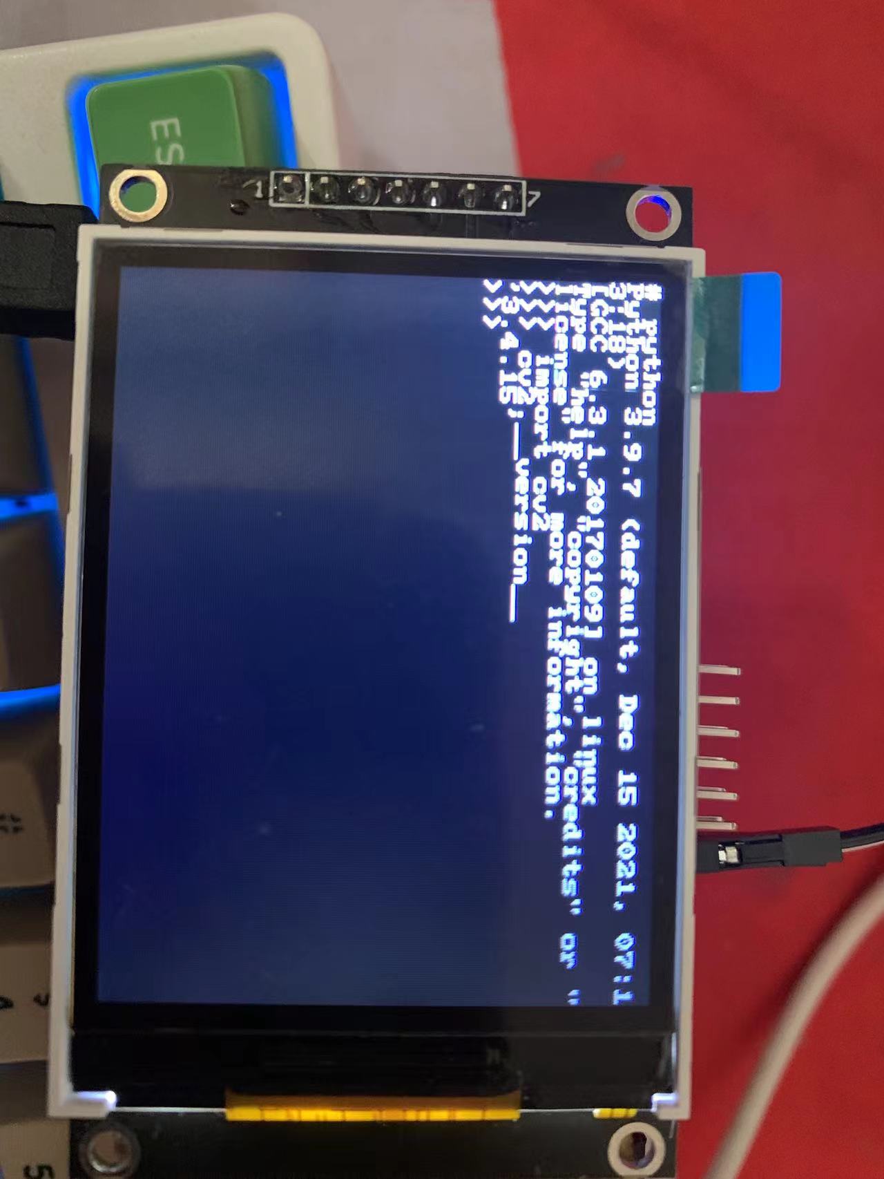

移植QT后,交叉编译一个绘图板上来,可以正常使用
#58 Re: 全志 SOC » 小白开源V3S小电脑 » 2022-01-29 14:05:24
在最新的buildroot中有opencv与python的选项,鼠标点一点就移植上来了

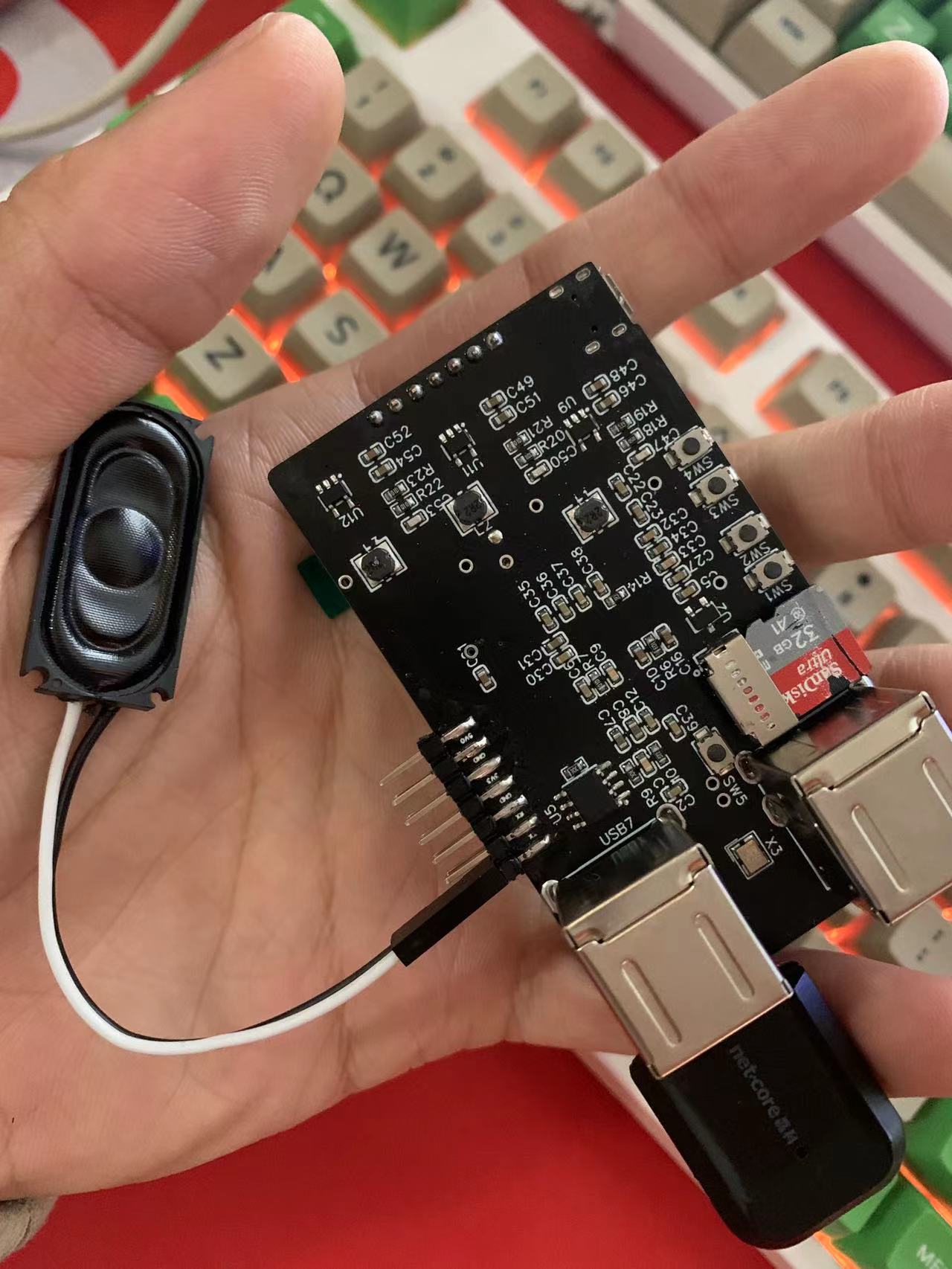

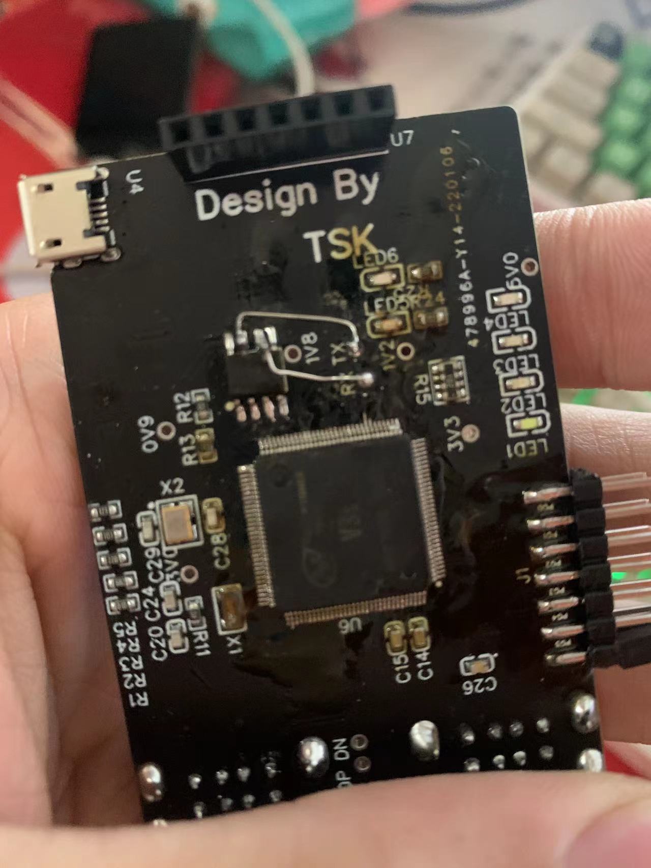

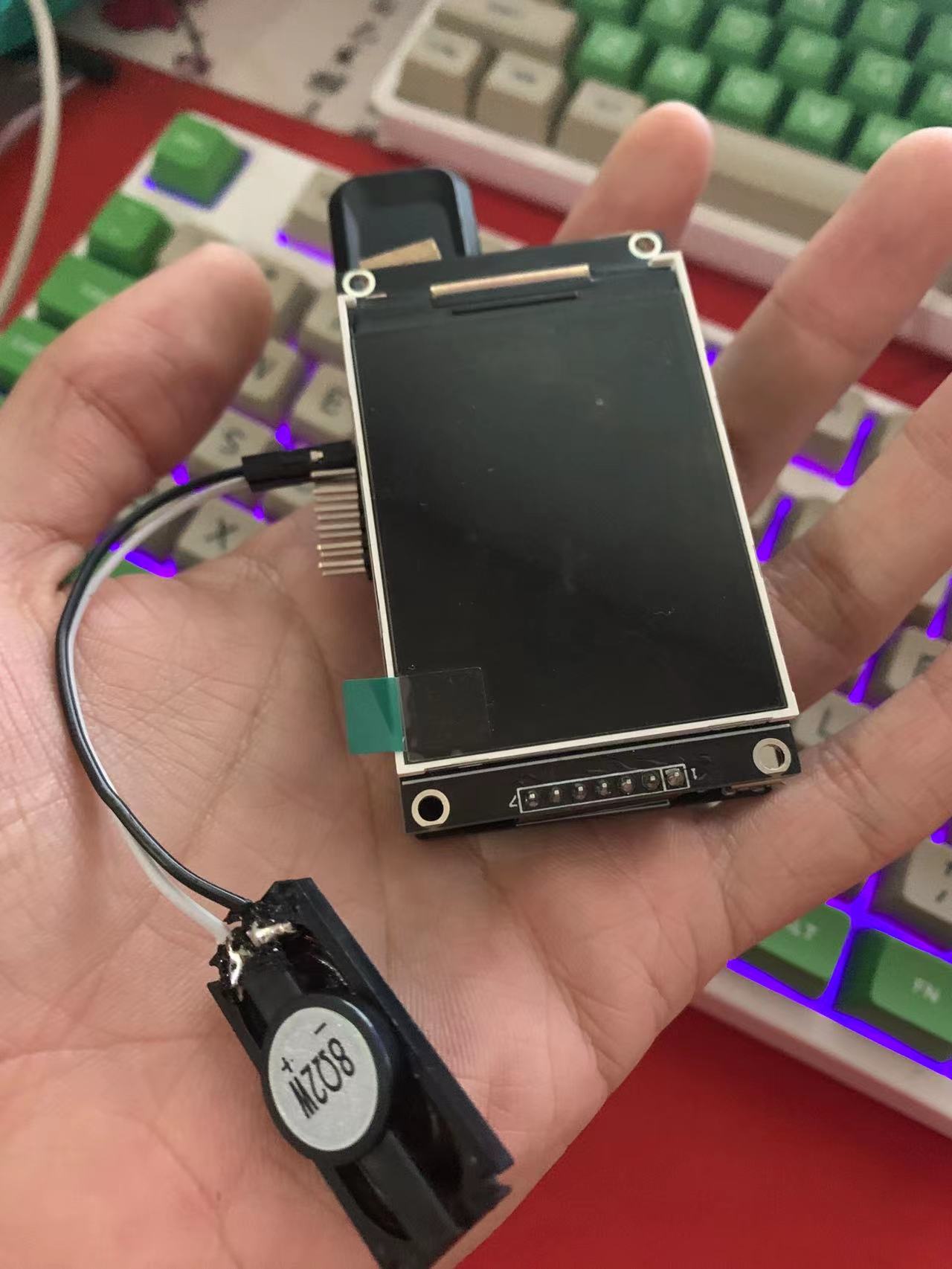

#60 全志 SOC » 小白开源V3S小电脑 » 2022-01-29 13:50:21
树莓学LINUX
回复: 9

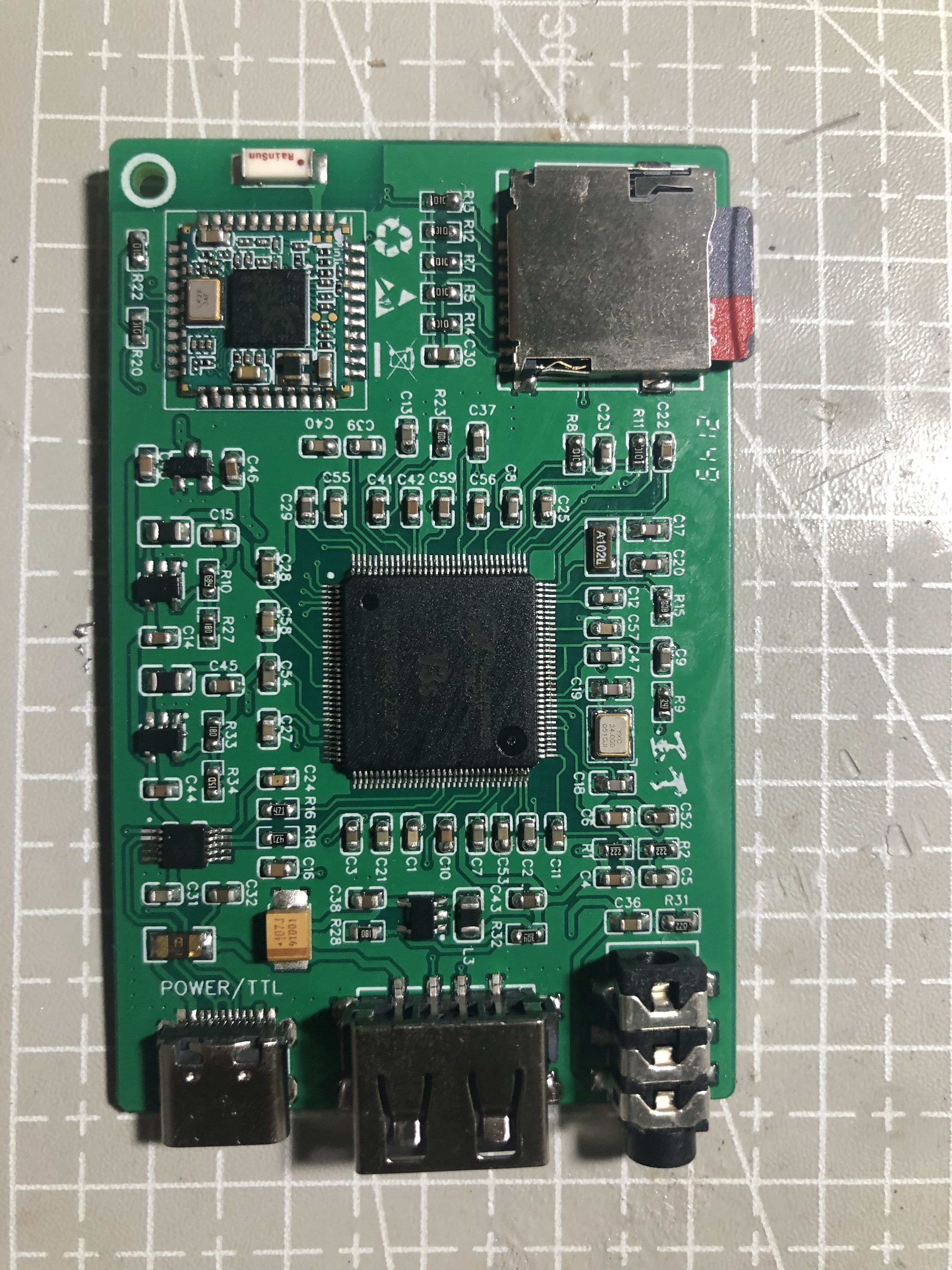

小白完成了v3s_linux小电脑的制作,在这个过程中,很有收获。
linux硬件部分包括:
1、板载USB_hub,摄像头网卡均使用外置,所以足够的USB接口十分重要。
2、使用TFT_LCD显示屏幕,屏幕驱动芯片为ST7789.
3、使用TC8002D功放芯片驱动喇叭(未实现,原因未知,仍在排查)
4、串口部分使用CH340N,引脚较少,节省体积。
5、电源部分3.3,1.8,1.2使用sy8088aac DC-DC芯片,供电量比较给力,不发热。
6、增加用户LED与串口指示灯。
7、ADC按键。
8、使用四层PCB。

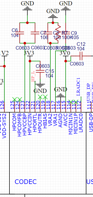

#61 Re: 全志 SOC » 自制V3S迷你PC没有声音 » 2022-01-27 17:07:33
CHSHIQING wrote:
用镊子触碰功放芯片的IN-,就是你接HP_L的那个引脚有沙沙响的声音吗
是不是我板子上的有些引脚浮空有影响,我把SD卡插在dock板子上有声音
#62 Re: 全志 SOC » 自制V3S迷你PC没有声音 » 2022-01-27 16:31:54
能听到明显的的噪声,

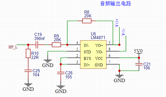

#63 全志 SOC » 自制V3S迷你PC没有声音 » 2022-01-27 12:00:57
树莓学LINUX
回复: 3
上图是我的音频部分电路图,芯片使用的是pin to pin 的替代芯片TC8002D
实际播放时,一点声音都没有,喇叭是8Ω2W的
请问可能是什么问题

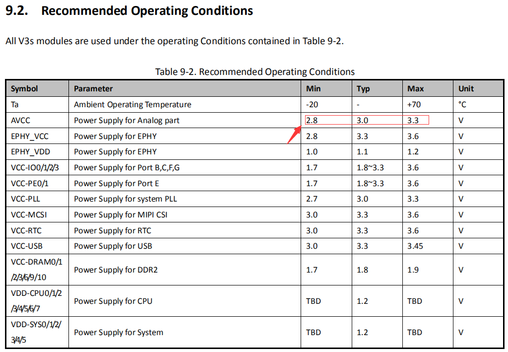

#66 Re: 全志 SOC » 请问荔枝派zero的 3V0 LDO 可以用3V3代替吗?想省一个LDO芯片。 » 2022-01-06 12:36:39
起个名字好难 wrote:
/files/members/3819/QQ截图20200501221801.png
AVCC 2.8 - 3.3v, 理论上接3V3没有问题
请问这个PDF版本在哪里 可以共享一下吗

用电大的换成dcdc就行,其他的用小封装的ldo就行。
板子上几乎不存在用电量大的, 我的想法是 5V转3.3V 3.3V转3.0V 3.0V转1.8V 1.8V转1.2V 这样的话,估计发热也不会很严重
#106 Re: 全志 SOC » 模块供电问题 » 2021-11-22 12:01:54
还有一个问题,v3s zero中,使用的是电源管理芯片ea3036,我可不可以全使用线性IDO降压电路

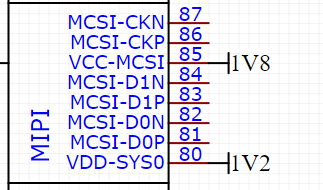

树莓学LINUX
回复: 5
在实际使用中,比如我用不到mipi接口,我可不可以不对该部分进行供电,不对该处引脚进行上下拉操作,如图所示:
