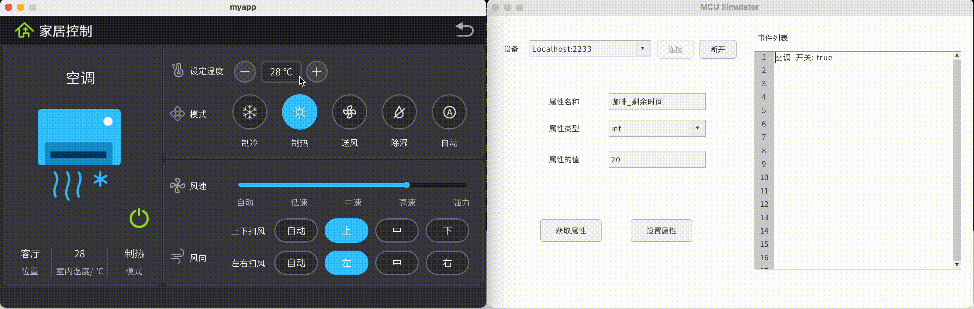

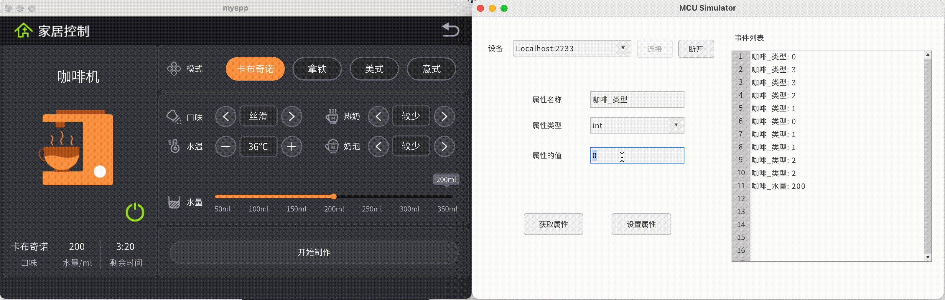

AWTK 开源智能串口屏方案发布
主要特色:
  1. 开放源码,免费商用,从底层到应用程序全程可控。
  2. 强大的界面设计器 AWStudio。
  3. 基于 AWTK 实现强大的 GUI 功能(多窗口、输入法、动画和各种控件)。
  4. 基于 AWTK-MVVM 实现低代码开发(编写绑定规则即可实现常见应用程序)。
  5. 支持在 PC 上模拟运行,并提供 MCU 模拟器模拟与串口屏的交互。
  6. 支持 串口/TCP通讯。
  7. MCU 端提供简单易用的 API,无需了解通信协议,无需记忆变量地址
界面修改数据,自动通知 MCU。
MCU 修改数据,自动更新界面。

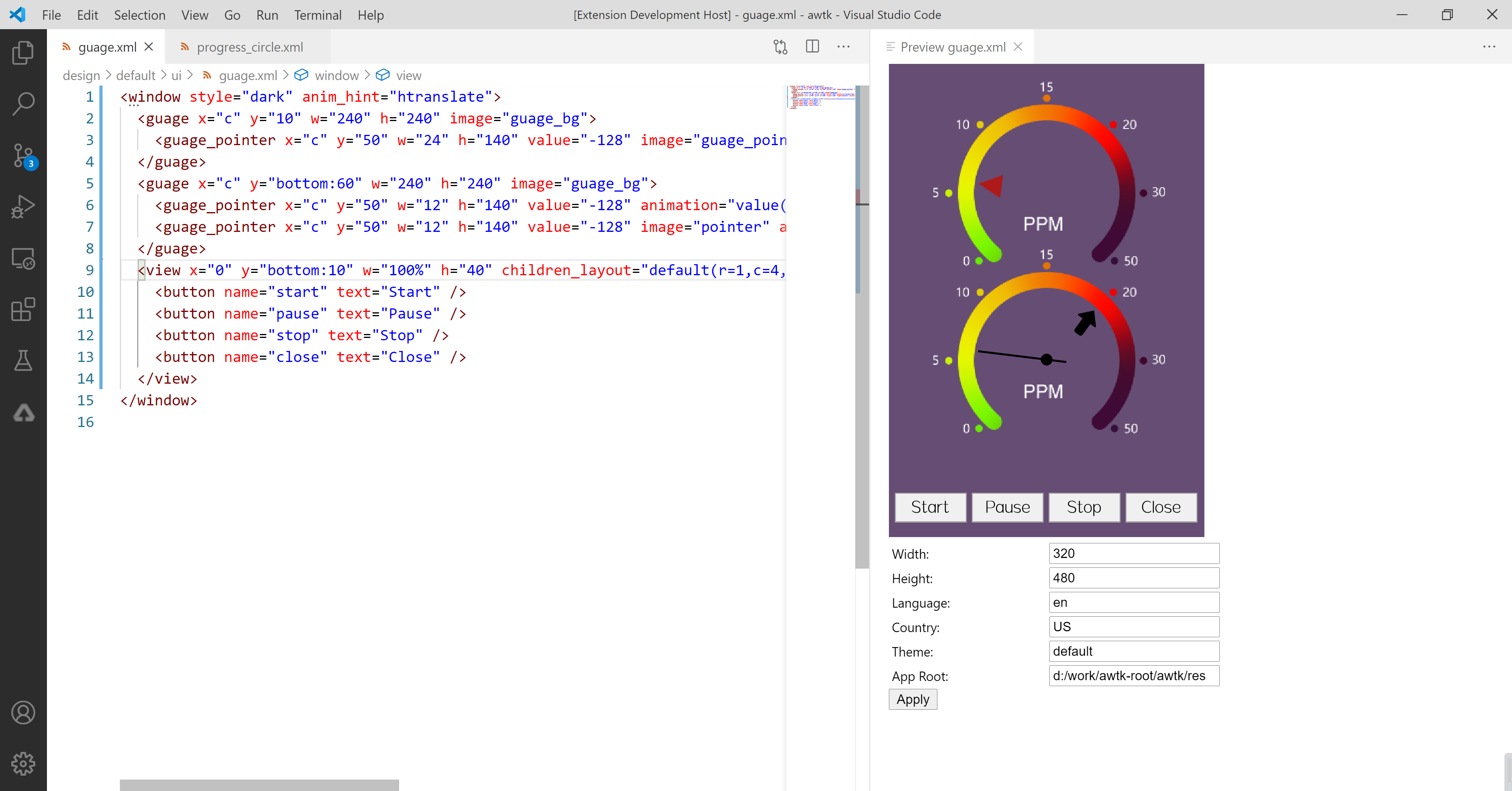

用 VSCode 实时预览插件 + copilot 手写界面,也是很方便的。
https://github.com/zlgopen/awtk-vscode-plugin
