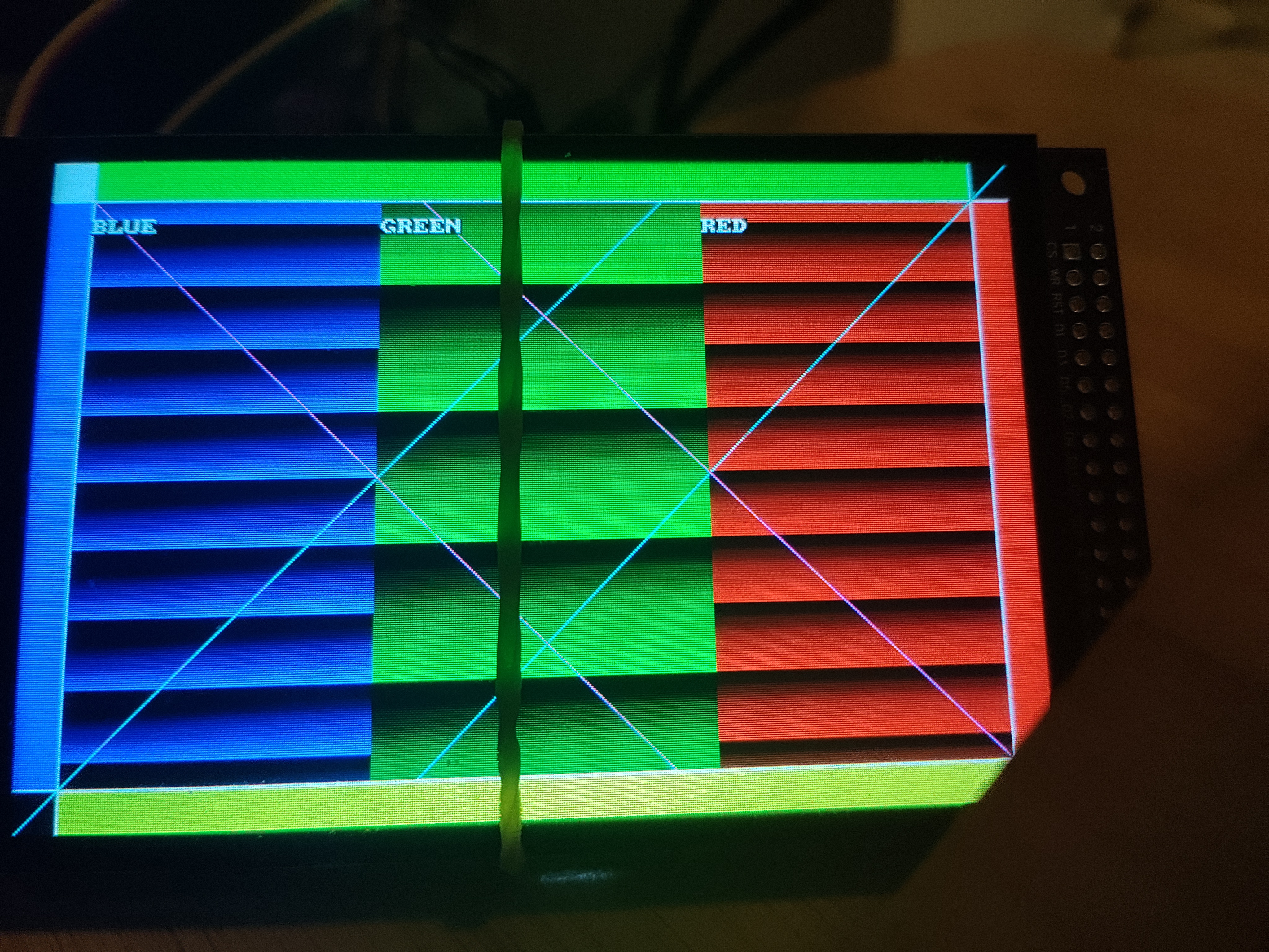

Re: 分享一个sitronix st7796 drm+fb驱动
modetest 的测试结果看起来像没刷cache, 替换掉 drm_st7796_connector.c 的 fb_create 接口应该可以解决
static const struct drm_mode_config_funcs drm_st7796_mode_config_funcs = {
.fb_create = drm_gem_fb_create_with_dirty,
.atomic_check = drm_atomic_helper_check,
.atomic_commit = drm_atomic_helper_commit,
.fb_create = drm_gem_fb_create,
直接申请一块不带 cache 的 buffer

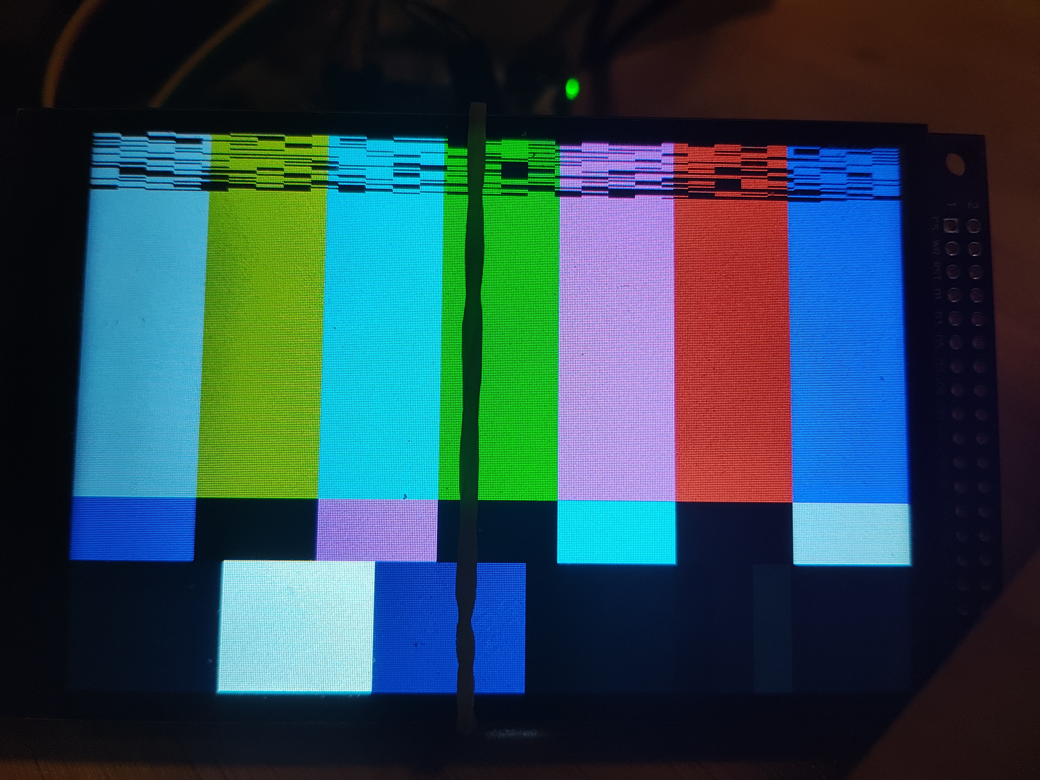

问题解决了吗?因为我的显示器也出现了奇怪的瑕疵
