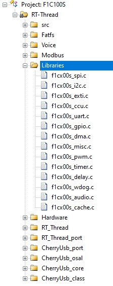

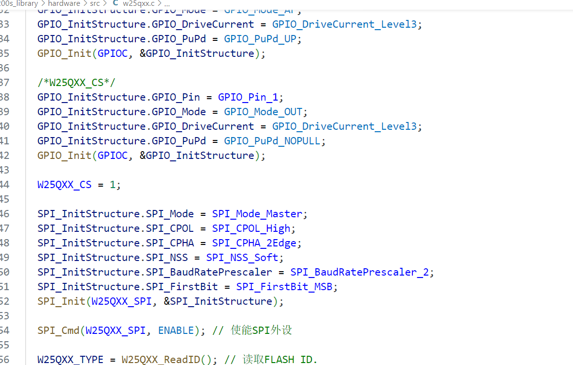

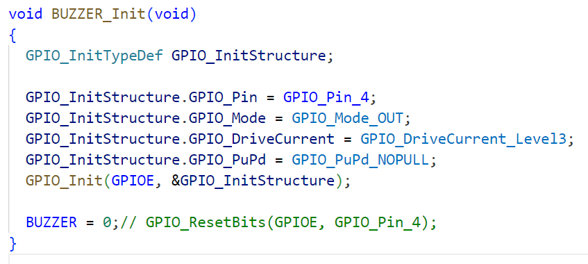

模仿stm32标准库风格写的库文件(f1c100s/f1c200s),且已移植了rt-thread、lvgl、fatfs、cherryusb
操作系统:
windows(linux平台未测试,请自行测试)
编辑环境:
vscode
编译器:
arm-none-eabi-gcc (需要安装make工具)
代码风格

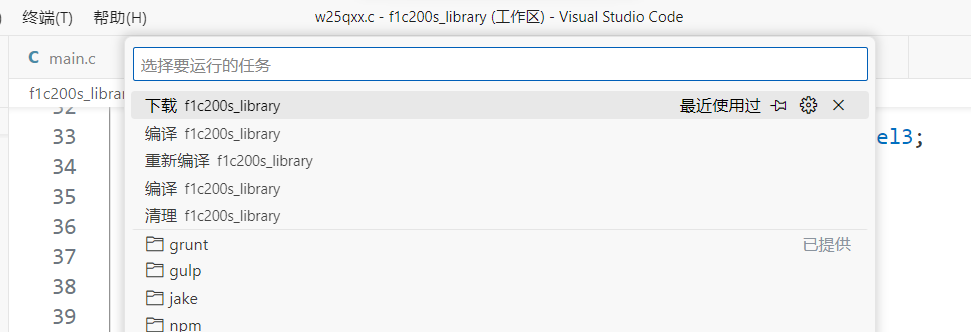

程序下载以及编译
菜单栏-终端-运行任务

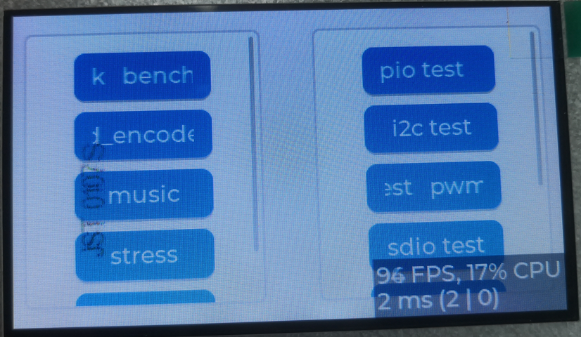

屏幕界面介绍
屏幕左边选项为LVGL官方demo,屏幕右边选项为各功能测试
源码地址
github平台链接:https://github.com/lhdjply/f1c200s_library/
gitee平台链接:https://gitee.com/lhdjply/f1c200s_library/
如果有需要提交PR的,推荐去github。

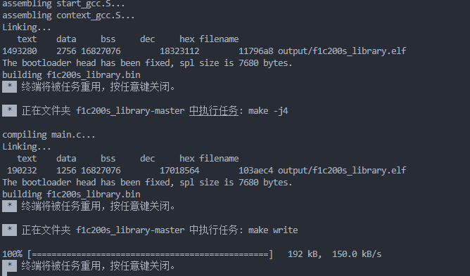

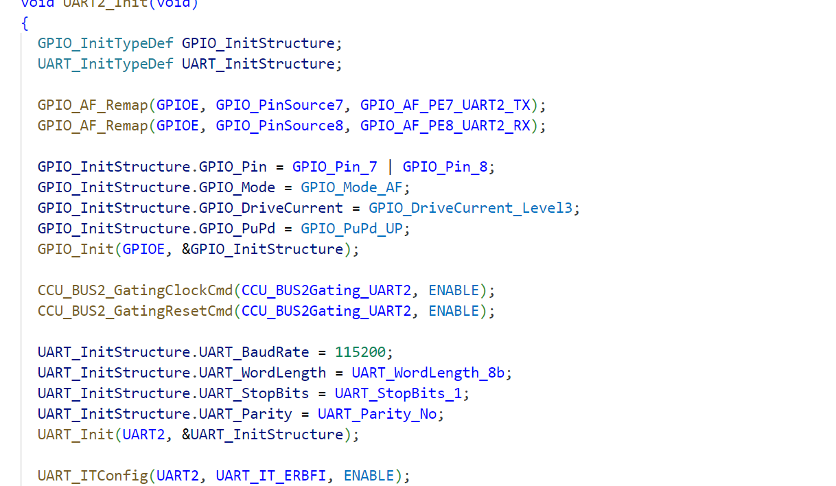

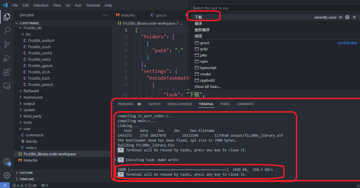

我买了一个LC-PI-200S的板子,使用了这个库,下载也成功了,编译和下载截图
但是看不到串口打印,不知道有没有大佬指导一下,新手入坑。
串口硬件方面我也排查了,硬件上使用的是PA2,PA3作为串口输出,代码里面也是用这个,
但是串口无法输出,是怎么回事呢?
#56 2024-02-27 16:23:04
BlinkWee
注册时间: 2022-01-25
Re: 模仿stm32标准库风格写的库文件(f1c100s/f1c200s),且已移植了rt-thread、lvgl、fatfs、cherryusb
@BlinkWee
解决了因为这个板子的SPI NAND Flash还不被sunxi-fel支持,因为我用xfel烧录时提示不支持这个nor flash,所以无法下载到spiflash中,另外我目前所用的fel是xboot的xfel,感觉好用一点,我用xboot的烧录ddr指令:sudo xfel ddr; sudo xfel write 0x80000000 f1c200s_library.bin; sudo xfel exec 0x80000000;这个指令测试了代码,是OK的,串口有输出:
F1C200S demo test!
其他功能还没有测试,只是初步跑起来。

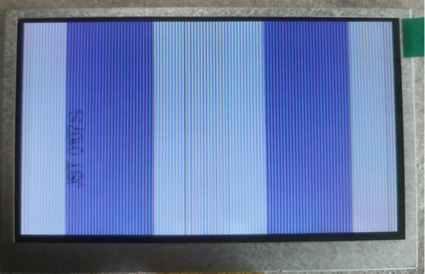

你这个只是在内存中跑,可以断电上电跑起来吗?

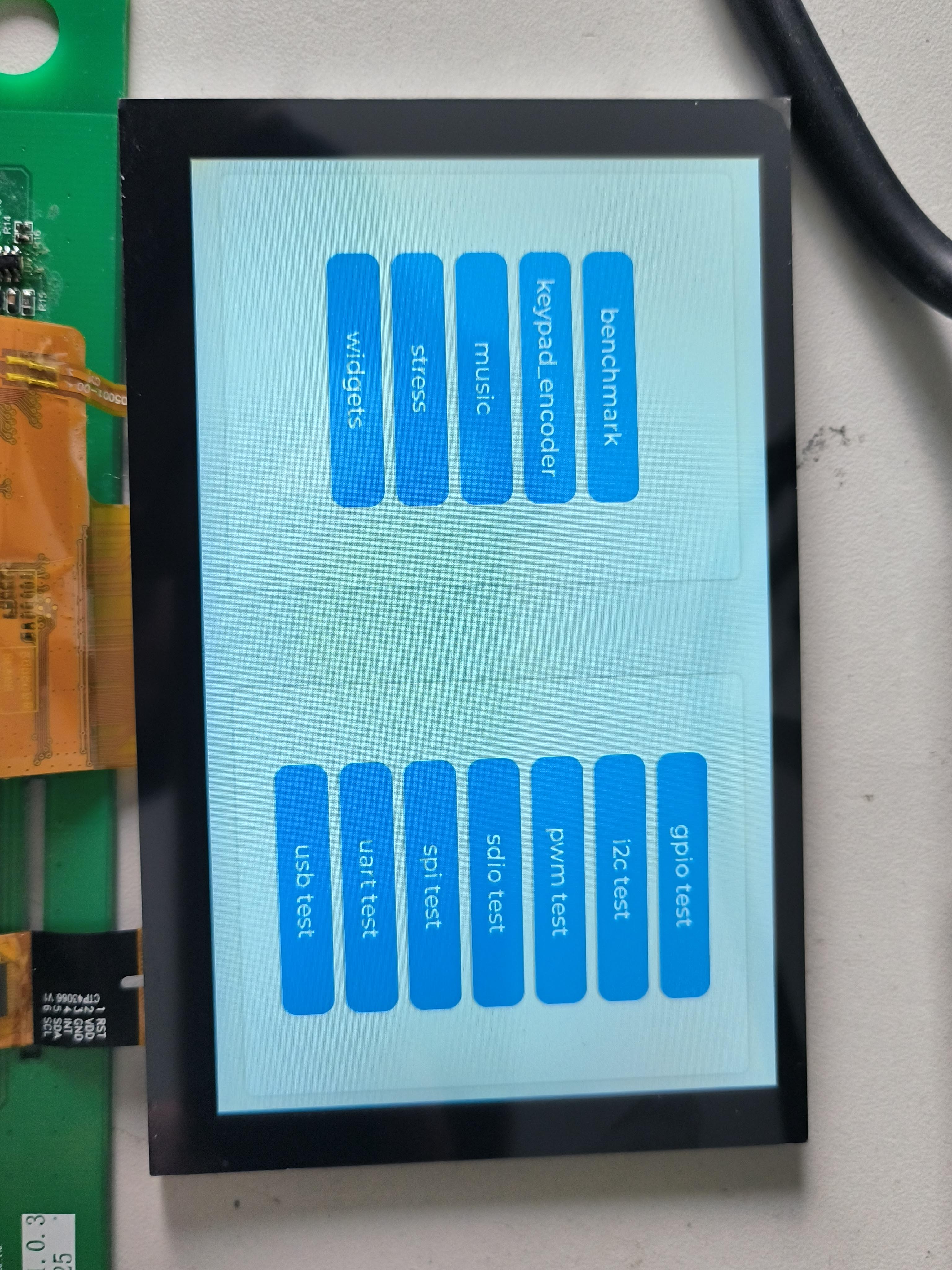

楼主的界面:
/files/members/7891/IMG_20231229_102145.jpg
模仿stm32标准库风格
这个可以断电上电跑起来吗?
下载成功,下载后就白屏,重启后也是白屏。。。 怎么处理?
用 sudo xfel ddr; sudo xfel write 0x80000000 f1c200s_library.bin; sudo xfel exec 0x80000000; 可以跑起来,

gcc编译环境对于习惯了STM32的老人真是太难了,抽空移植到了keil,有需要的可以联系,目前因boot跟公司其他产品通用,暂时没有开源
/files/members/8049/微信截图_20240329133209.jpg
求一份keil版的!
大佬,请给我一份你截图中的工程,谢谢!我的邮箱是:26750452@qq.com
@armstrong
已发送
大佬,请给我一份你截图中的工程,谢谢!我的邮箱是:liozeng@hotmail.com
大佬,请给我一份你截图中的工程,谢谢!我的邮箱是:211184101@qq.com
大佬发一份keil版本的学习下,谢谢 312861306@qq.com
惭愧,自己就是习惯了Keil的老人啊,能不能发一份Keil版的给我,万分感谢! xajh301@163.com
@zsdshuai
习惯Keil的老人们加群105371174一起完善一下吧
大佬,求一份keil版本的。
