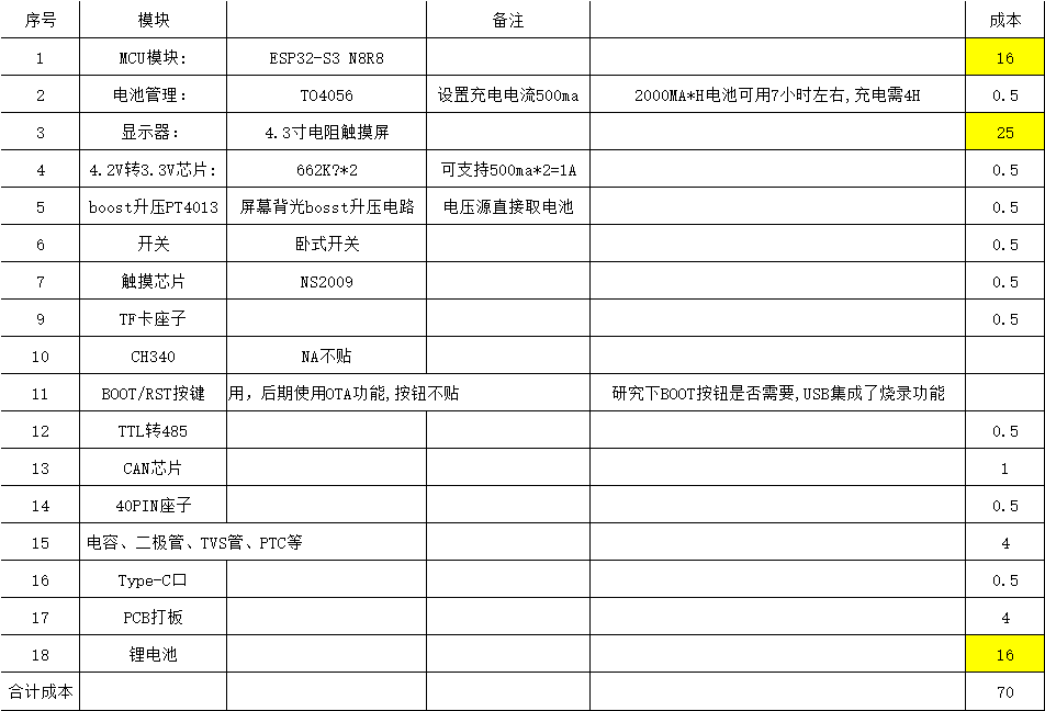

计划做一款基于ESP32 S3的调试工具,具备工业485、CAN调试功能
最近项目需求,计划做一款手持式调试工具,具备工业上常用的485、CAN调试功能
1.选ESP32 S3的原因:ESP32 S3转为调试而生,专为远程调试、升级而生,想想看,项目某些地方出了问题,最好的办法就是调试,如果有一款可远程调试的工具,使用时你只需要给远程操作员一个Key,他将Key填入手持式设备,接上手持设备,你可以远程看报文。
2.设备开发预留远程升级功能的,可以远程对改工具、其它设备进行远程升级。
3.485、CAN调试助手,直接在设备触摸屏上查看报文
社区朋友们帮忙给个建议需要加232芯片么?项目目前远距离通信较多,RS232没有使用

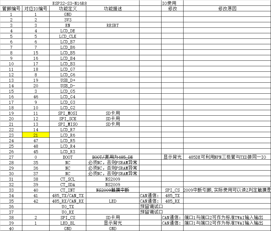

ESP32-S3模块IO规划如下:

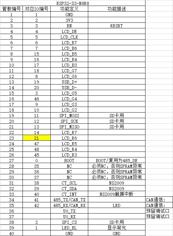

ESP32-S3模块IO规划2如下(485与CAN不再复用):

Re: 计划做一款基于ESP32 S3的调试工具,具备工业485、CAN调试功能
CAN芯片是 PHY吗?
memory wrote:
CAN芯片是 PHY吗?
不需要,ESP32支持原生CAN,只是例程比较含糊
我的理解是上TJA1050就行,跟485芯片类似并且不用管发送、接收方向

预留SD卡记录Log功能,现在问题是看起来485与CAN要复用相同的IO了,ESP32S3 IO太少了,真的是

要带多大的屏,如果分辨率不大。可以用8080接口用8bit并行数据。或者SPI接口。
这样可以节省一些IO出来。

楼主 #15 2024-06-17 19:56:05
Leotian
所在地: 河南
注册时间: 2020-03-27
已发帖子: 39
积分: 136

bd7iwd wrote:
持续关注中,建议把IIC加上。
1、2引脚的TWI就包含IIC功能
这样可以节省一些IO出来。
带4.3寸RGB屏
