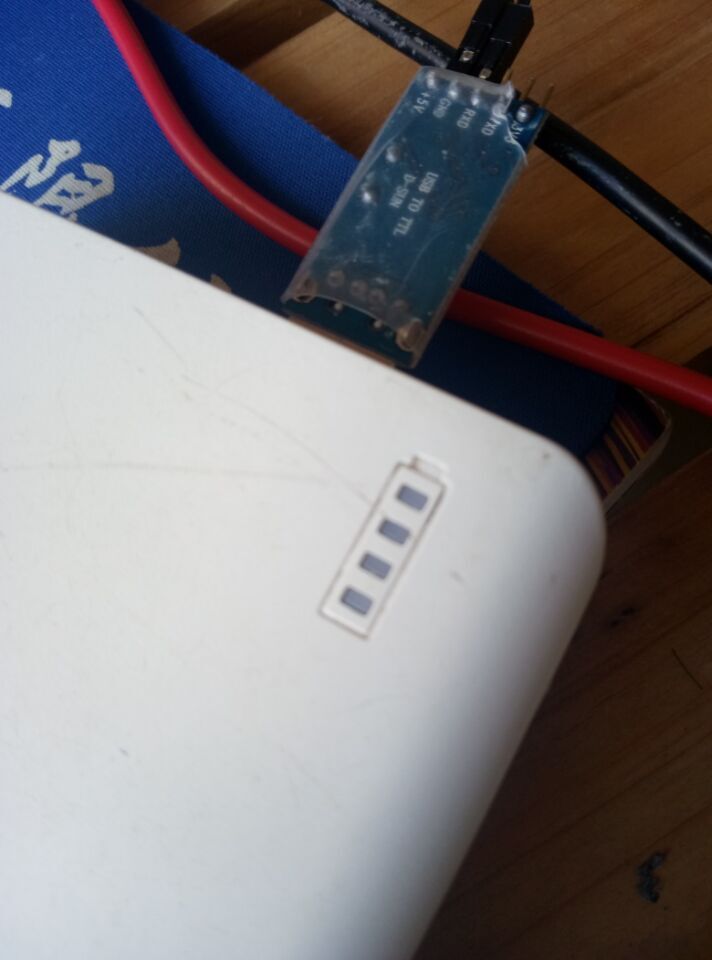

为什么用充电宝给光电开关供电,光电开关不能正常工作。然而把光电开关插在板子上的电源引脚,光电开关能够正常工作。

因为有些充电宝检测到低于某个电流,自动关断了。

谢谢,现在问题解决了,要把充电宝的地和开发版的地接在一起 供地。
