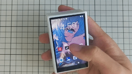

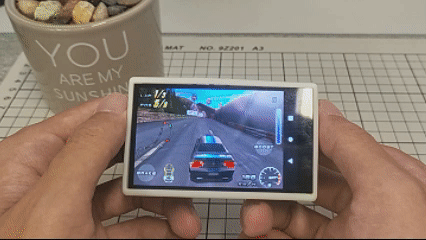

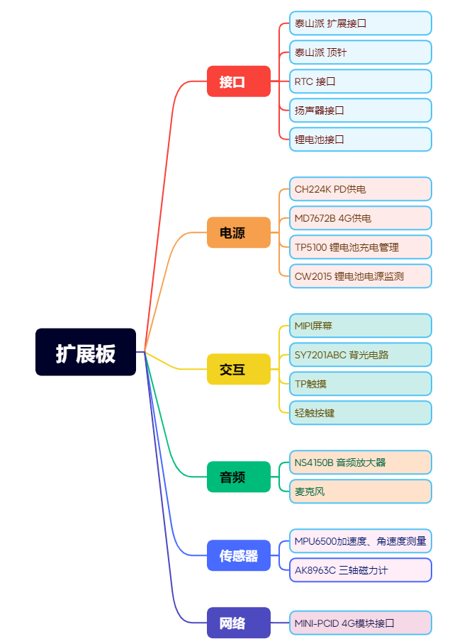

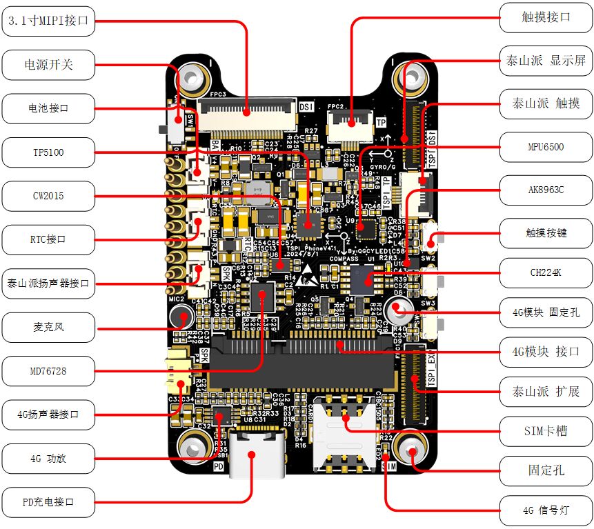

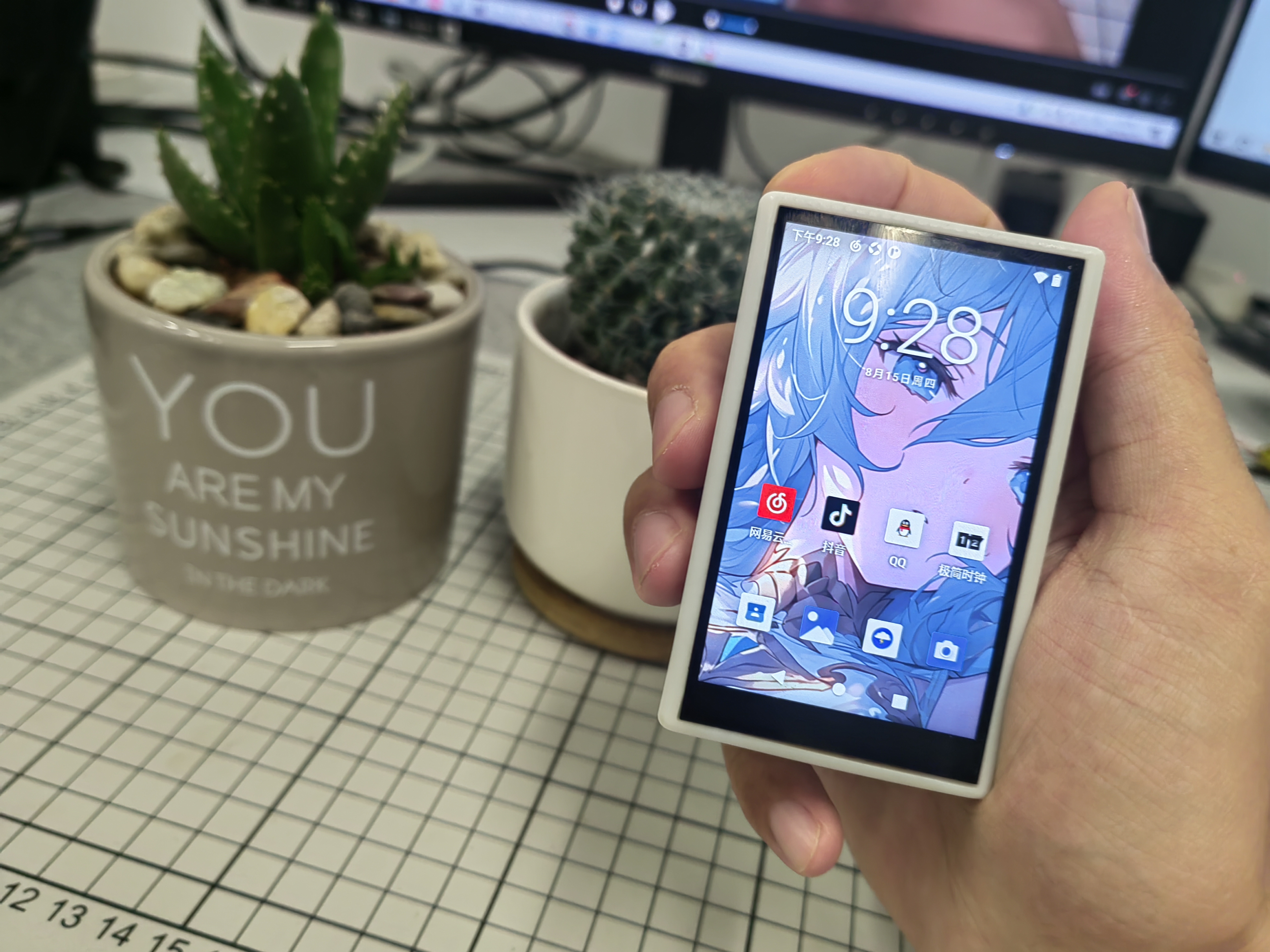

【开源】自制一部RK3566智能手机!语音聊天、4G上网、打游戏、拍视频、玩吃鸡、体感游戏
自制一款能语音聊天、4G上网、打游戏、拍视频的智能“手机”,采用的是泰山派RK3566电路板+自制手机扩展板,外壳通过3D打印,后盖是彩色面板,已参加星火计划。 smile

没看明白,这是个扩展板吧?这个扩展板如何和泰山派相连呢?
好像有点明白了,是把泰山派的触摸接口,mipi-dsi接口,扩展接口,接到这个底板上,底板再加其他外设,组成手机。
