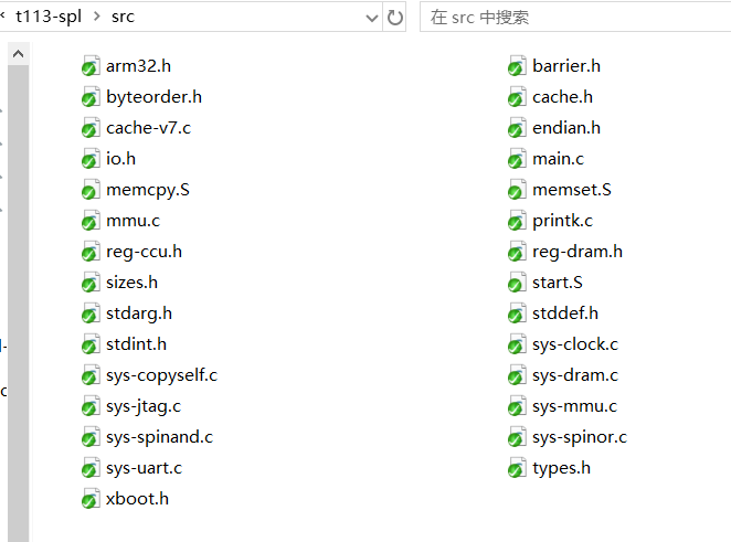

  1. 万里长征第一步,T113的SPL实现
    1.1 拷贝Xboot路径\xboot\src\arch\arm32\mach-t113s3的驱动代码,如下图所示
    1.2 添加mksunxi.c工具,该工具负责计算sum,文件长度按照8K对齐方式,配置引导介质boot_media,比如spinor,spinand,sdmmc启动信息,添加到头中,占用64字节长度,详细阅读改代码,比较简单,容易理解。目前只适配了spinor启动。
    添加scons脚本SConstruct,SConscript,
    SConscript('./mksunxi/SConscript')
    SConscript('./SConscript')

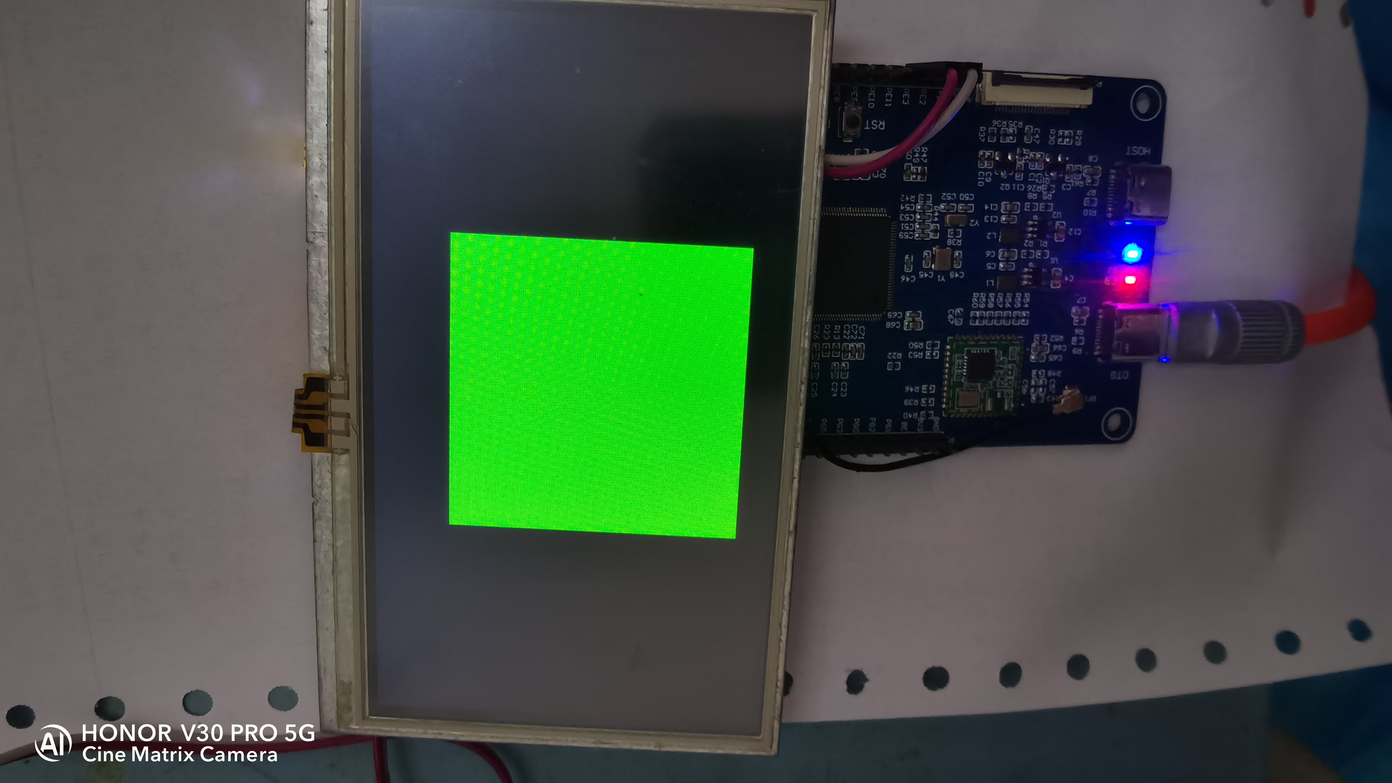

LCD驱动,寄存器方式
秋风冷飕飕,回家路途更新了lcd驱动,添加了drv_lcd.c, reg_de.h, reg_tcon.h文件,撸寄存器方式实现,特点固件体积小,适配其他分辨率LCD需要修改如下代码即可:
_panel = &lcd_config;
#define DEFAULT_LCD_CONFIG {\
    width:480,\
    height:272,\
    bits_pixel:18,\
    timing:\
        pixel_clock_hz:10000000,\
        h_front_porch:8,\
        h_back_porch:43,\
        h_sync_len:4,\
        v_front_porch:8,\
        v_back_porch:12,\
        v_sync_len:4,\
        h_sync_active:0,\
        v_sync_active:0,\
        den_active:1,\
        clk_active:0\
    swap_flag:0,\
    ctp_flag:0\
测试命令
lcd_draw_point 240 120
附带编译的固件
boot-with-pt16M_UART2.zip

#3 2024-10-22 08:54:49
lanlanzhilian
注册时间: 2021-12-21
已发帖子: 171
积分: 66
Re: T113的福利,分享一个关于T113 SPL以及rt-thread驱动适配的开源仓库
这个mipi能驱动起来吗
