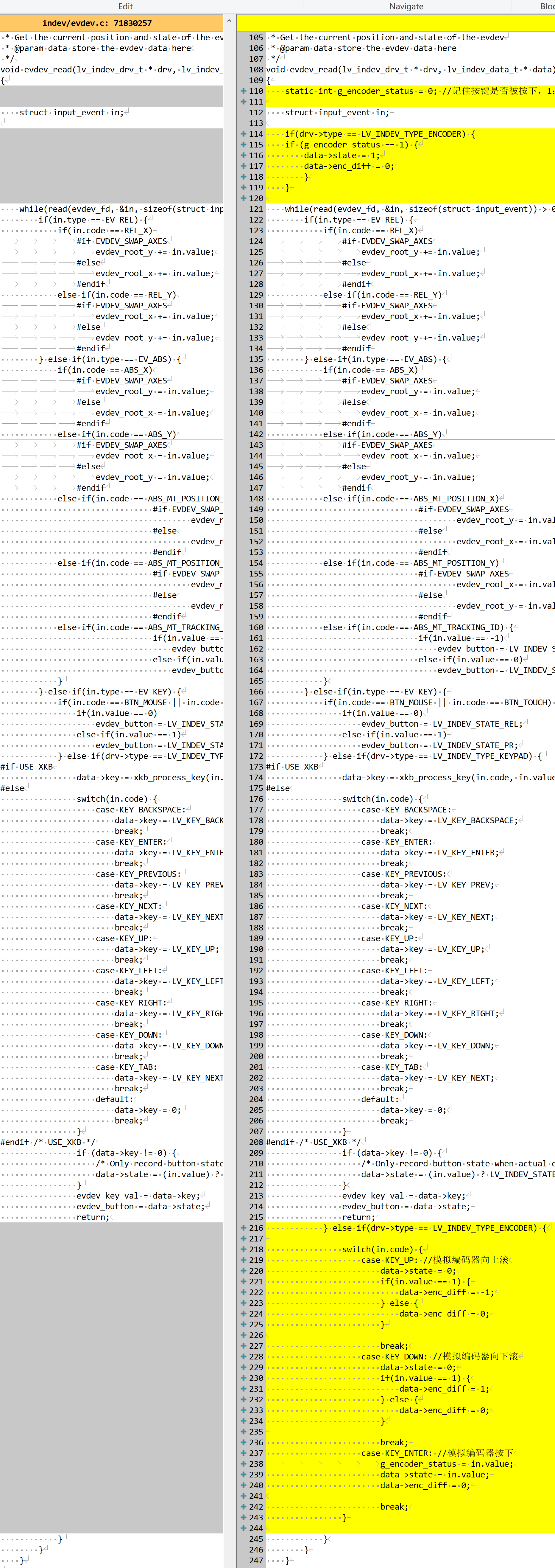

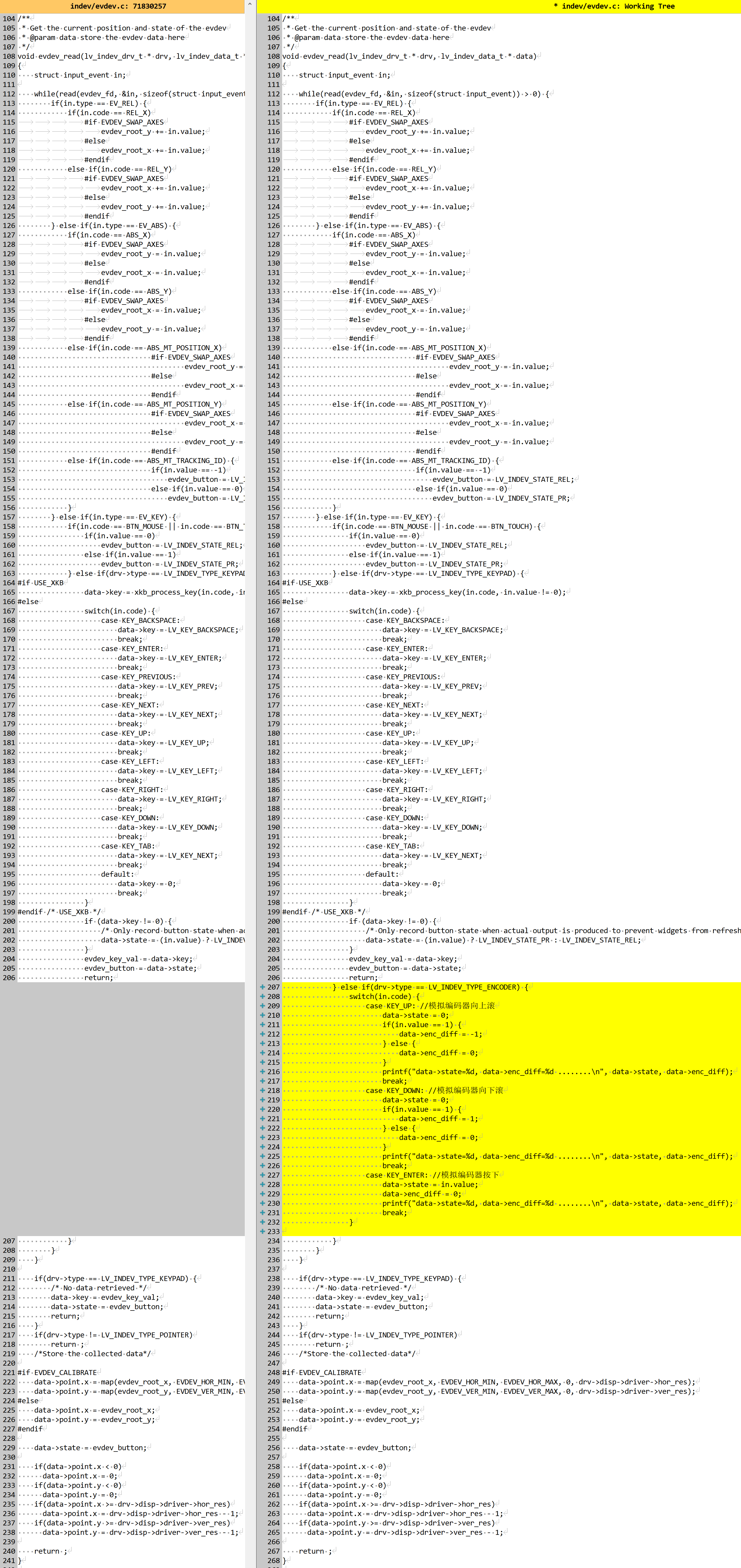

LVGL8 的 evdev 驱动改成这样,但是长按回车键,不能跳出当前选中的widgets
            } else if(drv->type == LV_INDEV_TYPE_ENCODER) {
                switch(in.code) {
                    case KEY_UP: //模拟编码器向上滚
                        data->state = 0;
                        if(in.value == 1) {
                            data->enc_diff = -1;
                        } else {
                            data->enc_diff = 0;
                        printf("data->state=%d, data->enc_diff=%d ........\n", data->state, data->enc_diff);
                        break;
                    case KEY_DOWN: //模拟编码器向下滚
                        data->state = 0;
                        if(in.value == 1) {
                            data->enc_diff = 1;
                        } else {
                            data->enc_diff = 0;
                        break;
                    case KEY_ENTER: //模拟编码器按下
                        data->state = in.value;
                        data->enc_diff = 0;
                        break;

大概找到问题了,linux 的 event 设备,按键一直按住,也只触发一次。

还是一样,只要按键一直按住,也只触发一次。
# chmod +x /tmp/evtest  && /tmp/evtest /dev/input/event2
Input driver version is 1.0.1
Input device ID: bus 0x19 vendor 0x1 product 0x1 version 0x100
Input device name: "gpiokey"
Supported events:
  Event type 0 (Sync)
  Event type 1 (Key)
    Event code 28 (Enter)
    Event code 103 (Up)
    Event code 105 (Left)
    Event code 106 (Right)
    Event code 108 (Down)
    Event code 158 (Back)
Event: time 80621.024553, type 1 (Key), code 28 (Enter), value 1
Event: time 80621.024553, -------------- Report Sync ------------
Event: time 80621.136503, type 1 (Key), code 28 (Enter), value 0
Event: time 80621.136503, -------------- Report Sync ------------
Event: time 80621.972507, type 1 (Key), code 28 (Enter), value 1
Event: time 80621.972507, -------------- Report Sync ------------
Event: time 80623.652503, type 1 (Key), code 28 (Enter), value 0
Event: time 80623.652503, -------------- Report Sync ------------
Event: time 80624.228508, type 1 (Key), code 105 (Left), value 1
Event: time 80624.228508, -------------- Report Sync ------------
在 Linux 中,输入设备(如键盘、鼠标等)通过 /dev/input/eventX 文件生成事件。
这些事件通常只会在按键状态发生变化时生成,即按键按下和按键释放时。
具体来说:
按键按下:生成一个 EV_KEY 事件,值为 1。
按键释放:生成一个 EV_KEY 事件,值为 0。
按键保持按下状态:不会持续生成事件。
这种设计是为了减少不必要的事件流量,提高系统的效率。然而,这导致了一个问题:如果你需要检测按键是否一直被按下,你需要在应用程序中实现额外的逻辑来跟踪按键的状态。
如何实现持续检测按键状态
为了实现持续检测按键是否一直被按下,你可以使用以下方法:
① 记录按键按下时间:在按键首次按下时记录当前时间。
② 定期检查按键状态:在按键按下后,定期检查按键是否仍然处于按下状态。
③ 处理长按事件:如果按键保持按下状态超过一定时间阈值,则触发长按事件。
楼主 #4 2024-11-05 16:03:01
memory
注册时间: 2021-08-11
已发帖子: 716
积分: 696
Re: LVGL8 的 evdev 驱动改成这样,但是长按回车键,不能跳出当前选中的widgets
    static int g_encoder_status = 0; //记住按键是否被按下,1:按下,0:抬起
    if (g_encoder_status == 1) {
        data->state = 1;
        data->enc_diff = 0;
                switch(in.code) {
                        data->state = 0;
                        if(in.value == 1) {
                        } else {
                            data->enc_diff = 0;
                        break;
                        data->state = 0;
                        if(in.value == 1) {
                            data->enc_diff = 1;
                        } else {
                            data->enc_diff = 0;
                        break;
						g_encoder_status = in.value;
                        data->enc_diff = 0;
                        break;
加入一个全局变量解决这个问题。
