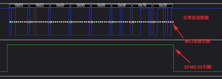

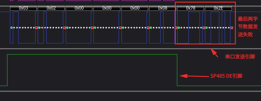

Luban Lite 串口轮循发送函数,没有发送完成就函数返回,导致485芯片发送数据不完整的问题总结
使用芯片:D211BBV
使用Luban Lite SDK版本:V1.2.0
串口模式:RS232 normal
原因分析:
串口轮循发送数据函数返回时,实际串口发送数据并没有结束。如果此时控制485芯片收发引脚,会导致最后几个字节发送失败。原因是官方SDK中串口轮询发送函数发送数据没有检测数据是否发送完成导致的。
错误现象:
解决办法:
调用hal_usart_flush函数,确保串口数据真正发送完成。
rt_device_write(serial1, 0, uart[1].tx_buf, uart[1].tx_len);
hal_usart_flush(serial1->user_data, USART_FLUSH_WRITE);
正常发送数据

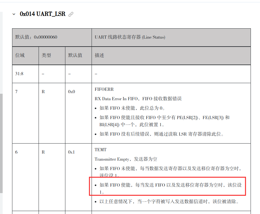

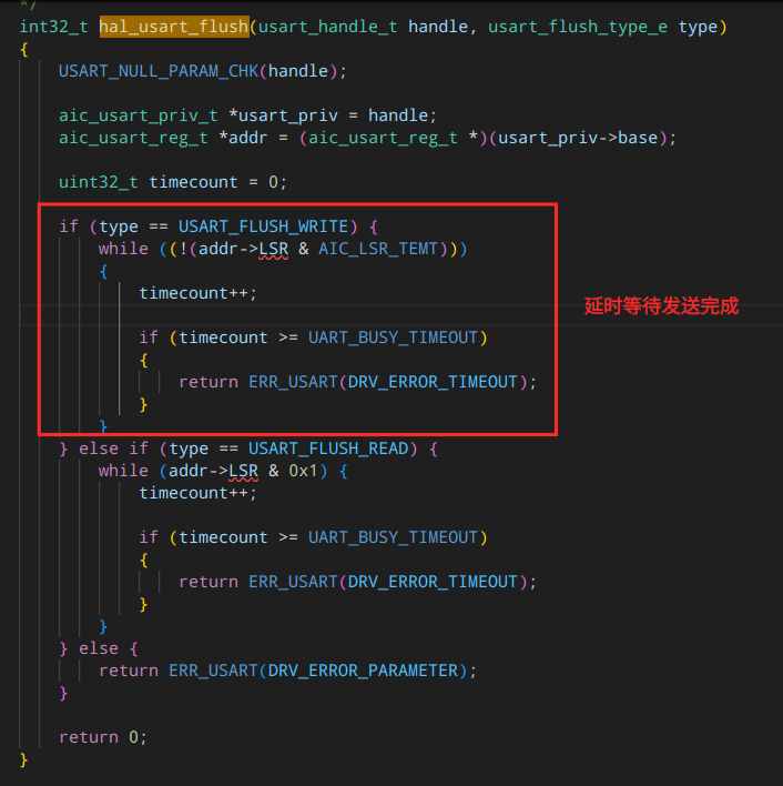

楼主 #5 2025-07-19 09:31:49
lqcfly
注册时间: 2024-05-10
积分: 54
Re: Luban Lite 串口轮循发送函数,没有发送完成就函数返回,导致485芯片发送数据不完整的问题总结
大林 wrote:
@lqcfly
理论上就算系统回复发送已经完成,也应该延时一下吧,如果直接拉DE脚也会出现数据发送丢失的现象
hal_usart_flush函数里边,有个延时等待TEMT状态位的过程。看手册的意思,TEMT状态为1,代表就是数据彻底发送完成了。我觉得这个等待的过程,就相当于延时了吧,而且等待时间也比较精准。
