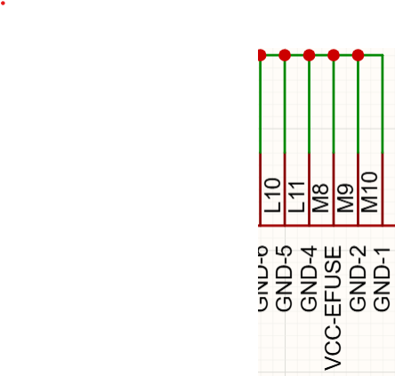

A33 EFUSE电源脚问题
请教A33的M8 VCC-EFUSE脚怎么接,我在tb买了一个核心板的原理图,发现里面直接给这个脚接地了,但是脚名是VCC开头的,我感觉接地有点不太妥当,数据手册和用户手册都没有说明怎么连接,下面是tb买的核心板参考图:

Re: A33 EFUSE电源脚问题
帮你看了下,官方的原理图这里就是接地的

Re: A33 EFUSE电源脚问题
shaoxi2010 wrote:
帮你看了下,官方的原理图这里就是接地的
太感谢了帮了我大忙了
