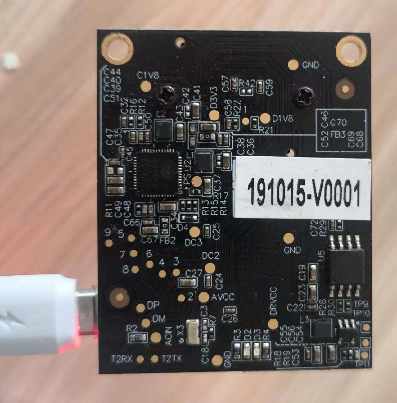

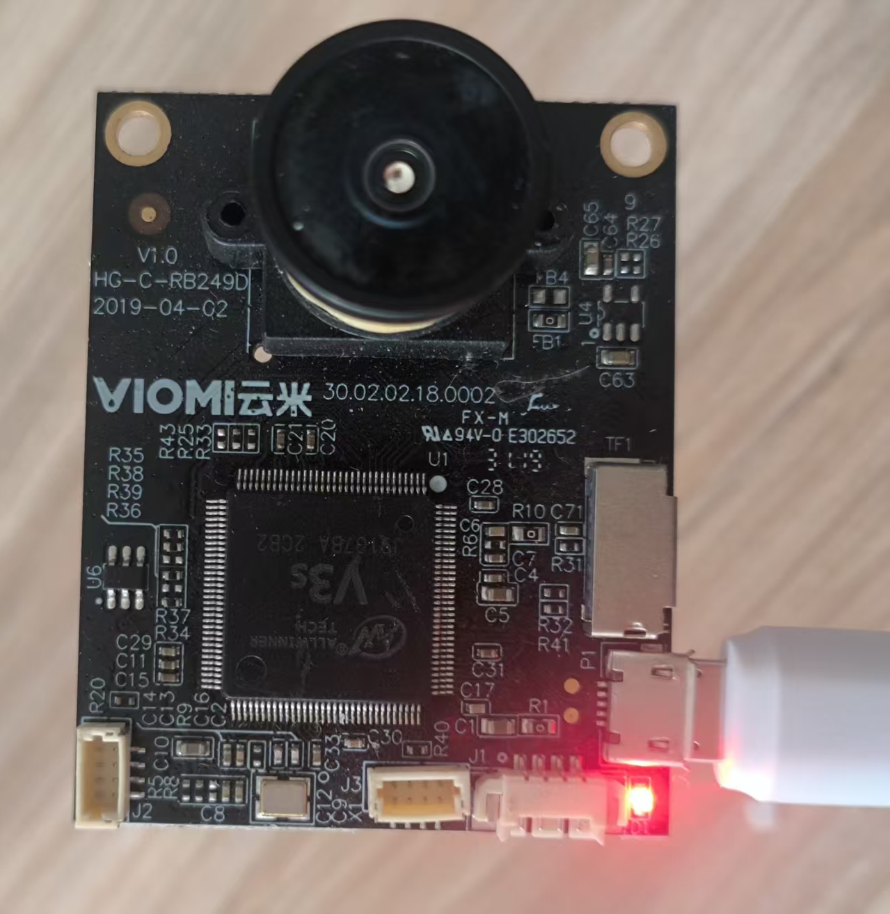

路边捡到的VIOMI云米 V3S 摄像头

主要产物:
  • 固件分区原始备份:mtd0_uboot.bin 到 mtd7_private.bin
  • 全 MTD 拼接镜像:firmware_mtd_concat.bin
  • 系统配置:sys_config.bin,从 mtd0_uboot.bin 偏移 0x32000 提取,长度 32316,已反编译为 backups/v3s_20260709_231623/sys_config_from_flash.fex
  • IO 接线导出:backups/v3s_20260709_231623/io_wiring.md、backups/v3s_20260709_231623/io_wiring.csv
  • 备份说明:backups/v3s_20260709_231623/README.md
  • 校验文件:backups/v3s_20260709_231623/SHA256SUMS
系统概要:目标板是 tiger_cdr / SoftwinerEvb,Android 4.2.2,kernel 3.4.39,MTD/SPI NOR 布局为 uboot、boot、system、cfg、两个 logo、env、private。/system 是 squashfs,/
data 是 jffs2。
主要 IO 摘要:
  • UART0 调试口:PB08 TX、PB09 RX
  • UART2:PB00 TX、PB01 RX
  • TWI0/I2C0:PB06 SCL、PB07 SDA
  • TWI1/I2C1:PE21 SCL、PE22 SDA
  • SPI0/NOR:PC00 MISO、PC01 SCLK、PC02 CS0、PC03 MOSI
  • CSI0 摄像头:PE20 MCLK、PE23 RESET、PE24 PWDN,sensor 配置为 ov2735_mipi
  • MMC0/SD:PF00 到 PF05 数据/时钟/命令,PF06 卡检测
  • 音频功放控制:PB05
  • PMU 中断:PG05
  • lcd0_para 里有 LCD 引脚定义,但配置显示 lcd_used=0,运行时 pinmux 也没有看到 LCD 数据脚实际 mux 到 lcd0
